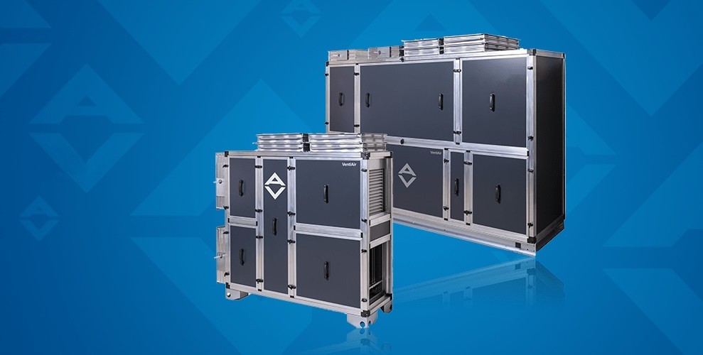

Stručná charakteristika VZT jednotek VentiAir
VZT jednotky VentiAir jsou jistota pro Vás i Vaše partnery. Jednotky procházejí složitým procesem certifikace několika certifikačních autorit. Jaké jsou komponenty a výhody použité konstrukce?
Konstrukce
  • Skeletová konstrukce tvořená AL-profily, plastovými rohovníky a panely typu "sandwich"
  • Výplň panelu - polyuretan (PUR ) nebo minerální vata
  • Opláštění panelu - pozinkovaný nebo nerezový plech, RAL dle požadavku zákazníka
  • Servisní přístup - boční (ve standardu), spodní (podstropní provedení), případně dle požadavků a možností
  • Venkovní provedení je opatřeno celoplošnou střechou s přesahy, materiál pozinkovaný plech, klapky včetně servopohonů uvnitř komor, sací a výfukové protidešťové žaluzie dle požadavku
Výhody použité konstrukce
  • Redukce ztrát energií - minimalizace tepelných můstků
  • Vysoká tuhost a odolnost konstrukce
  • Eliminace kondenzace vlhkosti
  • Eliminace absorbce vlhkosti
  • Izolační látka s velmi dlouhou dobou degradace
  • Hladké vnitřní povrchy opláštění - snadné udržování hygieny
  • Lehké inspekční panely - jednoduchá obsluha
  • Vysoká odolnost proti vnějším atmosférickým vlivům
  • Vysokká odolnost proti mechanickému poškození
Komponenty
Jednotlivé komponenty řady jednotek VentiAir jsou dodávány od renomovaných výrobců
  • Ventilátory
    Ziehl-Abegg, EBM (volné oběžné kolo, řízení
    otáček fr. měničem, EC), motory IE2, IE3, IE4
  • Výměníky
    Klingenburg, Heatex, Hoval,
    Roen, Recutech, DBM
  • Regulace
    EL-Piast, UCS, CAREL, Siemens, Domat, Plum
  • Frekvenční měniče
    Danfoss, Eura Drives
Více informací o výrobcích
