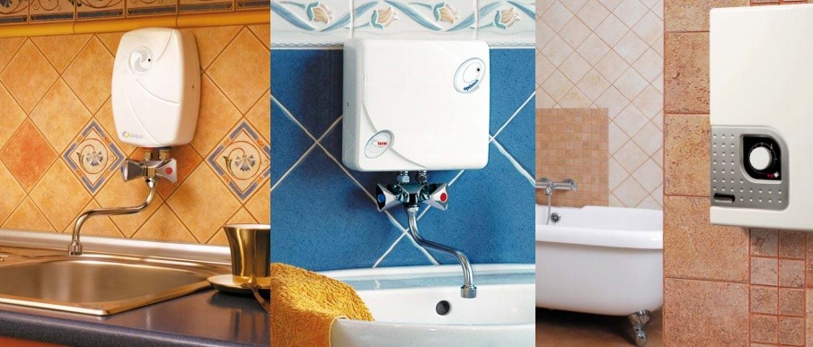

Zásobníkový ohřívač (bojler)
U elektrických zásobníkových ohřívačů (vodorovných i stojatých) očekávejte, že budou potřebovat relativně nízký příkon, cca do 16A, ale budete omezeni množstvím teplé vody podle toho, jak velký budete mít objem zásobníku. Nová zásoba teplé vody se pak bude nějakou dobu opět nahřívat. Sami si budete moci zvolit, na jakou teplotu bude bojler vodu ohřívat, a to podle možností zvoleného bojleru. Je třeba brát v úvahu i chladnutí vody v nádrži bojleru a nutnost jejího průběžného dohřívání.
Průtokové ohřívače
V tomto případě počítejte s nutností vyššího příkonu a s jištěním 3x16A - 3x32A. Záleží na tom, jaký typ ohřívače zvolíte. Výstupní teplota vody bude záviset právě na příkonu, na tom, jak velký bude průtok vody a také na tom, jakou teplotu bude mít vstupní voda. Výhodou je, že průtokový ohřívač vám poskytne neomezené množství teplé vody. Také se nemusíte bát tepelných ztrát.
