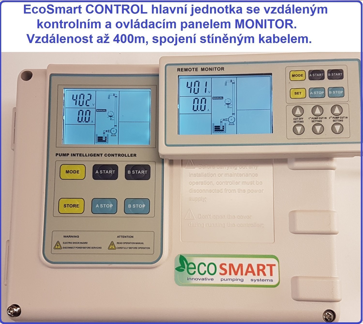

EcoSmart CONTROL se vzdáleným monitorem umožní snadno sledovat a řídit chod čerpadel nebo čerpadlové stanice. On-line!
Již žádné kontrolky ! Dynamický displej zobrazující aktuální provozní stav čerpadla! Zobrazení aktuálního napětí, okamžitého odebíraného proudu čerpadlem, 3 úrovní hladin ve vrtu nebo studni, 3 úrovní hladin ve vodojemu, chybových hlášení s popisem aktuální chyby, paměť chyb.
EcoSmart CONTROL PLUS 400-2 je multifunkční kontrolní jednotka pro ovládání, kontrolu a kompletní ochranu dvou čerpadel se vstupním napětím 3x400V a výkonem motorů 0,75-4,0 kW. Lze zvolit několik provozních režimů, ruční nebo automatický provoz. Lze kontrolovat 1-2 hladiny pomocí plováků, hladinových sond nebo jejich kombinací, lze kontrolovat provozní tlaky tlakovým snímačem s kontaktem ON/OFF nebo elektronickým tlakovým snímačem s výstupem 4-20mA a přesností nastavení po 0,1 baru a elektronickým snímačem hladin s přesností 1cm a výstupem 4-20mA. Jednotka také chrání motor čerpadla proti přetížení a zablokování, proti přepětí a podpětí.
