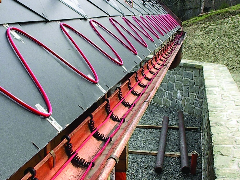

Topné kabely se dají instalovat téměř na každou krytinu a do jakéhokoliv žlabu nebo úžlabí. Instalovaný topný kabel ve žlabech zajistí, že okapy a svody nezamrznou, díky čemuž se vyhnete možným problémům např. s rampouchy.
Topné kabely se do žlabů fixují speciálními plastovými úchyty. Při návrhu topných systému vycházíme z typu, materiálu a sklonu střechy. Dále je důležité, v jaké lokalitě se objekt nachází. Jiné podmínky pro ohřívání okapů jsou v horských oblastech a jiné např. v nížinách.
Vyhřívání okapů je celkem energeticky náročné. Aby systém fungoval, je potřeba do žlabů instalovat dostatečný výkon topných kabelů. Aby byl systém funkční a zároveň provozně přijatelný, doporučujeme instalovat regulátory, které snímají venkovní teplotu a přítomnost sněhu nebo ledu ve žlabech.
Pro ohřevy okapů a střech většinou volíme klasické odporové topné kabely s výkony 20 W/m nebo 30 W/m. Samoregulační topné kabely doporučujeme instalovat pouze na malé aplikace, nebo pouze do svislých svodů.
