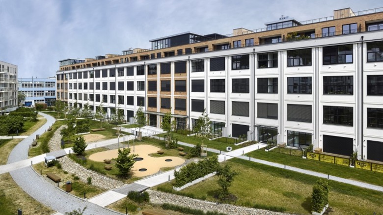

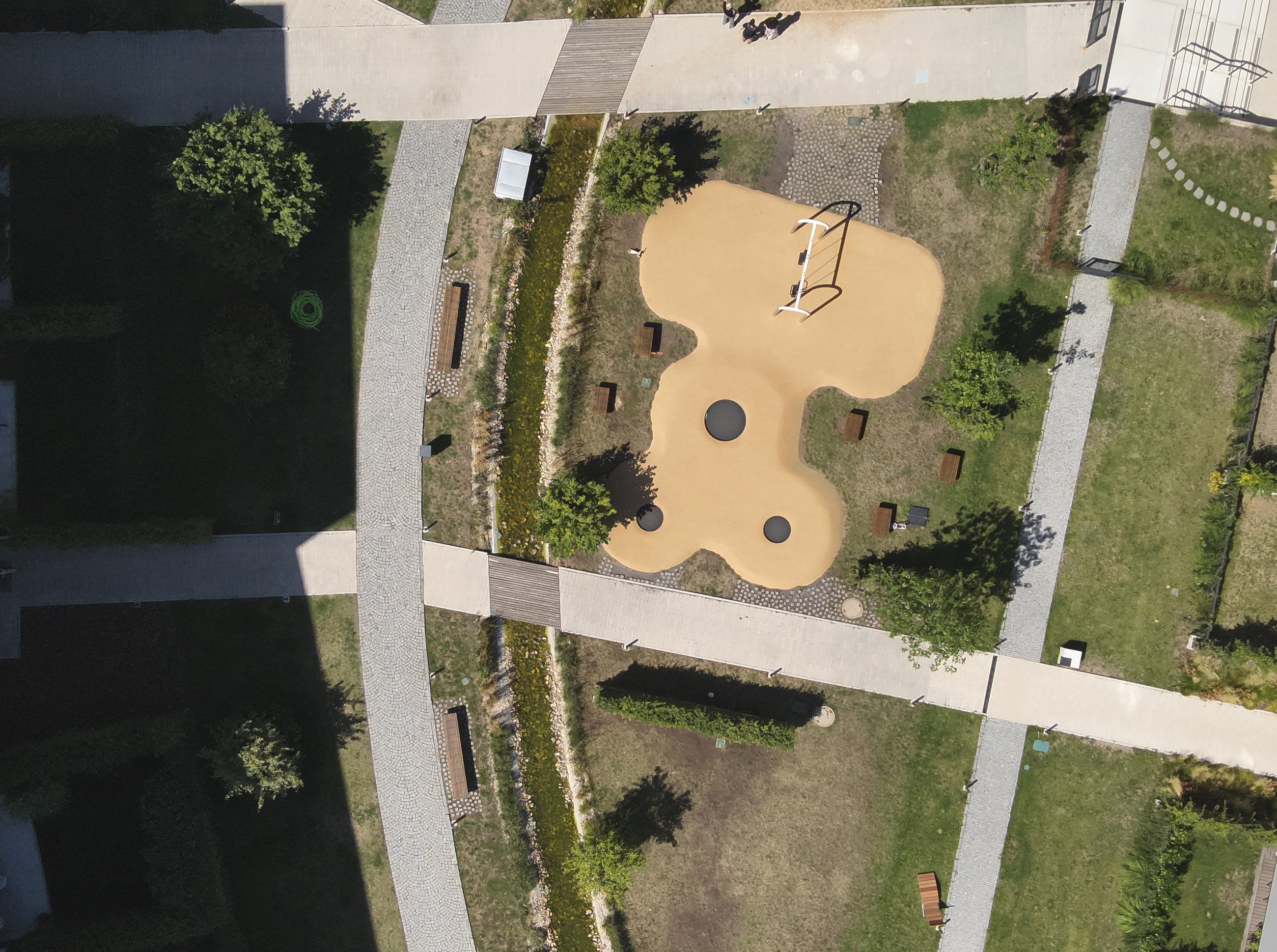

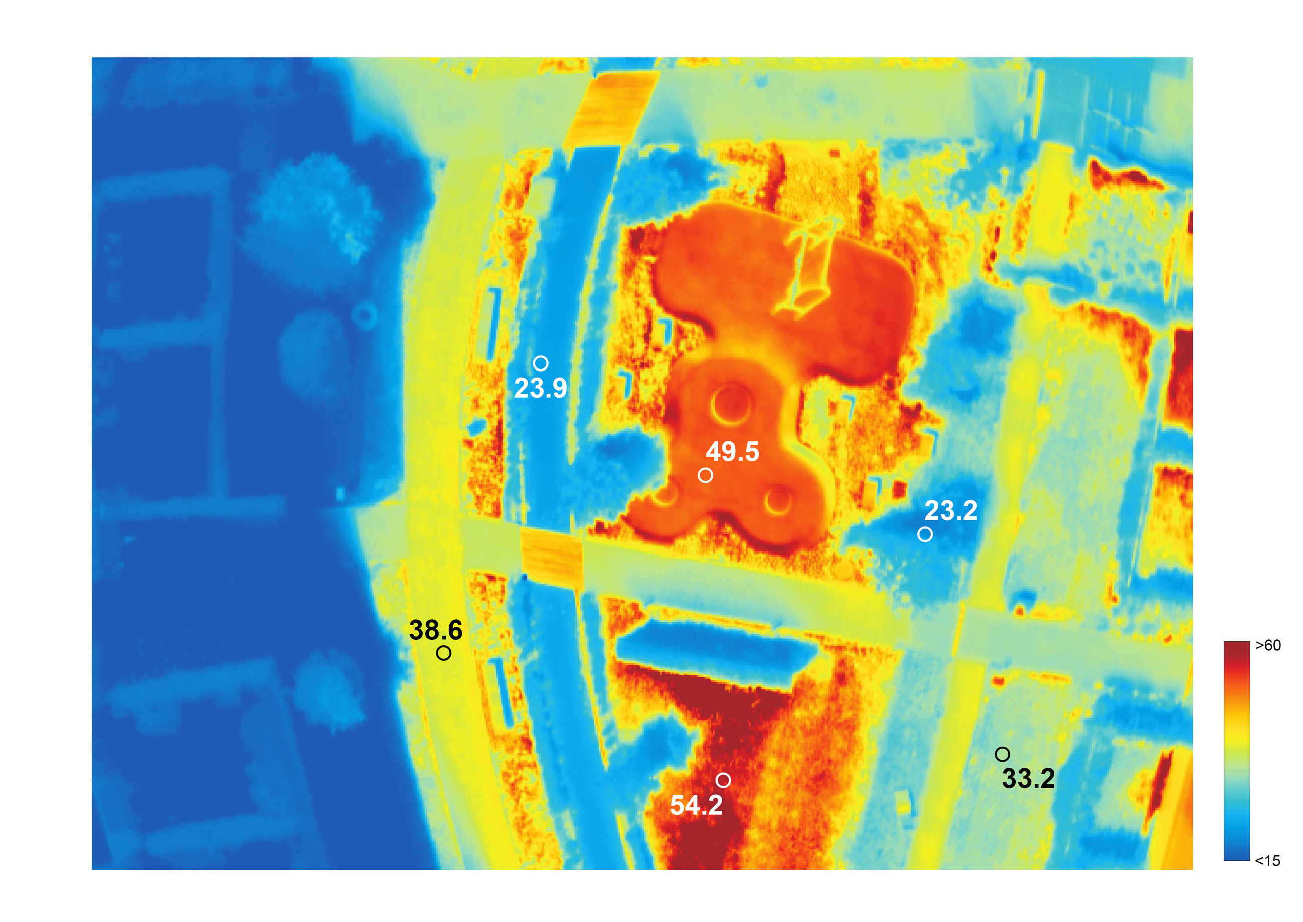

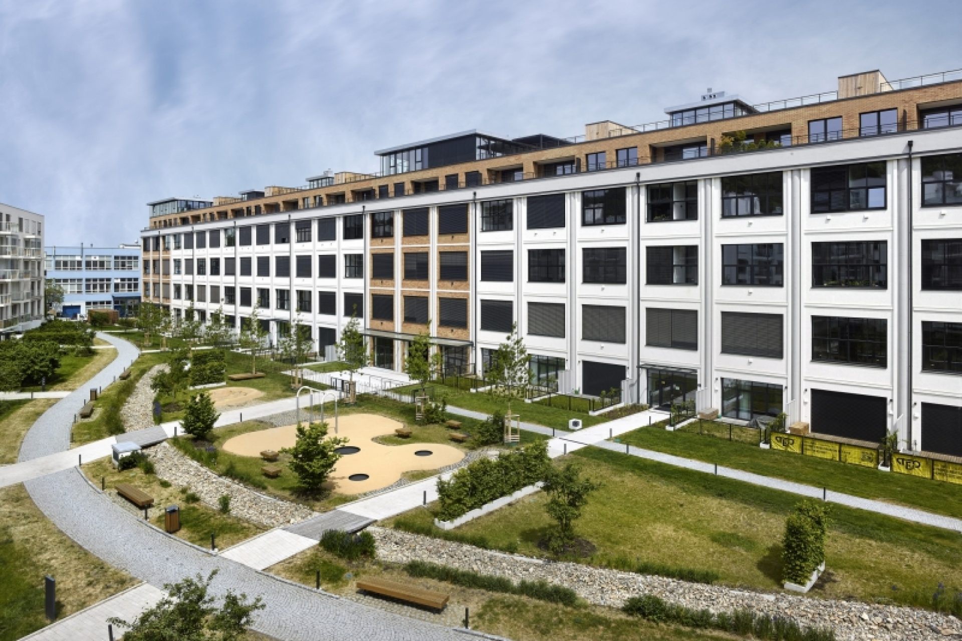

Hřiště – foto
Hřiště – foto

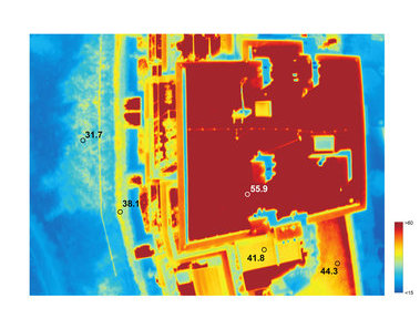

Hřiště – termo
Hřiště – termo

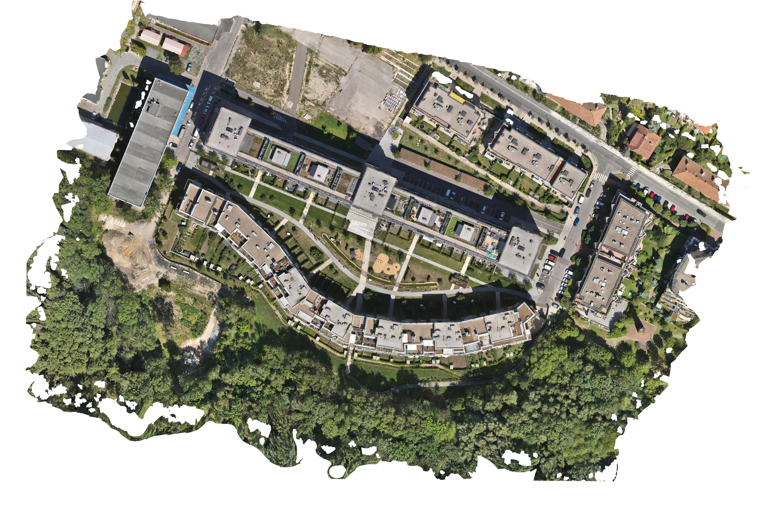

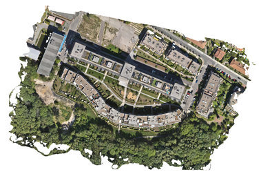

Detailní měření se provádí pomocí dronů a termokamer

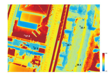

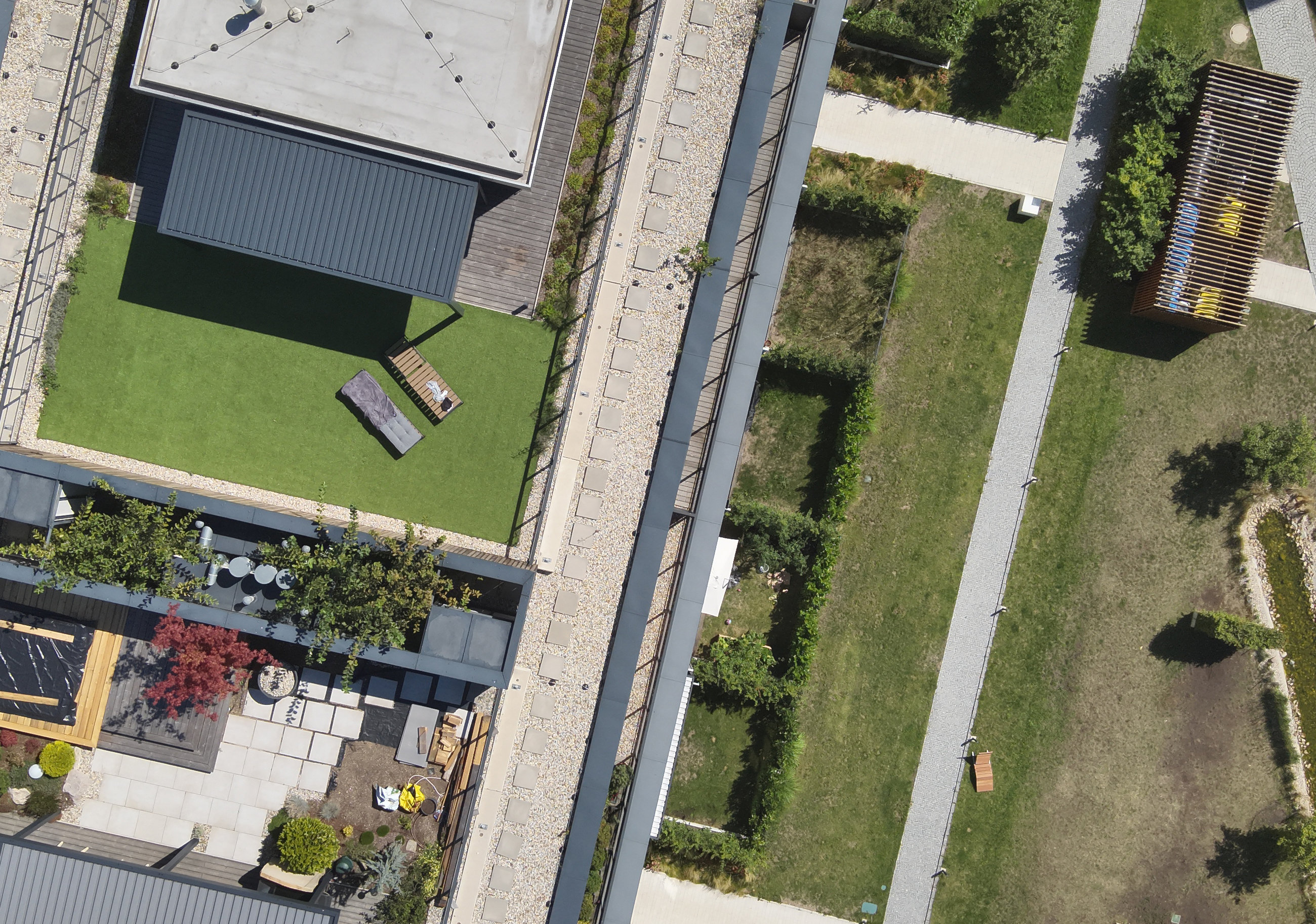

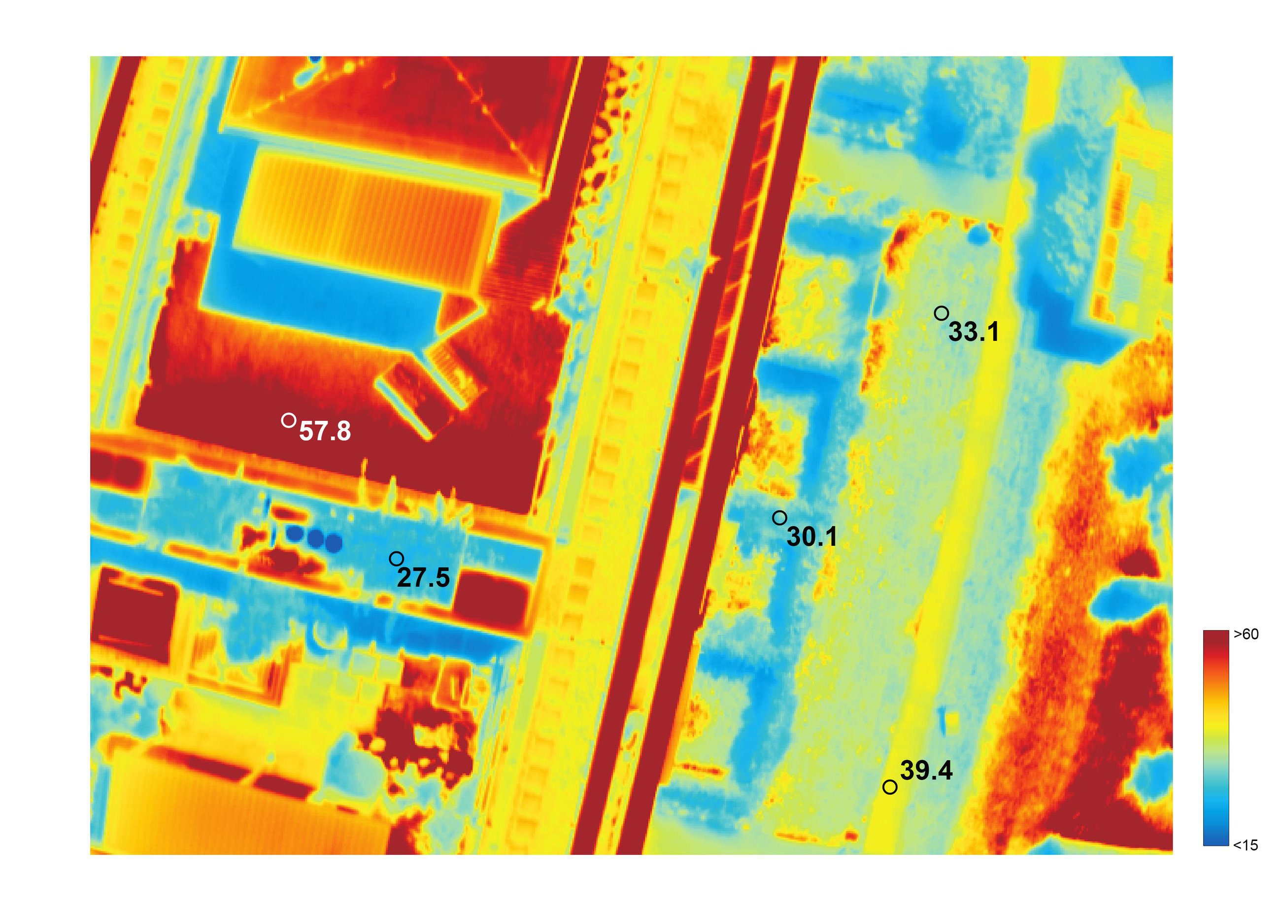

Šetření, které se uskutečnilo během slunného srpnového dne při teplotě vzduchu 30 °C v areálu PARVI Cibulka na sídlišti v pražských Košířích, ukázalo zajímavá data. Výzkumníci ve zprávě konstatují, že klíčem k ochlazování městského prostředí není barva materiálů ani jejich schopnost odrážet sluneční záření, ale proces schopnosti rostlin spotřebovávat sluneční energii k výparu vody (říká se tomu evapotranspirace). Zatímco živé keře a stromy si udržovaly povrchovou teplotu kolem 25 °C, umělý trávník na střeše budovy, ačkoliv byl stejně zelený jako ten přírodní, se na slunci rozpálil na extrémních 57,8 °C.
Umělý trávník je sice zelený jako ten živý, ale na slunci má téměř o 30 °C vyšší teplotu, protože nevypařuje vodu a tím nechladí své okolí. O teplotě městského prostředí nerozhoduje ani tak barva povrchu, ale výpar z rostlin a vzrostlých stromů. Na odpaření jednoho litru vody spotřebuje rostlina 0,68 kWh sluneční energie. Tato energie se naváže do vodní páry jako skryté teplo a neprojeví se vzestupem teploty povrchu. V horkém letním dni jeden vzrostlý strom s dostatkem vláhy dokáže za hodinu odpařit kolem 10 litrů vody, čímž vygeneruje chladící výkon srovnatelný se dvěma domácími klimatizacemi,“ vysvětluje ve zprávě CZGBC Jan Kubín ze společnosti YIT.

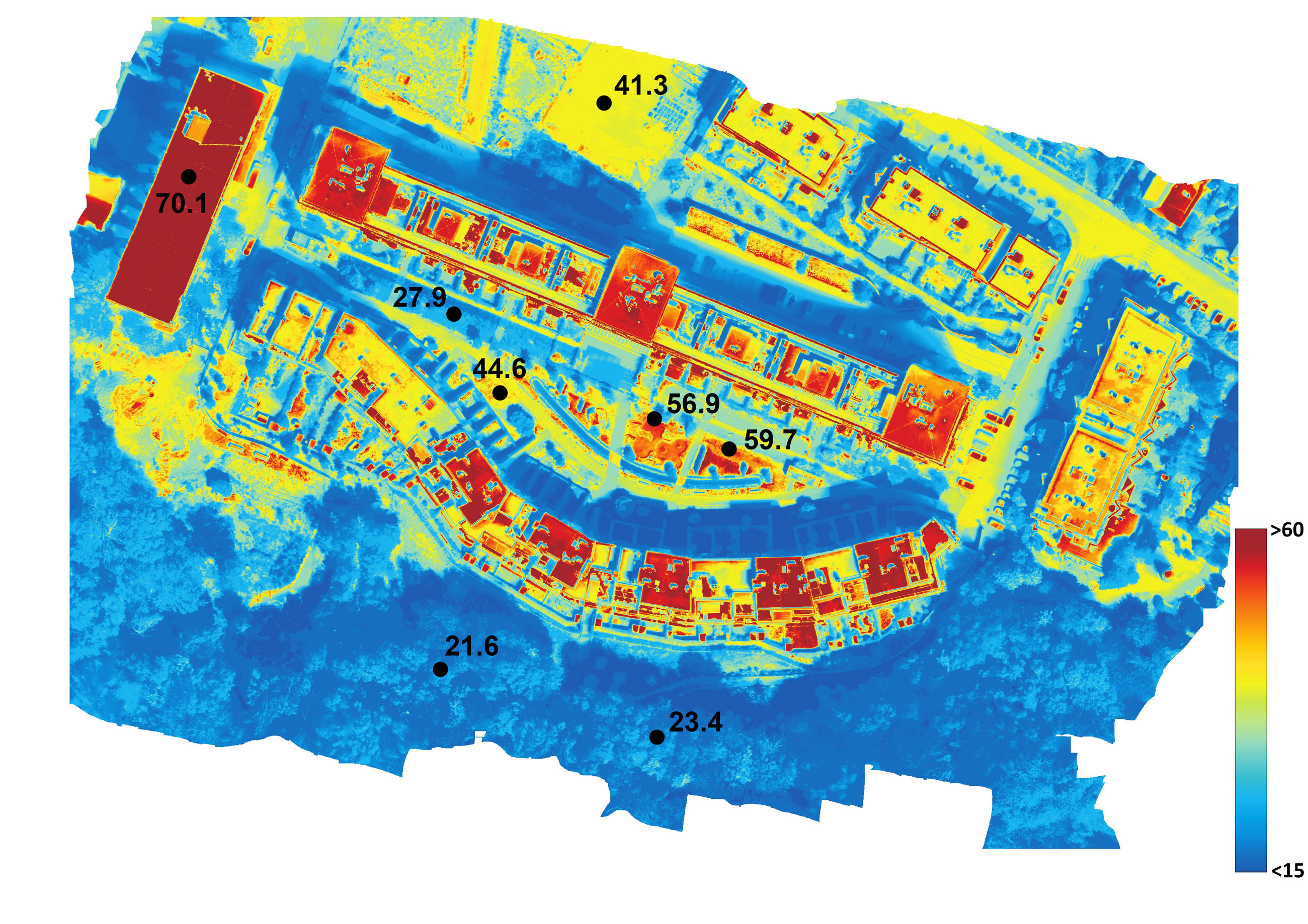

PARVI – foto
PARVI – foto
PARVI – termo
PARVI – termo

Podrobné analýzy dále odhalily obrovské teplotní rozdíly. Snímky z dronu ukázaly, že zatímco fungující zelený trávník na předzahrádkách měl povrchovou teplotu 30 °C, zahradní sedačky na zpevněných plochách dosahovaly až 85 °C a samotná podlaha terasy 75 °C. Rozdíl na pouhých několika metrech čtverečních tak činil více než 50 °C, což zásadně ovlivňuje nejen pobyt venku, ale i teplotu v přilehlých interiérech.

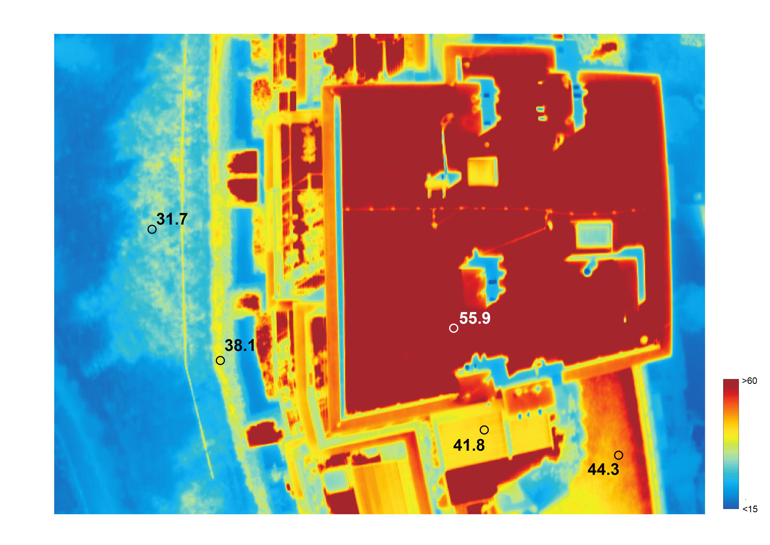

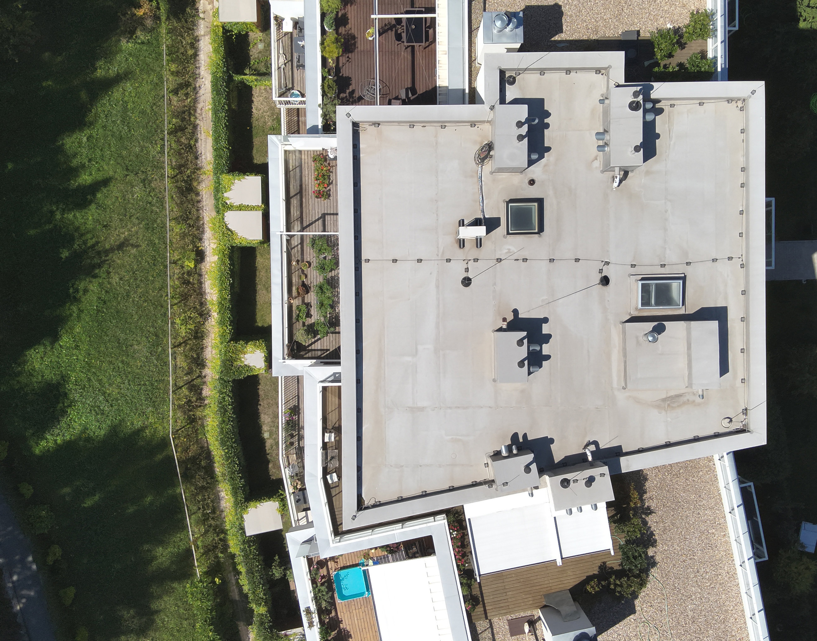

Zpráva dále popisuje nerovnou celkovou energetickou bilanci a ukazuje, že pouhých 27 % plochy analyzovaného území se aktivně chladilo výparem vody s celkovým výkonem 1,45 MW, a to zejména díky přilehlému lesoparku, keřům a funkčním trávníkům. Zbylých 60 % ploch, jako jsou nezelené ploché střechy, asfalt či vysušené povrchy, naopak fungovalo jako masivní radiátor, který do okolí uvolňoval 5,76 MW zjevného tepla. Jako příklad zde uvádějí běžnou přehřátou střechu o ploše 183 m², která sama o sobě ohřívala okolní vzduch trvalým výkonem 73 kW. Klasické ploché střechy bez zeleně tak běžně přesahovaly povrchovou teplotu 60 °C.
Střecha – foto
Střecha – foto
Střecha – termo
Střecha – termo

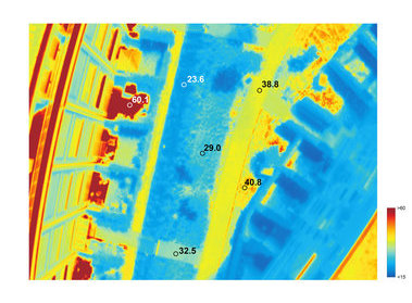

Na výšce trávníku záleží, plastová hřiště se doslova pečou

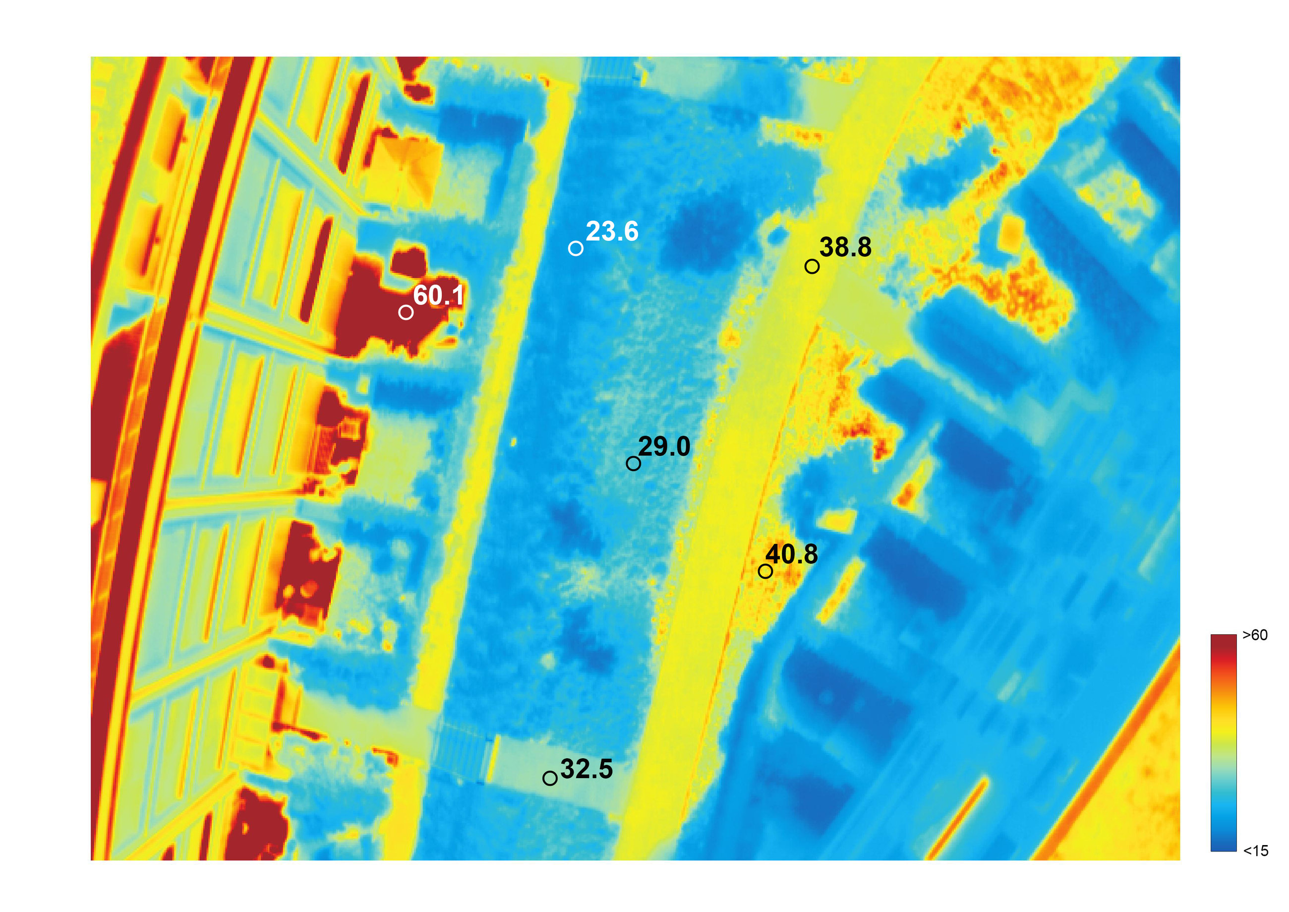

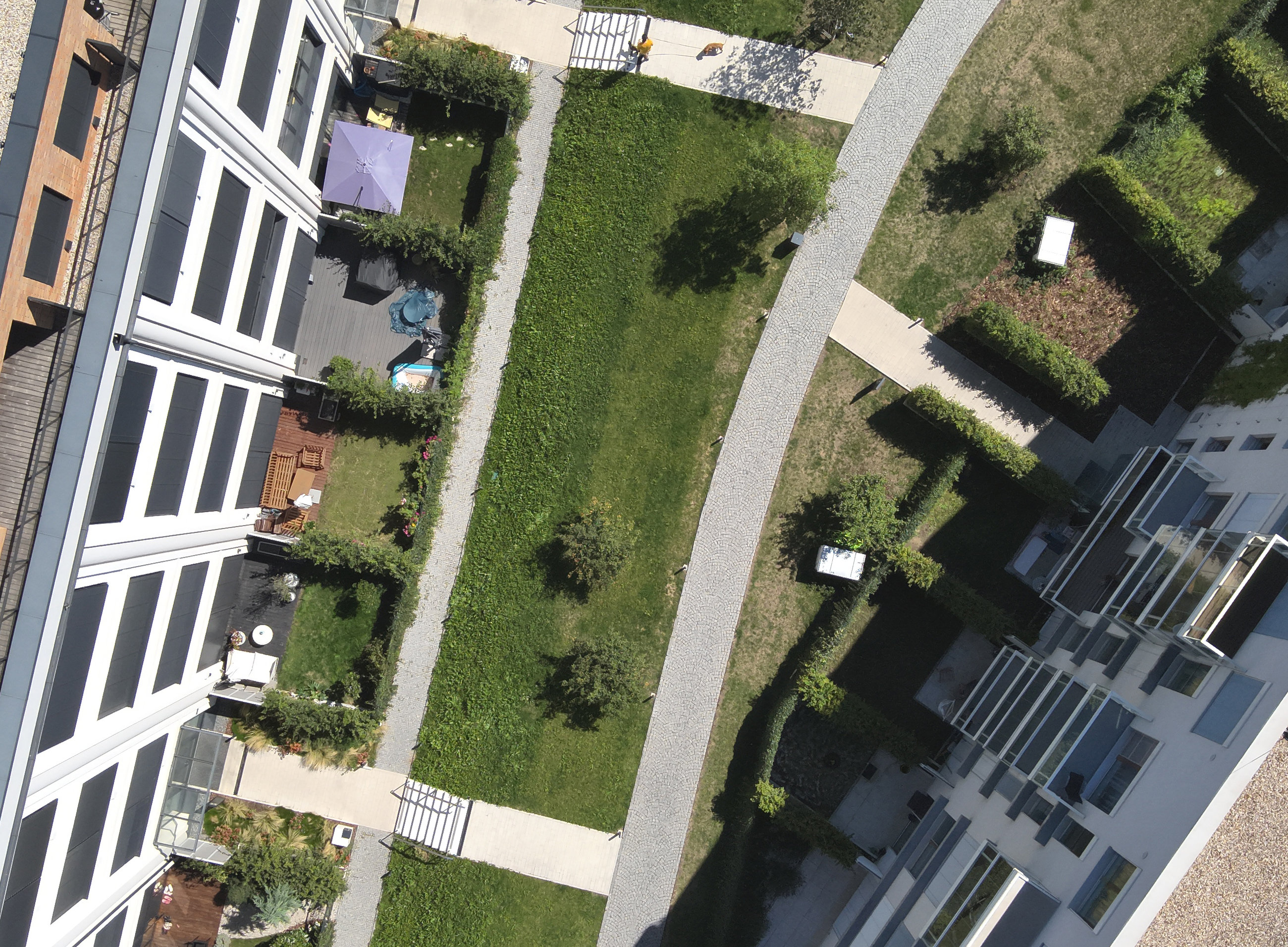

Výzkum přinesl také důležitá zjištění pro každodenní správu městské zeleně. Měření ukázalo fatální rozdíly ve výšce travního porostu. Pouhý způsob sečení dokáže ovlivnit povrchovou teplotu v řádu desítek stupňů Celsia. Osluněný vyšší trávník s výškou okolo 20 centimetrů měl teplotu pouhých 23,6 °C, zatímco nízký, běžně posekaný trávník se ohřál na 29 °C. Úplným extrémem pak byl ušlapaný či příliš nízko seříznutý suchý trávník, který dosáhl až 40,8 °C a své okolí namísto chlazení dále vysušoval.
Dětská hřiště a jejich okolí představují významnou příležitost, jak v městském prostředí snižovat dopady přehřívání. Volbou vhodných materiálů, omezením nakrátko sekaných trávníků a podporou zeleně lze výrazně omezit vznik tepelných ostrovů. Standardem by proto mělo být navrhování stinných míst k posezení i prostoru pro růst vzrostlých stromů, které přirozeně ochlazují své okolí. Řešením pro architekty a SVJ je důsledné stínění hřišť vzrostlými stromy, zohlednění chodu slunce a cesty stínu a nahrazení nepropustných gumových povrchů, například zatravňovacími rohožemi,“ podotýká Ondřej Flanderka ze společnosti Skanska, spoluautor brožury.
Tráva – foto
Tráva – foto
Tráva – termo
Tráva – termo

Závěry studie určené převážně vlastníkům domů a SVJ konstatují, že chladící efekt zeleně není jen ekologickou dekorací, ale má i obrovskou finanční hodnotu. Celkový chladící výkon zelených ploch v monitorovaném areálu PARVI odpovídal za jeden slunný den energii 10,45 MWh.

Umělý trávník – foto
Umělý trávník – termo
