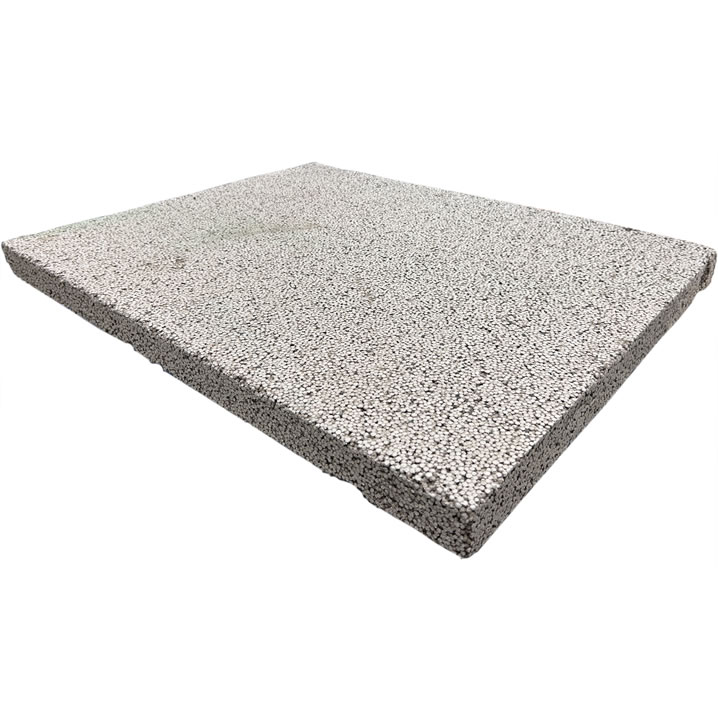

Hlavní předností systému je jeho schopnost efektivně a dlouhodobě regulovat vlhkost a zabránit vzniku plísní. Inovativní izolační desky JUB Clima Control s kapilární aktivitou dokáží pojmout poměrně velké množství vody, kterou následně odvádějí celým povrchem desek. To umožňuje rychlejší a rovnoměrnější vysychání vlhkého zdiva a zabraňuje opětovnému hromadění vlhkosti. Současně tyto desky zajišťují kvalitní tepelnou izolaci se součinitelem tepelné vodivosti λ = 0,06 W/mK, což zvyšuje rosný bod a přispívá ke snížení nákladů na vytápění.

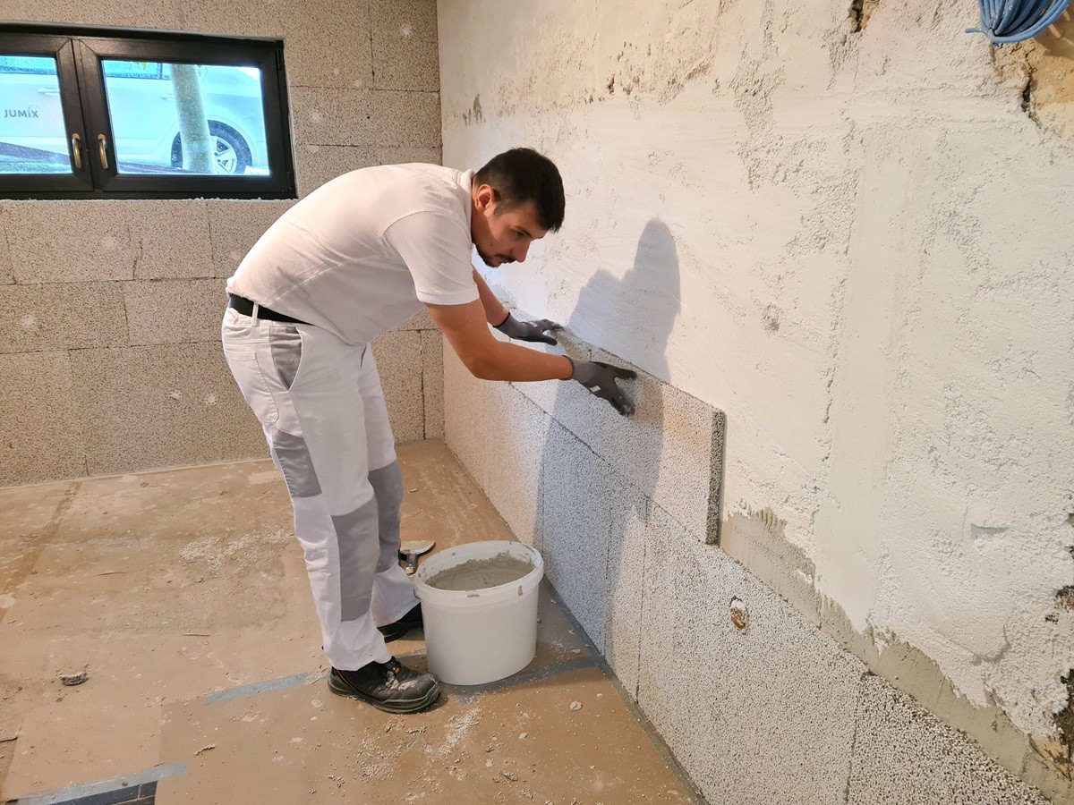

Systém JUB Clima Control nachází uplatnění v různých typech budov a prostor. Ideální je především pro přízemní místnosti a sklepy, kde se často setkáváme s kapilární vlhkostí ve zdivu u hůře izolovaných domů. Tento typ vlhkosti může vést ke vzniku a rozvoji plísní, které ohrožují zdraví obyvatel i samotnou konstrukci budovy.

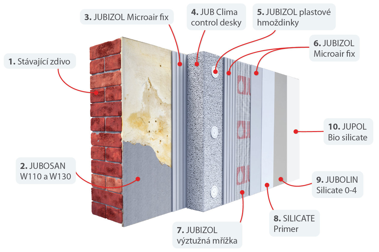

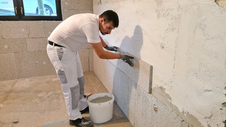

Systém JUB Clima Control tvoří pečlivě vybraná skladba produktů, které na sebe navazují a vzájemně se doplňují. Nejprve se ošetří případné plísně přípravkem ALGICIDE Plus a aplikuje základní nátěr JUKOL Primer, který zajišťuje vysokou přilnavost lepicí malty. Pokud je stávající omítka zasolená, nasáklá vodou a rozpadá se, je nutné ji odstranit a povrch sanovat materiály JUBOSAN.
JUBOSAN W110 funguje jako sanační postřik, který zpevňuje podklad a vytváří spojovací můstek mezi zdivem a sanační omítkou. JUBOSAN W130 je sanační omítka s vysokou pórovitostí, která umožňuje spolehlivé dlouhodobé ukládání velkého množství solí. Pro lepení izolačních desek a zhotovení základní omítky se používá vysoce paropropustná malta JUBIZOL Microair fix s vysokou pevností a přilnavostí k různým druhům minerálních podkladů.
Inovativní izolační desky JUB Clima Control se vyznačují jednoduchým zpracováním, rychlou a snadnou montáží, jsou zcela nehořlavé a bez škodlivých přísad. Jejich kapilární aktivita a otevřená struktura zajišťují optimální regulaci vlhkosti a zlepšují celkovou kvalitu bydlení.
Závěrečnou vrstvu tvoří silikátový základ SILICATE Primer, který pojí prachové částice a chemicky se váže k podkladu, vysoce paropropustná vyrovnávací hmota JUBOLIN Silicate 0-4 bez těkavých organických látek a finální nátěr ekologickou barvou JUPOL Bio silicate. Tato silikátová malířská barva neobsahuje konzervační látky, změkčovadla ani těžké kovy, je vysoce paropropustná a vhodná i pro osoby citlivé na chemické přísady.
