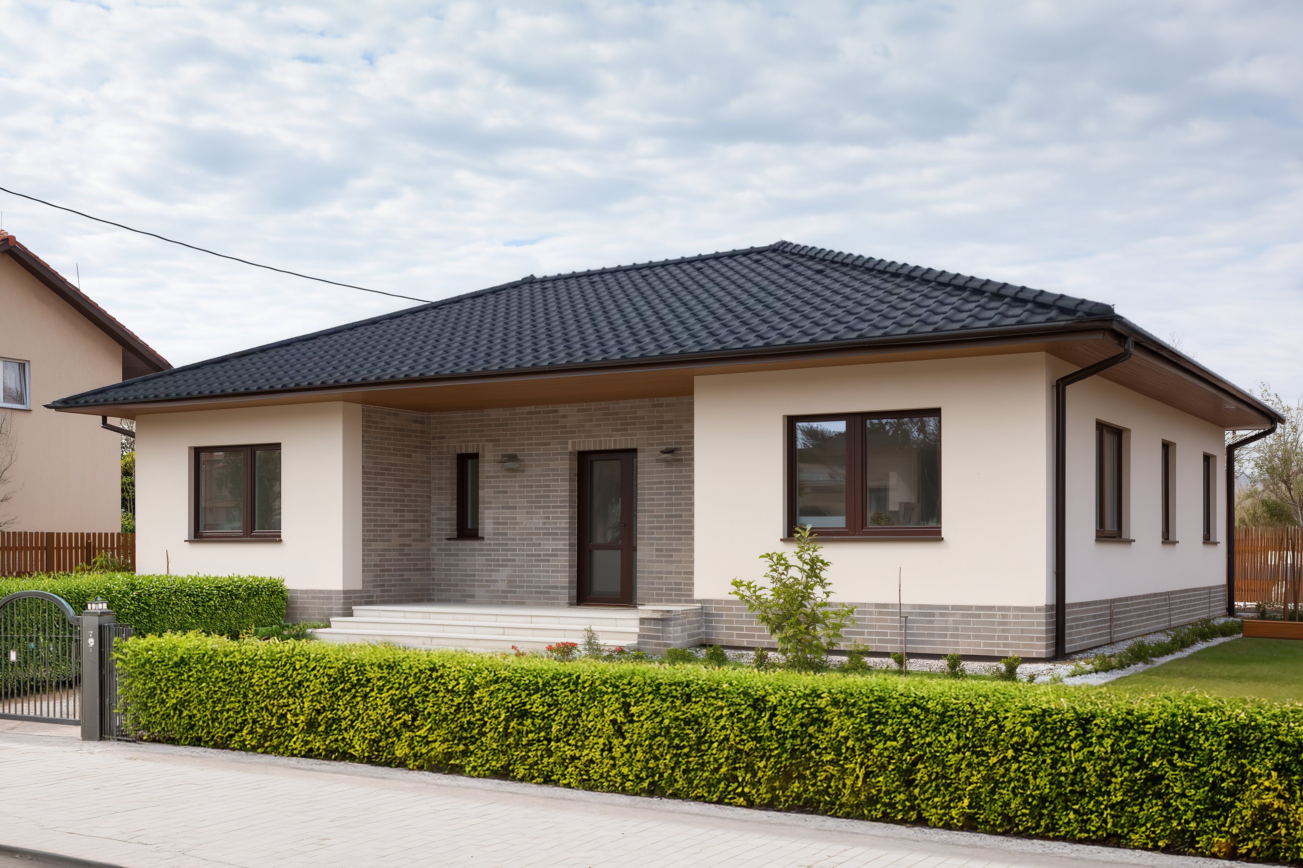

Fasáda může mít podobu přesně podle představ investora – od moderních keramických ploch po přírodní kamenné akcenty.

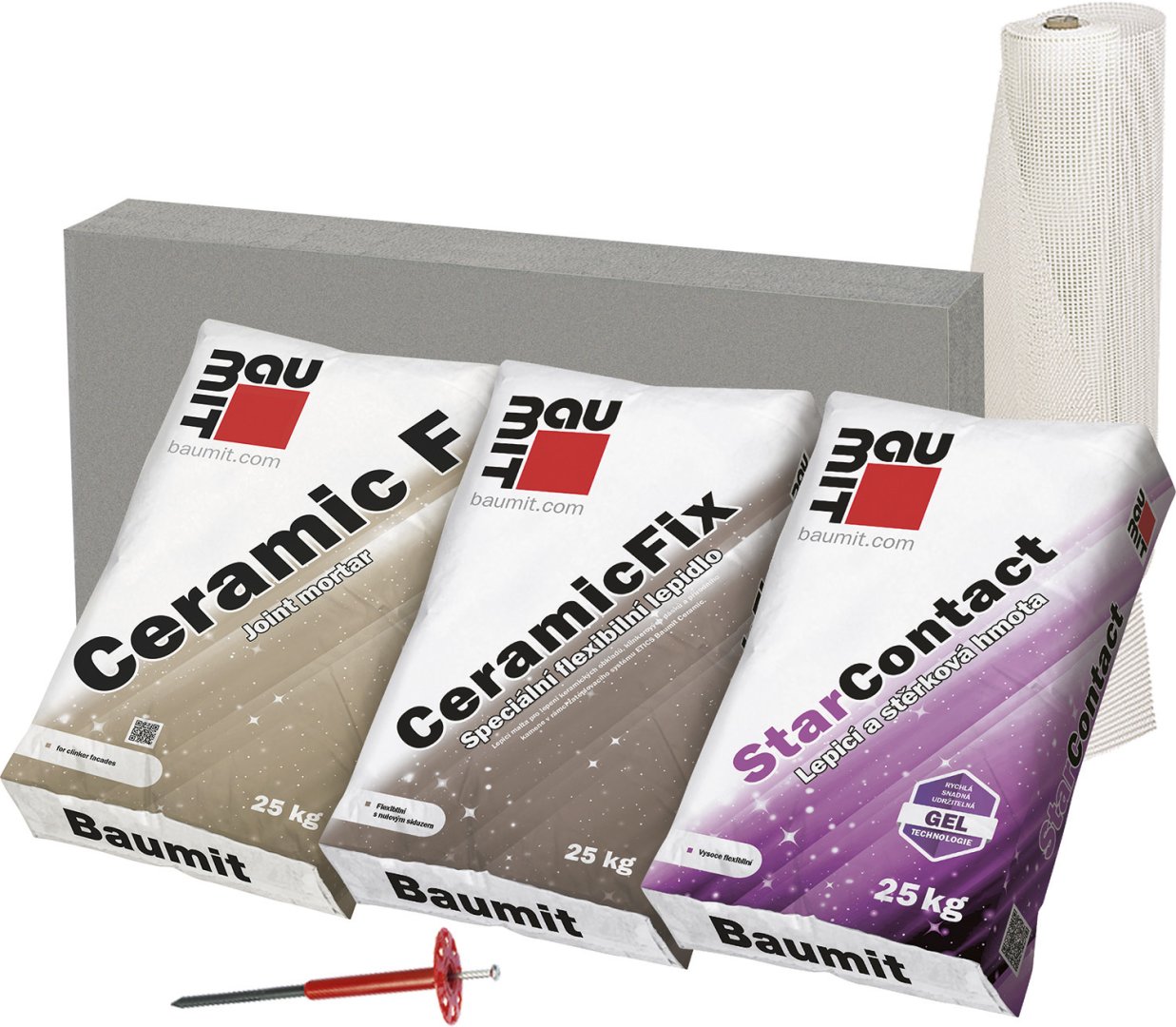

Baumit Ceramic, zateplovací systém
Baumit Ceramic je zateplovací systém určený pro použití s keramickým nebo kamenným obkladem, který spojuje úsporu energie a vysokou odolnost. Zajišťuje dlouhou životnost a spolehlivost fasády.

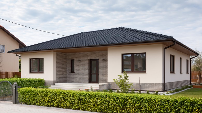

Samotná skladba systému Baumit Ceramic s využitím lepidla Baumit CeramicFix je komplexní a systémově provázaná. Základ tvoří nosný podklad, například zdivo nebo monolitický beton. Na něj se aplikuje tepelněizolační vrstva z fasádního polystyrenu EPS-F nebo minerální vlny s kolmým vláknem s maximální tloušťkou až 30 cm. Izolant je lepen a stěrkován hmotou Baumit StarContact, do níž se vkládá výztužná tkanina Baumit CeramicTex. Následuje mechanické kotvení pomocí hmoždinek Baumit S nebo Baumit Speed. Klíčovou vrstvou je poté právě lepicí hmota Baumit CeramicFix, do níž se osazují finální obkladové prvky – keramika, klinkerové pásky nebo přírodní kámen. Celý systém je zakončen spárováním pomocí hmoty Baumit Ceramic F. Jedná se o vysoce flexibilní, voděodolnou a mrazuvzdornou cementovou směs určenou pro přímé spárování obkladů se šířkou spár 6–20 mm. Je vhodná pro nasákavé i nenasákavé materiály a umožňuje precizní finální úpravu fasády. Díky barevné škále o devíti základních odstínech zároveň přispívá k estetickému sjednocení nebo naopak zvýraznění celkového designu.
Podmínkou pro zachování pětileté záruky je dodržení zmíněné skladby celého zateplovacího systému. Zateplovací systém Baumit Ceramic s novým lepidlem Baumit CeramicFix tak představuje komplexní řešení pro moderní fasády, které kombinují vysokou technickou úroveň, odolnost a architektonickou hodnotu.
