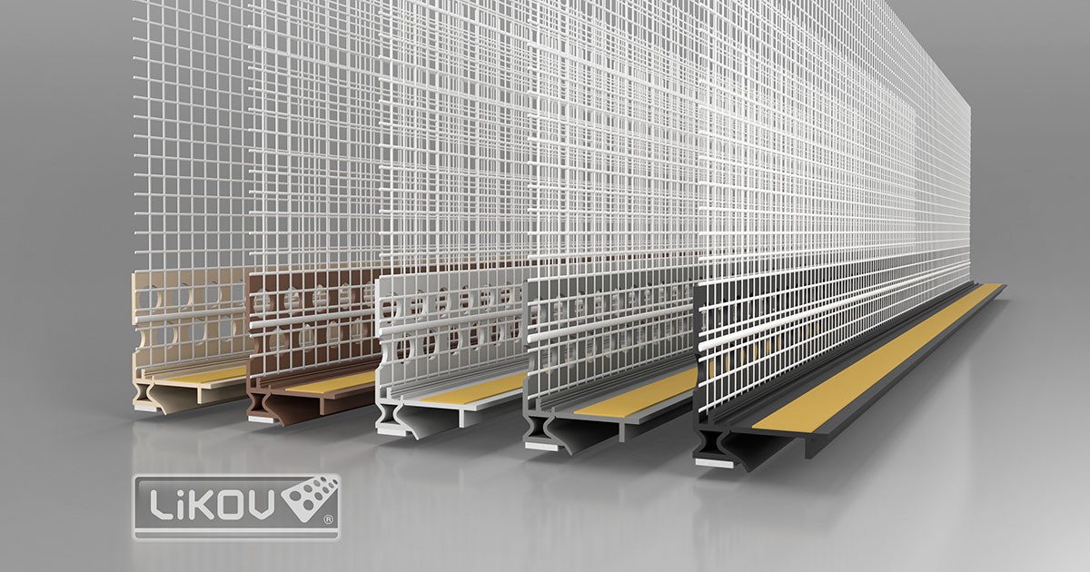

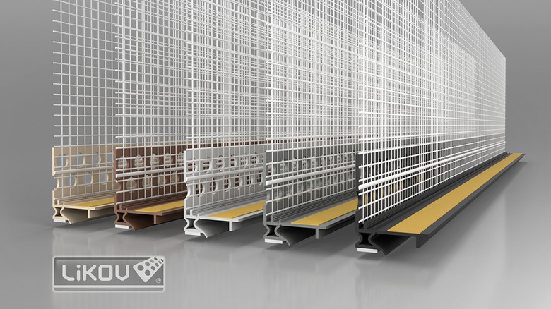

1) Začišťovací lišty pro ETICS (kontaktní zateplovací systém) – obsahují sklovláknitou tkaninu, která slouží jako výztuž základní vrstvy a zajišťuje mechanickou odolnost. U produktů LIKOV je tkanina k profilu lišty navařena ultrazvukem pomocí tavného drátu, takže spoj je pevný a odolný proti teplotním výkyvům, vlhkosti a alkalickému prostředí. Pokud je tkanina k liště pouze nalepena, časem dojde působením alkálií ve stěrkové hmotě k degradaci lepeného spoje, tkanina se od lišty oddělí a na fasádě vznikne v tomto místě trhlina. K oddělení nalepené tkaniny od lišty může dojít také již při přepravě, kdy jsou lišty vystaveny vysokým teplotám. Koupí kvalitních produktů LIKOV s navařenou tkaninou získáte funkčně spolehlivé a dlouhodobě odolné řešení.
3D lišta LS3-400
3D lišta LS3-400

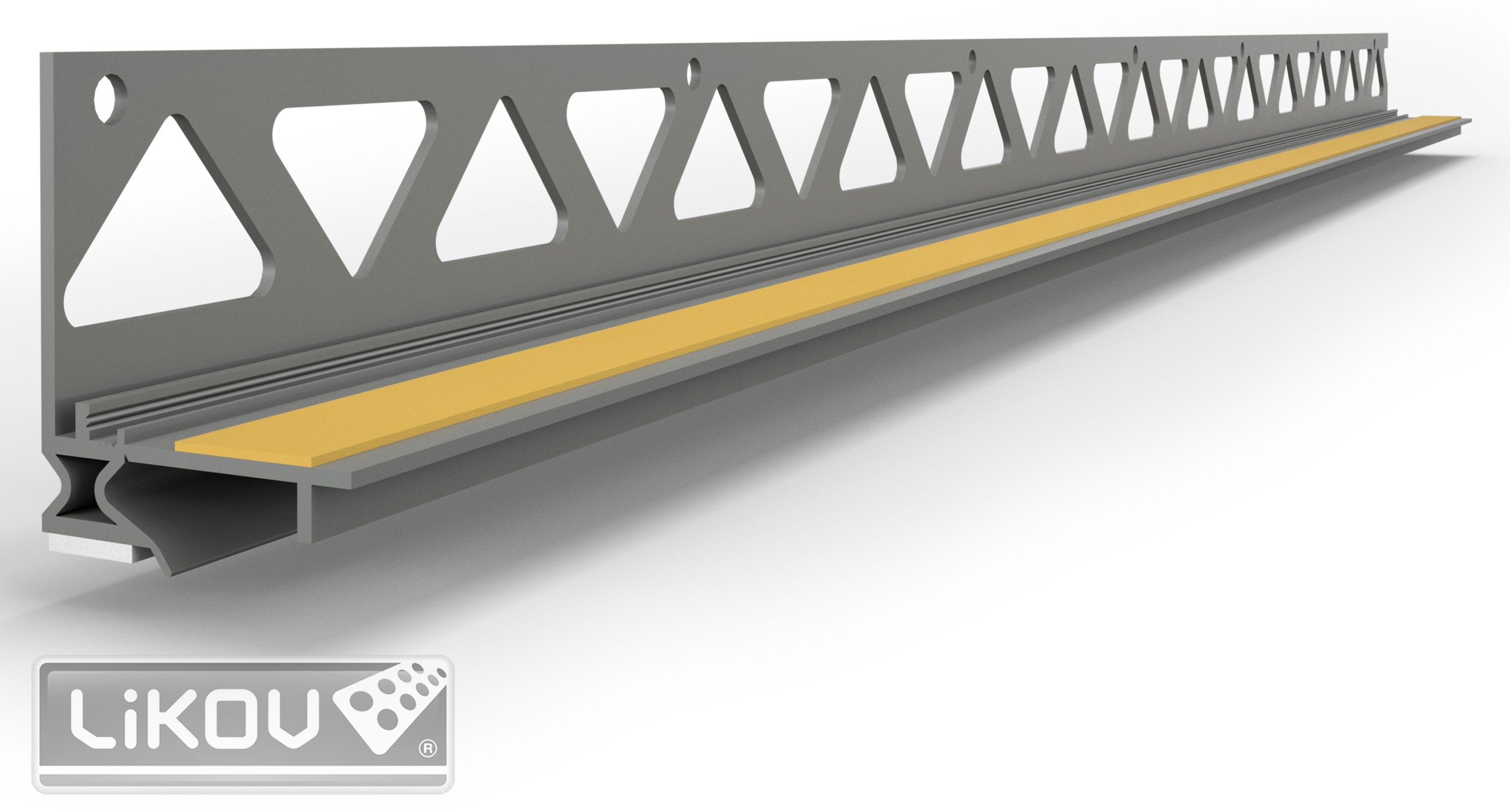

2D lišta LS2-ADAPT
2D lišta LS2-ADAPT

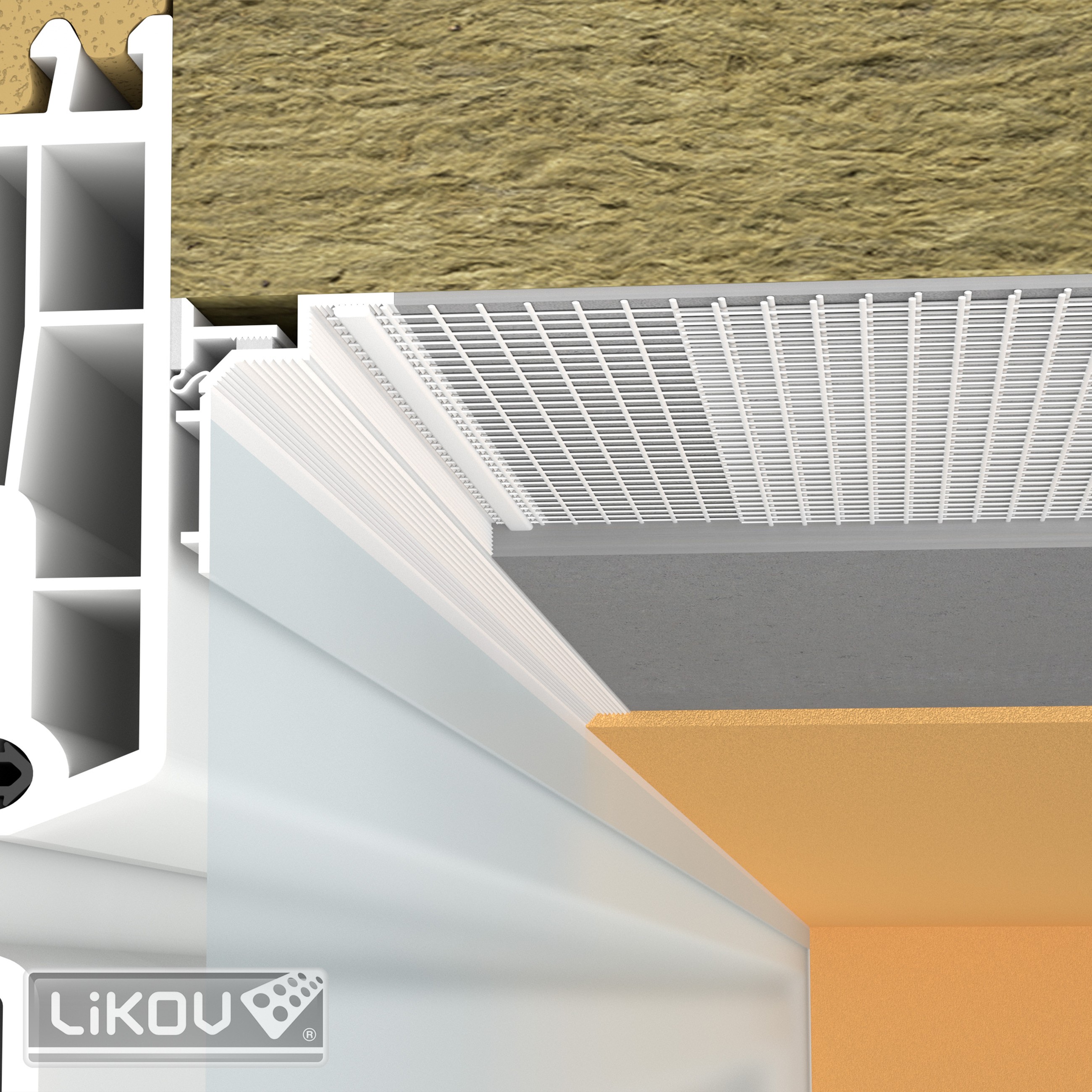

  • Třída 1 – 3D lišty umožňující dilataci ve třech směrech (kolmo na rám okna, ve směru příčném a ve směru podélném). Jedná se konstrukčně složité profily, skládající se často ze dvou částí, které se mohou podle typu po aplikaci zcela oddělit nebo se vůči sobě v podélném směru teleskopicky posunovat. Lišty obsahují většinou pružnou pěnovou pásku, expanzní pásku a lamelu z měkčeného PVC.

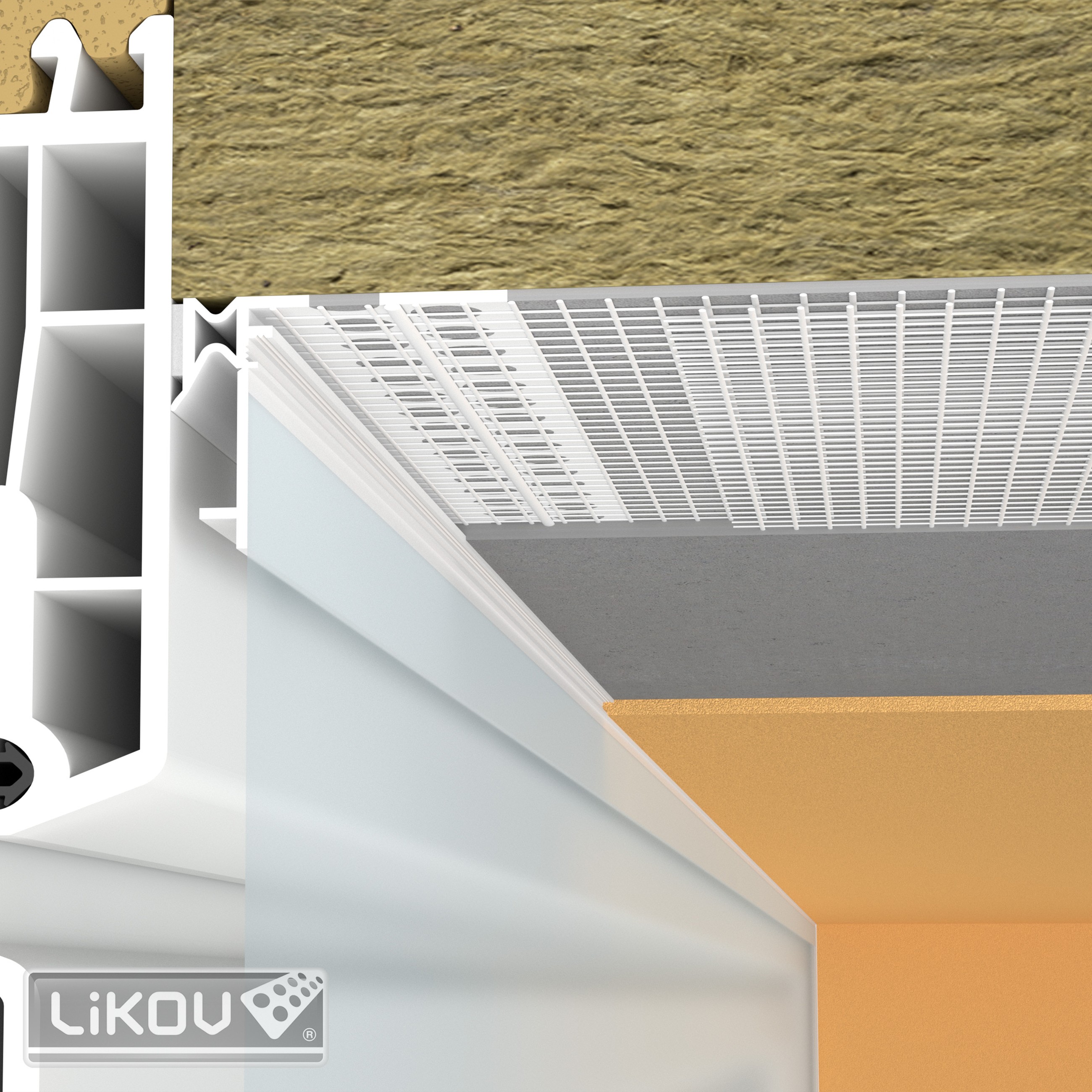

  • Třída 2 – 2D lišty umožňující dilataci ve třech směrech, ale v menším rozsahu v podélném směru než je tomu u 3D lišt. Jedná se např. o lišty skládající se z pružné části z měkčeného PVC umožňující boční (příčný) pohyb. Tyto lišty umožňují absorbovat rázy a vibrace způsobené větrem a otevíráním dveří a kompenzovat napětí vznikající mezi rámem okna a omítkou.

V dnešní době, kdy se na stavbách používají velkoformátová okna v tmavých odstínech a montáž oken je často v líci stěny nebo předsazená před líc stěny, je použití 2D a 3D lišt nutností. Základní typy lišt nedokáží přenést tak velké délkové rozdíly vznikající tepelnou roztažností materiálů. 1D lišty jsou vhodné pouze pro okna do velikosti 2 m2, která jsou osazena klasicky ve zdivu (do ostění). Při montáži v líci stěny a tloušťce izolantu do 160 mm je nutné použít 2D lišty. Pokud je tloušťka izolantu více než 160 mm doporučujeme aplikovat 3D lišty. Při předsazené montáži oken je nutné použít 3D lišty nejvyšší třídy 1 vždy.

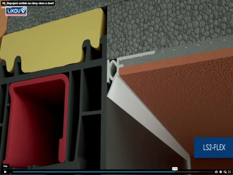

Zde je ukázka správné aplikace
