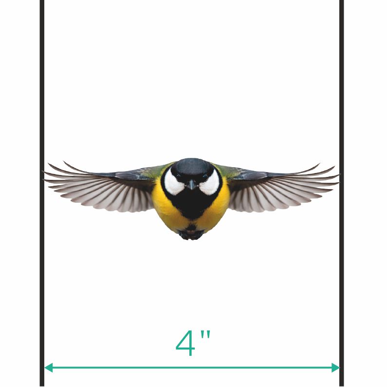

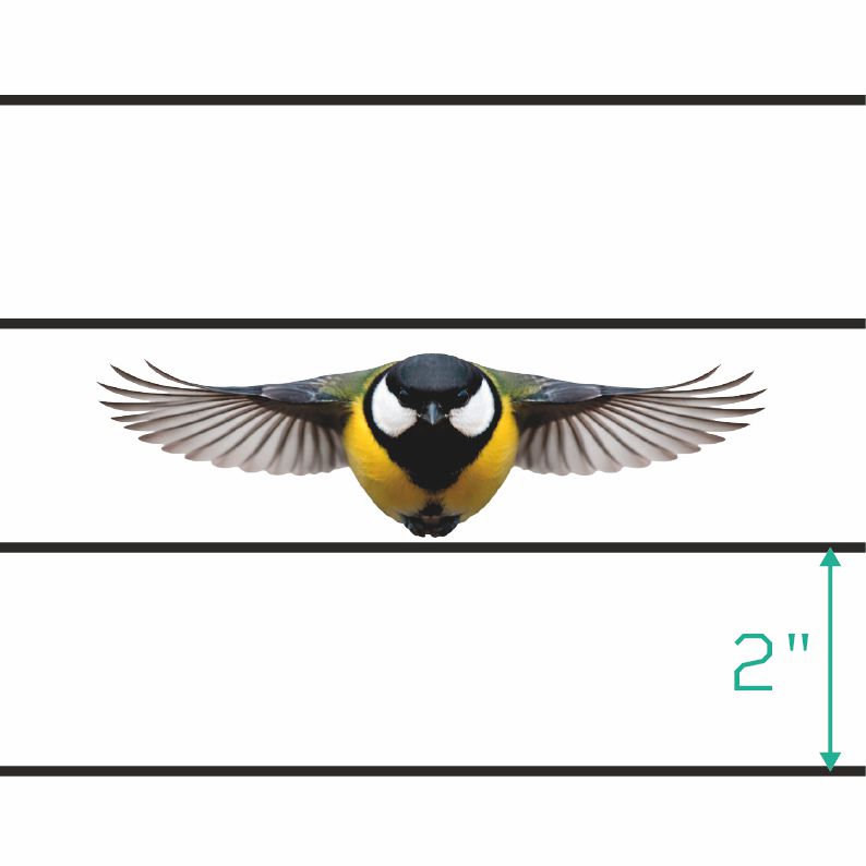

Digitální tisk IZOS Design otevírá architektům neomezené možnosti – od jemných geometrických vzorů přes organické motivy až po sofistikované gradientní přechody. Všechny vzory respektují „Pravidlo 2×4“, vědecky ověřený standard pro účinnou ochranu ptactva:
Horizontální linie s maximálním rozestupem 50 mm (cca 2 palce) a vertikální linii s rozestupem maximálně 100 mm (cca 4 palce) zabraňují průletu většinu druhů ptactva. Realizovat je možné i zcela individuální návrh potisku při dodržení výše zmíněného pravidla.

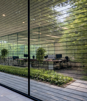

Systém IZOS BirdFG nabízí komplexní řešení pro široké spektrum architektonických aplikací:
  • Fasádní systémy – Celoprosklené obvodové pláště budov
  • Spandrelové panely – Neprůhledné výplně mezi podlažími
  • Laminované bezpečnostní sklo – Ochrana s maximální bezpečností
  • Zakřivené prosklení – Pro organické architektonické formy
  • Izolační zasklení – Energeticky úsporná řešení s ochranou ptactva
  • Protihlukové stěny – Dopravní infrastruktura šetrná k životnímu prostředí
  • Zastávky a přístřešky – Městský mobiliář s ekologickým přesahem
  • Prosklené zábradlí – balkonové a terasové výplně.
