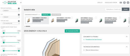

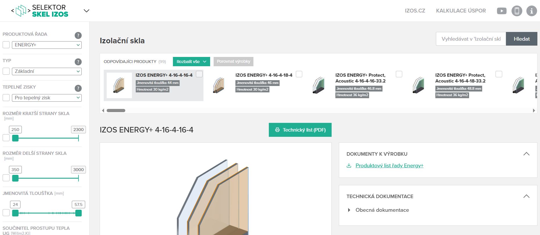

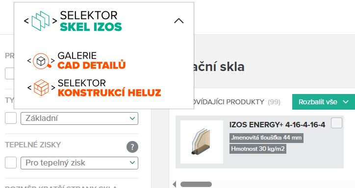

Výběr zasklení ale nemusí být komplikovaný, společnost HELUZ IZOS projektantům významně usnadnila práci selektorem skel – ten představuje efektivní databázi kombinací zasklení IZOS, přičemž data jsou průběžně aktualizována a uživatelé mohou využívat rychlé filtrování podle zadaných parametrů, jako jsou produktová řada, Ug, SF, Rw či odolnost proti vloupání. Aplikace umožňuje porovnání až čtyř typů skel najednou a nabízí přehledný export výsledků do PDF, což výrazně zjednodušuje komunikaci mezi projektanty, výrobci oken a investory. Zásadní výhodou je integrace Selektoru do sady nástrojů HELUZ GROUP, která zahrnuje také selektor konstrukcí HELUZ a galerii CAD detailů, čímž vzniká komplexní ekosystém podpory projektové dokumentace. Pro výrobce oken pak Selektor skel poskytuje rychlé a přehledné informace související s výrobními možnostmi, například o celkové tloušťce zasklení, jeho rozměrech či hmotnosti.
Selektor skel IZOS je dostupný online na adrese selektorskel.izos.cz.
