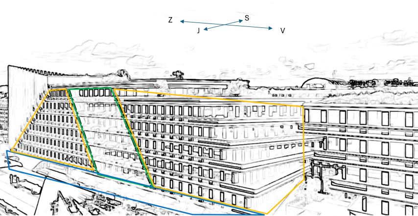

Jelikož budova vznikala na brownfieldu, bylo nutné návrh zasklení řešit i v kontextu existující infrastruktury a okolní zástavby. Masaryčka je totiž ohraničená nástupišti Masarykova nádraží na jihu, rušnou ulicí Na Florenci na severu a dálničním nadjezdem Wilsonova na východě. Z tohoto důvodu bylo nutné podrobit volbu zasklení důkladné analýze z hlediska akustiky.

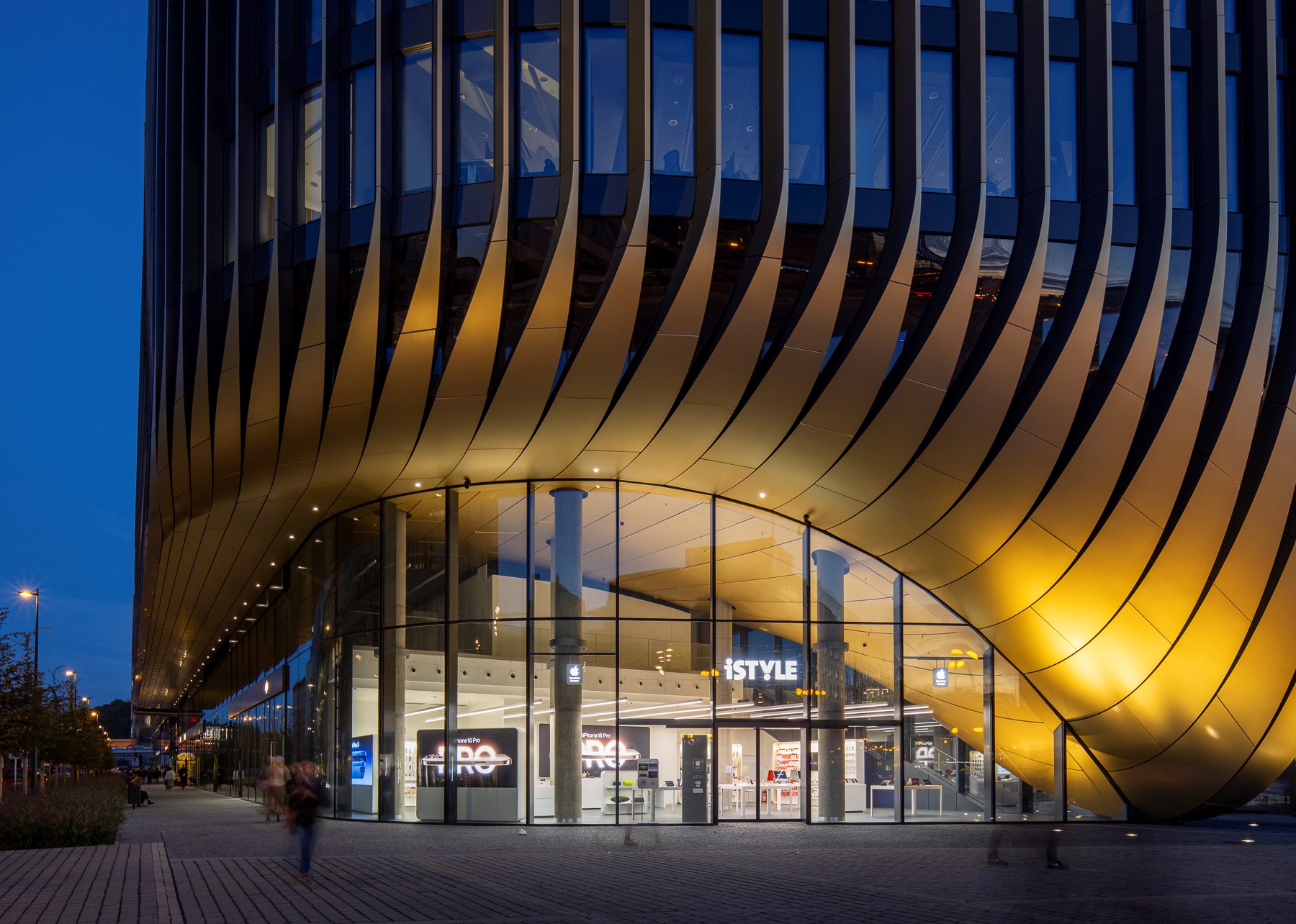

Obr. 1 Legenda: Parter + Lobby – modrá, Fasáda – žlutá, Diagonal Bay – zelená

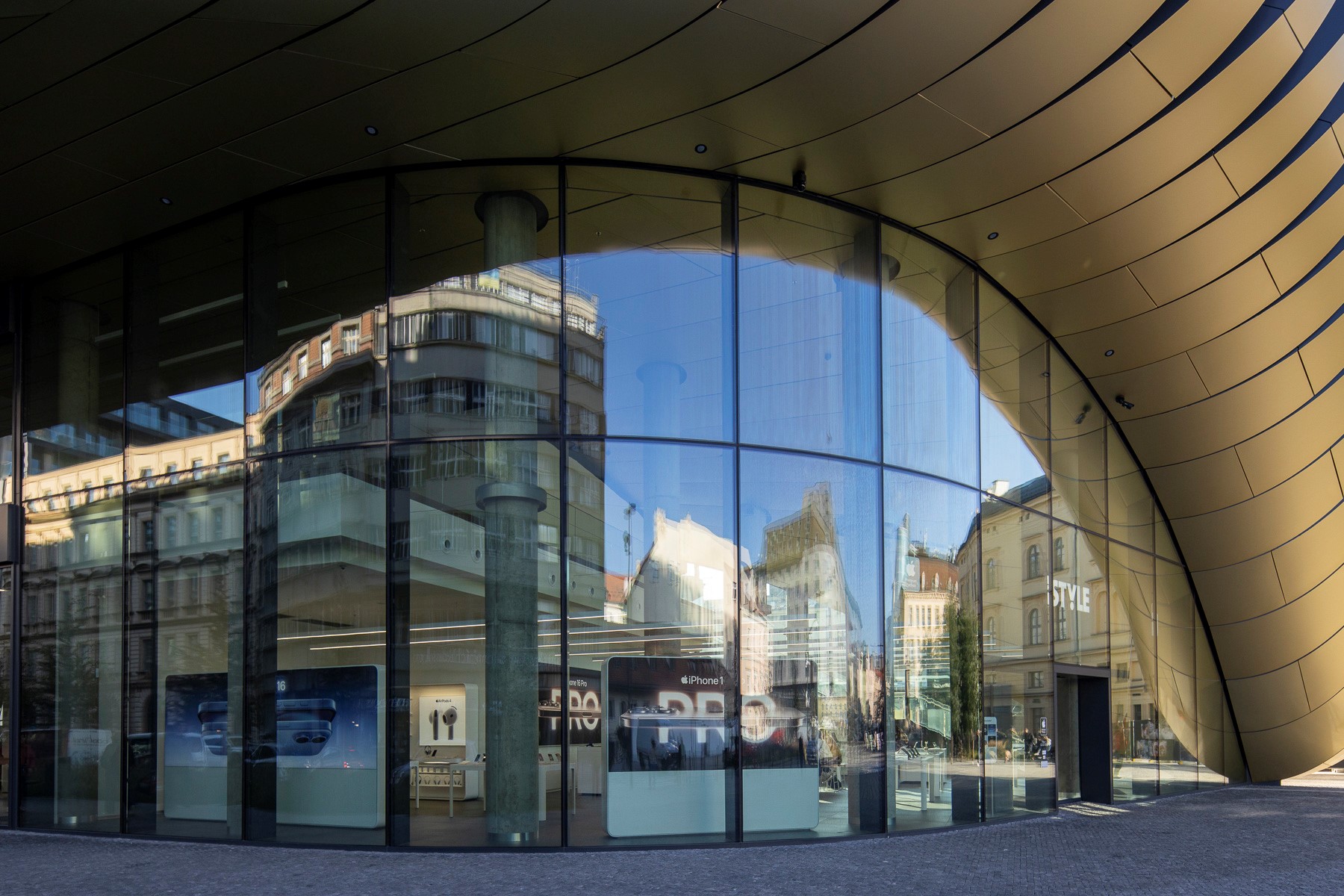

V části parteru byla navržena trojskla ve složení s oboustranně bezpečnostním sklem v provedení Low-Iron, tj. s nízkým obsahem oxidů železa, a to z důvodu zachování vysoké prostupnosti světla do interiéru a současně i z estetického hlediska, aby se minimalizoval nazelenalý nádech, typický pro standardní sklovinu. Tloušťka skloviny v konečné skladbě je totiž rovna téměř 44 mm (1010.4 - 8 - 88.4.).
Speciální detail:

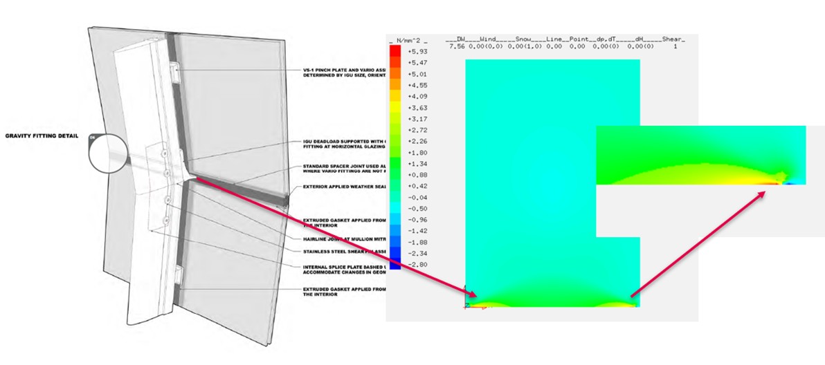

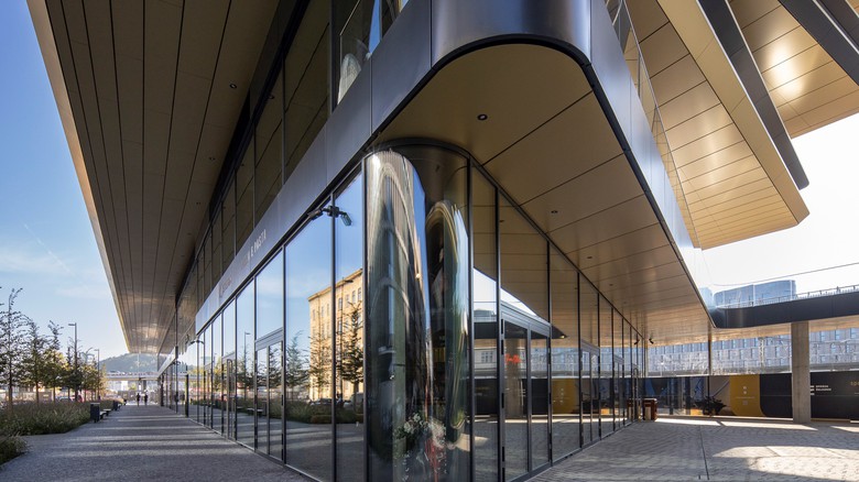

V parteru v 1. a  2. nadzemním podlaží je použita inovativní zasklívací technologie bezpříčkového strukturálního systému, která umožňuje vytvářet velké, nepřerušované skleněné plochy bez viditelných rámů nebo spojů. Tento systém je navržen tak, aby poskytoval maximální transparentnost a estetickou čistotu, což je ideální pro moderní architektonické projekty, jako je Masaryčka. Bezrámové uložení skel na atypické ocelové nosiče vyžadovalo důkladnou analýzu detailu spoje skla v místě uložení (obr. 2).
Některá skla dolní řady u terénu dosahují výšky kolem 5 metrů a šířky 2,7 metru a jejich celková hmotnost se pohybuje kolem 1520 kg, což představuje technické limity z hlediska zpracování, instalace i přepravy na místo montáže.
Obr. 2
Obr. 2

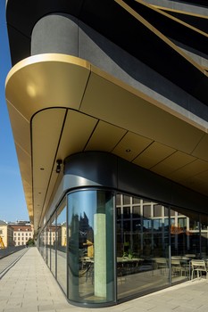

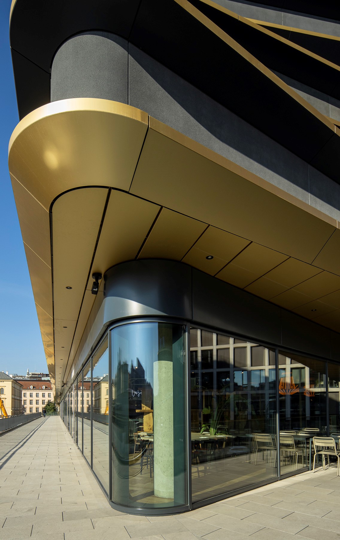

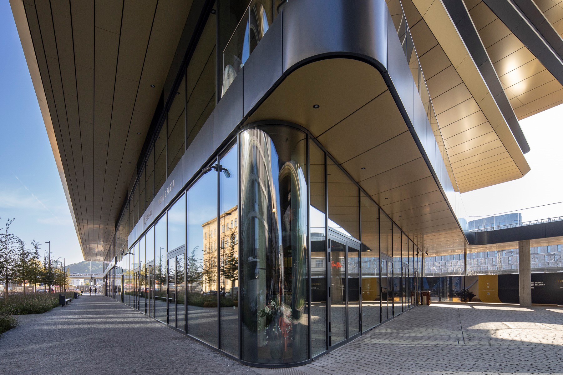

Na nároží jednotlivých bloků budov a u vstupů byly použity izolační trojskla z ohýbaných skel v  rádiusu 10 000 mm a 670 mm. Složení muselo odpovídat vizuálnímu souladu s okolním zasklením.
