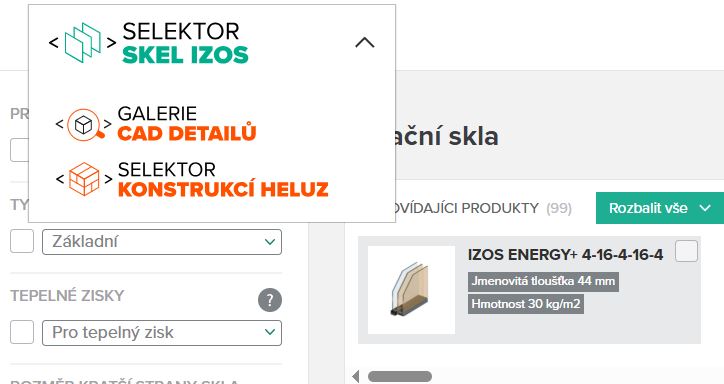

Selektor skel
Selektor skel je webová aplikace určená především pro výrobce oken, projektanty nebo architekty, pro které představuje velmi efektivní databázi obsahující nejvíce používaná zasklení HELUZ IZOS. Aktuálně se jedná o 99 kombinací skel.
Selektor obsahuje vždy aktuální data a nabízí velmi rychlé a intuitivní filtrování skel podle zadaných parametrů (produktová řada, Ug, SF, Rw, odolnost proti vloupání…). Selektor nabízí porovnání až čtyř typů skel a umožnuje přehledný export porovnání do pdf. Zásadní výhodu představuje fakt, že je integrován do sady nástrojů HELUZ GROUP – projektanti tak mohou využívat komplexní podporu ve fázi zpracovávání projektové dokumentace. Kromě selektoru skel IZOS, selektoru konstrukcí HELUZ je to rovněž galerie CAD detailů.
Pro výrobce oken nabízí selektor velmi rychle a přehledně informace související s možnostmi výroby (například celková tloušťka zasklení, velikost nebo váha).
