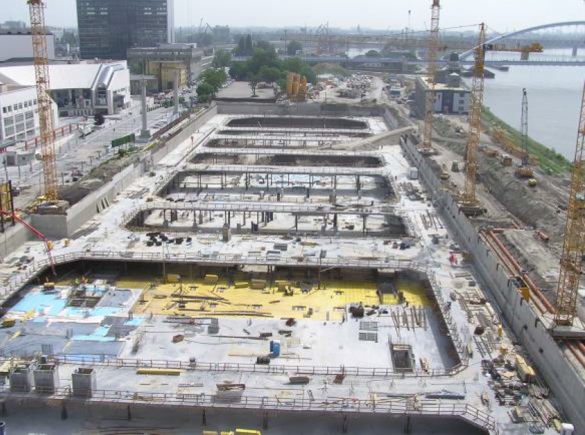

Vyšetrovaný bytový a nákupný komplex pozostáva z nadzemnej päťposchodovej budovy a trojposchodovou podzemnou parkovacou garážou. Vodonepriepustnosť podzemných podlaží zabezpečujú železobetónová podzemná stena a základová doska, často označované ako „biela vaňa“ (obr. 1).
Obr. 1 Biela vaňa s horizontálnym rozperným rámom
Monolitická základová doska má pôdorysné rozmery približne 390 m × 105 m a hrúbku od 1,0 m do 1,5 m. Spodná plocha základovej dosky siaha do hĺbky od približne 14,3 m do 14,8 m pod úrovňou terénu a od 9,0 m do 9,5 m pod hladinou podzemnej vody. Pomer hladiny podzemnej vody k hrúbke podložia je menší ako 10, t. j. hraničná hodnota wmax pre vypočítanú šírku trhliny wk je 0,2 mm [1], [2].
Celá základová doska je rozdelená do piatich sekcií; najväčšia sekcia č. 2 meria približne 102 m × 98 m. Spodná plocha základovej dosky je relatívne členitá šachtami a podzemnými stenami pod stĺpmi suterénu. Aby sa zmenšili účinky zmien objemu, základová doska bola rozdelená na 40 betónových sekcií s priemernou pôdorysnou plochou približne 100 m2. Projekt vyžadoval aspoň sedem dní medzi betonážou susedných sekcií. V tomto relatívne krátkom čase bolo zmrašťovanie od vysychania betónu malé. Preto pri posudzovaní rizika vzniku trhlín v ranom veku nebolo zmrašťovanie pri vysychaní zohľadnené [3].

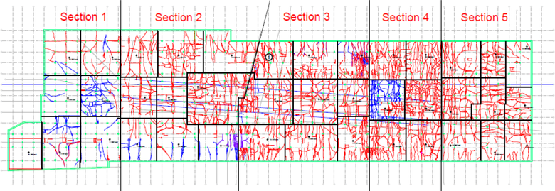

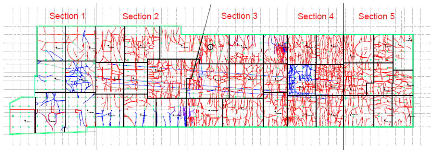

2. Presakujúce trhliny v základovej doske
Vo všeobecnosti sú široké trhliny v betóne nežiadúce, najmä v prvkoch pod úrovňou podzemnej vody. Poloha a orientácia presakujúcich trhlín v konečnej fáze v základovej doske sú znázornené na obr. 2.
Obr. 2 Rozdelenie presakujúcich trhlín v základovej doske
Z obr. 2 je zrejmé, že okrem iných dôvodov má atmosférická teplota počas betonáže významný vplyv na množstvo presakujúcich trhlín: v úsekoch betónovaných v chladnejších mesiacoch (úseky 1 a 2) sa vyskytlo neúmerne menej trhlín, ako v lete (úseky 3, 4 a 5). Celková dĺžka trhlín umožňujúcich presakovanie podzemnej vody cez základovú dosku do suterénu bola 2 681,6 m.
Podzemná voda presakovala cez trhliny aj niekoľko mesiacov po odstavení čerpacích studní. To znamená, že tieto trhliny majú väčšiu šírku, ako je šírka trhlín pre samoutesnenie. Na zmenšenie počtu presakujúcich trhlín sa mali urobiť konštrukčné, technologické a vykonávacie opatrenia, aby sa zabránilo tvorbe deliacich trhlín v základovej doske.

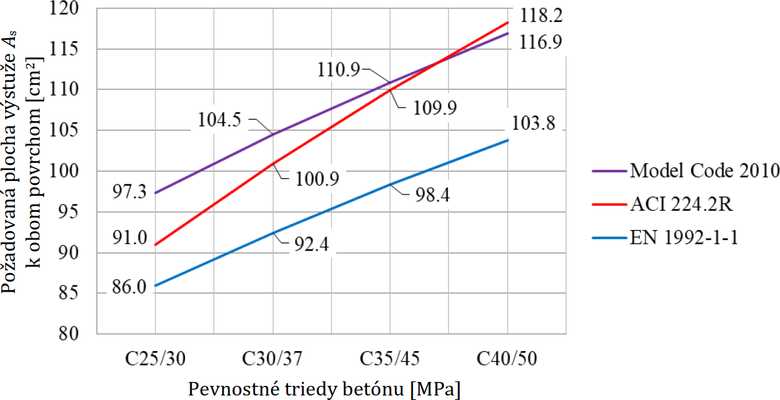

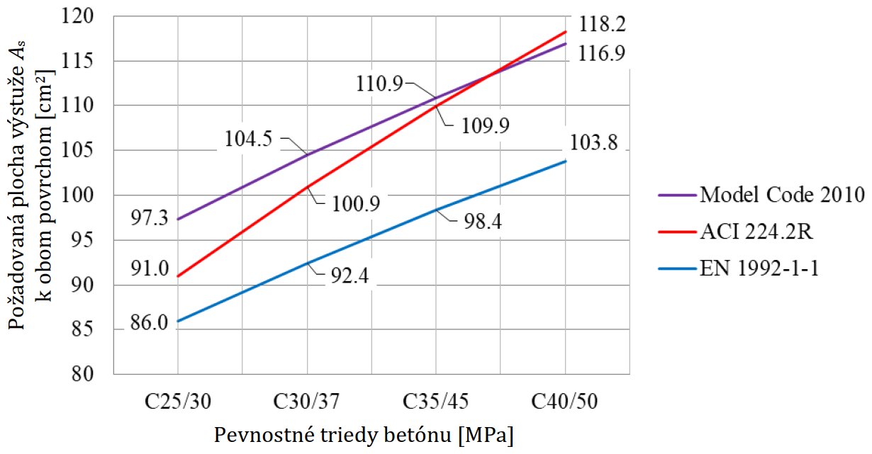

2.4 Výstuž na kontrolu trhlín
Vo vodonepriepustných betónových konštrukciách sa očakáva, že navrhnutá plocha výstuže As,prov by mala byť výrazne väčšia ako As,min. Z hľadiska používateľnosti vodonepriepustných betónových konštrukcií sa vyžadujú menšie šírky trhlín, napr. 0,2 mm [6], [7].
Pre diskutovanú základovú dosku bola navrhnutá a použitá oceľová výstuž s priemerom Ø16 mm a rozstupom 140 mm (As = 28,7 cm2 pre oba povrchy) určená podľa rakúskej smernice [8]. Ako je vyššie uvedené, niekoľko konštrukčných a technologických opatrení nespĺňalo požiadavky uvedenej smernice (trieda pevnosti betónu, cement bez C3A a pod.). Porovnanie požadovanej plochy ocele As,prov na kontrolovanie šírky trhlín a rôzne pevnosti v betónu tlaku podľa troch noriem je znázornené na obr. 3. Výpočty boli urobené pre trhliny päť dní po uložení betónu, medzná šírka trhlín 0,2 mm, priemer výstuže 25 mm a hrúbka základovej dosky 1,0 m.
Obr. 3. Potrebná plocha výstuže pre rôzne triedy betónu a vybrané normy
Výstuž má byť umiestnená čo najbližšie k povrchu, ale nie menej ako sú minimálne požiadavky na krytie výstuže. Zistilo sa, že namiesto navrhovanej krycej vrstvy 35 mm bolo krytie výrazne väčšie (55 až 70 mm). Zvýšená hrúbka betónovej krycej vrstvy spôsobuje širšie trhliny.
