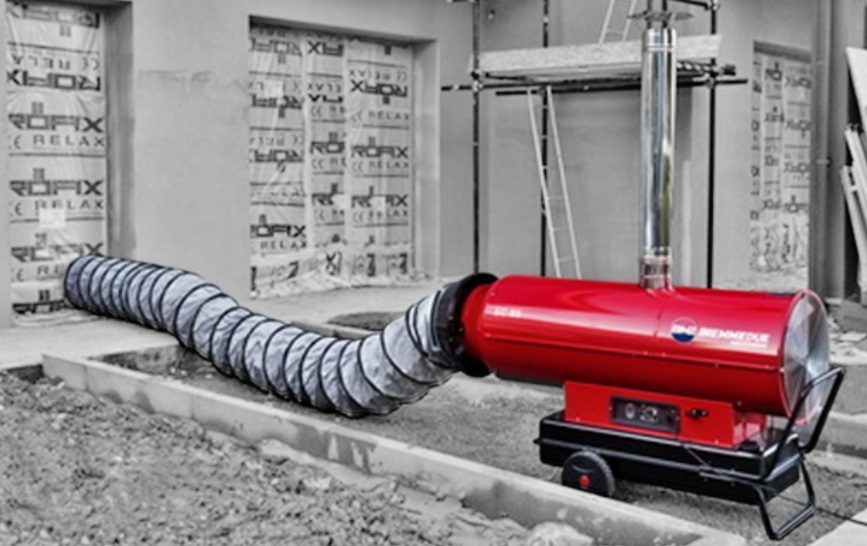

Vytápění stavebních objektů
Princip fungování mobilní kotelny je obdobný jako u stacionárních systémů. Lehký topný olej, skladovaný v nádrži, je dopravován do hořáku, kde dochází ke spalování a přeměně energie paliva na teplo. To se prostřednictvím výměníku přenáší do topného média, obvykle vody, které následně putuje do otopné soustavy objektu. Systém je vybaven automatickou regulací výkonu, která přizpůsobuje spalování aktuální potřebě tepla, a také bezpečnostními prvky, jež hlídají tlak, teplotu i přítomnost plamene. Moderní jednotky umožňují i vzdálený dohled a řízení prostřednictvím telemetrických modulů, což zjednodušuje provoz a umožňuje rychlou reakci na jakékoli odchylky.
Mobilní kotelny na lehký topný olej nacházejí široké uplatnění v průmyslu, energetice i veřejném sektoru. Používají se jako dočasná náhrada při rekonstrukcích teplárenských soustav, jako záložní zdroj tepla v případě havárie nebo odstávky hlavní kotelny, ale i pro vytápění stavebních objektů, montážních hal, sportovních zařízení či humanitárních a vojenských stanovišť. Lze je provozovat prakticky kdekoli – potřebují pouze přívod elektrické energie a zajištěnou dodávku paliva.

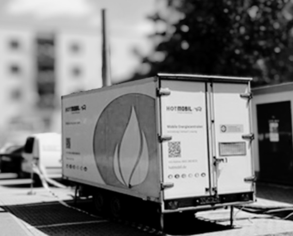

Náhrada při rekonstrukci kotelny
Mobilní kotelny lze nabízet od malých výkonů od cca 70 kW až po výkon 5 MW. V případě potřeby je lze zapojit kaskádovitě. Pro kotelny s menším výkonem může být nádrž na lehký topný olej umístěna uvnitř mobilního zařízení (kontejneru), při větších výkonech jsou pak nádrže umístěny vně kotelny. Moderní kontejnerové kotelny jsou konstruovány tak, aby spolehlivě fungovaly i v extrémních klimatických podmínkách. Standardní provedení zajišťuje provoz do teploty -25 °C, v případě potřeby je možné zvolit zesílené zateplení až do -50 °C.
Výhodou kotelen na lehký topný olej je jejich vysoká nezávislost a provozní spolehlivost. Palivo má vysokou výhřevnost a lze jej snadno skladovat ve venkovních nádržích. Mobilní kotelny bývají navržené jako kompletně autonomní systémy s jednoduchou obsluhou, která nevyžaduje trvalou přítomnost technika. V případě potřeby lze výkon upravit podle aktuální poptávky, a to buď manuálně, nebo automaticky prostřednictvím regulace.
Výhodou je možnost okamžitého nasazení bez stavebních zásahů, náklady na instalaci a spuštění jsou minimální, a kotelnu lze po ukončení potřeby jednoduše odpojit a přesunout jinam. Proto se toto řešení často volí pro krátkodobé nebo sezónní vytápění, například na stavbách, při opravách teplovodů nebo jako doplňkový zdroj tepla pro krizové situace.

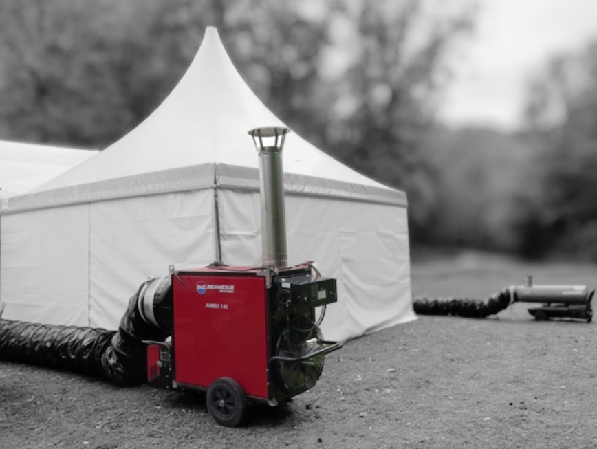

Nárazové vytápění na akcích
Mobilní kotelna tak dnes představuje plnohodnotný zdroj tepla, který lze okamžitě nasadit, přesunout a znovu použít podle aktuálních potřeb. V kombinaci s moderní automatizací a dálkovým monitoringem dokáže nahradit i trvalé kotelny v době plánovaných odstávek či krizových stavů. Její univerzálnost a nezávislost z ní činí řešení, které spojuje výkon, bezpečnost a flexibilitu – tři vlastnosti, které jsou v dnešní energeticky nejisté době důležitější než kdykoli dřív.
