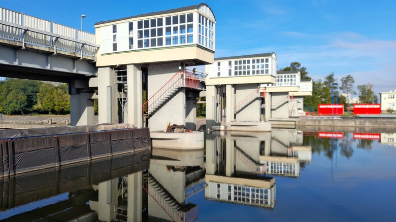

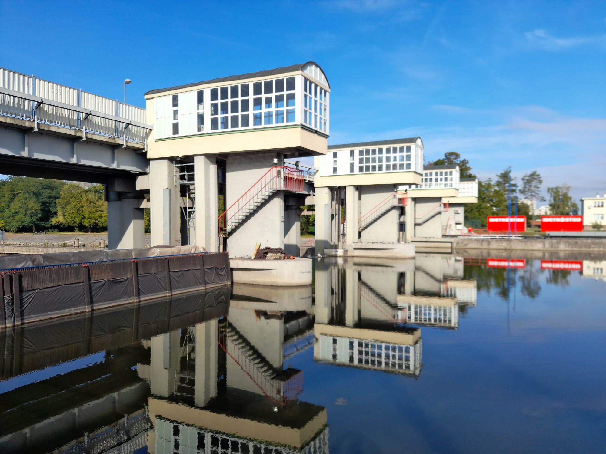

Pohled na jez Pardubice, foto Metrostav DIZ
Výzvy? Minimalizovat souběh se zvýšenými průtoky, zásobování stavby po vodě. Projekt u soutoku Labe s Chrudimkou se po dvou a půl letech chýlí ke konci.

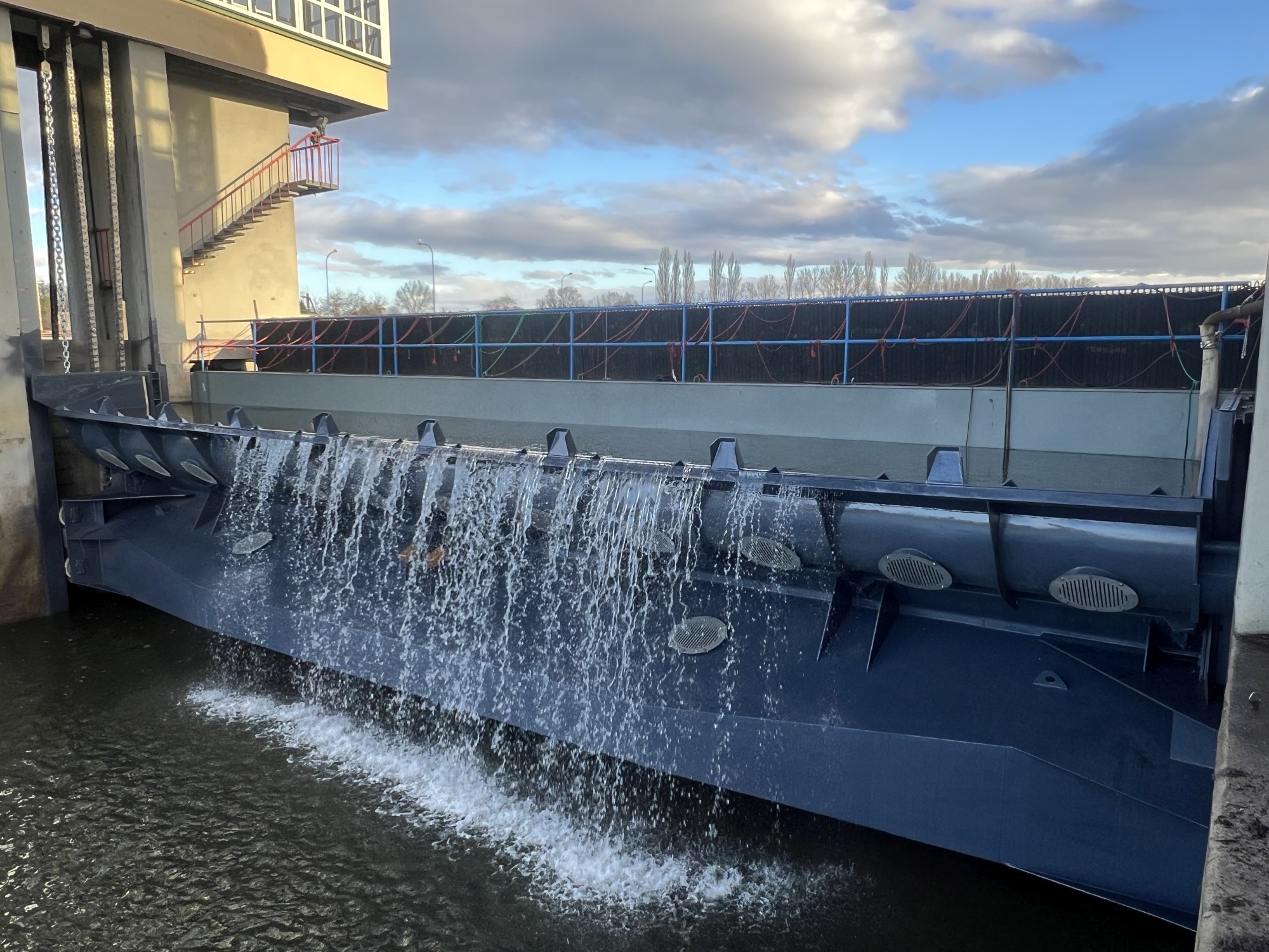

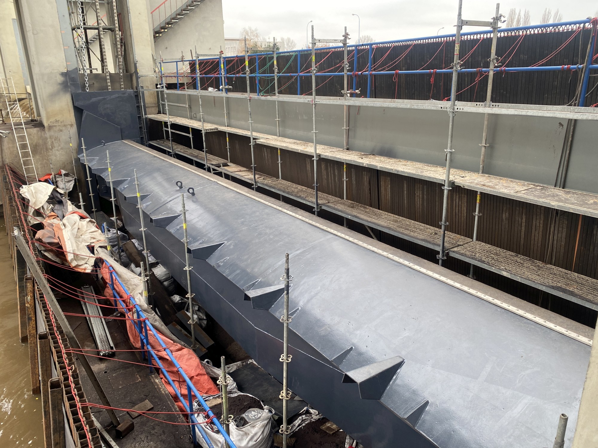

Vlevo oprava pardubického jezu, uprostřed levé jezové pole – uvádění do provozu, vpravo pohled na kompletační práce, foto Metrostav DIZ.
Hlavními objekty vodního díla jsou pohyblivý jez, malá vodní elektrárna a plavební komora

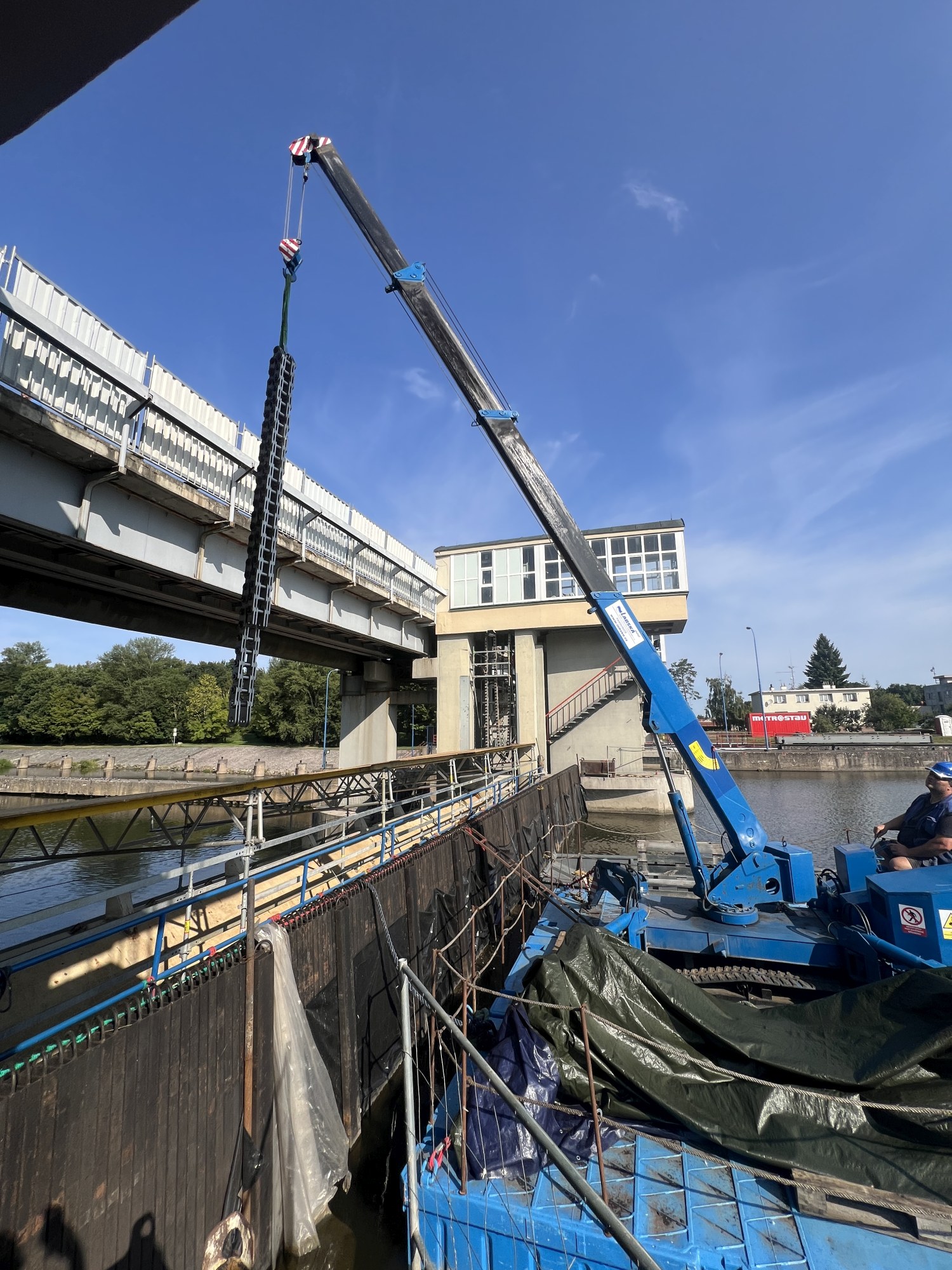

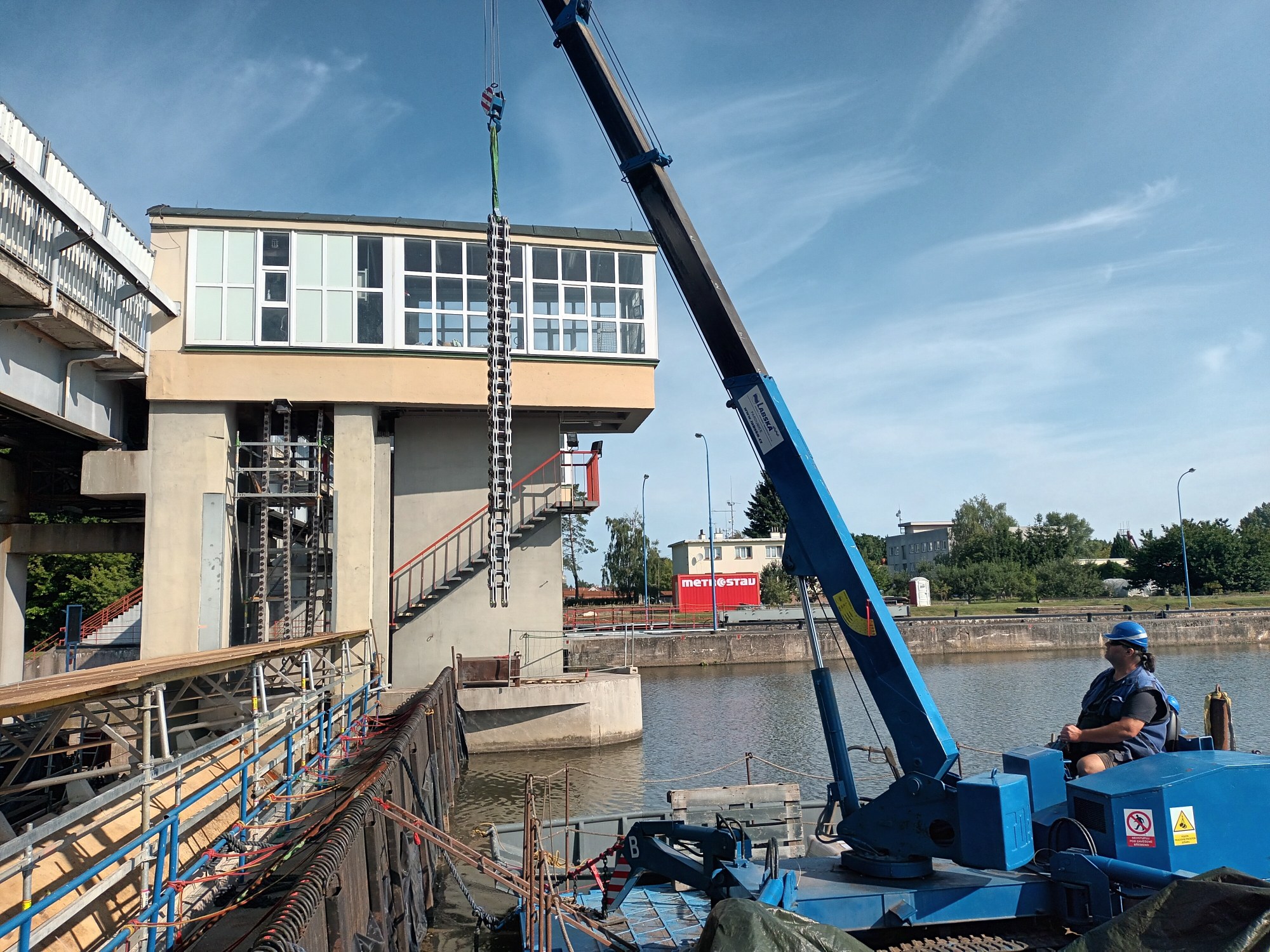

„Pro zásobování stavby ze souše teoreticky přicházela v úvahu pouze lávka pro pěší a cyklisty. Tu bychom ale museli uzavřít a stejně by neměla dostatečnou nosnost na osazení jeřábu. Zvolili jsme proto kompletně lodní logistiku. Kolemjdoucí tak mohli nejen volně přecházet z jednoho břehu na druhý, ale při troše štěstí i pozorovat vizuálně atraktivní instalaci řetězů pomocí jeřábu na pontonu,“ prozrazuje vedoucí projektu Ondřej Vojtíšek z Metrostavu DIZ.

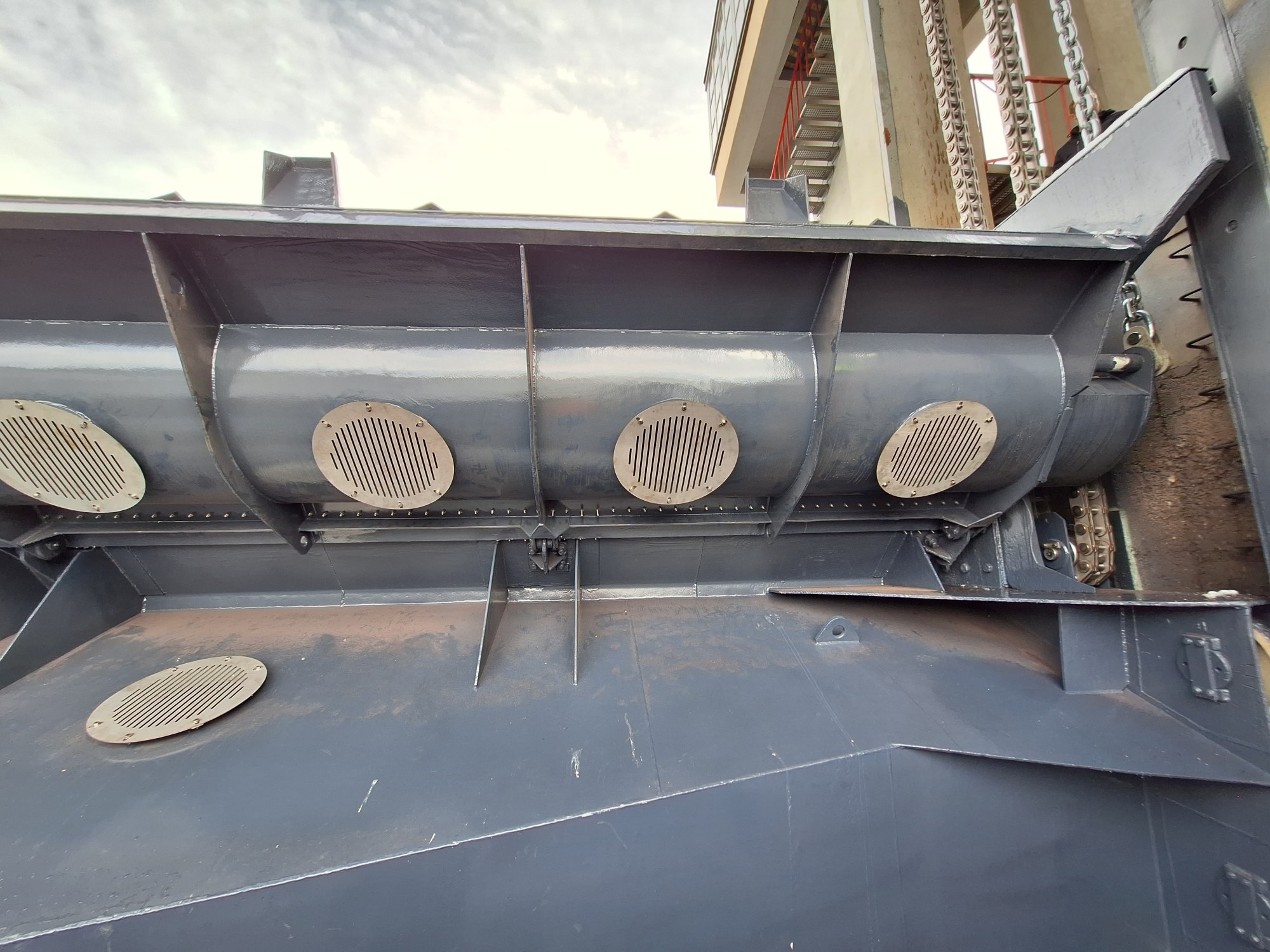

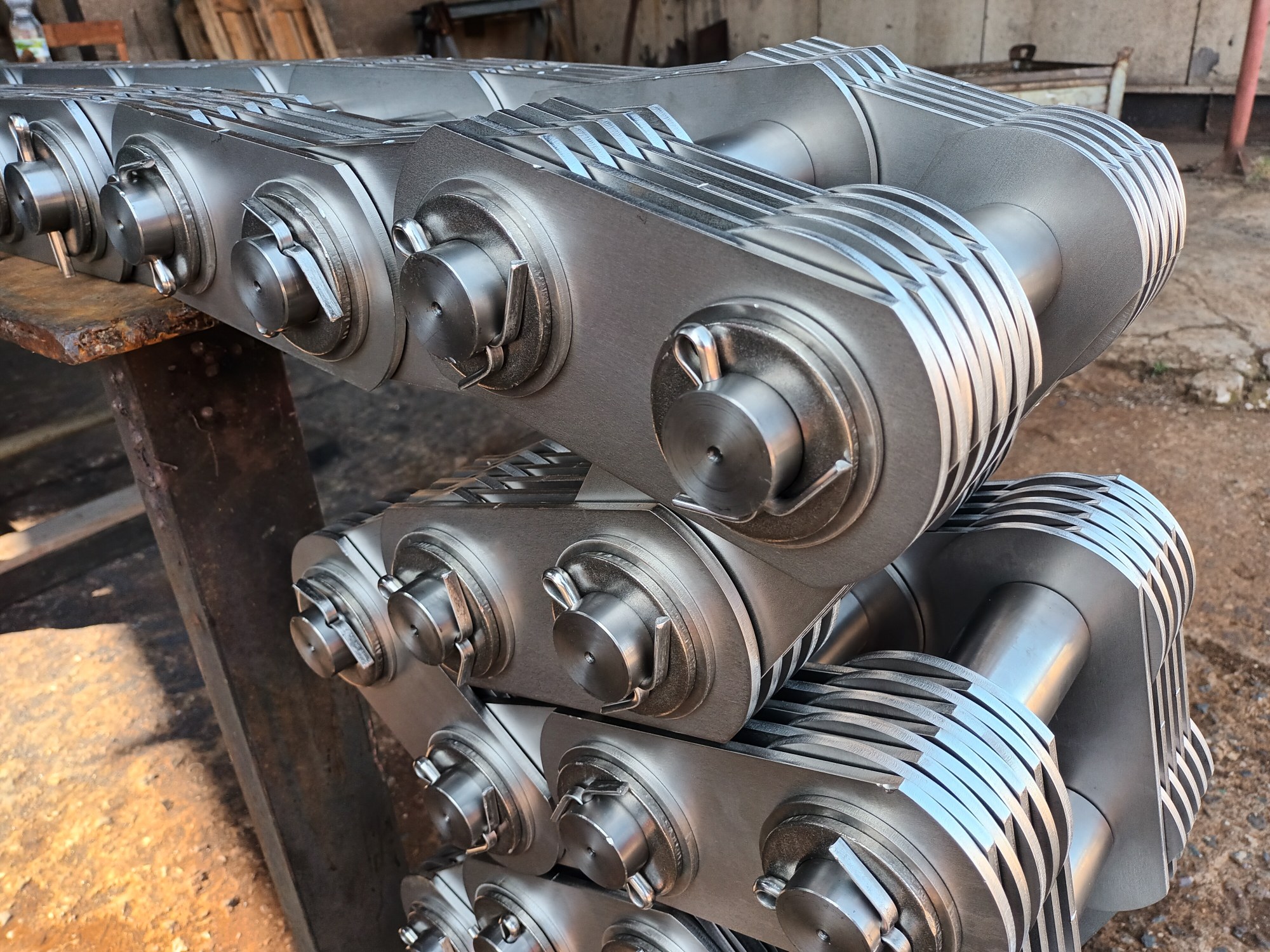

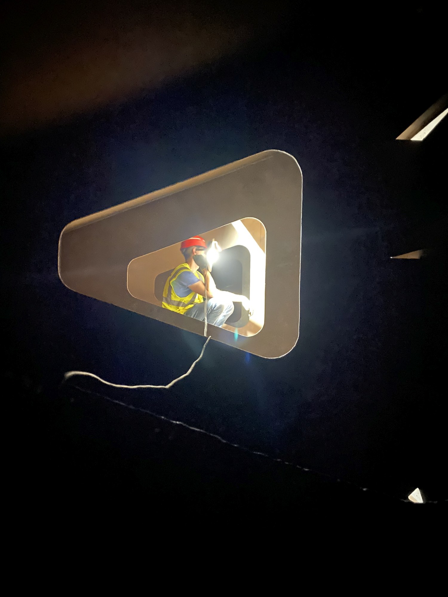

Vlevo korozní průzkum – vnitřek klapky, uprostřed oprava pardubického jezu, vpravo tzv. Gallovy řetězy.

Aktuálně vrcholící generální opravy se týkají všech tří jezových polí a spočívají ve výměně Gallových a článkových řetězů, opravě hradicího tělesa, výměně těsnících prvků, aplikaci protikorozních nátěrů a dílčí opravě technologických zařízení. Stavbaři Metrostavu DIZ nyní dokončují rekonstrukci posledního prostředního pole.

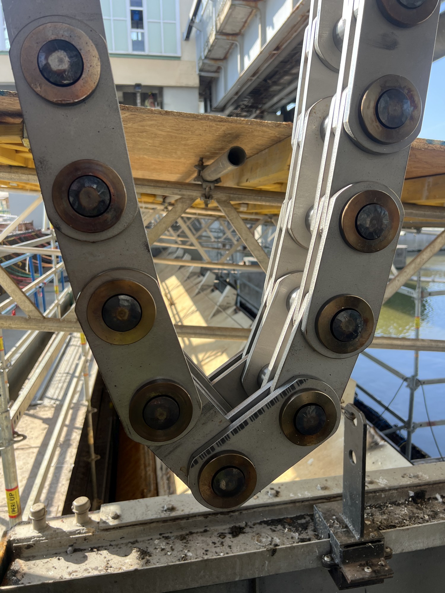

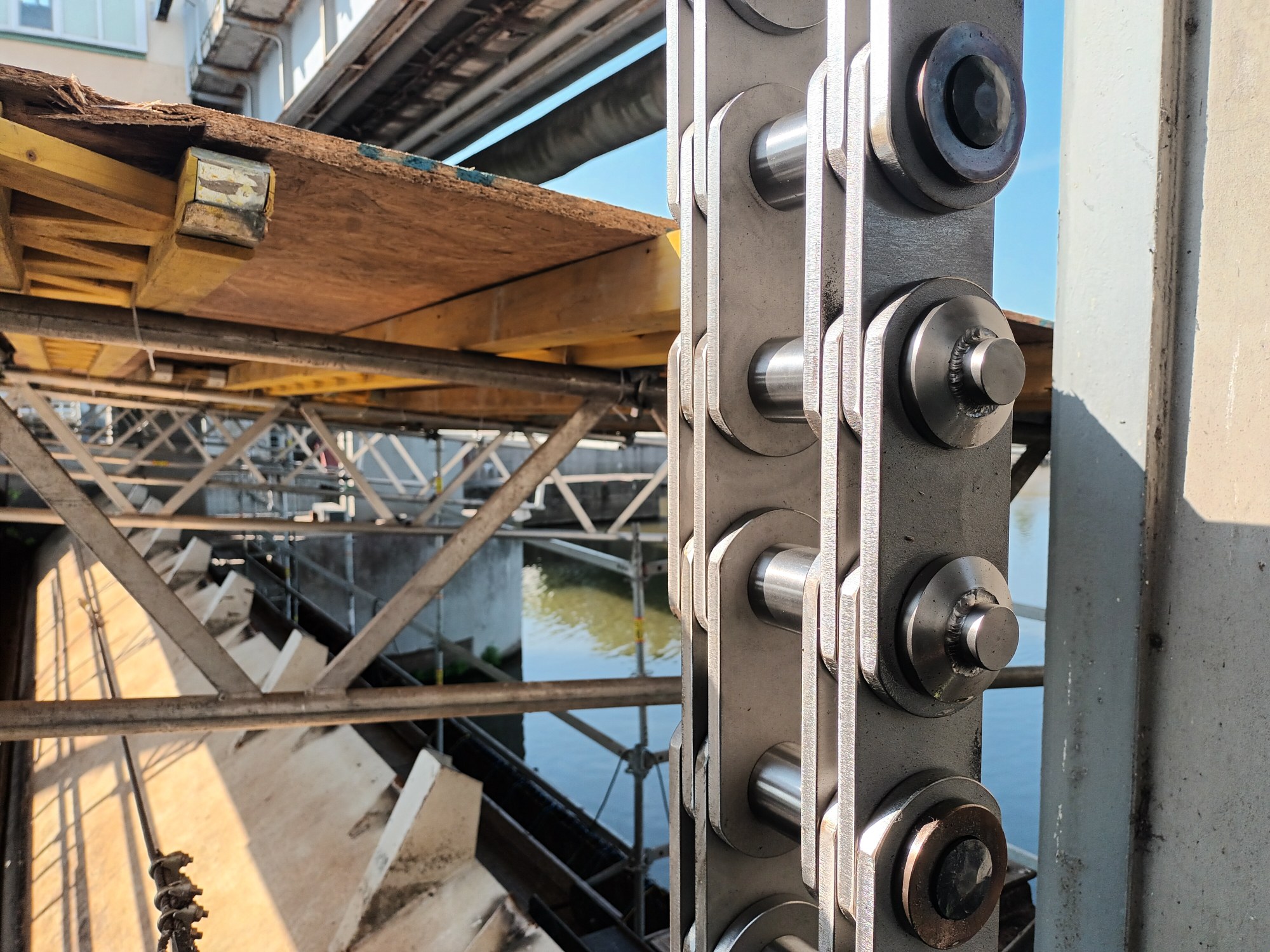

Co jsou Gallovy řetězy?
Specifickou součástí mechanismu jsou tzv. Gallovy řetězy, pojmenované po francouzském inženýrovi Philippu Gallovi z 19. století. Používají se tam, kde je potřeba velká tažná síla, a přitom velmi malá obvodová rychlost (do 0,3 m/s). V případě jezů právě tyto speciální řetězy ovládají stavidla tím, že umožňují pohyb klapky a zdvih celé hradicí konstrukce.
Gallovy řetezy a vpravo detail zdvižené klapky
