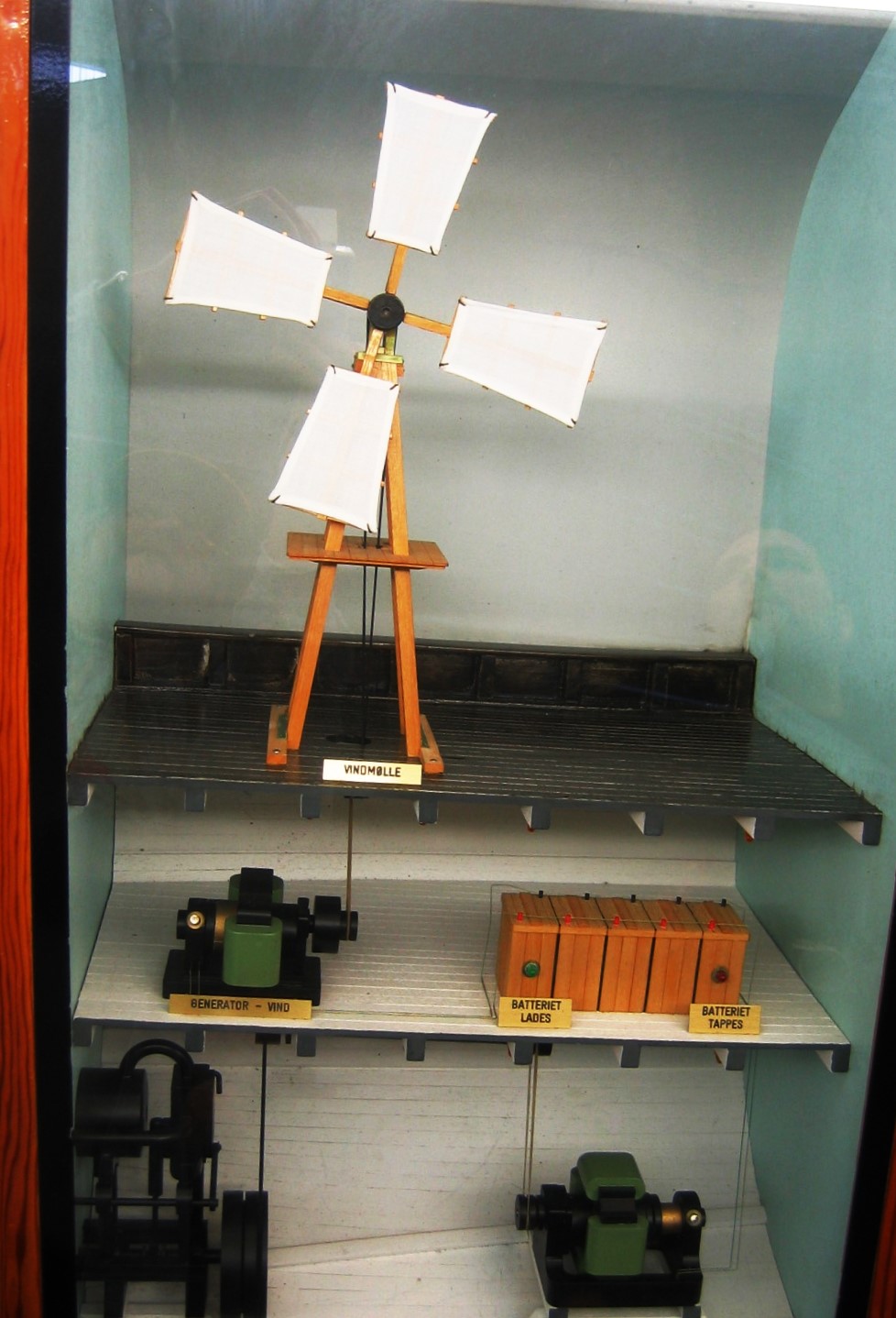

Model z Fram-muzea
V Nansenově knize Na severní točnu (dva díly, celkem více než 1 000 stránek, vlepené mapy), vydané v češtině nakladatelstvím J. Otto roku 1897 (!!!), pouhý rok po návratu Nansena do Norska, je o větrné elektrárně nejméně deset zmínek a fotografií.
„Jakožto zdokonalení proti dřívějším výpravám dlužno podotknouti, že Fram byl opatřen elektrickým světlem. Stroj dynamoelektrický byl zařízen tak, že mezi jízdou mohl býti hnán strojem parním, kdežto za pobytu v ledu měli jsme v úmyslu hnáti jej dílem větrem, dílem ruční silou. K tomu cíli vzali jsme s sebou větrný mlýn… Větrný mlýn nám způsobil mnoho radosti. … Větrný mlýn byl sestrojen na přední palubě po levém boku. … Konečně zkoušeli jsme také větrný mlýn, který již od několika dnů je hotov; pracuje výtečně. Dnes máme překrásné elektrické světlo, ačkoli vítr nebyl zvlášť silný (5–8 metrů za vteřinu). Elektrické lampy jsou nádherným vynálezem! … Sedíme a posloucháme, jak to skučí v komíně a ve ventilátorech. Křídla větrného mlýna otáčela se s takovou rychlostí, že jsme jich sotva mohli rozeznávati; ale museli jsme jej dnes večer zastaviti, poněvadž akumulátory byly naplněny. Měli jsme teď skoro o celý víkend elektrické světlo. …
Elektrický panel na plavidle vyrobila norská společnost „Elektrisk Bureau“, která byla založena v roce 1882 a fungovala až do roku 1993. Ovládací panel a model instalace větrné elektrárny, dynama, akumulátorů a tří obloukových lamp jsou vystaveny v muzeu lodě Fram v Oslo.
