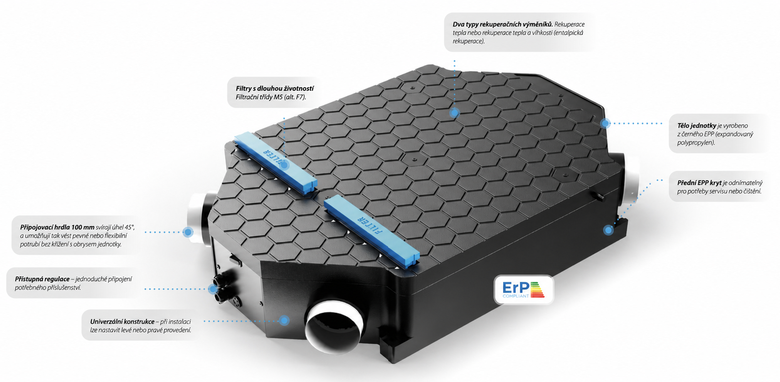

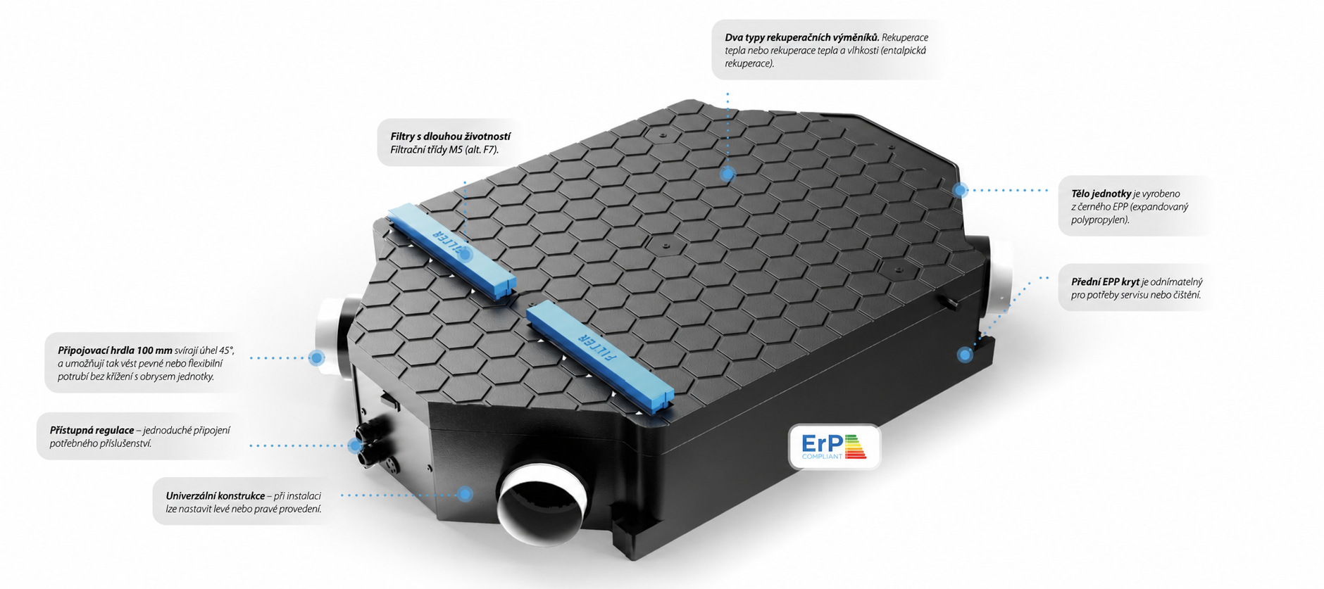

XSlim 150 – Větrací jednotka s rekuperací tepla
  • Vzduchový výkon – nastavení nominálního průtoku 150/100 m3/h.
  • Tělo jednotky je vyrobeno z černého EPP (expandovaný polypropylen).
  • Nízká hmotnost, malá výška.
  • Připojovací Ø100 mm hrdla svírají úhel 45° a umožňují tak vést pevné nebo flexibilní potrubí bez křížení s obrysem jednotky.
  • MultiPlacing umožňuje jednotku instalovat do 6 různých poloh a do opravdu malých zástavbových prostor.
  • Energeticky úsporné EC ventilátory s nízkým SFP a tichým chodem.
  • Rekuperace pomocí diagonálního plastového protiproudého rekuperátoru HR s teplotní účinností až 87 % (účinnost uvedena na 70% nom. průtoku dle EN 308) nebo entalpického rekuperátor ER s teplotní účinností až 71 %, vlhkostní účinnost až 47 % (účinnost uvedena na 70% nom. průtoku dle EN 308). Jednotka je bez by-pass, odstavení odvodního ventilátoru.
  • Přepínací tlačítko pro jednotky bez předehřevu, jeden typ jednotky/volba LEVÁ/PRAVÁ na místě instalace a volbou vzduchového výkonu 150/100 m3/h

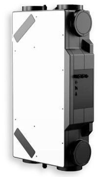

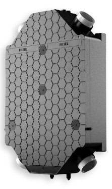

  • Podstropní instalace
  • Nástěnné vertikální instalace
  • Nástěnné horizontální instalace (Pouze u verze s entalpickým rekuperátorem)

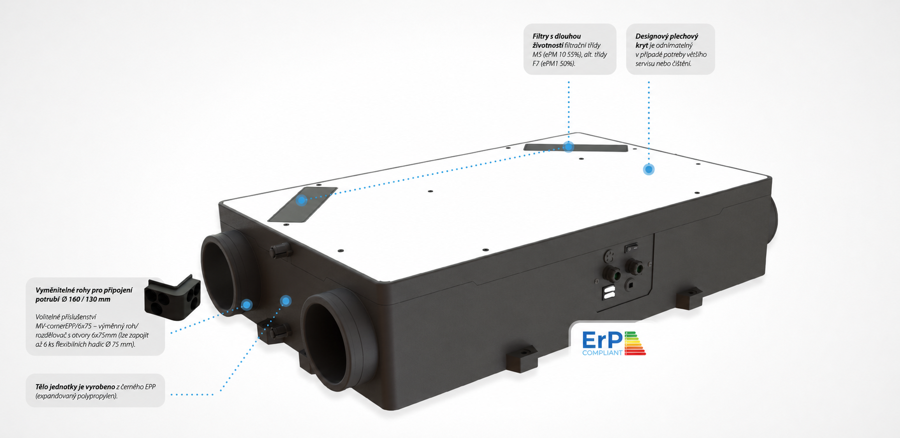

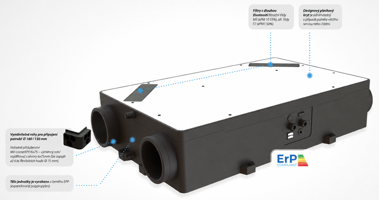

XFlat 200/150 – Větrací jednotka s rekuperací tepla
  • Vzduchový výkon – nastavení nominálního průtoku 200/150 m3/h.
  • Tělo jednotky je vyrobeno z černého EPP (expandovaný polypropylen) s bílým designovým odnímatelným krytem.
  • Otočné rohy o 90° pro hladké připojení potrubí Ø160/Ø130 mm.
  • Volitelně lze MV-cornerEPP/6x75, výměnný roh/rozdělovač.
  • Energeticky úsporné EC ventilátory s nízkým SFP a tichým chodem Rekuperace pomocí diagonálního plastového protiproudého rekuperátoru HR s teplotní účinností až 86 % (účinnost uvedena na 70% nom. průtoku dle EN 308) nebo entalpického rekuperátor ER s teplotní účinností až 74 %, vlhkostní účinnost až 32 % (účinnost uvedena na 70% nom. průtoku dle EN 308). Jednotka s mechanickým by-passem.

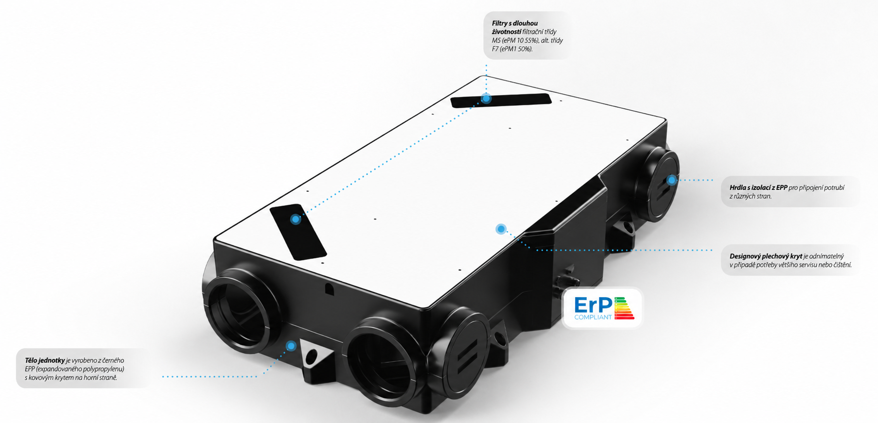

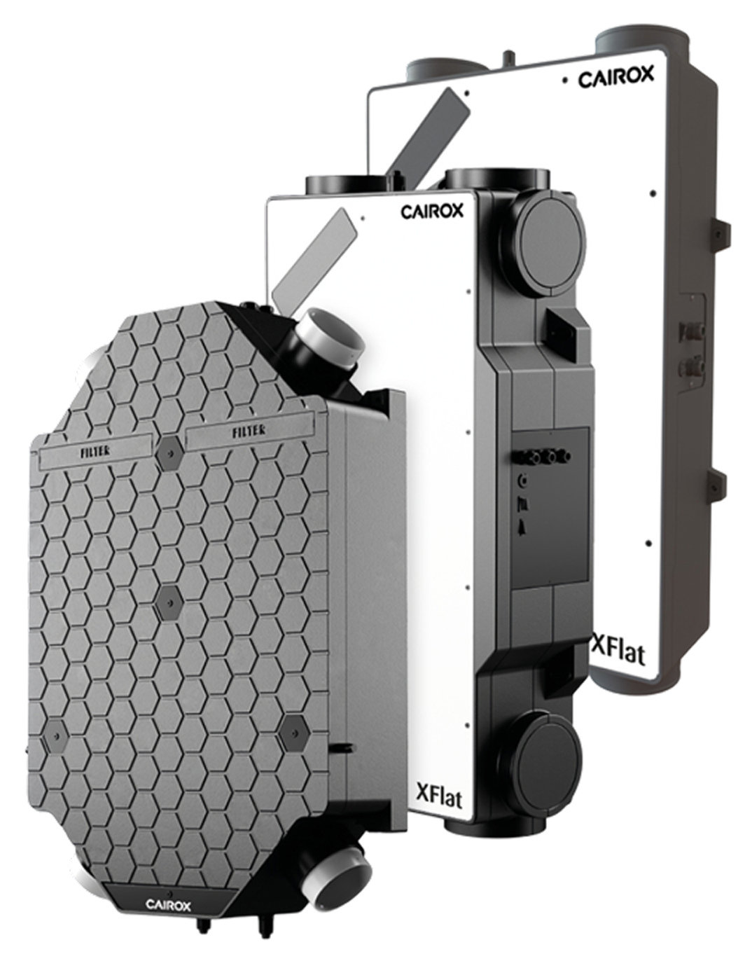

XFlat 350/300 a 450/400 – Větrací jednotka s rekuperací tepla
  • Vzduchový výkon – nastavení nominálního průtoku 300/350 m3/h, 400/450 m3/h.
  • Tělo jednotky je vyrobeno z černého EPP (expandovaný polypropylen) s bílým designovým odnímatelným krytem. Hrdla s izolací připojení potrubí Ø200 mm (vnější)/Ø160 mm (vnitřní)
  • Diagonální plastový protiproudý rekuperátor HR s teplotní účinností až 88 % (pro 300 a 350 m3/h) (účinnost uvedena na 70% nom. průtoku dle EN 308) nebo entalpický protiproudý rekuperátor ER s teplotní účinností až 70 % (pro 300 m3/h) a 68 % (pro 350 m3/h), vlhkostní účinnost až 46 % (pro 300 m3/h) a 44 % (pro 350 m3/h), (účinnost uvedena na 70% nom. průtoku dle EN 308). Jednotka s mechanickým by-passem.
Multiflex systém pro jednotky XFlat 200/150, XFlat 350/300 a 450/400
Činí jednotku mimořádně všestrannou.
  • Přepínání mezi levým a pravým provedením pomocí tlačítka na těle jednotky.
  • Mechanický automatický bypass se spouští na základě čidel teploty.
