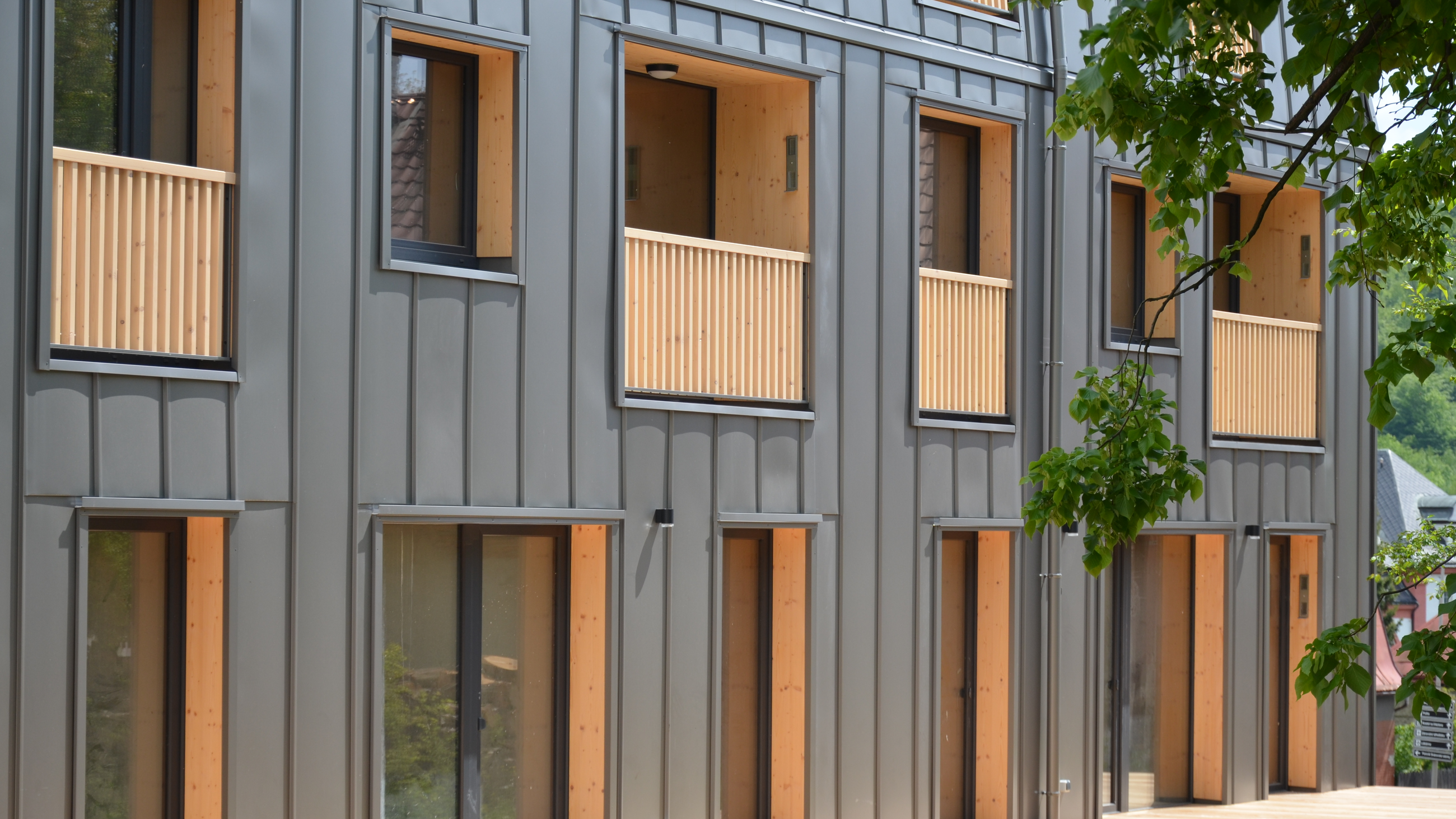

U většiny lokálních jednotek může být venkovní kryt výfukového a nasávacího otvoru vizuálně rušivým prvkem fasády. Moderní architektura i památkově chráněné budovy často vyžadují esteticky méně nápadná řešení. Zde se uplatní inovativní řešení některých výrobců, kteří nabízí venkovní kryty umístěné do špalety okna. Tato varianta vede k minimálnímu zásahu do fasády a zároveň umožňuje správnou funkci rekuperační jednotky.
Jedním z mála výrobců, nabízející tuto variantu, je společnost MELTEM, specializující se na kompaktní a vysoce efektivní lokální rekuperační jednotky s dlouholetou tradicí a důrazem na kvalitu, spolehlivost a inovace.

Další klíčovou výhodou rekuperačních jednotek MELTEM je možnost umístit venkovní kryty přímo do špalety okna. Toto řešení přináší několik zásadních výhod:
  • Minimální vizuální dopad
    Venkovní kryty integrované do špalety jsou z exteriéru téměř neviditelné. To ocení zejména historické nebo architektonicky citlivé budovy.
  • Ochrana před povětrností
    Umístění ve špaletě poskytuje lepší stínění a částečnou ochranu před deštěm, sněhem a větrem.
  • Architektonická flexibilita
    Toto řešení umožňuje projektantům plánování větracího systému bez narušení fasádní kompozice.

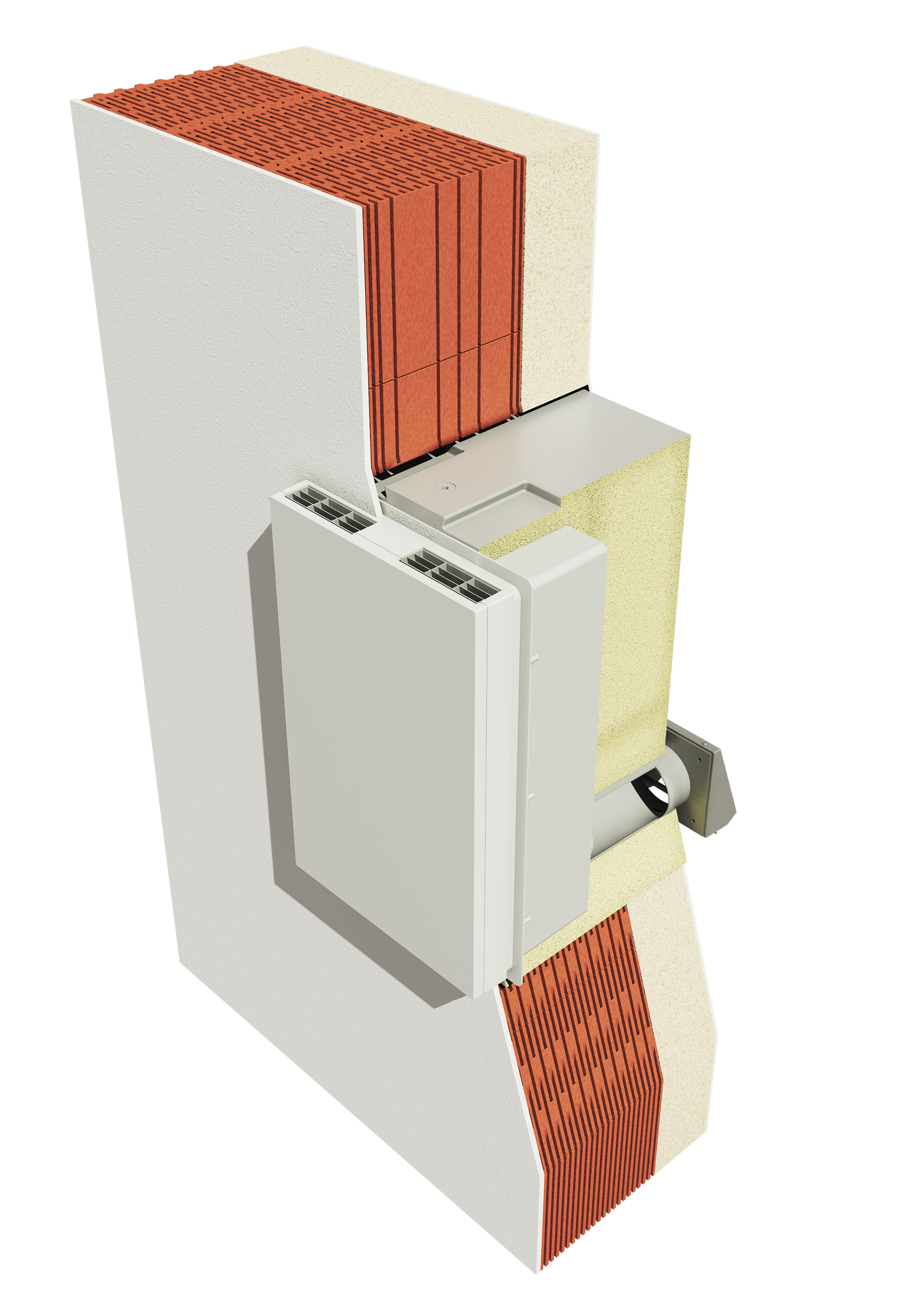

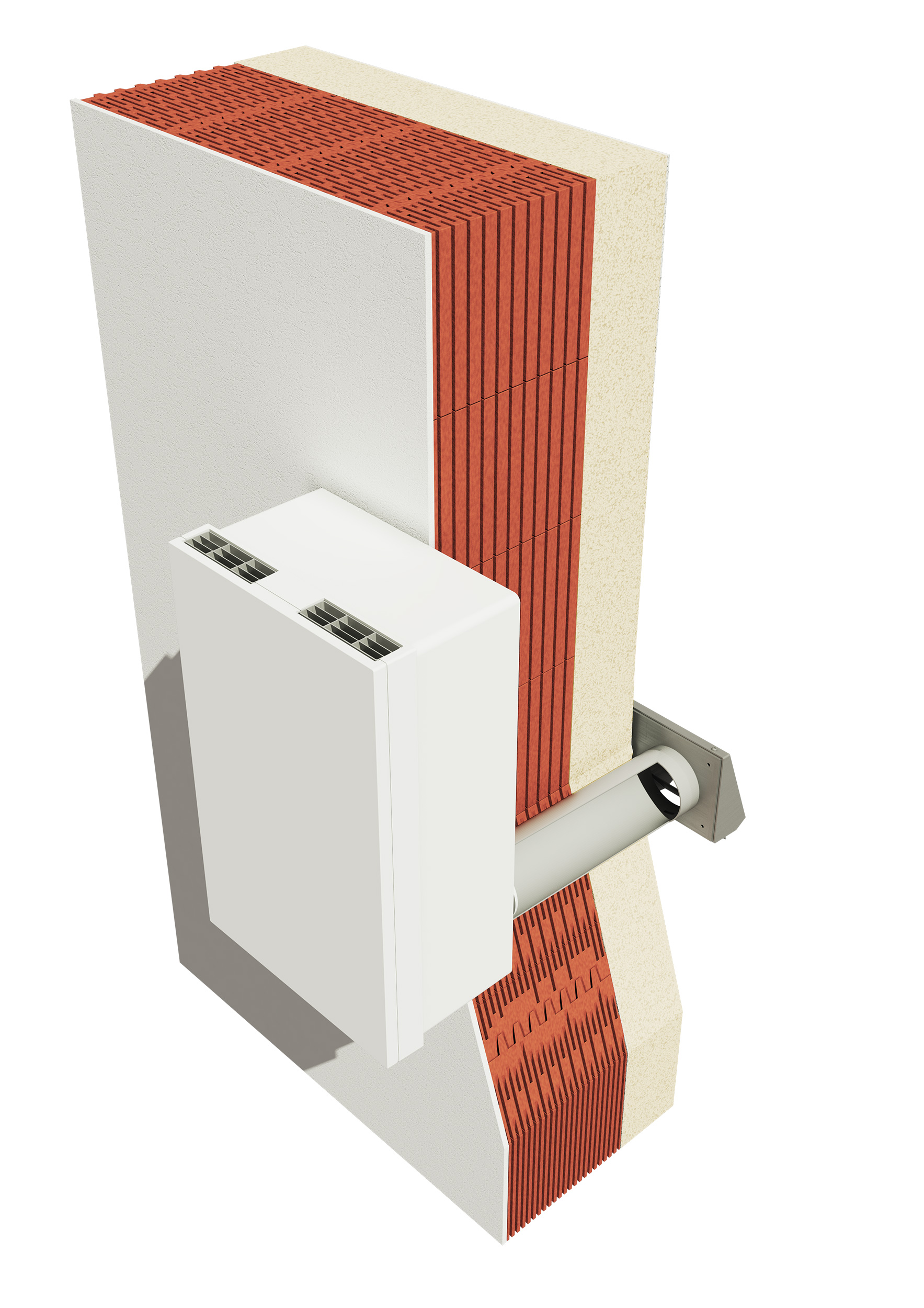

Provedení na omítku
Provedení na omítku

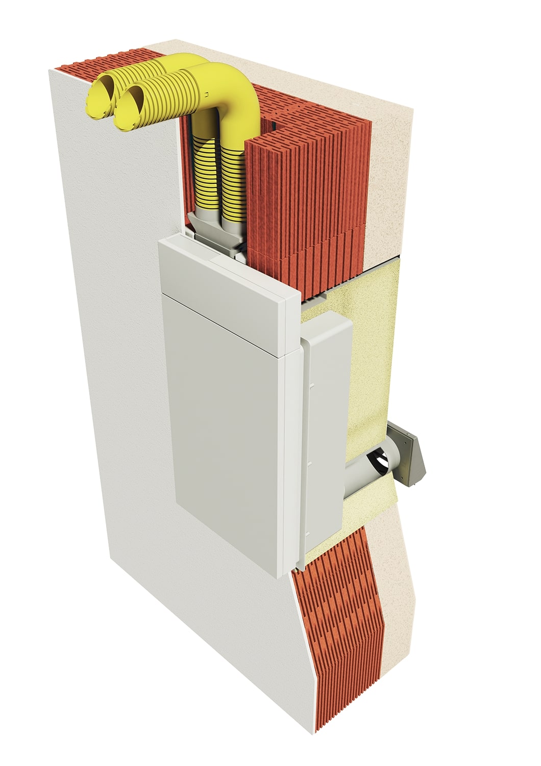

Provedení pod omítku s napojením další místnosti

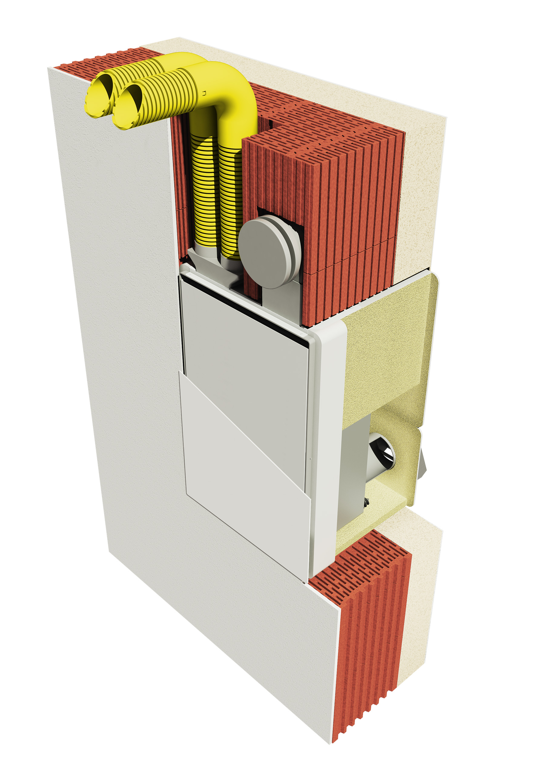

Integrovaná montáž do stěny U2

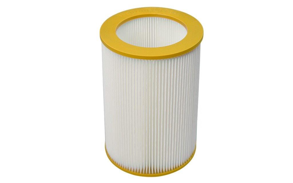

MELTEM klade velký důraz na dokonalou filtraci přiváděného vzduchu a proto jsou jednotky M-WRG-II standardně vybaveny pylovým filtrem F7. Aby výměník zůstal stále čistý a jeho účinnost nebyla snížena, je filtrován i odváděný vzduch prachovým filtrem G4. Volitelně nabízíme na přívod i filtr s aktivním uhlím.
Filtr G4
Filtr G4
Filtr F7
Filtr F7

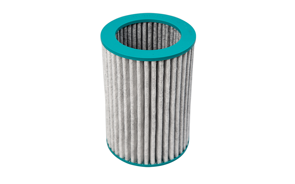

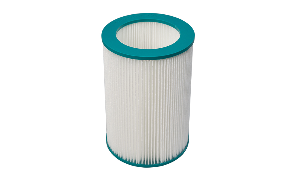

Filtr s aktivním uhlím
