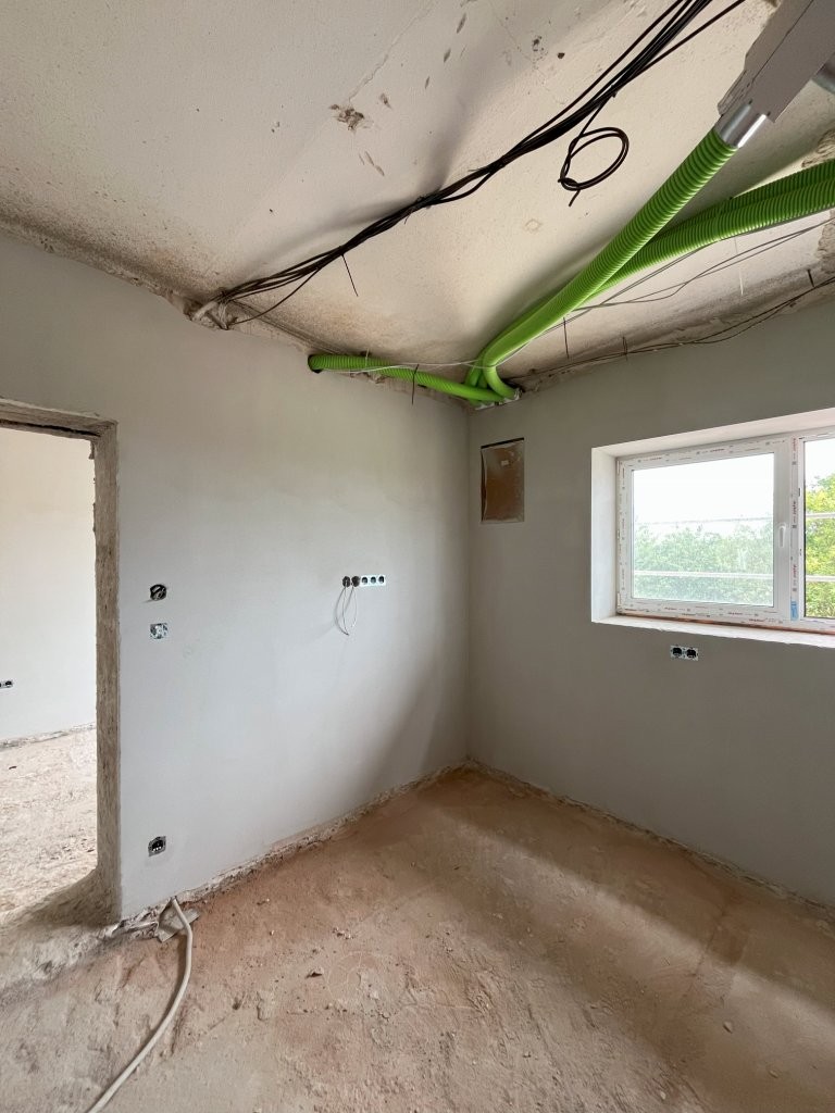

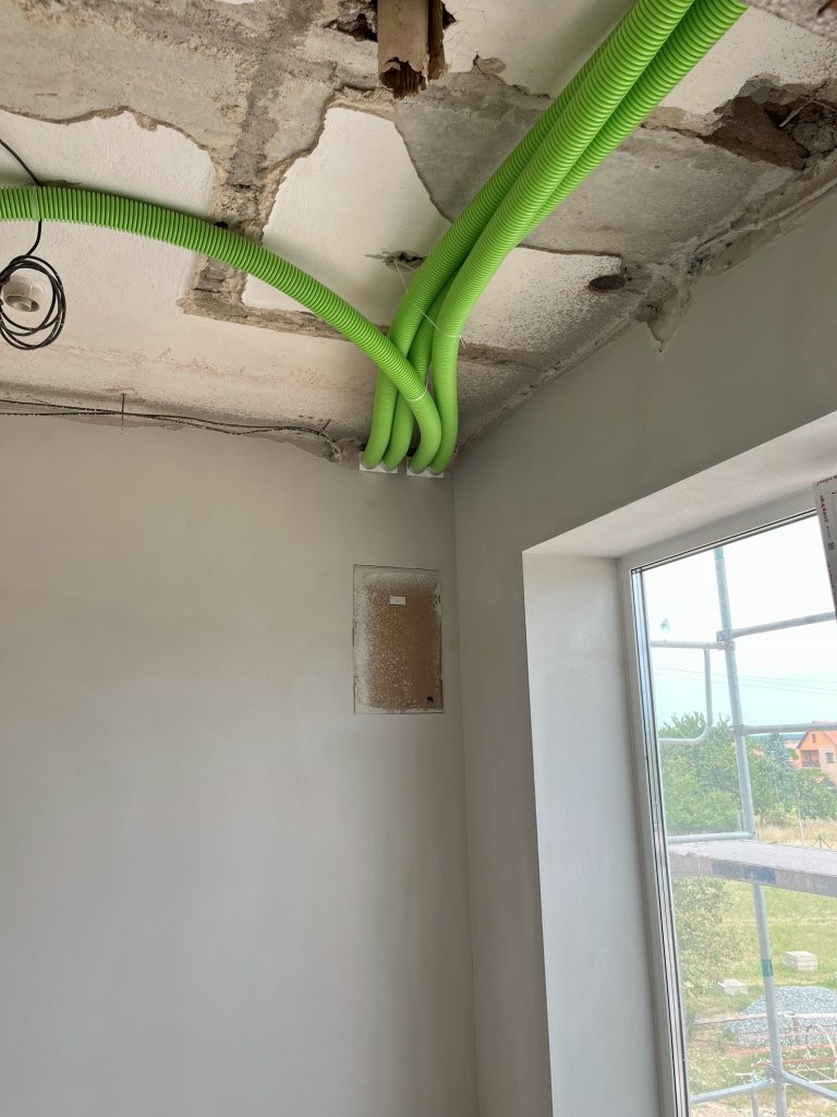

Výjimkou je právě realizovaná přestavba bývalé kancelářské budovy na jednopokojové apartmány v kraji Vysočina, nedaleko Třebíče. Zde investor vyslyšel doporučení projektantů a objekt vybavil semicentrálními rekuperačními jednotkami M-WRG-II E-F od firmy Meltem, které zajišťují řízené větrání obytných prostor i koupelen. Jde o řešení, které nejen zvyšuje komfort budoucím nájemníkům, ale především chrání investici jako celek.
Vzduchotěsnost a její důsledky
Součástí každé moderní rekonstrukce je výměna oken, dodatečné zateplení fasády a těsnost stavebních spár. Tím se budova stává vzduchotěsnou, což je žádoucí z pohledu energetického štítku a provozních nákladů. Problém však nastává, pokud v objektu chybí odpovídající systém větrání. V nově vzduchotěsné stavbě se vlhkost a CO2 bez řízeného odvodu hromadí. V koupelnách – často bez oken – hrozí kondenzace par, vznik plísní a celkové zhoršení hygienického prostředí. To má přímý dopad nejen na komfort nájemníků, ale také na reputaci projektu a jeho provozní rizika.
Meltem M-WRG-II E-F – spolehlivé a nenáročné řešení
Instalované jednotky M-WRG-II E-F představují ideální řešení pro tento typ projektu. Každý apartmán má vlastní větrací jednotku, což umožňuje nezávislý provoz a zároveň nízké náklady na údržbu. Díky rekuperaci tepla dochází k výraznému snížení tepelných ztrát při větrání, až o 87 %, což podporuje nízkou energetickou náročnost budovy.
Velkou výhodou pro investora je také integrované odvětrání koupelny bez nutnosti samostatných ventilátorů nebo složitých potrubních systémů. Tím se zjednodušuje realizace a minimalizují se budoucí poruchy.

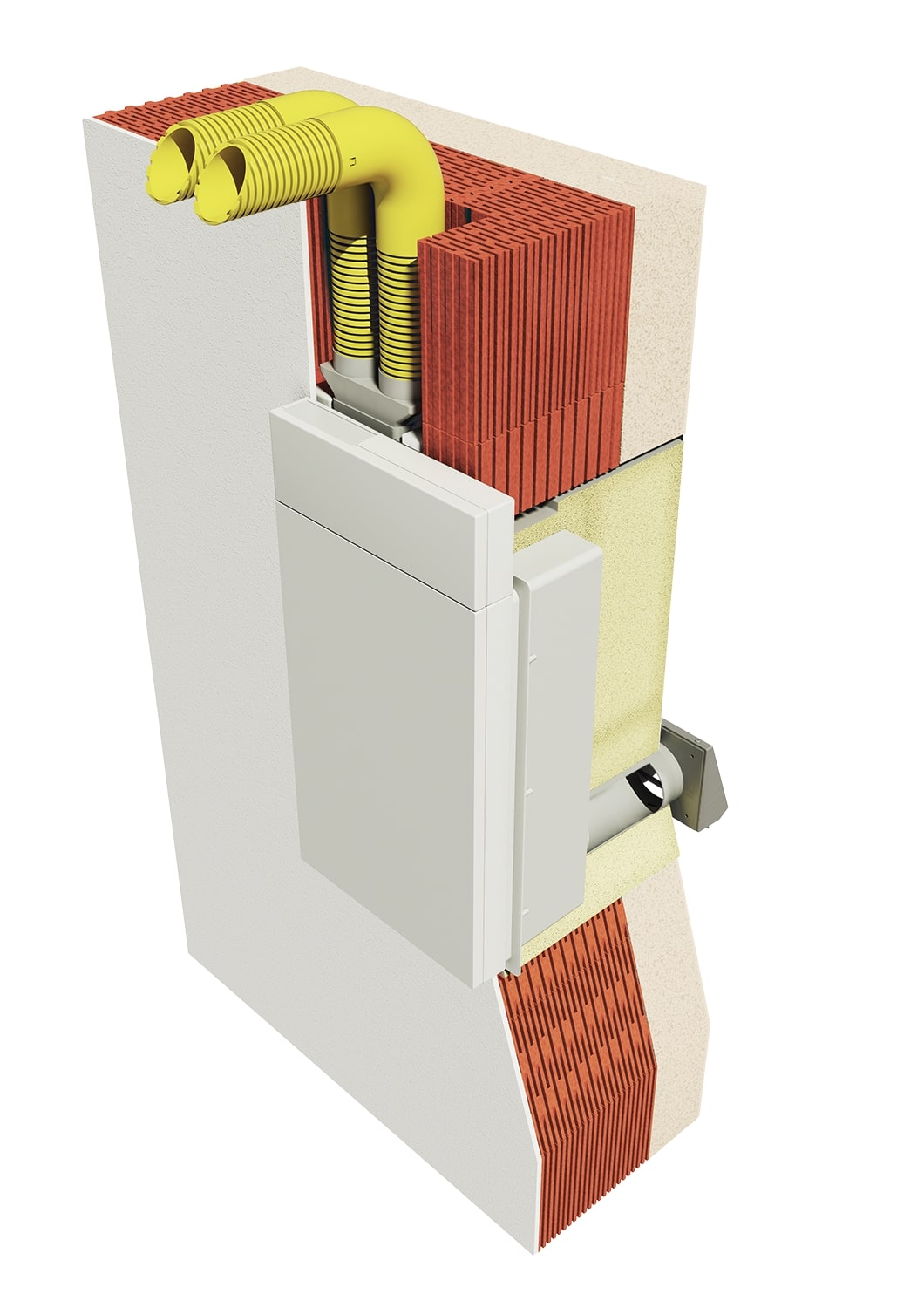

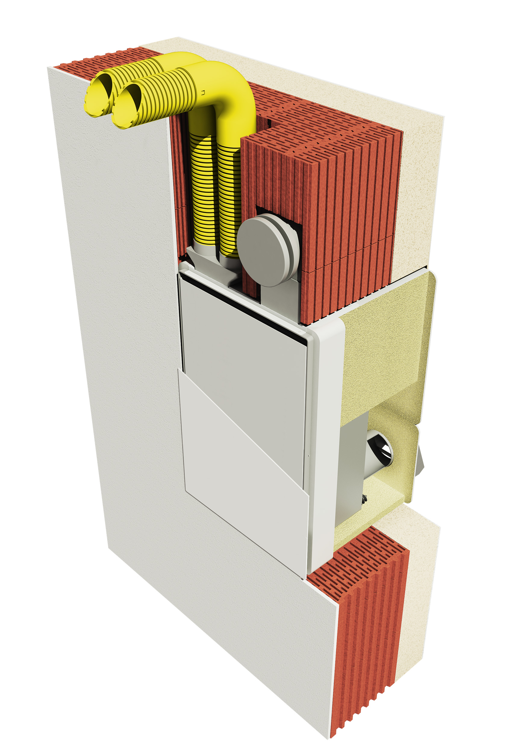

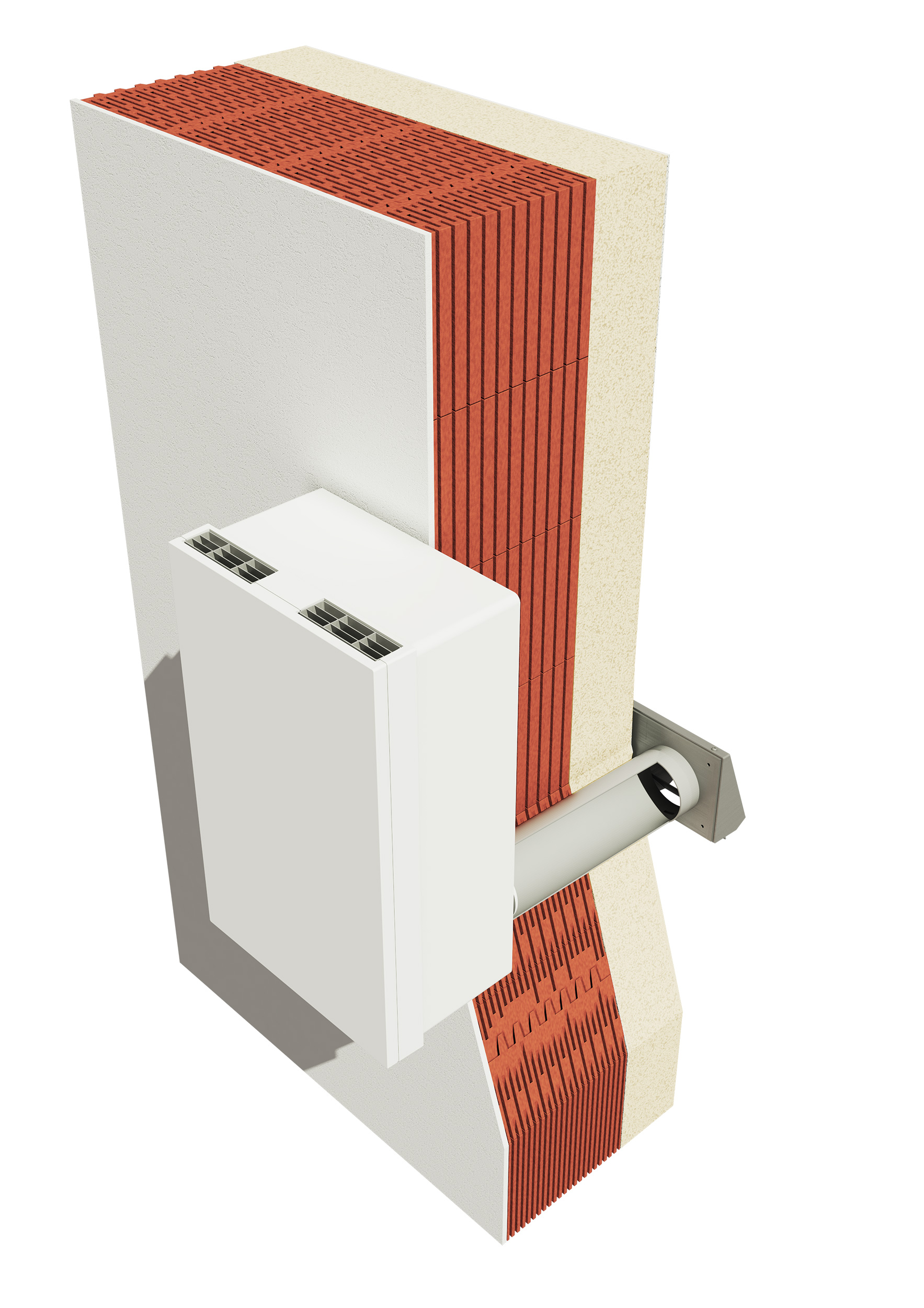

Díky vysoké flexibilitě systému MELTEM je možné jednotky instalovat několika způsoby.
Provedení na omítku
Provedení na omítku

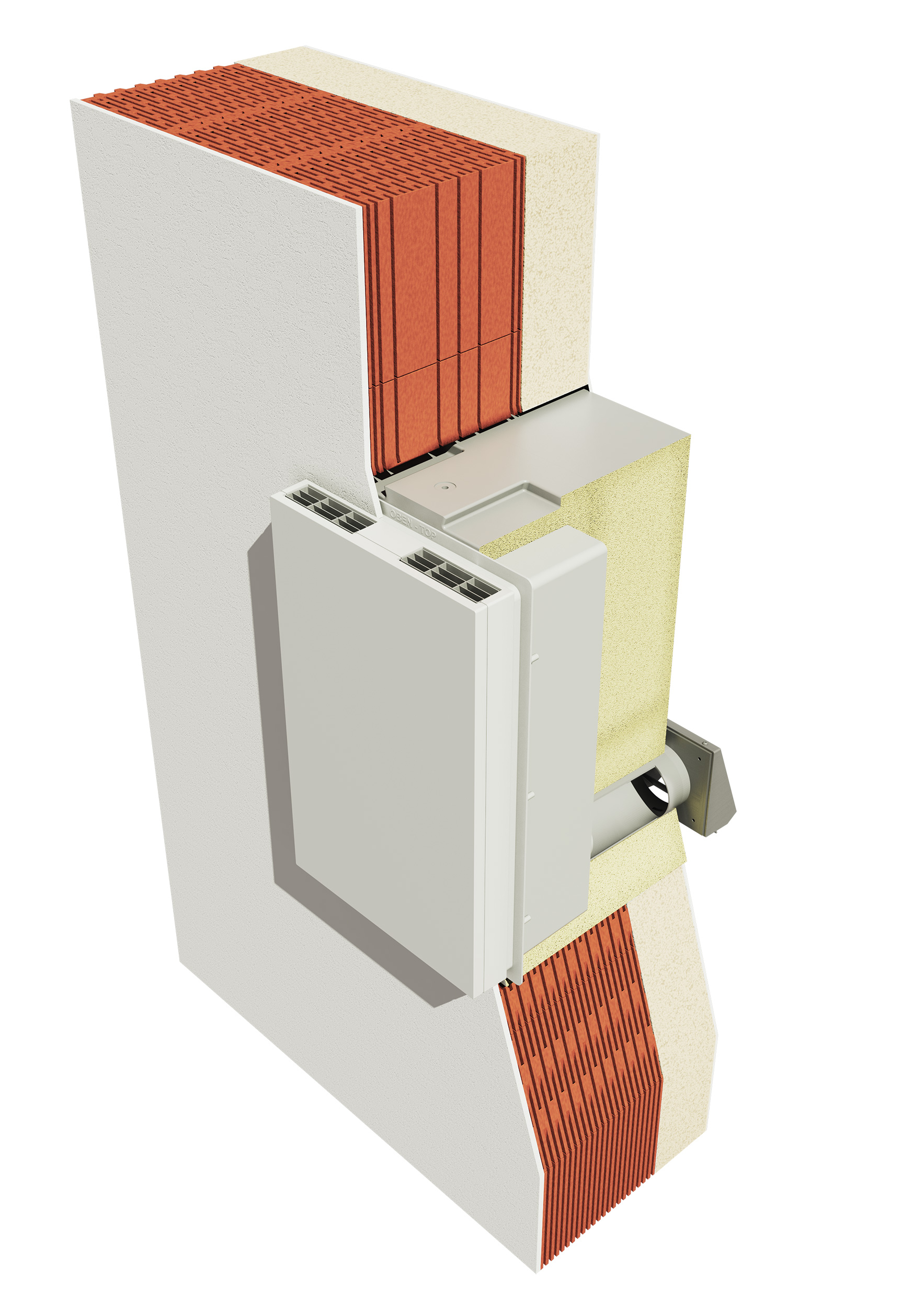

Provedení pod omítku
Provedení pod omítku s napojením další místnosti
Integrovaná montáž do stěny U2

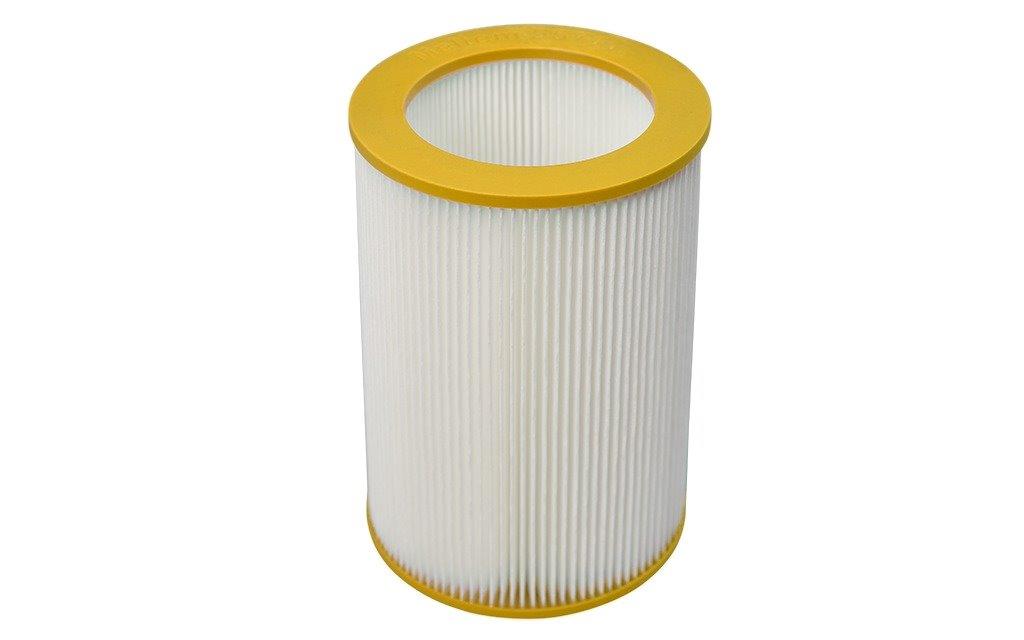

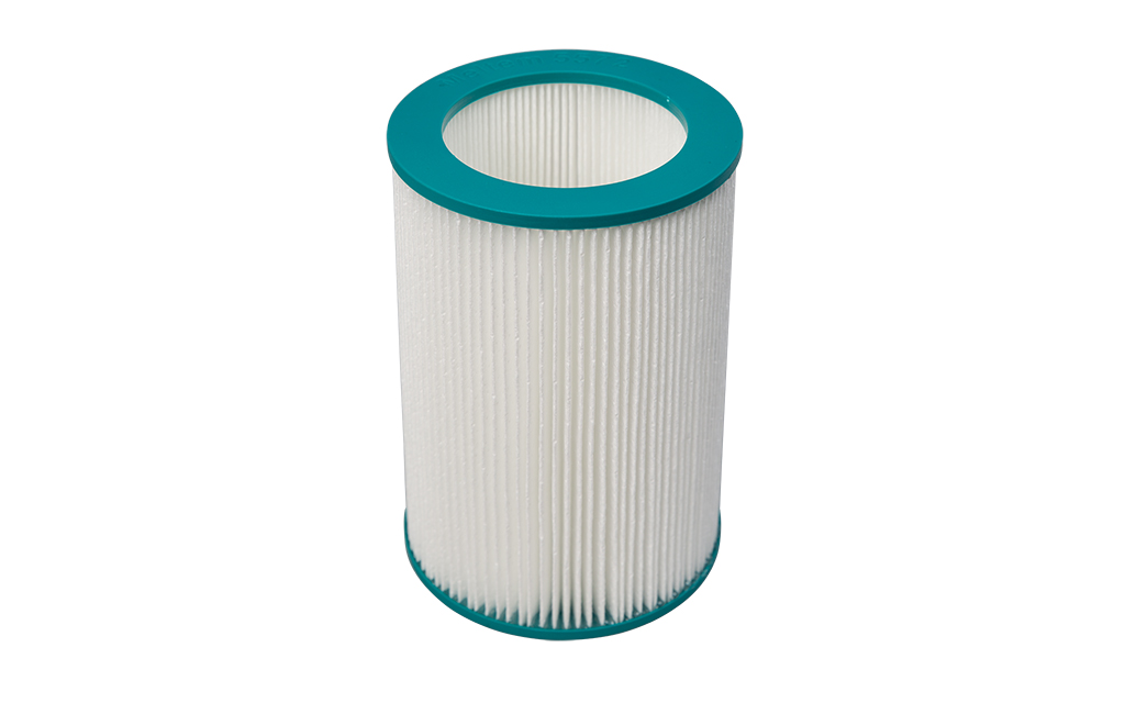

MELTEM klade velký důraz na dokonalou filtraci přiváděného vzduchu a proto jsou jednotky M-WRG-II standardně vybaveny pylovým filtrem F7. Aby výměník zůstal stále čistý a jeho účinnost nebyla snížena, je filtrován i odváděný vzduch prachovým filtrem G4. Volitelně nabízíme na přívod i filtr s aktivním uhlím.
Filtr G4
Filtr G4

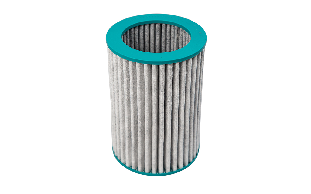

Filtr s aktivním uhlím

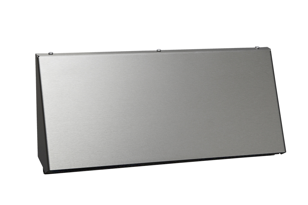

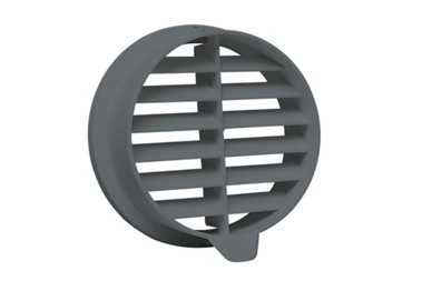

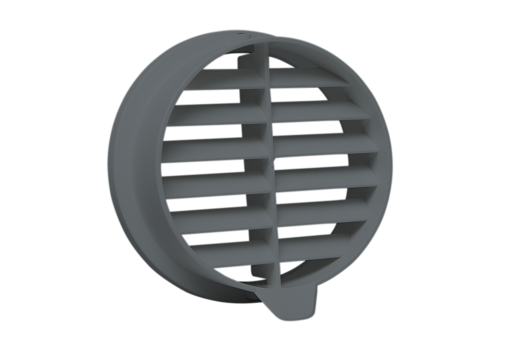

Problematika venkovních krytů si zaslouží též velkou pozornost. Důležitý je detail proudění vzduchu s ohledem na nebezpečí tvorby řas v okolí venkovního krytu. Dalším důležitým prvkem je „okapnička“, zabraňujíci stékání kondenzátu po fasádě. Oba tyto detaily má MELTEM, díky dlouholetým zkušenostem dokonale vyřešené. Venkovní kryty jsou vyrobeny z kvalitní nerezové oceli, v nabídce jsou ale i levnější plastové.
Nerezový kryt pro M-WRG-II
 Plastový kryt pro M-WRG-I i M-WRG-II
