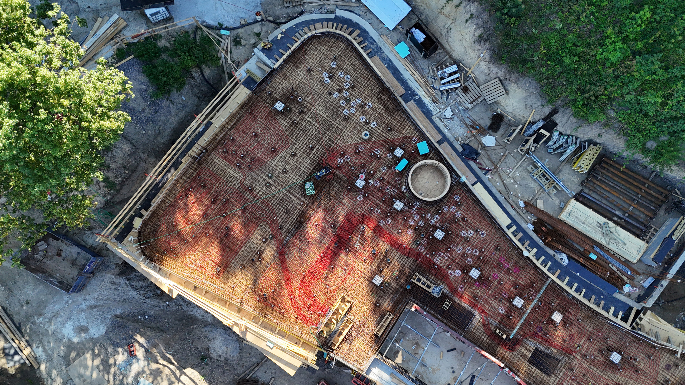

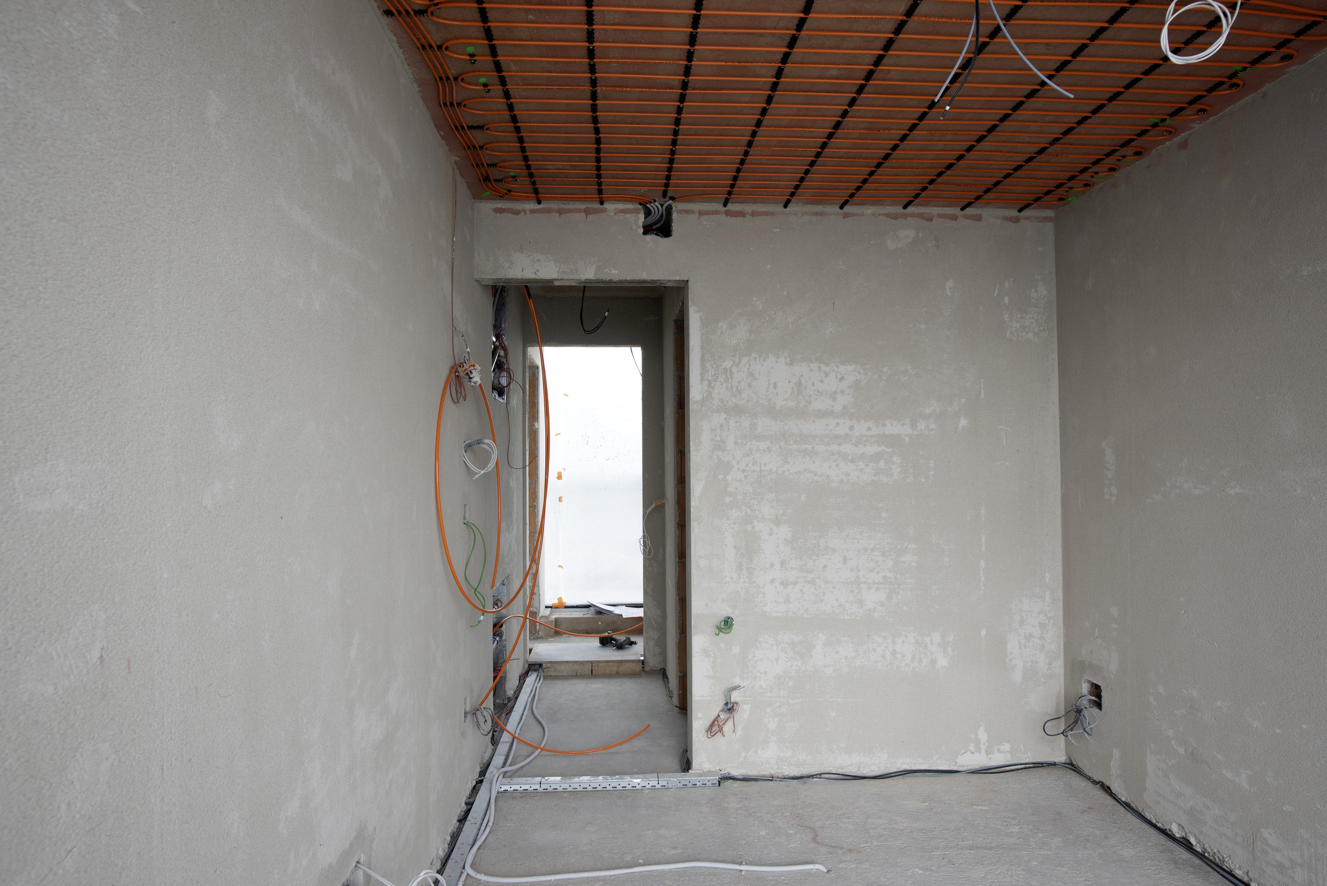

V praxi existuje několik konstrukčních řešení, která se liší způsobem integrace potrubí, tepelnou setrvačností i provozními parametry. Jednou z variant je temperování betonového jádra a konstrukce (BKT – Betonkerntemperierung), při níž je potrubí RAUTHERM integrováno přímo do železobetonového stropu. Potrubím proudí dle potřeby chladicí nebo teplonosná látka. Ta předává teplo nejprve do betonu a ten pak následně do místnosti. Beton tedy plní nosnou funkci a současně se stává aktivním akumulačním prvkem. Díky vysoké měrné tepelné kapacitě a značné hmotnosti dokáže akumulovat energii a stabilizovat vnitřní prostředí. Systém vykazuje vyšší tepelnou setrvačnost a reaguje pomaleji na změny provozu, což však může být výhodou zejména u budov s dlouhodobě stabilním režimem – administrativních objektů, škol, bytových domů nebo rezidenčních staveb s kontinuálním provozem.

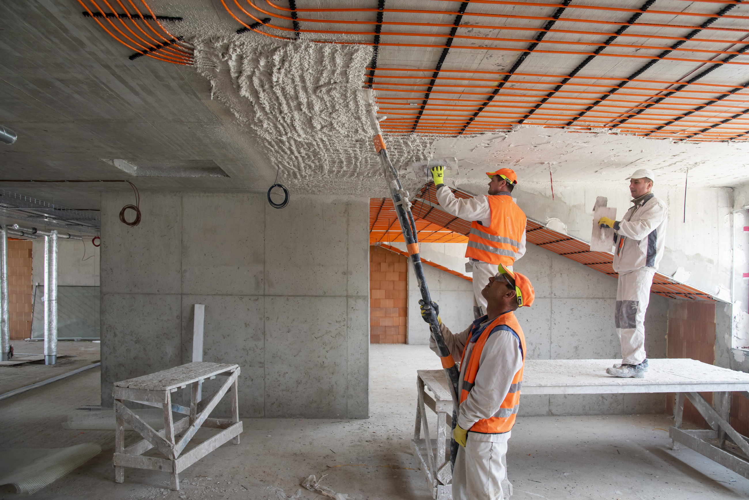

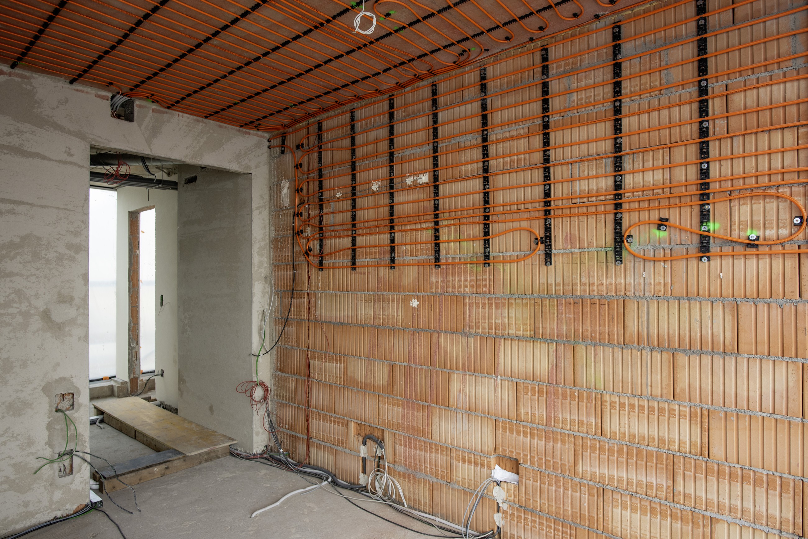

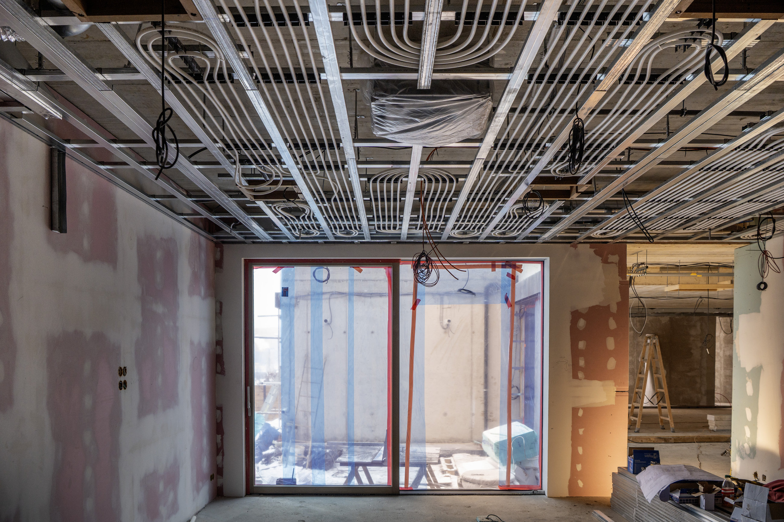

Vedle systémů BKT se uplatňují i řešení s nižší akumulací a rychlejší reakcí. Patří mezi ně suché systémy integrované do sádrokartonových podhledů nebo konstrukce, u které je potrubí kotveno pod nosný strop a překryto vrstvou sádrové omítky. Tyto systémy mají nižší hmotnost, kratší reakční dobu a umožňují pružnější regulaci vnitřního prostředí. Určitou výhodou je rovněž využití při rekonstrukcích nebo tam, kde konstrukce neumožňuje zásah do nosného stropu.

Z pohledu návrhu stropních systémů je vedle konstrukčního řešení zásadní také volba potrubí. To významně ovlivňuje životnost systému, spolehlivost provozu i možnosti montáže. U systémů REHAU se využívá potrubí RAUTHERM, určené pro velkoplošné sálavé vytápění a chlazení. Potrubí je vyráběno ze zesítěného polyetylenu PE-Xa, který se vyznačuje vysokou mechanickou odolností, tvarovou stabilitou a dlouhodobou životností i při opakovaném tepelném namáhání. Materiál současně vykazuje vysokou odolnost vůči vzniku trhlin a napěťovým deformacím, což je důležité zejména u systémů zabudovaných přímo do konstrukce budovy. Z hlediska návrhu jsou podstatné také malé poloměry ohybu a dobrá flexibilita potrubí, které umožňují snadnější pokládku v různých konstrukčních skladbách – od systémů aktivace betonového jádra (BKT), přes podomítkové instalace až po suché systémy integrované do sádrokartonových podhledů. Pro velkoplošné stropní systémy se běžně používají menší dimenze potrubí, které umožňují hustší rozteče a rovnoměrnější rozložení teploty po ploše konstrukce. Volba rozteče potrubí, délky okruhů a hydraulického vyvážení následně ovlivňuje dosažitelný výkon systému i jeho regulační schopnosti.
