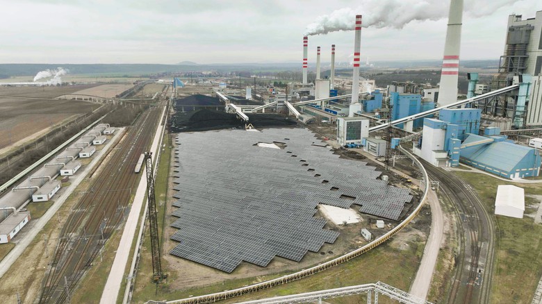

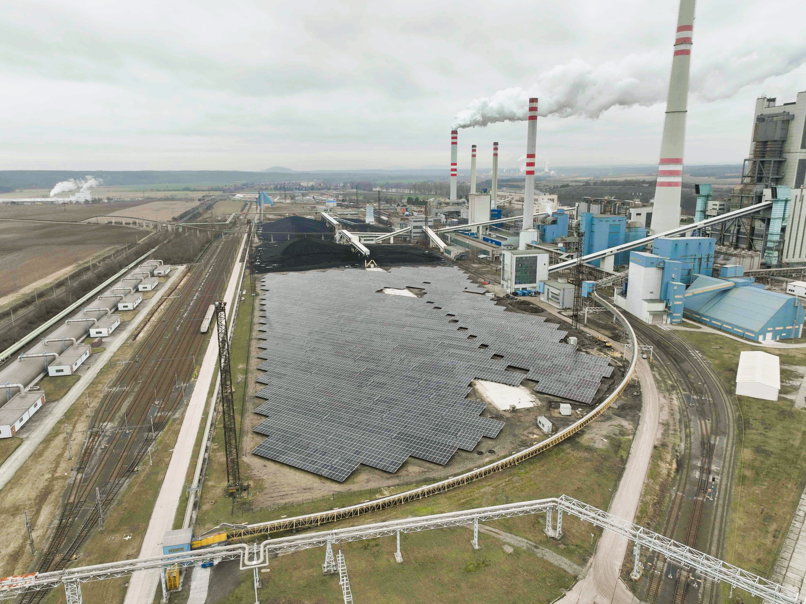

Do roku 2029 nahradí první část uhelné výroby v lokalitě Elektrárny Mělník za nízkoemisní paroplynový zdroj. Zástupci společnosti Energotrans a zhotovitele, sdružení firem Metrostav DIZ a Siemens Energy, slavnostně podepsali smlouvu na výstavbu nového zdroje tepla pro Prahu.
Současné zdroje v lokalitě Mělník – největšího výrobce tepla v Česku – projdou do roku 2030 významnou změnou. Ta s sebou nese odstavení starých zařízení, které nahradí nové, moderní zdroje šetrné k životnímu prostředí. Mělník tak do roku 2030 zcela skončí s výrobou elektřiny a tepla z uhlí.
„Elektrárna Mělník je významný bod na energetické mapě České republiky. Zajišťuje jak výrobu elektřiny, tak dodávku tepla. Po kompletní transformaci budou jako náhrada uhlí sloužit paroplynové zdroje a zařízení na energetické využití odpadů, to vše doplněné o výkon v plynové kotelně a elektrokotlích. Mezi nové technologie v této lokalitě patří ale i fotovoltaická elektrárna a v přípravě jsou i projekty na akumulaci energie. Unikátní infrastrukturu uhelných lokalit chceme obecně využít pro postupný přechod k nízkoemisním a bezemisním zdrojům,“ říká Jan Kalina, člen představenstva a ředitel divize obnovitelná a klasická energetika.
Přípravy na výstavbu prvního paroplynového zdroje už začaly demolicí stávajících objektů a přípravou staveniště. Uvedení do provozu je v plánu v roce 2029. Nový zdroj o elektrickém výkonu 266 MWe a tepelném výkonu 183 MWt vyrobí dle předpokladů bezmála 730 GWh elektřiny za rok a dodá teplo na úrovni až 2 PJ za rok. Na celkové dodávce tepla z lokality Mělník se tak bude podílet cca 30 %. Součástí záměru, jehož dodavatelem je sdružení společností Metrostav DIZ a Siemens Energy, je i smlouva na servis a údržbu plynových turbín.
„Realizací tohoto projektu budou zajištěny dodávky tepla, kterými zásobujeme asi polovinu Prahy, respektive téměř celý pravý břeh Vltavy, dále samotný Mělník a Neratovice. Celkem jde o zhruba 230 tisíc domácností, ale i školy, úřady nebo nemocnice. Naším cílem je garantovat spolehlivé dodávky tepla na další desítky let,“ dodává Miroslav Krpec, předseda představenstva společnosti Energotrans ze Skupiny ČEZ.
Tento projekt je spolufinancován ze systému EU pro obchodování s emisemi prostřednictvím Modernizačního fondu. Na jeho realizaci obdržela společnost Energotrans investiční podporu ve výši 7,26 miliard korun, která tvoří více než 50 % z celkových výdajů, i provozní podporu ve formě aukčního bonusu na elektřinu po dobu 15 let od zprovoznění zdroje.
Celkové investice v lokalitě Mělník dosáhnou více než 50 miliard korun. Postupně budou postaveny a zprovozněny až tři paroplynové zdroje o celkovém elektrickém výkonu téměř 1200 MWe. Veškeré nové paroplynové zdroje budou připraveny i na budoucí využití vodíku. Na přelomu let 2027/2028 předpokládá ČEZ uvedení do zkušebního provozu zařízení na energetické využití odpadů (ZEVO). První stavební práce by měly vypuknout již letos v létě. Půjde zejména o zřízení zařízení staveniště pro potřeby zhotovitele a demolice stávajících objektů, které uvolní místo nové stavbě. V loňském roce byla do provozu uvedena fotovoltaická elektrárna o instalovaném výkonu 7,3 MWp umístěná na bývalé skládce uhlí. Mezi další doplňkové technologie, s jejichž přípravou se v rámci transformace lokality počítá, patří například plynová kotelna, elektrokotle, akumulace tepla či bateriový systém na ukládání elektřiny.
