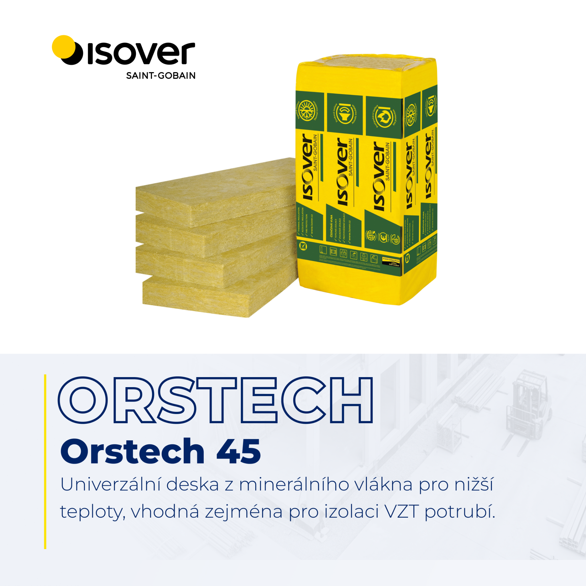

ORSTECH 45 – univerzální deska z minerálního vlákna pro nižší teploty, vhodná zejména pro izolaci VZT potrubí.

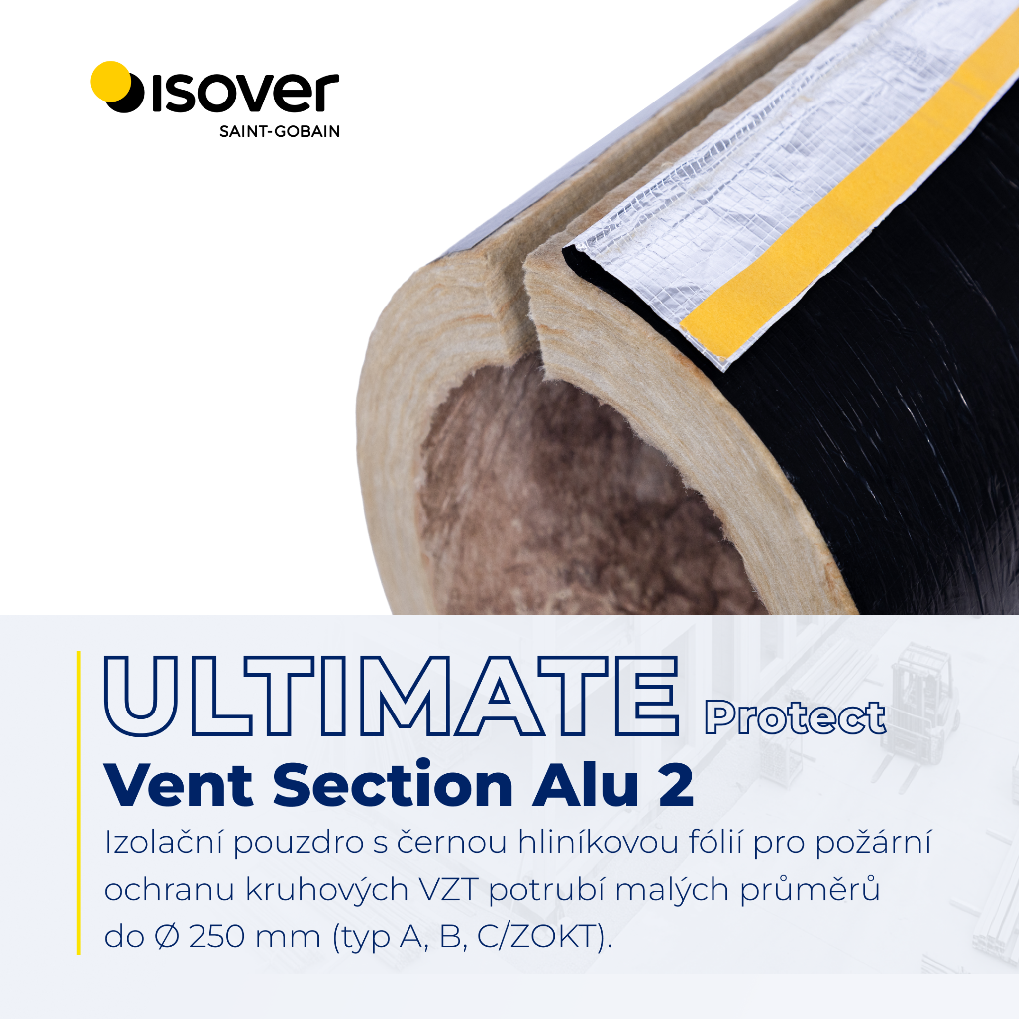

  • Pro kruhové potrubí do průměru 250 mm → U Protect Vent Section Alu2
    Potrubní pouzdra; podle skladby EI 30–90.

ULTIMATE Vent Section Alu2 – izolační pouzdra pro kruhové VZT potrubí do průměru 250 mm.

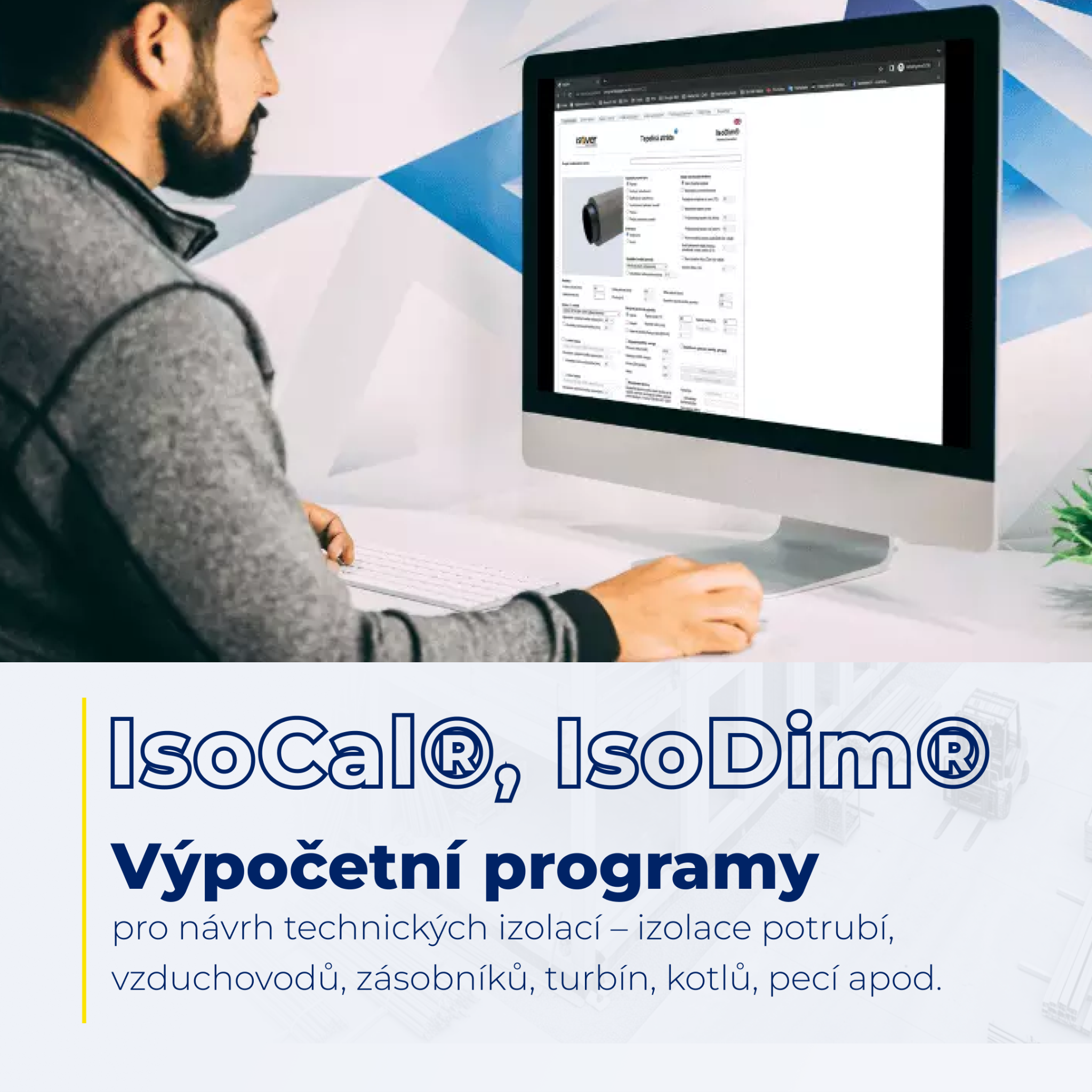

Výběrem produktu návrh technické izolace nekončí. Potřebujete určit vhodnou tloušťku, tepelnou ztrátu, povrchovou teplotu nebo posoudit riziko kondenzace? Právě k tomu ISOVER nabízí IsoCal® a IsoDim® – výpočetní nástroje pro návrh technických izolací potrubí, vzduchovodů, zásobníků, turbín, kotlů, pecí a dalších zařízení.
IsoDim®: Online návrh s možností ukládání projektů
Online IsoDim® umožňuje přihlášení a ukládání rozpracovaných i hotových projektů. Uživatel si může vytvořit také nový izolační materiál, který není součástí nabídky. IsoDim® je dostupný online a můžete s ním začít pracovat přímo ve webovém prohlížeči.
IsoCal®: 8 výpočtových modulů pro technické izolace
IsoCal® obsahuje databázi technických izolací ISOVER, povrchových úprav, doplňkového vybavení a různých typů tekutin. Lze jej použít i pro obecné výpočty s jinými izolačními materiály a vytvořit vlastní databázi výrobků. IsoCal® si po vyplnění registračního formuláře stáhněte do počítače, aktivujte program a využijte jeho výpočetní moduly při návrhu technických izolací pro konkrétní provozní podmínky.
IsoCal® / IsoDim®
IsoCal® / IsoDim® – výpočetní programy pro návrh technických izolací.
  1. Výpočet tepelných ztrát – Potrubí, kruhové a obdélníkové vzduchovody a plochy; výpočet z dané tloušťky, maximální povrchové teploty nebo nejvyšší dovolené tepelné ztráty.
  2. Teplotní změny v potrubí – Výpočet teplotních změn na trase tvořené 1 až 20 úseky.
  3. Izolace proti vnější kondenzaci – Výpočet požadované tloušťky izolace potrubí nebo plochy pro prevenci kondenzace na vnějším povrchu.
  4. Izolace proti vnitřní kondenzaci – Výpočet požadované tloušťky izolace proti kondenzaci uvnitř potrubí nebo konstrukce.
  5. Protimrazová ochrana – Výpočet doby do zamrznutí vodovodu bez odběru a požadovaného výkonu topné spirály.
  6. Útlum hluku – Výpočet útlumu hluku ve vzduchovodech při použití zvukově pohltivé izolace.
  7. Ekonomika izolace – Výpočet ekonomické tloušťky izolace a porovnání ekonomiky více typů izolací.
  8. Teplota v nádrži – Výpočet teplotních změn média akumulovaného v nádrži.
Proč je to užitečné
Stejný typ izolace nemusí znamenat stejnou tloušťku pro každou zakázku. IsoDim® umožňuje potřebné parametry rychle propočítat online, zatímco IsoCal® nabízí širší sadu výpočetních modulů pro detailnější návrh. V obou případech můžete návrh opřít o konkrétní provozní podmínky a požadovanou funkci izolace.
