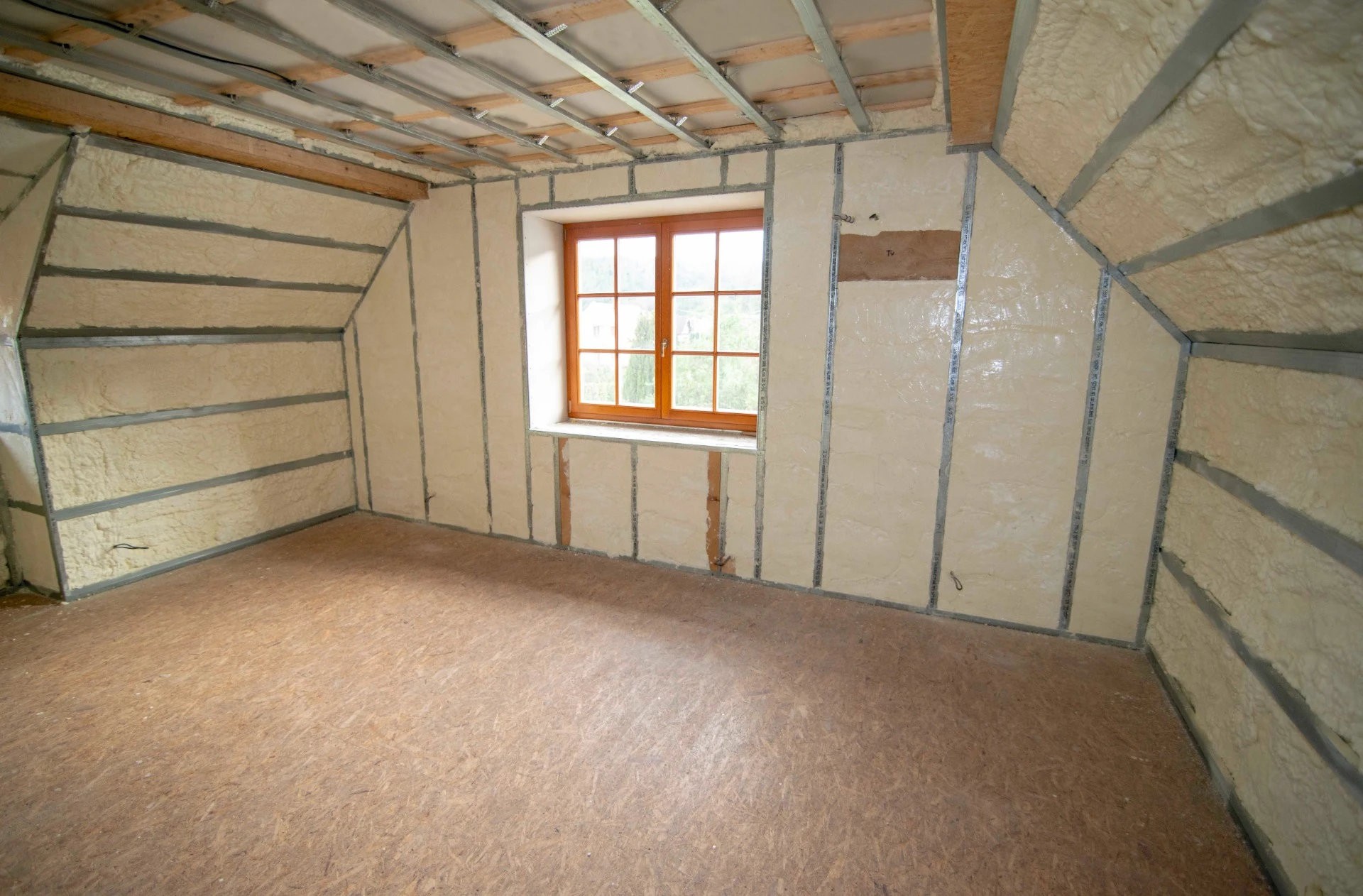

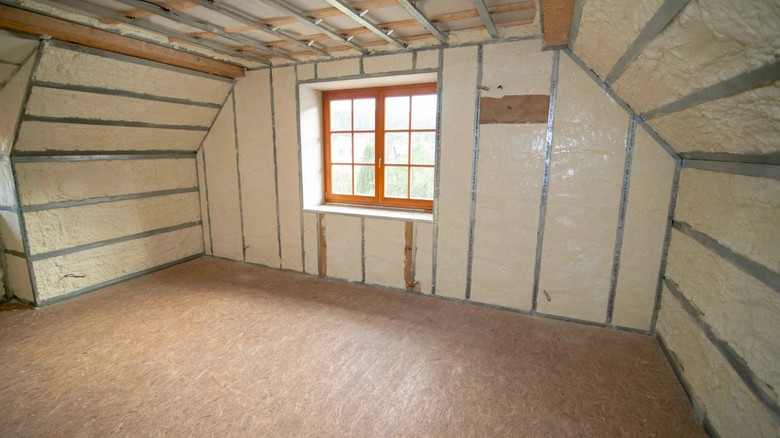

Foto: ewhizolace.cz
Foto: ewhizolace.cz

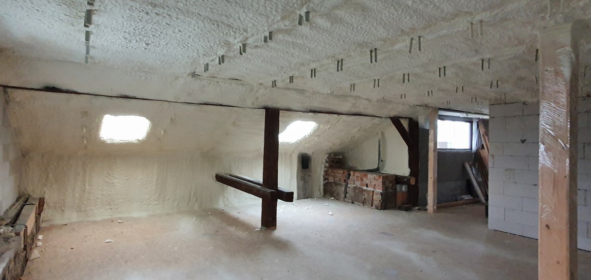

Foto: izopena.cz
Foto: izopena.cz
