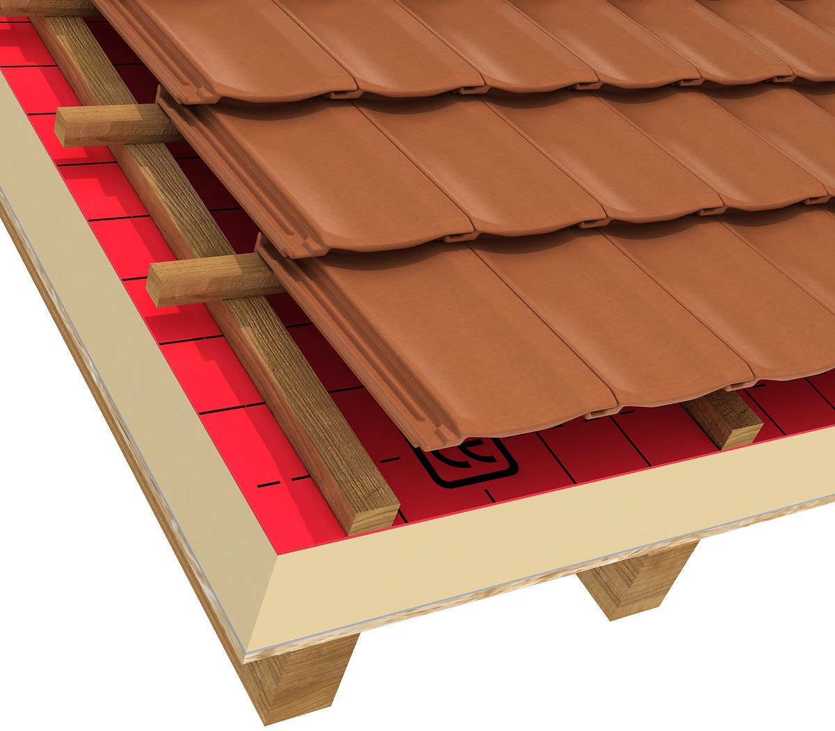

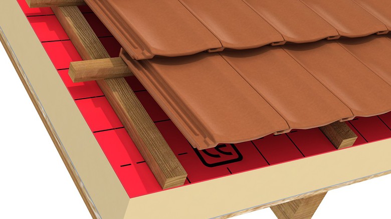

Proč je ideálním řešením pro zateplení pasivního domu nadkrokevní izolace Tondach iRoof?
Při výstavbě pasivního nebo energeticky soběstačného domu je klíčové minimalizovat tepelné ztráty. Jedním z nejúčinnějších řešení je nadkrokevní izolace, která eliminuje tepelné mosty a zajišťuje rovnoměrnou vrstvu tepelné izolace bez přerušení. Tondach iRoof TOP patří mezi špičková nadkrokevní izolační řešení a je ideální volbou pro takové domy.
Hlavní výhody nadkrokevní izolace Tondach iRoof TOP
  1. Eliminace tepelných mostů
    • Tradiční mezikrokevní izolace má slabinu – nerovnoměrný tepelný odpor konstrukce.
    • Nadkrokevní izolace Tondach iRoof TOP vytváří souvislou vrstvu izolace, která tuto slabinu odstraňuje.

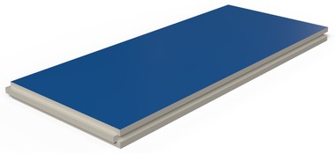

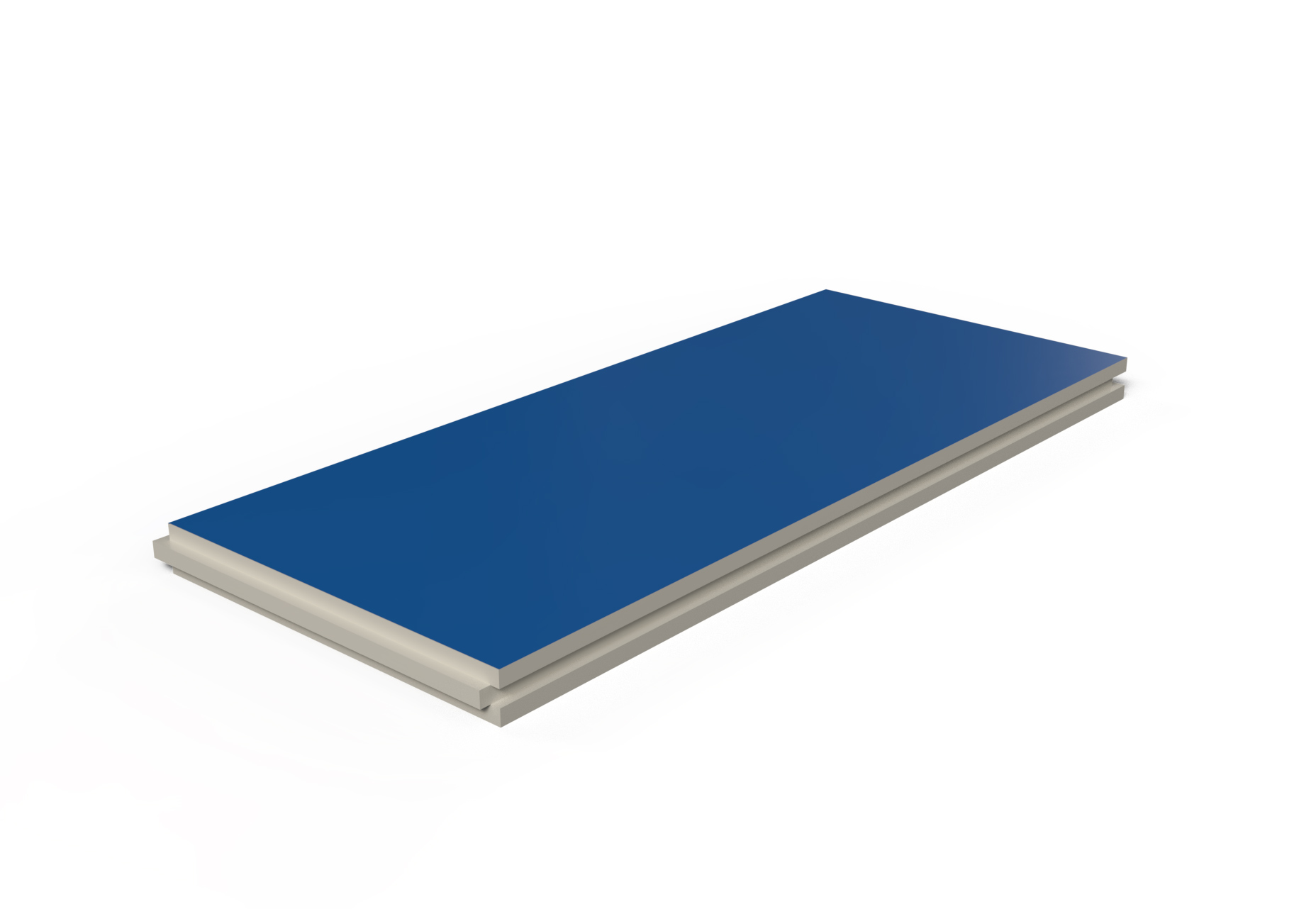

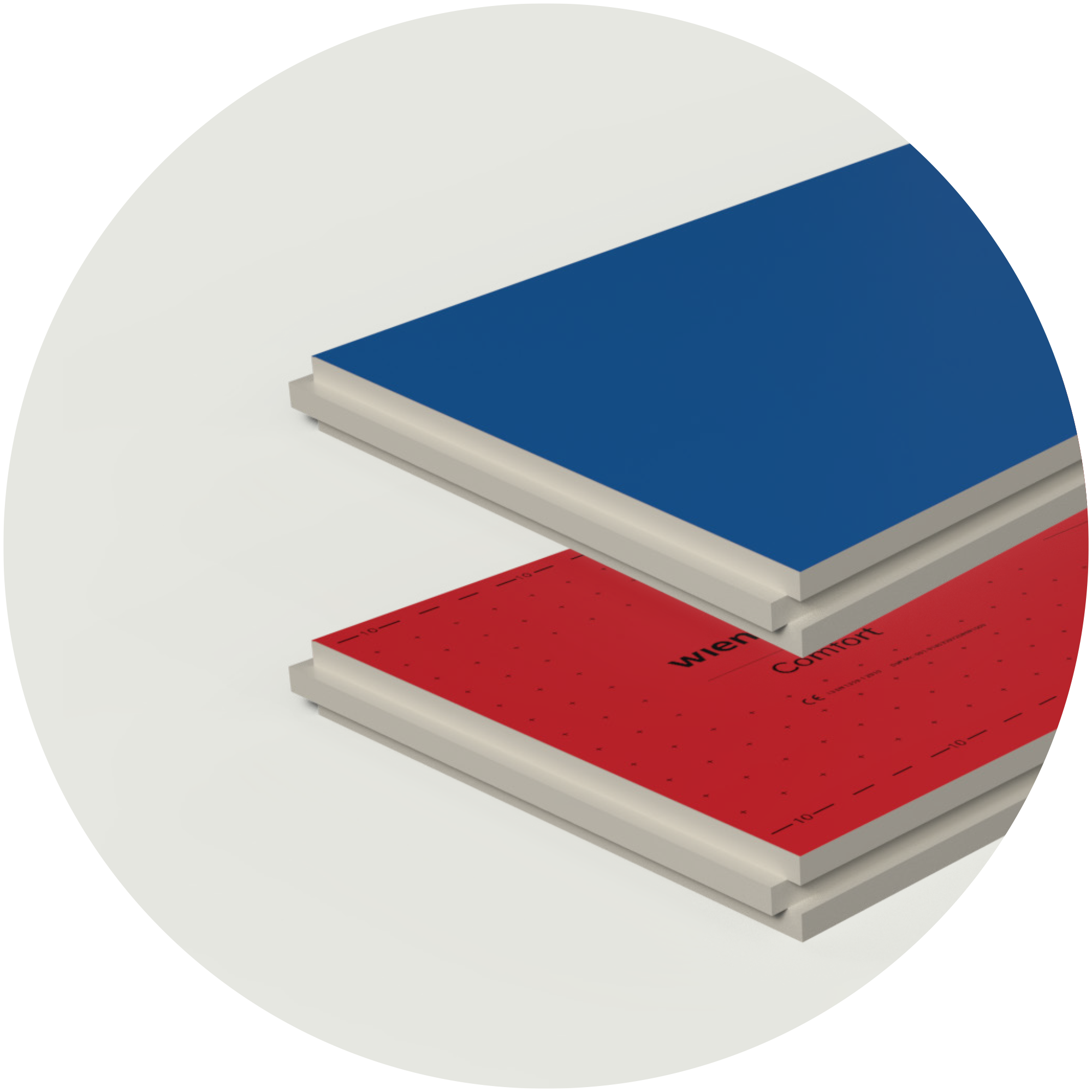

  2. Výborné izolační vlastnosti
    • Systém iRoof TOP využívá vysoce účinné a tvarově stálé polyisokyanurátové (PIR) desky Thermo Classic nebo Comfort, které mají výbornou hodnotu součinitele tepelné vodivosti λ, tato hodnota se u desek iRoof Thermo pohybuje na hodnotě 0,025–0,026 [W.m−1.K−1] dle tloušťky
    • Oproti běžným tepelně izolačním materiálům jako je MW, která dosahuje přibližně hodnoty součinitele tepelné vodivosti (podle konkrétního typu a výrobce) λ=0,038 [W.−1.K−1], je potřeba znatelně nižší tloušťka tepelné izolace.
    • Samostatně již při tloušťce 200 mm splňuje doporučenou hodnotu součinitele prostupu tepla konstrukce pro pasivní domy rovnou U ≤ 0,12 W/m²K.
  3. Maximální využití vnitřního prostoru
    • Klasická mezikrokevní izolace v drtivé většině případů je nedostačující, jelikož vytváří liniové tepelné mosty krokvemi a je potřeba doplnit další tepelnou izolací pod krokvemi, a to zmenšuje výšku interiéru podkroví.
    • Použití PIR izolace Tondach Thermo nad krokvemi uvolňuje využít celý interiér – je ideální pro podkrovní bydlení, kde každý centimetr prostoru hraje roli.

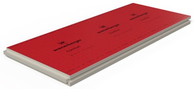

  4. Rychlá a snadná montáž
    • PIR deska Tondach Thermo Comfort s integrovanou střešní fólií a lepícími páskami pro dokonalé slepení spojů výrazně urychluje montáž a tím minimalizuje čas a náklady na instalaci.
