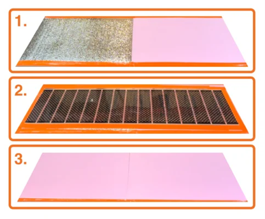

Jak probíhal test tepelněizolačních podložek
Abychom objektivně vyhodnotili efektivnost obou podložek, udělali jsme funkční test. Na obě podložky jsme položili stejnou topnou fólii o výkonu 140 W/m2. Cílem bylo porovnat schopnost podložek izolovat teplo a omezit tepelné ztráty směrem dolů. Fólii jsme zapojili do elektrického obvodu, abychom dosáhli rovnoměrného přehřátí testovaných vzorků.

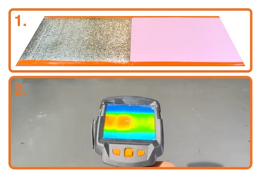

Během testování jsme celou skladbu překryli vrstvou styroduru, abychom co nejkratší dobu dosáhli vizuálního srovnání úniků tepla do podkladu. Experiment trval 30 minut, poté jsme odstranili všechny vrstvy a termokamerou jsme analyzovali teplotu podkladu pod podložkami.
Výsledek měření byl jednoznačný. Termokamera dokázala, že reflexní podložka s hliníkovou vrstvou výrazně nezabránila úniku tepla do podkladu. Hliníková vrstva, která měla odrážet teplo směrem vzhůru, nedokázala předpokládanou funkčnost. Ale její řídká izolační vrstva umožnila snadný únik tepla do spodních vrstev. To znamená, že značný objem energie byl zbytečně ztracen.
Podlahová izolace Trivolt XPS Top 70 dosáhla mnohem lepšího výsledku. Díky vysoké hustotě dokázala účinněji izolovat teplo a eliminovat přestup tepla do podkladu. Na konci testu byla výrazně teplejší horní strana, což dosvědčuje, že větší část energie byla použita k vytápění místnosti, a nikoli zahřívání podkladu pod topnou fólií.
