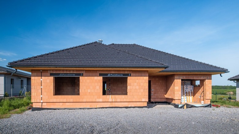

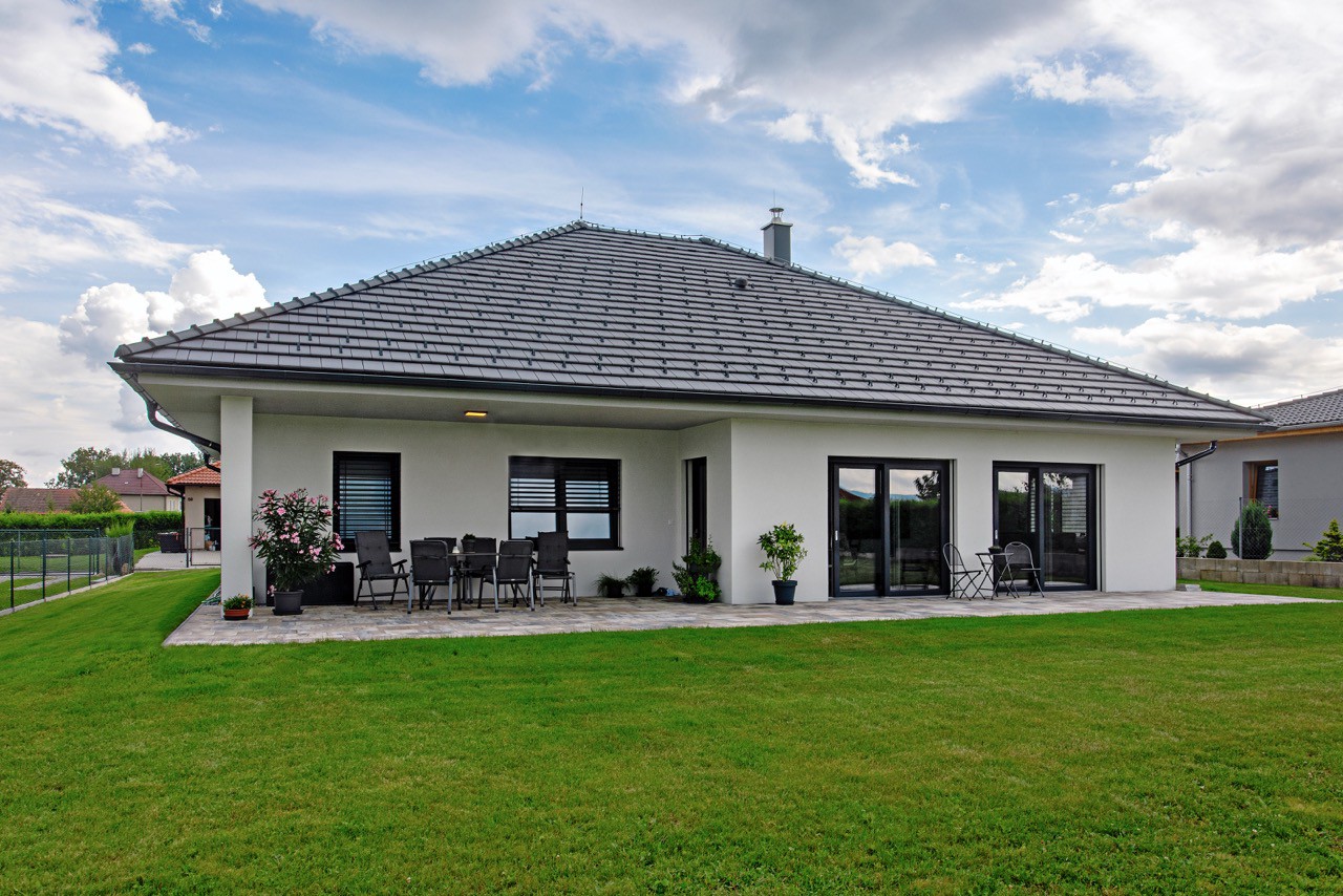

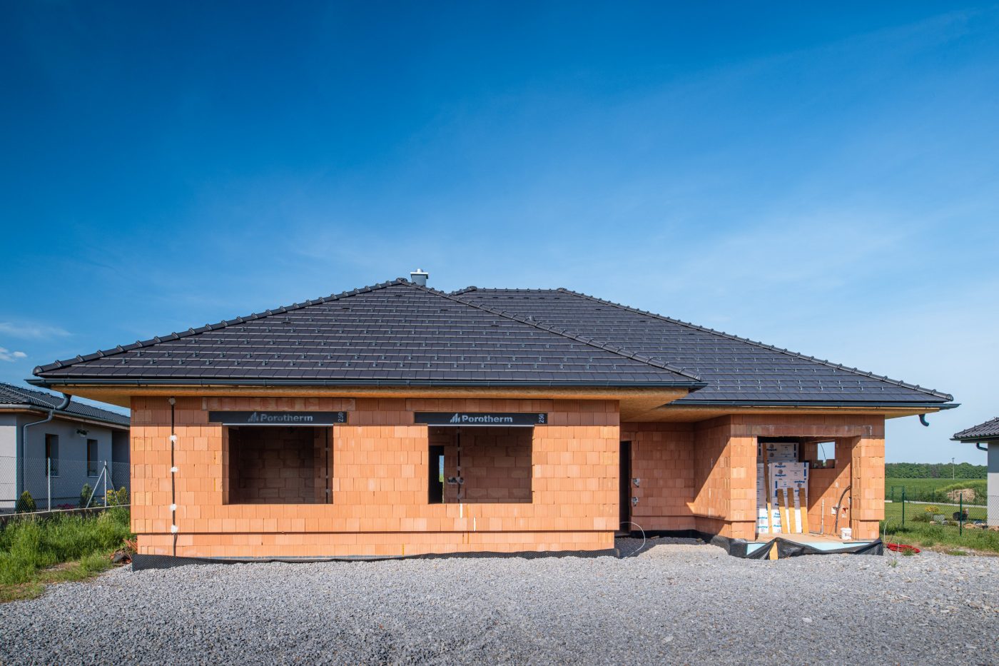

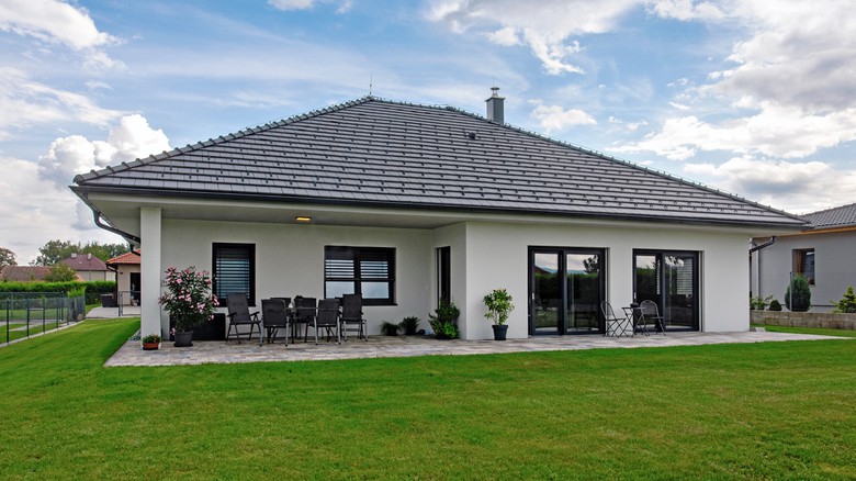

Praktické zkušenosti dokazují, že při dodržení správného návrhu lze pálenou krytinu bez problémů využít i na stavbách s menším sklonem. Typickým příkladem jsou moderní bungalovy, kde se uplatňují plošší střechy s čistými liniemi. Ze sortimentu Tondachu jsou pro tyto případy vhodné například modely Sensaton 11, Renoton 11, Renoton 14 nebo Contiton 12.
