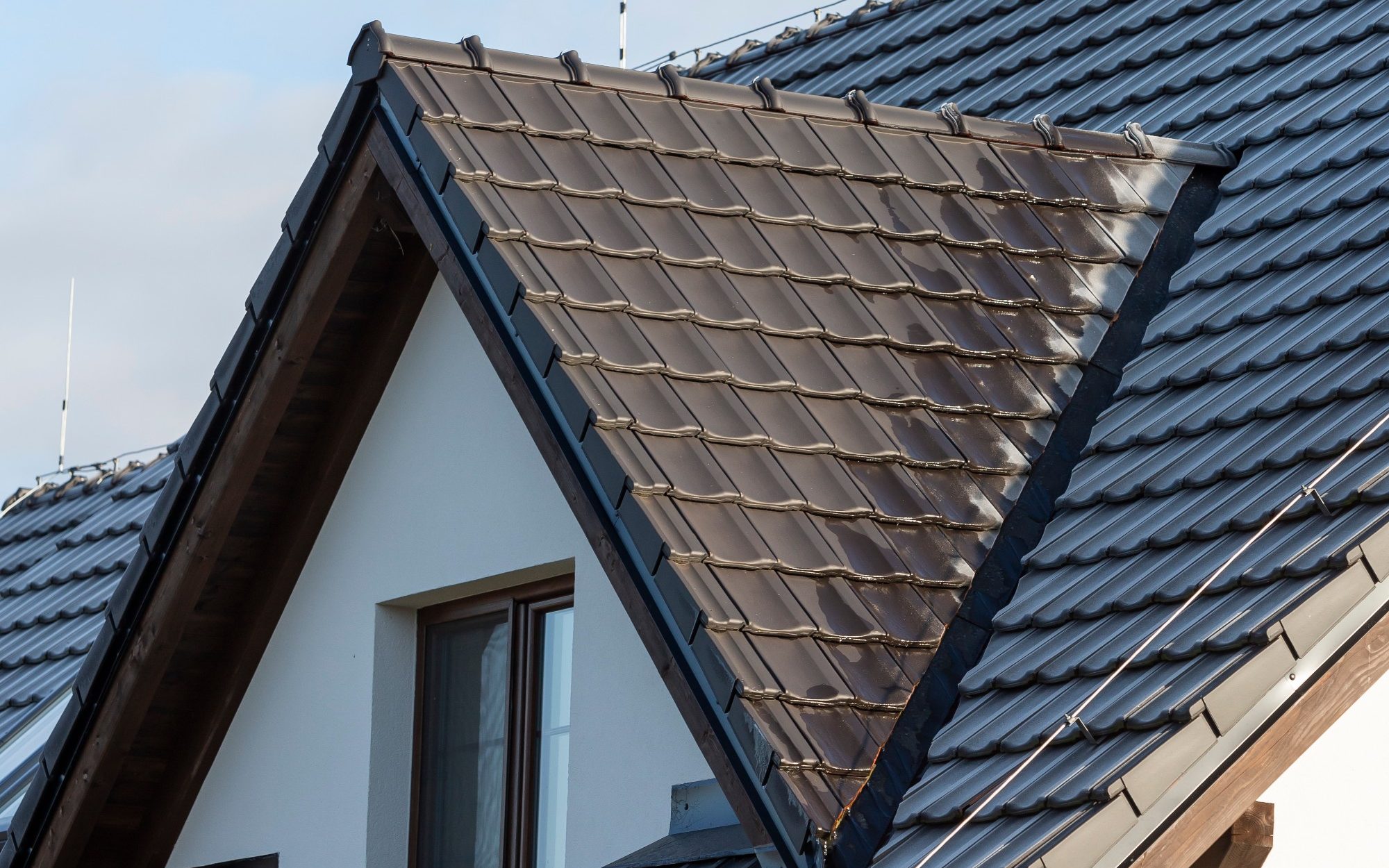

Co po zimě zkontrolovat jako první
Základní kontrolu střechy zvládne majitel domu už od země a z podkroví. Zaměřit by se měl především na stav střešní krytiny a na místa, která bývají nejvíce namáhaná větrem, sněhem a ledem. Typicky jde o prasklé, posunuté nebo uvolněné tašky, poškozené části hřebene a nároží, nebo narušené oplechování v okolí komína, střešních oken či dalších prostupů.

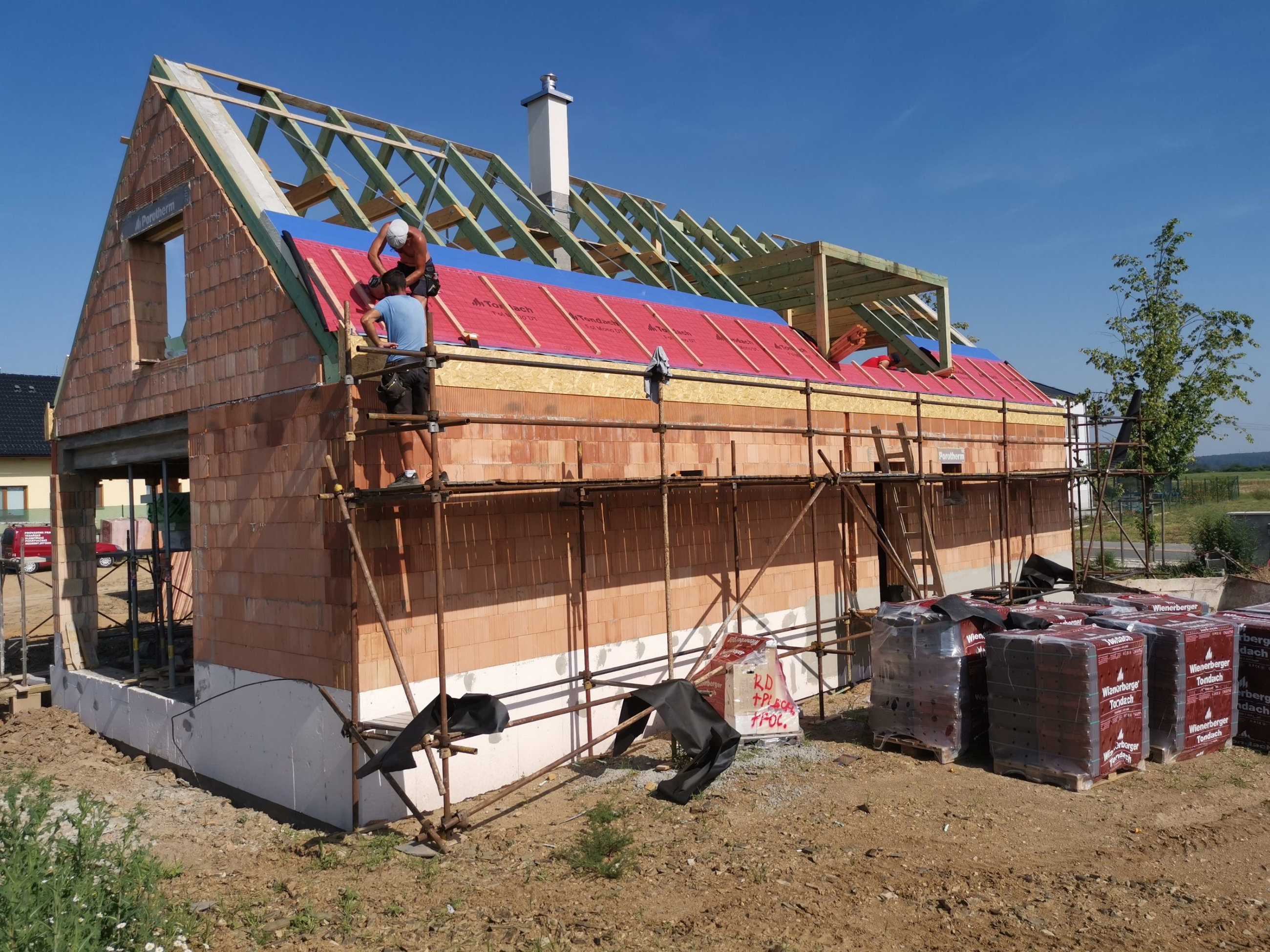

Komplexní systém je jistota
Pořádná rekonstrukce střechy není jen o výměně krytiny. Důležité je posoudit stav krovu, doplňkových hydroizolačních vrstev, odvětrání i tepelně-izolační skladby. Právě v těchto vrstvách a detailech se často rozhoduje o tom, zda bude střecha dlouhodobě funkční a bezproblémová.
„Investice do komplexního systému od jednoho výrobce znamená jistotu kompatibility všech prvků. Pálené tašky, nekeramické doplňky i izolační řešení musí fungovat jako jeden celek,“ dodává Pavel Kaderka.
Produktový tip: Nadkrokevní systém Tondach iRoof TOP
Jedním z vhodných řešení při celkové rekonstrukci střechy je nadkrokevní systém Tondach iRoof TOP. Tento systém využívá PIR desky umístěné nad krokvemi a umožňuje vytvořit souvislou izolační vrstvu bez přerušení. Výhodou je, že izolace není přerušena konstrukcí krovu a nevznikají tak typické tepelné mosty.
Systém iRoof TOP pomáhá zlepšit tepelný komfort domu v zimě i v létě, snižuje tepelné ztráty a zároveň chrání konstrukci střechy z vnější strany. V praxi to znamená také to, že lze zachovat více prostoru v podkroví a v některých případech i přiznat dřevěné prvky krovu v interiéru.
