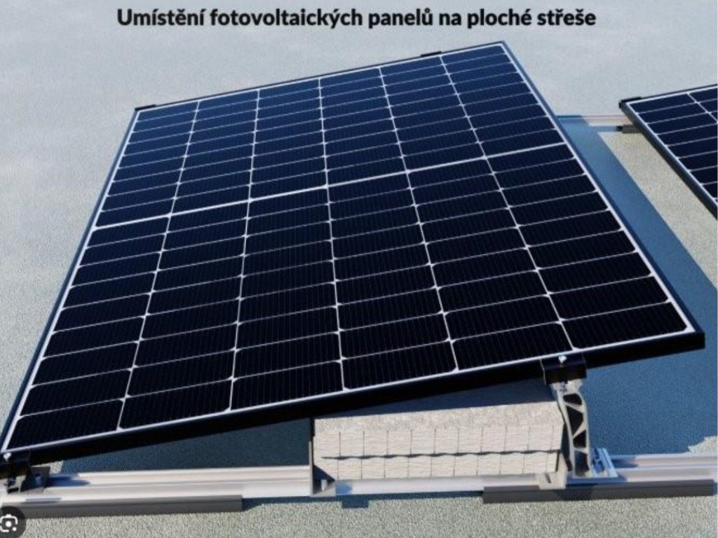

FVE patří jen na odolný střešní plášť
Ploché střechy poskytují fotovoltaice ideální podmínky – dostatečný prostor, snadnou montáž i údržbu nebo optimální orientaci solárních článků. Aby ale střecha pod tíhou FVE (nebo při samotné instalaci) netrpěla, je třeba mít střešní skladbu odborně navrženou, což ovšem nebývá standardem.
Povrch ploché střechy tvoří nejčastěji tenká povlaková hydroizolace (1,5–2 mm) uložená přímo na vrstvě tepelného izolantu. Často se zde přitom používají materiály, které nezvládají trvalé přenášení vysokého bodového zatížení od zakládacích patek FVE konstrukcí a dochází tak k postupnému zatlačování patek do střešního pláště.
Kombinace vlastní tíhy FVE, balastního zatížení a sněhové pokrývky vytváří v místě patek vysoké lokální napětí, které vede k deformacím izolace a poruchám hydroizolační vrstvy.

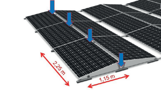

Jak fotovoltaika zatěžuje plochou střechu
Uvažujme typickou střešní FVE konstrukci s panelem o ploše 2,58 m2 (2,25 × 1,15 m) nejpoužívanějšího systému K2. Na střechu se prostřednictvím konstrukce přenášejí tyto složky zatížení:
  • Vlastní tíha konstrukce: cca 30 kg/m2
  • Balastní zatížení proti vztlaku větru: cca 50 kg/m2 (dle ČSN EN 1991-1-4)
  • Zatížení sněhem: cca 100 kg/m2 pro II. sněhovou oblast (dle ČSN EN 1991-1-3)
Celkové plošné zatížení tedy činí přibližně 180 kg/m2. Při zatěžovací ploše na střední patku, což odpovídá ploše jednoho panelu je to zhruba 464 kg přenášeným na jednu střední patku.
Zakládací patky mívají půdorys pouze několik desítek cm2 (např. 380 × 75 mm = 0,0285 m2). Lokální zatížení pod patkou tak dosahuje hodnot, které mohou izolaci výrazně deformovat. Projektant proto musí navrhnout skladbu tak, aby napětí pod patkou nepřekročilo 30 % deklarované pevnosti izolace v tlaku CS(10) při 10% lineární deformaci.
