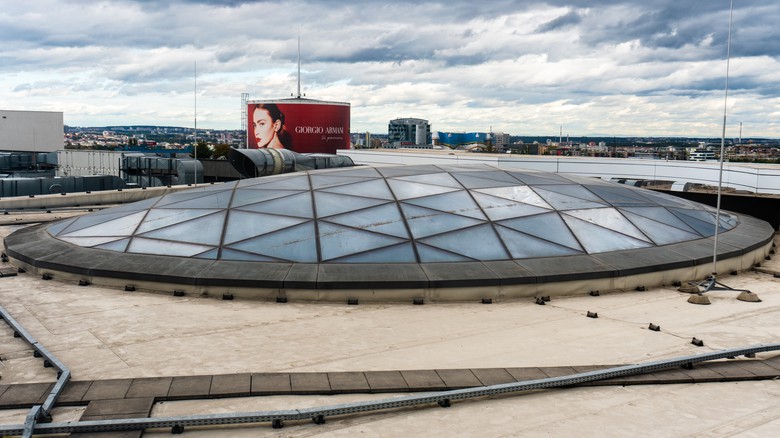

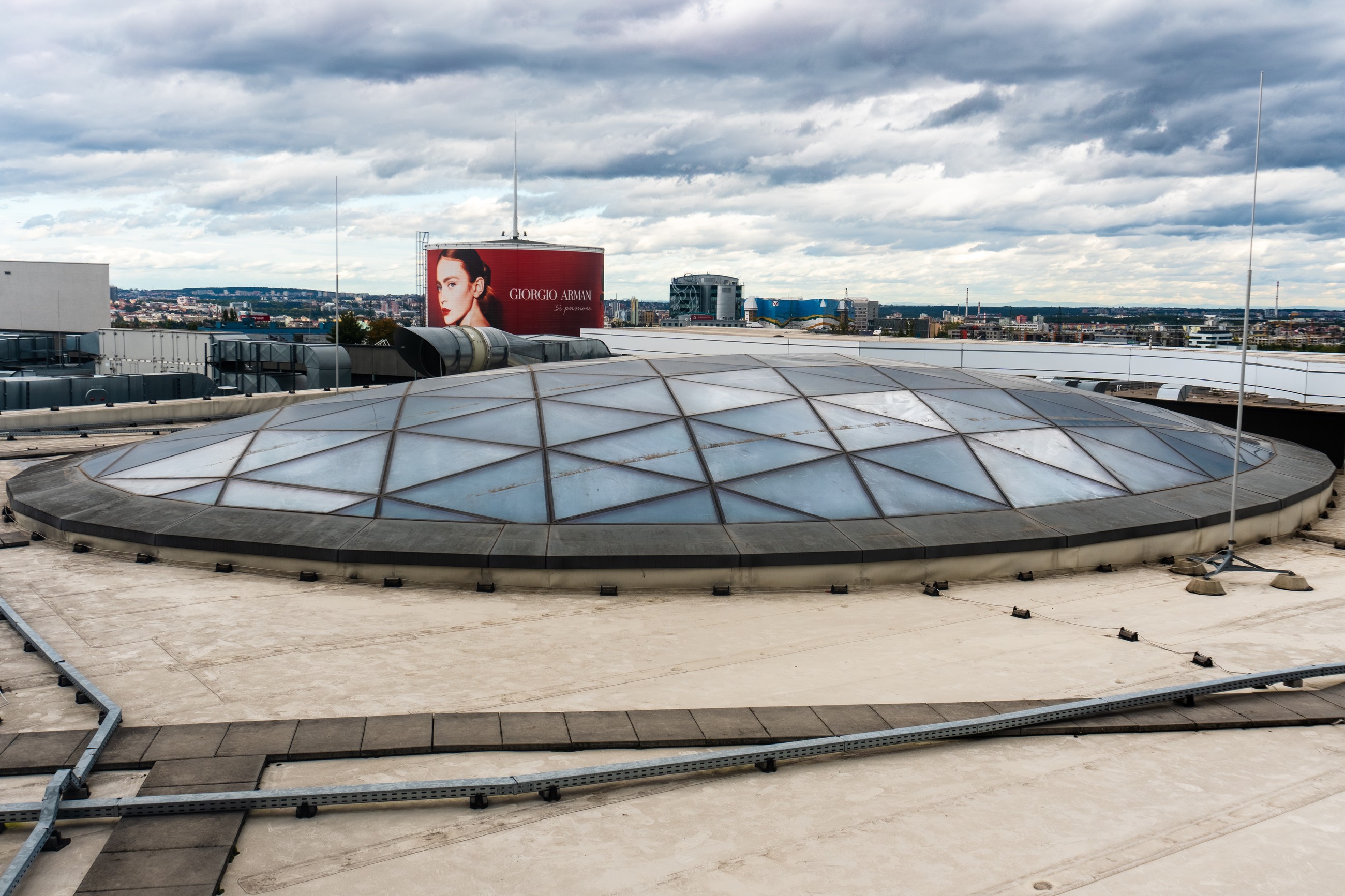

Střešní světlík na OC Chodov před instalací sluneční plachty SunCooler – vypouklá konstrukce bez stínění.

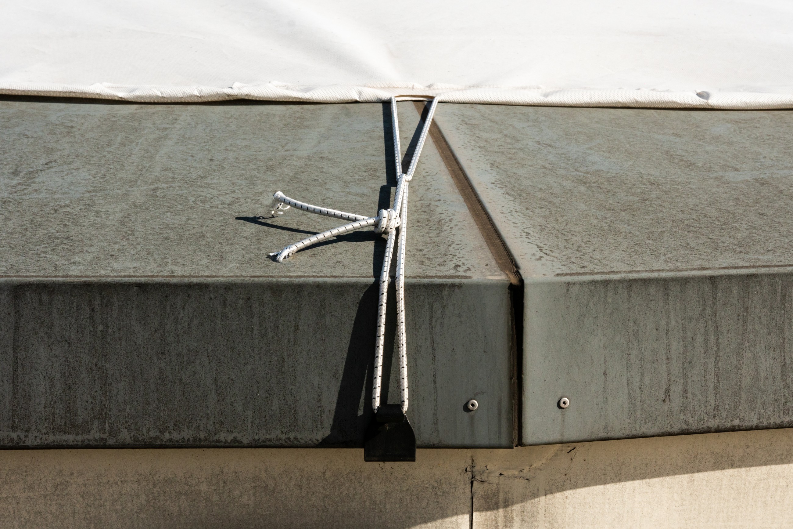

Velkou výhodou sluneční plachty SunCooler je její jednoduchá instalace. I v případě oken a světlíků atypických rozměrů se plachta vyrábí přímo na míru konkrétní prosklené plochy. Pomocí elastických lan a úchytů se plachta přichytí na rám okna nebo světlíku. V případě, že by okno nebo světlík nemělo rám nebo plochy, na které je možné úchyty připnout, je možné alternativně použít nalepovací patky.
Samotná plachta je složená z 3 metry širokých pásů, které jsou navzájem spojené pomocí suchých zipů. Celou plachtu je možné kdykoliv jednoduše odinstalovat a případně zase vrátit zpět.
Detail jednoduchého uchycovacího systému sluneční plachty SunCooler na OC Chodov zachycuje elastická lana a úchyty připevněné k rámu světlíku.

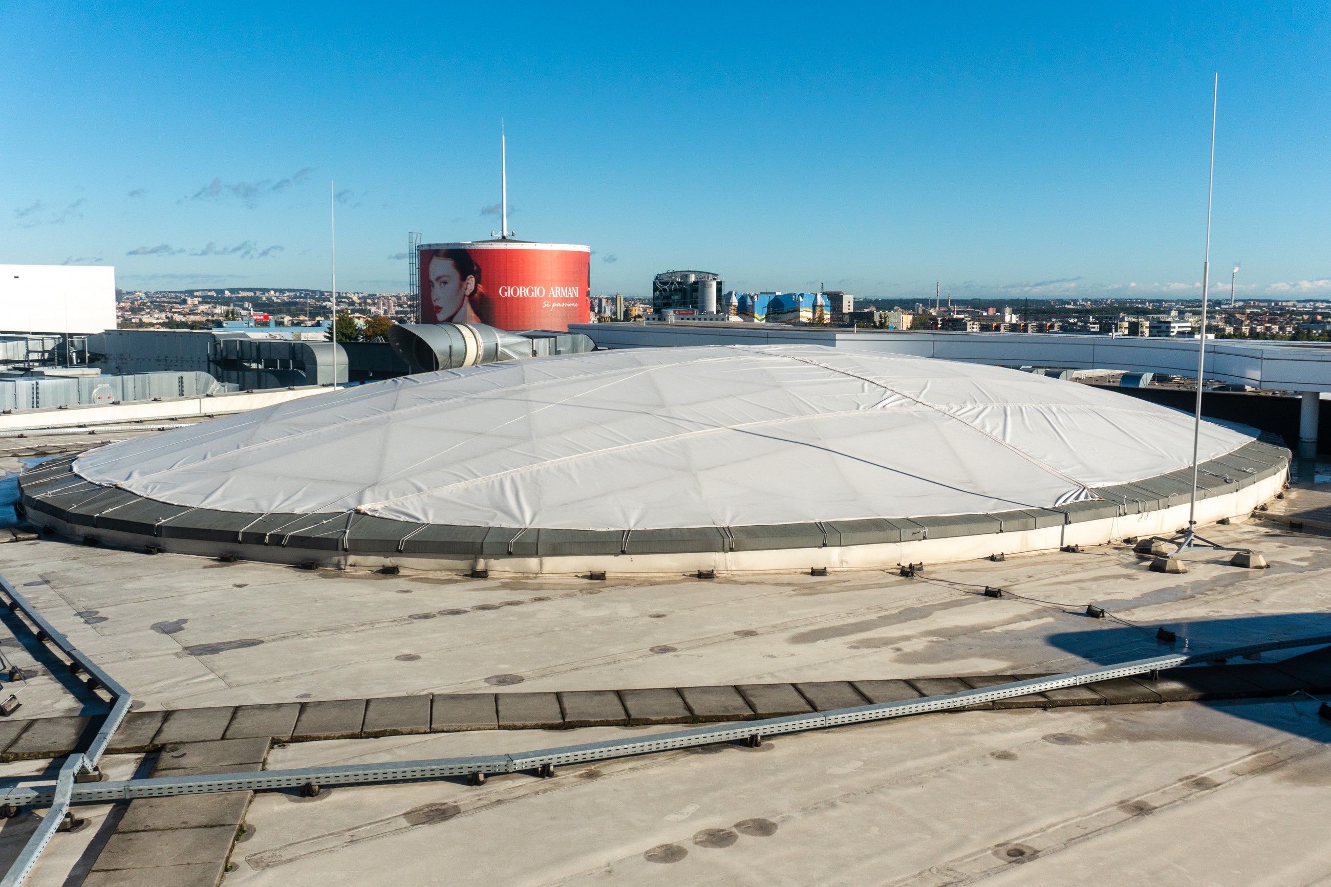

Reflexní plachta na střešním světlíku OC Chodov z modulárních pásů na suchý zip

Jedna z nejlepších referencí na použití solární plachty SunCooler pochází z jednoho z největších českých nákupních center, z pražského OC Chodov. V OC Chodov byla sluneční plachta SunCooler nainstalována na jeden z atypických střešních světlíků. Před i po instalaci plachty byly provedeny pečlivá měření s cílem vyhodnocení přínosu solární plachty.
Na termovizních snímcích světlíku je na první pohled patrné ochlazení povrchu světlíku po instalaci sluneční plachty téměř o 10 °C v období mezi červencem a srpnem 2023! Při měření přenášeného tepla světlíkem bez instalované plachty a s instalovanou SunCooler plachtou došlo ke snížení přenášeného tepla světlíkem s instalovanou plachtou o 60 % původní hodnoty.
Celoroční snížení přenášeného tepla světlíkem se SunCooler plachtou vyšlo na 49 140 kWh a snížení emisí CO₂ o 17 tun ročně. Dosažené úspory odpovídají návratnosti investice do solární plachty během dvou let.
