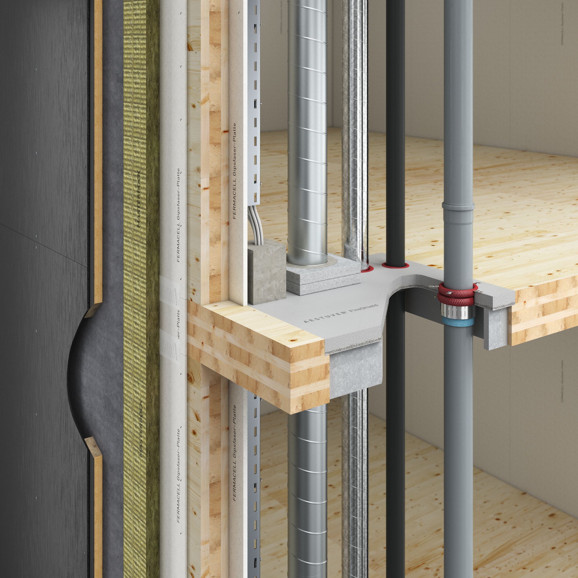

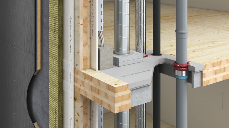

Aestuver™ FireShield – systémové řešení prostupu stropní konstrukcí z CLT panelů (projektové řešení)

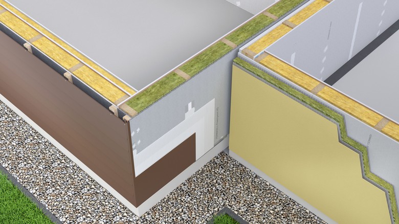

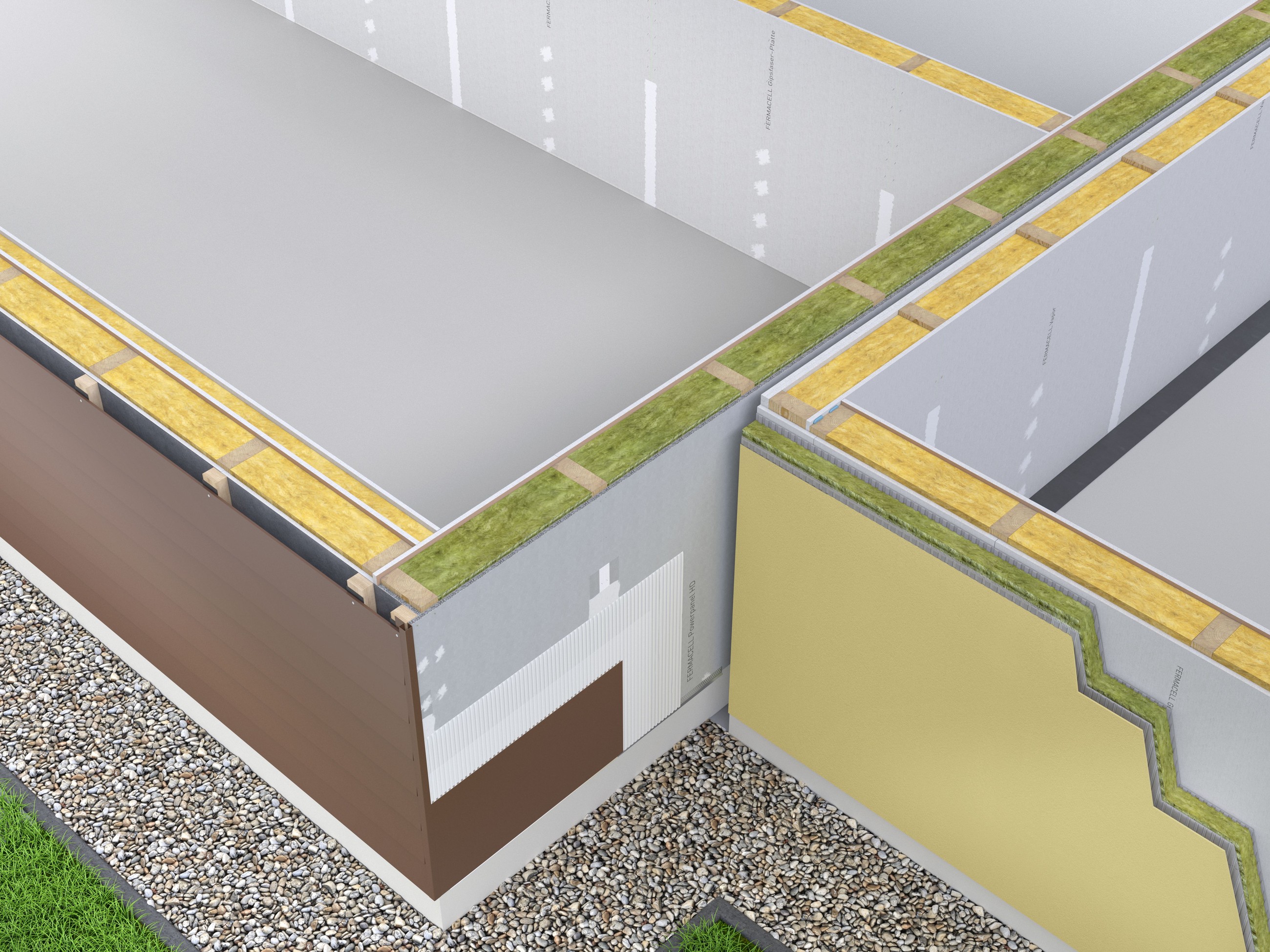

Příklad řešení mezibytové stěny s deskami fermacell® u řadové konstrukce
James Hardie Europe je s jeho materiály fermacell® lídrem v systémovém řešení pro vícepodlažní dřevostavby

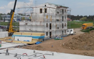

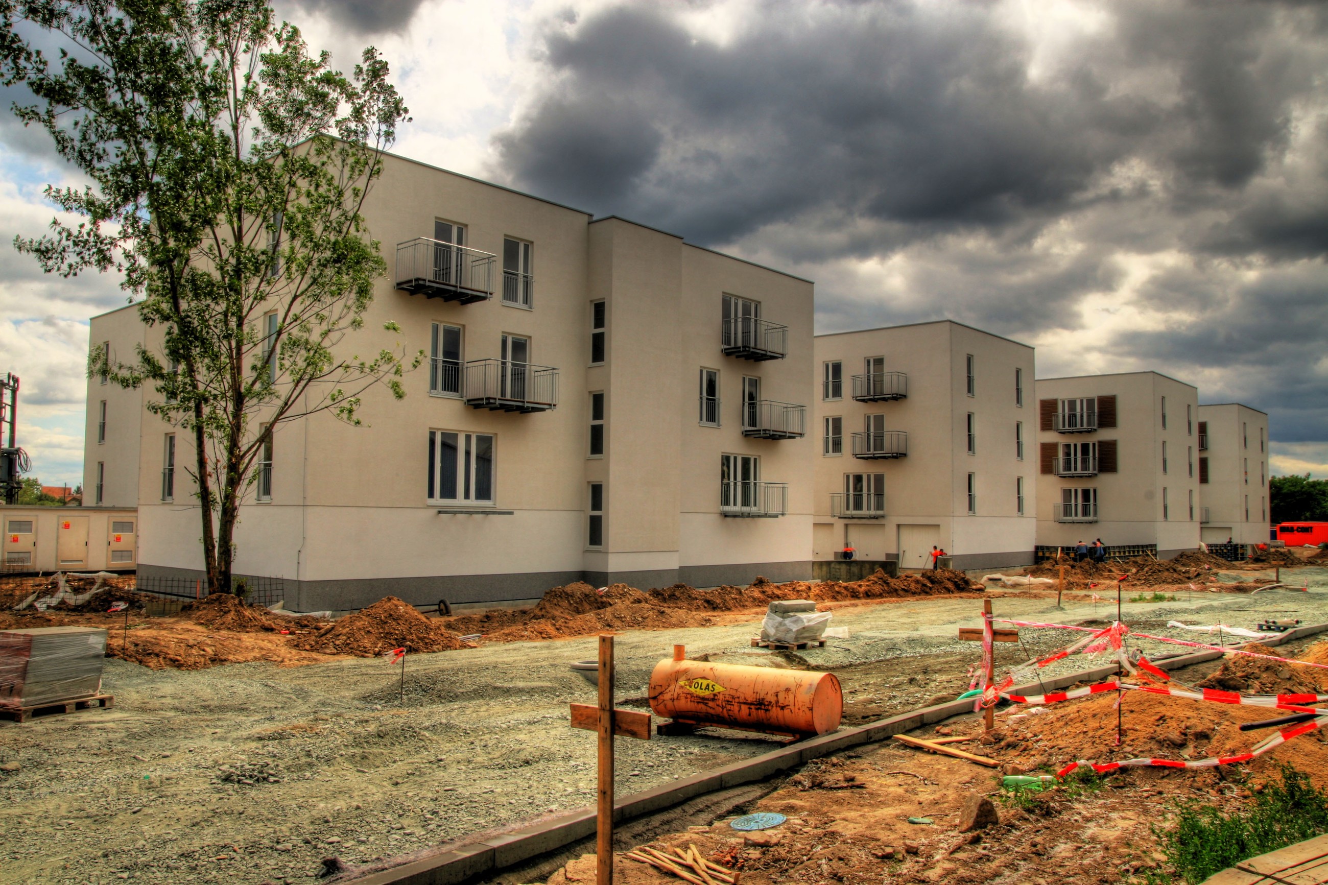

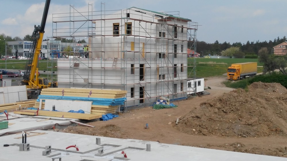

Výstavba bytových domů v Brně-Heršpicích (RD Rýmařov)

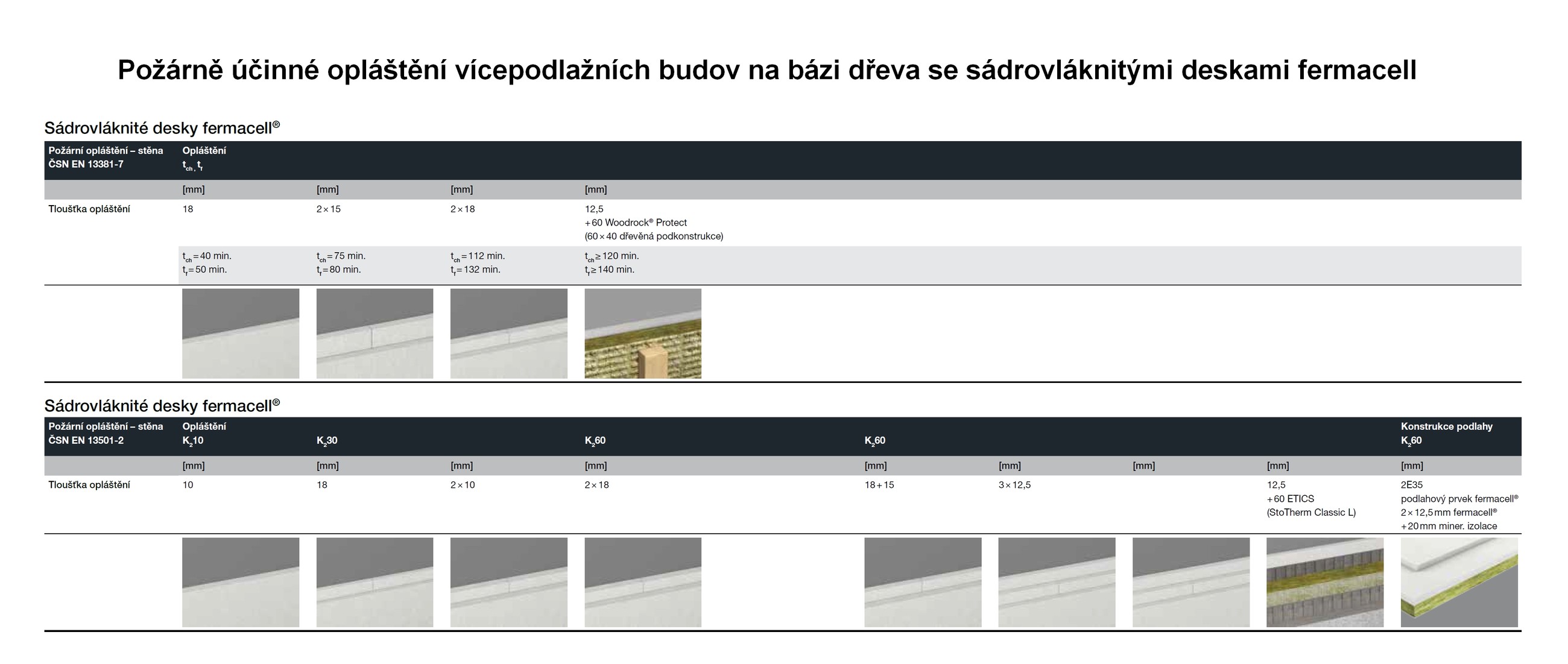

Vysokou kompetenci odráží i aktuální vydání publikace Požární a akustický katalog konstrukcí fermacell®, Aestuver® a JamesHardie®, která zahrnuje aktuální výsledky zkoušek a návrhové tabulky dle platných norem. Společnost James Hardie Europe tak reaguje na požadavky nové normy ČSN 73 0802 pro konstrukce sloupkové, CLT i smíšené systémy.
K dispozici jsou v něm požární zkoušky dle ČSN EN 1368-1, nechybí ani nové zkoušky dle ČSN EN 13381-7, které stanovují příspěvek obkladu k požární odolnosti dřevěných prvků. Parametry tch (počátek zuhelnatění dřevěného prvku) a tf (porušení či odpadnutí pláště) umožňují detailní návrh vícepodlažních dřevostaveb podle Eurokódu ČSN EN 1995-1-2. Zkoušky s deskami fermacell® přinášejí až o 25 % lepší výsledky než s běžnými SDK deskami.
Další inovací jsou zkoušky dle ČSN EN 14135, které ověřily ochrannou účinnost opláštění (K) pro úrovně K10, K30 a K60. Byly rovněž provedeny nové zkoušky na konstrukce dřevostaveb s požární odolností REI 120, aktualizovány návrhové tabulky smykové pevnosti dle ČSN EN 1995-1-1 a rozšířena systémová řešení pro detaily, prostupy a instalace.
Díky těmto výsledkům mají projektanti k dispozici ucelený balík podkladů, který výrazně usnadňuje návrh a dimenzování vyšších dřevostaveb.
Tabulky požárně účinného opláštění vícepodlažních budov na bázi dřeva s deskami fermacell®

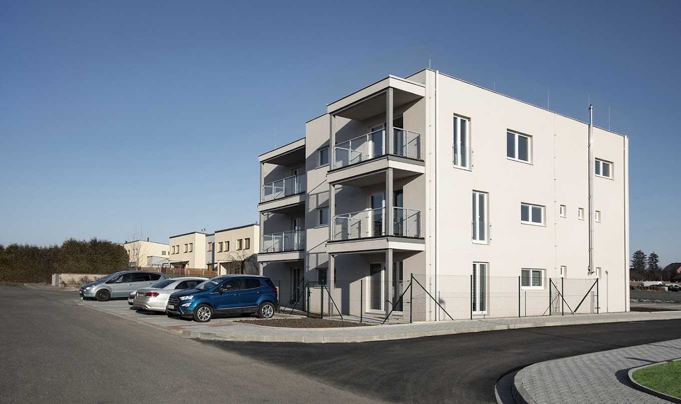

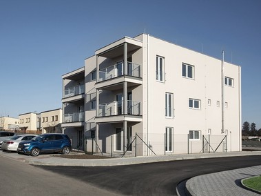

Čerstvé příklady z praxe: bytové domy ve Žďáru nad Sázavou a Hradci Králové

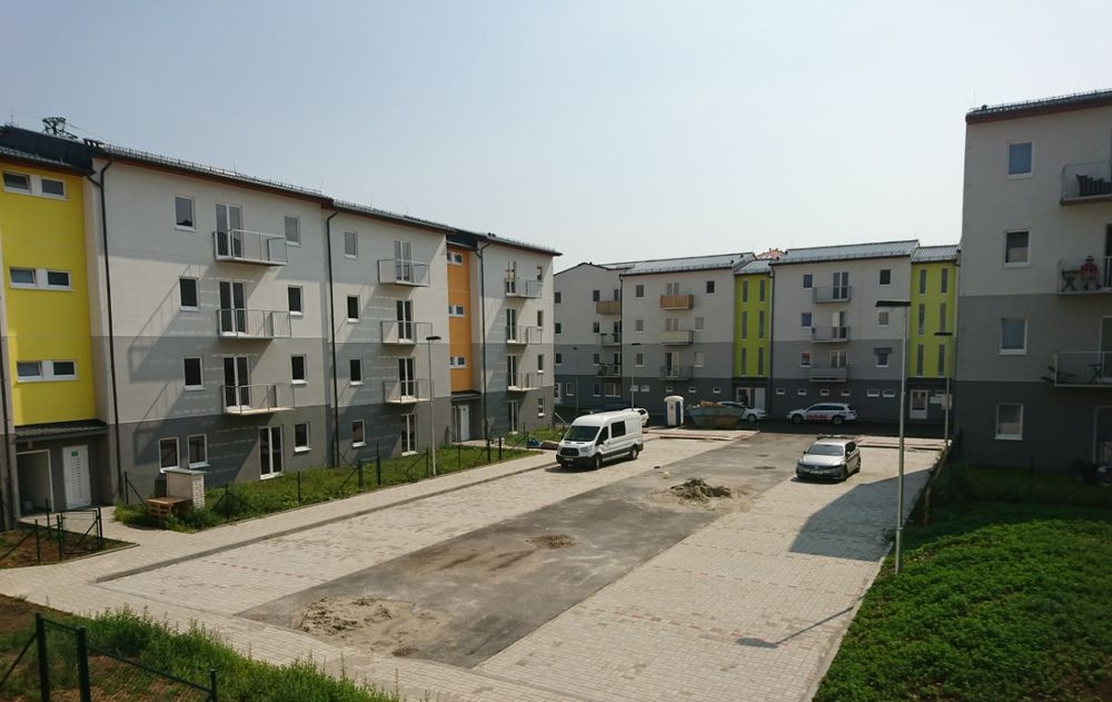

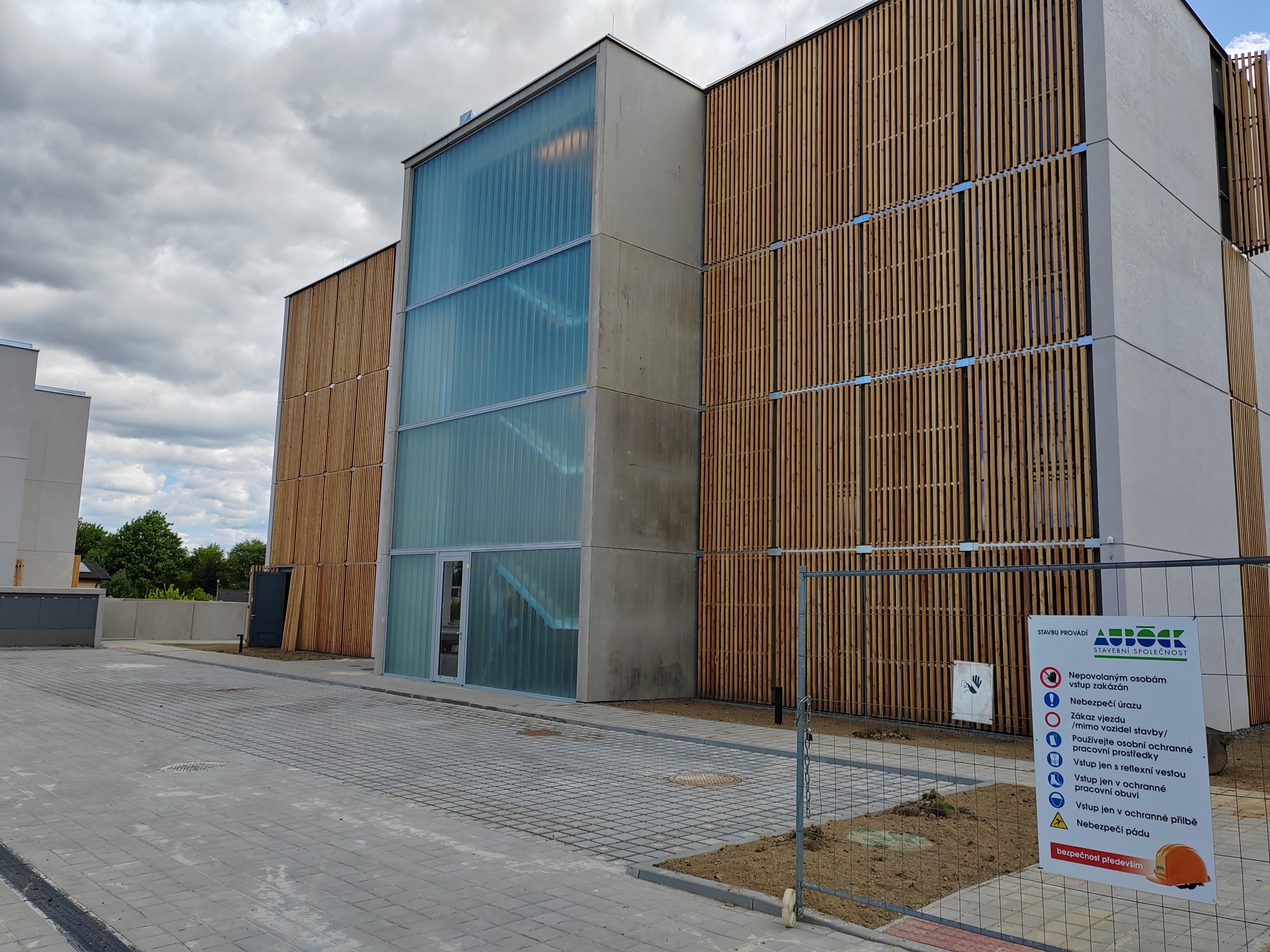

Že jde o řešení připravená pro praxi, dokládá projekt dvou bytových domů ve Žďáru nad Sázavou. Společnost Nema Dřevostavby ve spolupráci s iniciativou Dostupné bydlení České spořitelny zde úspěšně realizovala 34 nájemních bytů z CLT panelů a sloupkových konstrukcí opláštěných deskami fermacell®. Použití prefabrikace umožnilo zkrátit dobu výstavby až o polovinu a stavět rychle, ekologicky a s vysokou přesností. Konstrukce zahrnují CLT panely pro stěny i stropy, železobetonové jádro se schodištěm a výtahovou šachtou, dřevěné balkony a různé typy fasád – od kontaktní z minerální vlny po odvětrávanou s modřínovými lamelami. Sádrovláknité desky fermacell® zde slouží nejen jako opláštění, ale i jako klíčový prvek protipožární ochrany. Projekt je důkazem, že vícepodlažní dřevostavby mohou být bezpečné, odolné a zároveň dostupné.

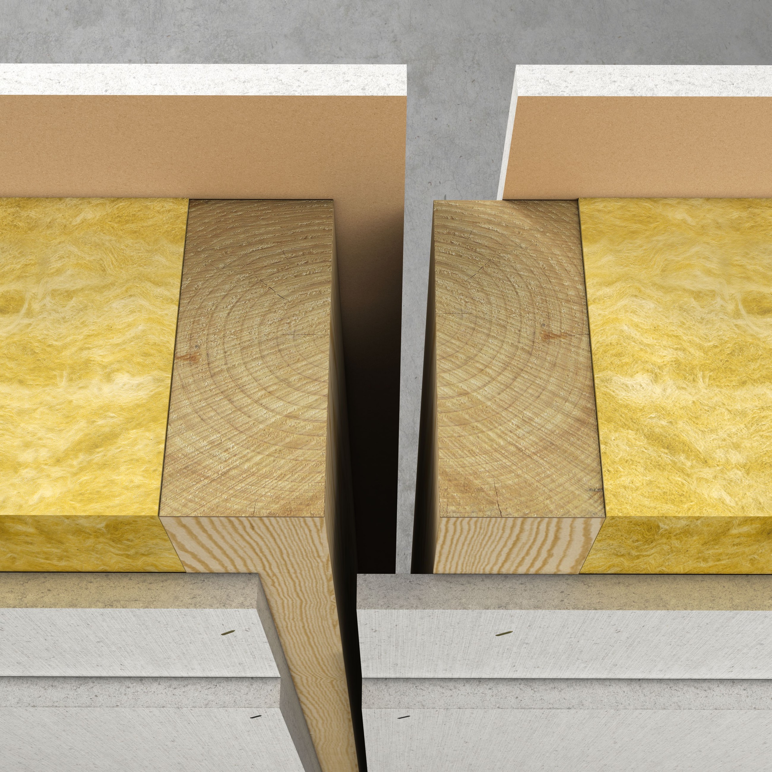

Detail spojení panelů – svislá spára

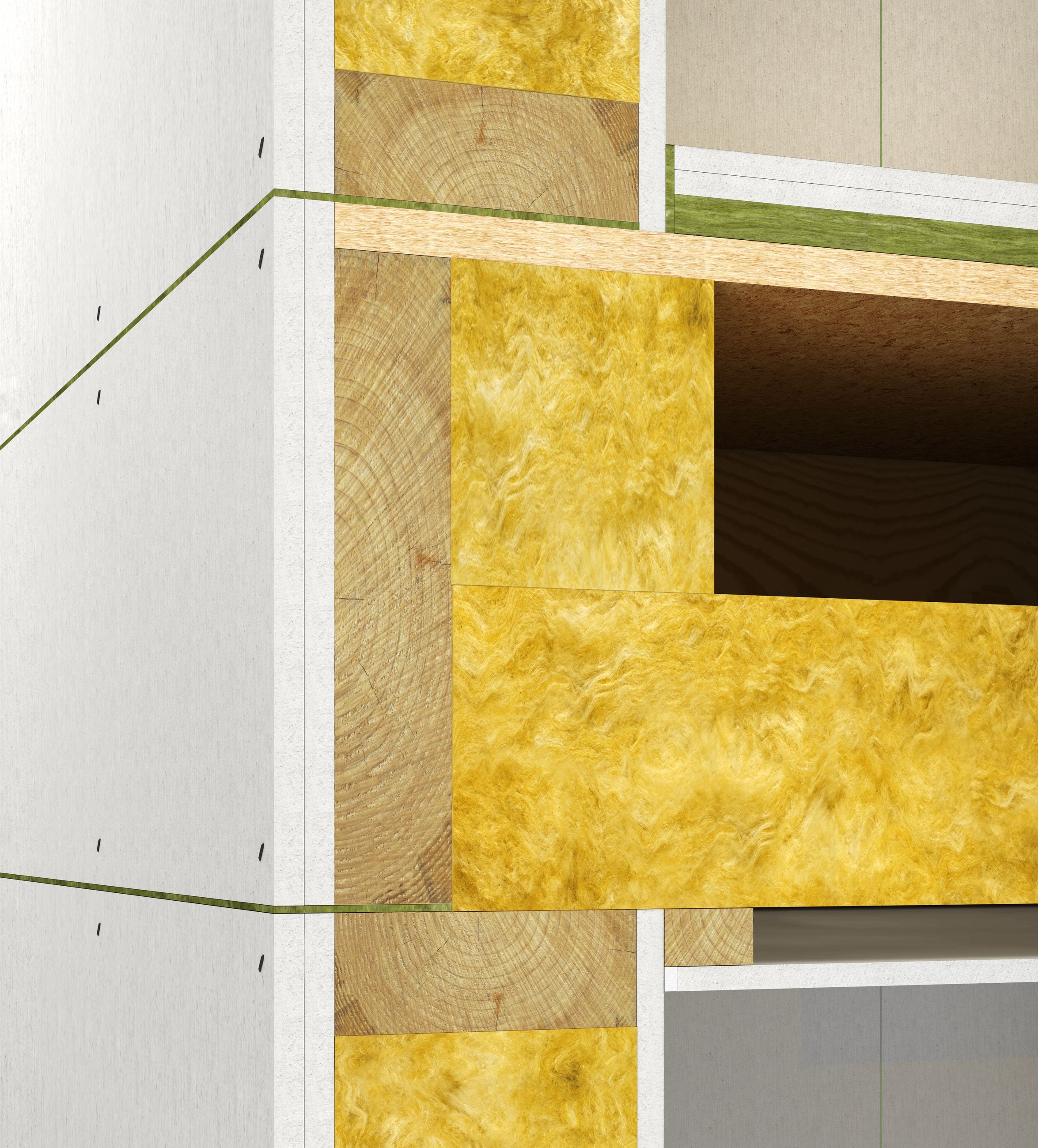

Detail napojení – obvodové stěny a stropní konstrukce

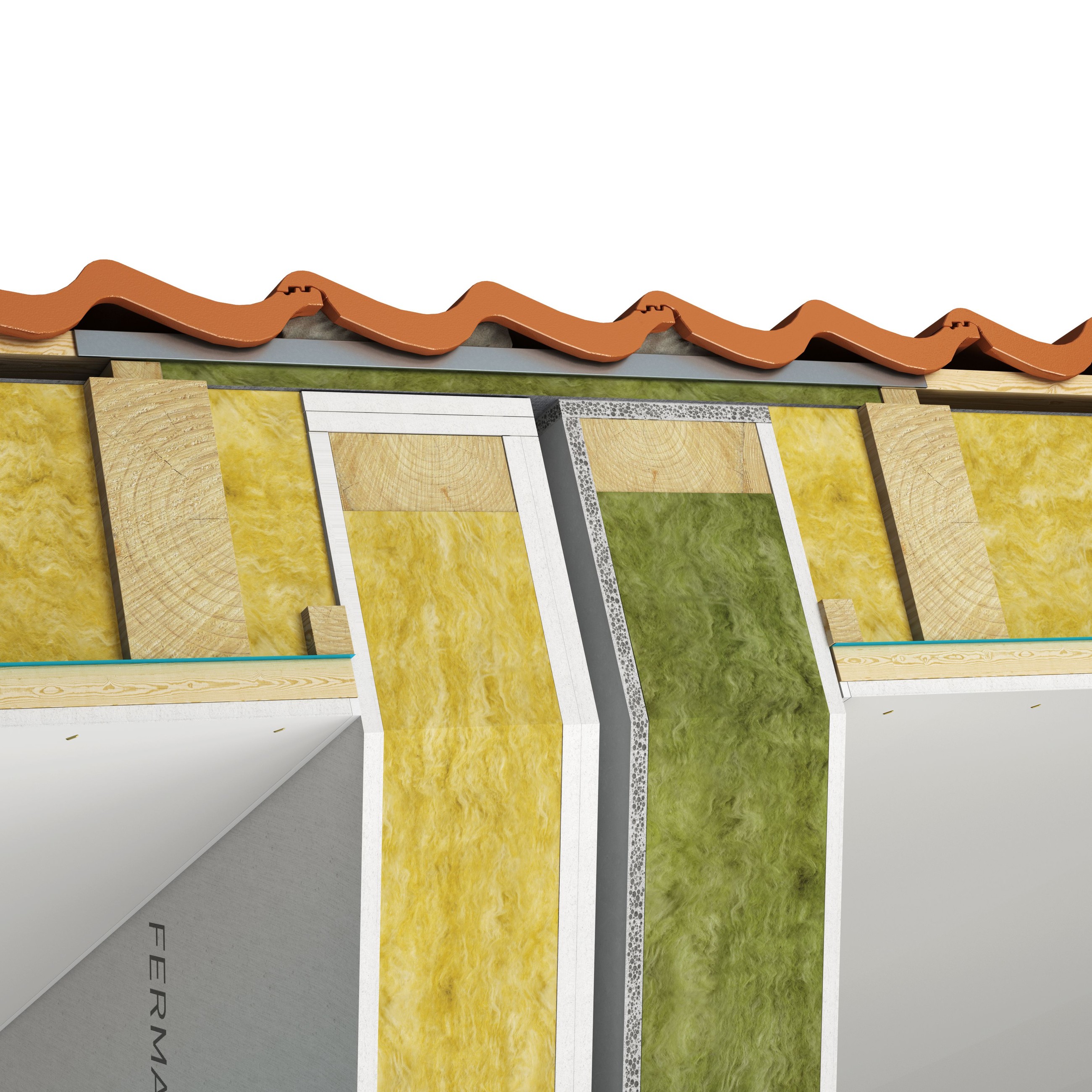

Detail napojení – mezibytové stěny

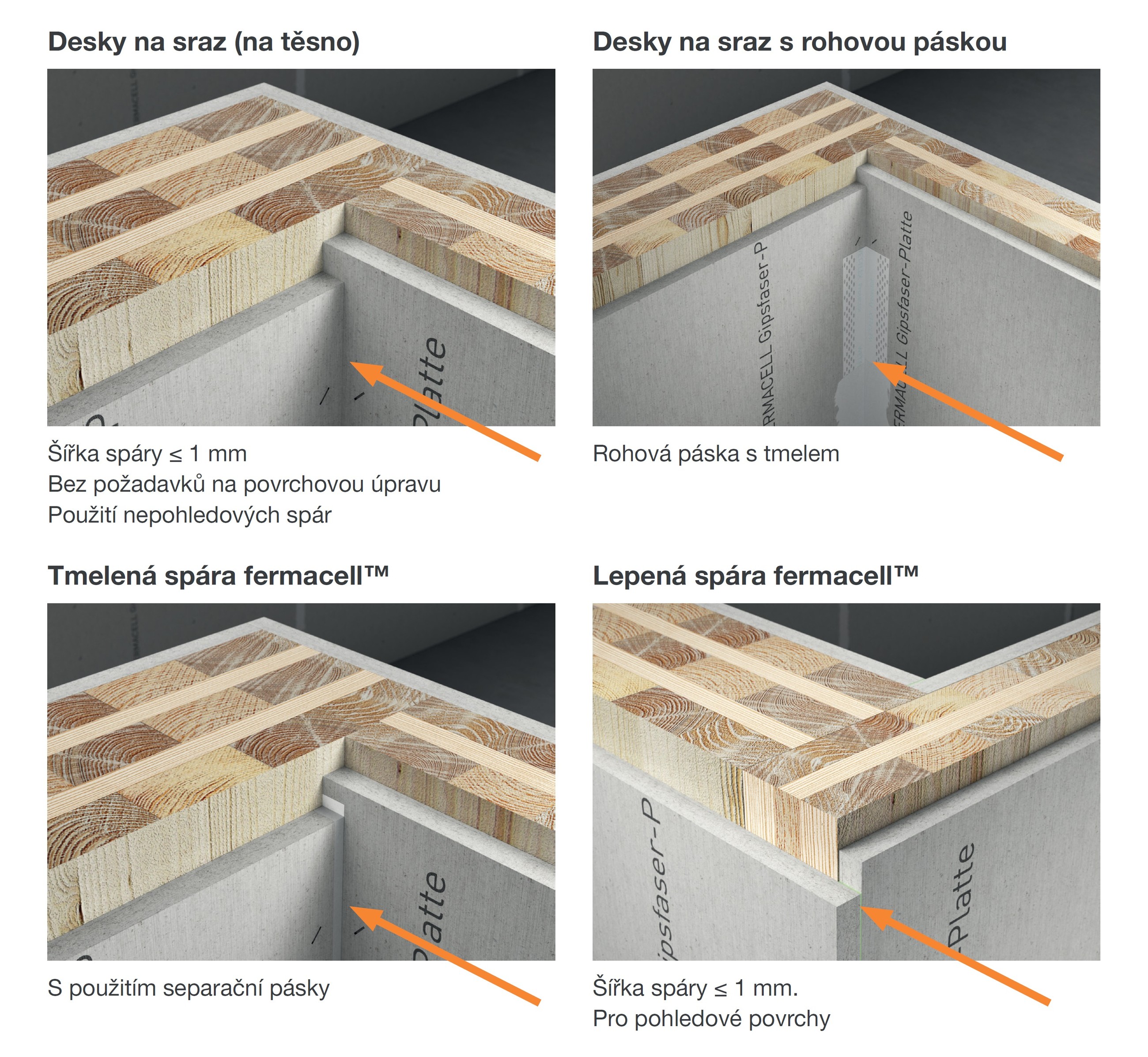

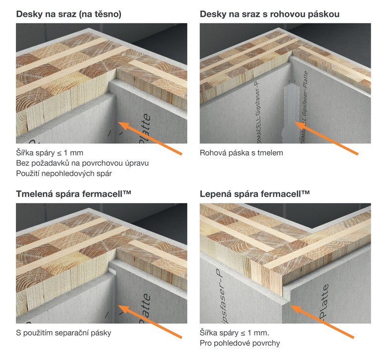

Spárovací techniky s deskami fermacell® u CLT panelů
