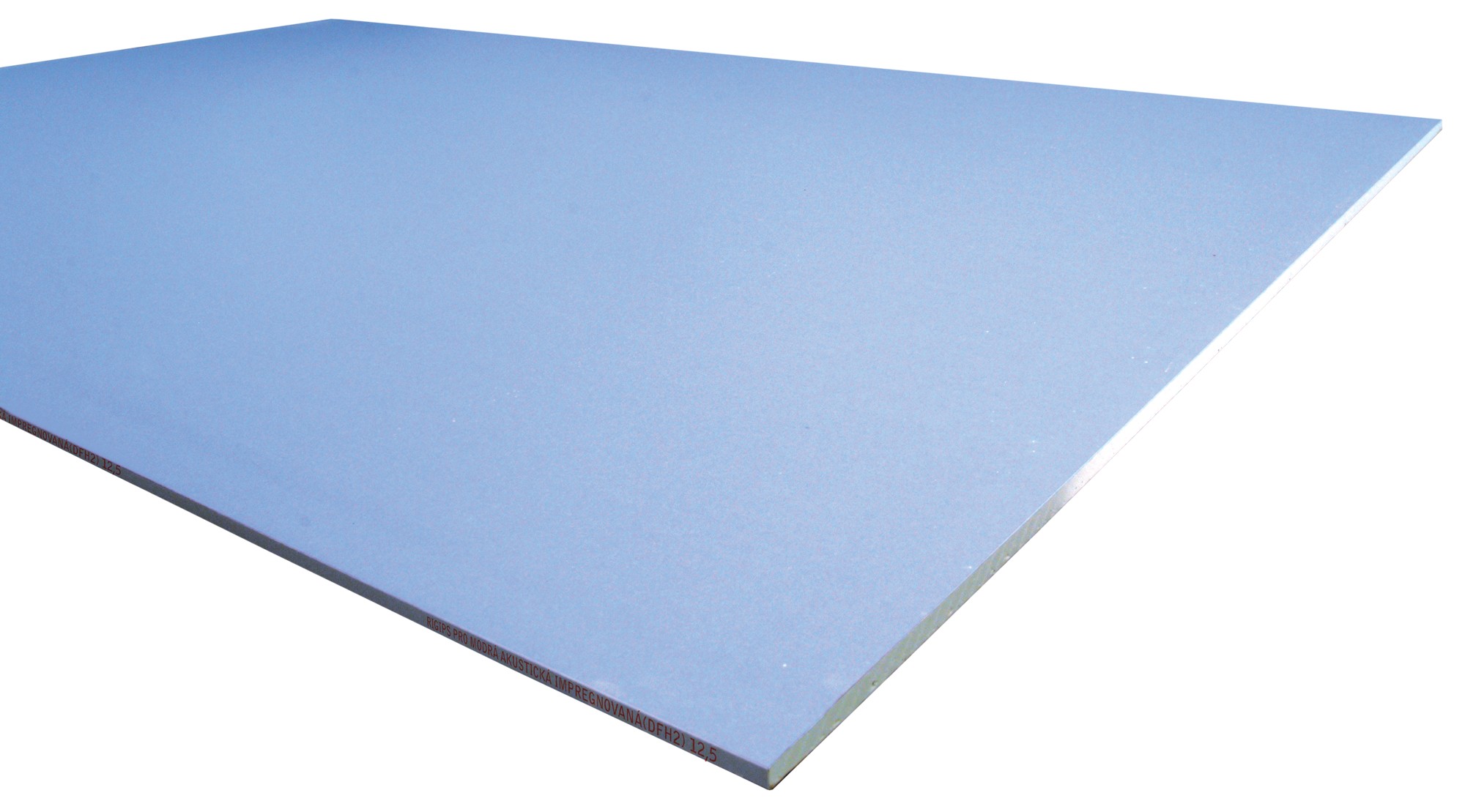

Požadavky na současnou výstavbu jsou stále přísnější. Zvyšují se také očekávání investorů, pokud jde o rychlost realizace, akustiku, požární bezpečnost a zdravé vnitřní prostředí. Všechny tyto nároky splní Modrá akustická deska MA (DF) Activ’Air® od Rigips.
Modrá deska Rigips kombinuje vysokou vzduchovou neprůzvučnost, požární odolnost a technologii pro odbourávání formaldehydu z ovzduší. To výrazně zjednodušuje a zrychluje návrh konstrukcí i jejich realizaci – místo kombinace několika desek stačí jenom jedna.
Tři důvody, proč sáhnout po modré sádrokartonové desce
Modrá deska Rigips MA (DF) Activ’Air® patří mezi desky s klasifikací DF podle ČSN EN 520, tedy s požární odolností a zpevněným jádrem. Její zvýšená objemová hmotnost zajišťuje vysokou vzduchovou neprůzvučnost, přičemž jako jediná ve své třídě obsahuje i technologii Activ’Air®. Ta trvale odbourává formaldehyd z interiérového prostředí.
Konkrétní parametry hovoří jasně:
  • Vzduchová neprůzvučnost příčky se dvěma vrstvami desek MA (DF) na každé straně, kovovou podkonstrukcí R-CW 100 a minerální izolací Isover AKU (tl. 100 mm) dosahuje hodnot až Rw = 61 dB (při tloušťce konstrukce cca 150 mm).
  • Požární odolnost EI 60 i více lze dosáhnout v jednoduché konstrukci bez speciálních vrstev.
  • Redukce formaldehydu min. o 70 % během 28 dnů od instalace, s dlouhodobým účinkem bez ztráty funkce.

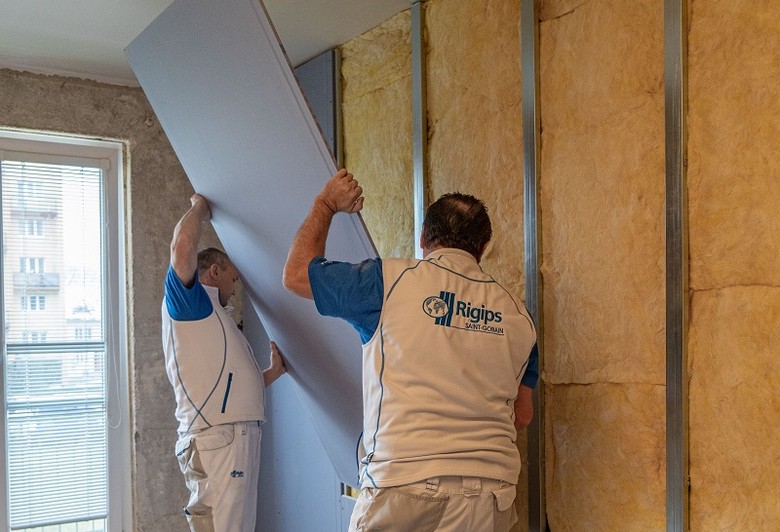

Stavební konstrukce s Modrými deskami jsou součástí ověřených systémových řešení Rigips. V kombinaci s minerální izolací Isover AKU, těsněním pod profily a dvouvrstvým opláštěním lze dosáhnout parametrů, které odpovídají i náročným normám pro akustickou třídu A podle ČSN 73 0532.

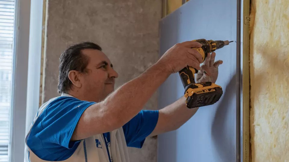

K montáži postačí obvyklé nářadí
Instalace Modrých akustických desek probíhá stejně jako u běžných sádrokartonových systémů. Desky se formátují klasickým způsobem – naříznutím kartonu a zlomením jádra přes hranu, šroubují se běžnými vruty TN a tmelení probíhá standardními tmely (např. Tmel Max pro spárování nebo Rifino Top pro finalizaci povrchu).
Z hlediska zpracování není nutné žádné speciální nářadí. Klíčem k úspěchu je dodržení správného návrhu konstrukce, hustoty vrutování a utěsnění spojů. U vícenásobného opláštění se doporučuje použití šroubů různých délek podle vrstvy. A v případě vyšších akustických požadavků je vhodné zvážit oddělené konstrukce s nezávislým rámem – příčky na dvojité podkonstrukci mají Rw až 69–73 dB podle systému.
