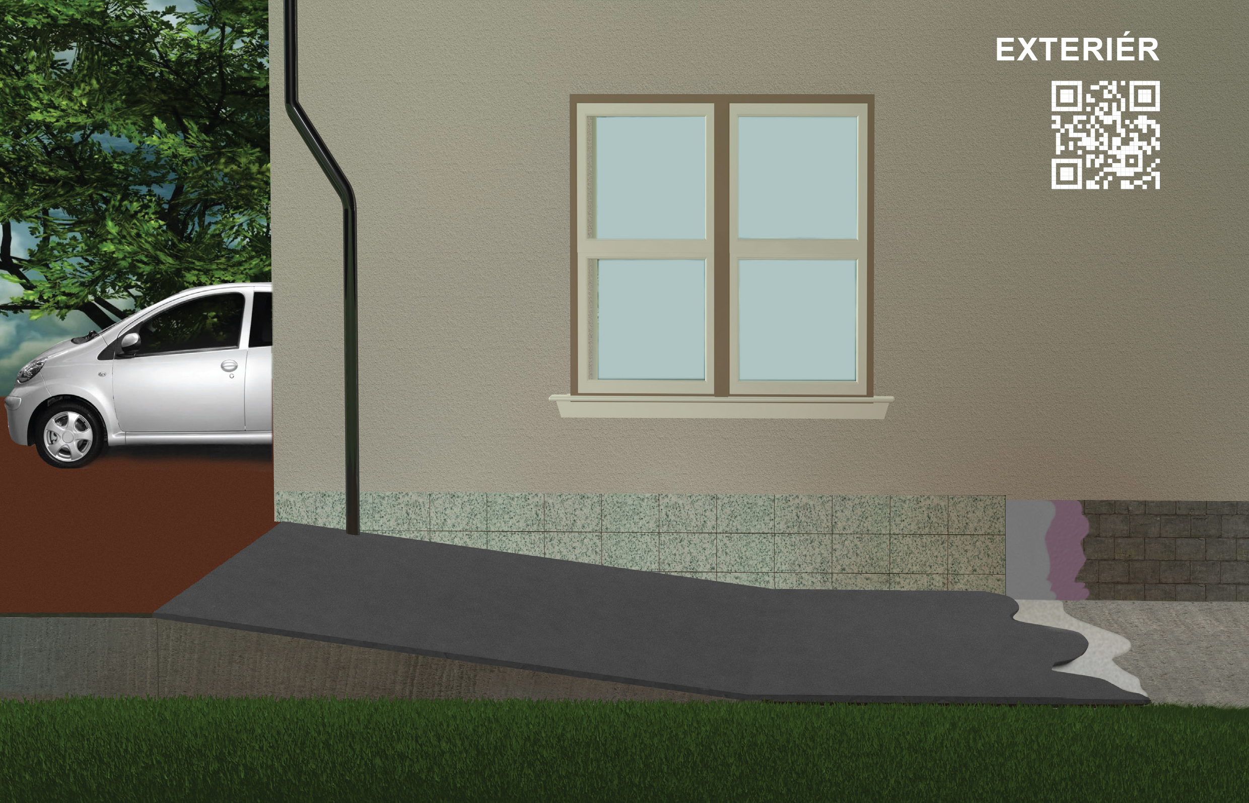

Přístupové cesty a úzký pás terénu podél obvodového zdiva patří k nejvíce zatěžovaným místům stavby. Tyto plochy musí být nejen dostatečně zpevněné, ale také správně spádované směrem od objektu. Jen tak lze předejít zatékání a postupné degradaci stavebních konstrukcí vlivem vlhkosti. Pro zvýšení odolnosti je vhodné povrch ošetřit hydrofobizačním nátěrem a případně dokončit mrazuvzdornou dlažbou či obkladem, které zvládnou dlouhodobé zatížení i proměnlivé klimatické podmínky.

Ke zpevnění přístupových cest a okapových chodníků kolem domu se jako podkladová vrstva používá vrstva štěrku a poté cementový potěr. Vhodnou volbou je mrazuvzdorný rychlobeton BRALEP C 30, který nabízí rychlý úbytek vlhkosti a vysoký nárůst počátečních pevností. U vrstev s tloušťkou nad 20 mm doporučuje výrobce upravit směs přidáním hrubého písku v poměru přibližně 8 kg na 25 kg C 30. Tím se zlepší zpracovatelnost a optimalizuje spotřeba materiálu.
Penetrace a spádování podkladu
Zpevněný podklad je nutné ošetřit vhodnou penetrací podle jeho typu. Pro savé podklady se používá penetrace PE 280, zatímco pro nesavé či problematické povrchy slouží adhezní můstek BHP 080, který zajišťuje pevné spojení vrstev. Adhezní můstek se rovněž používá k penetraci podkladu u stěny objektu.

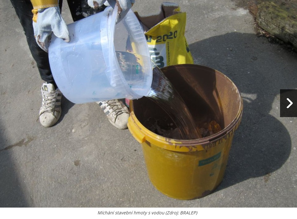

Pokud je potřeba vytvořit spád směrem od objektu, použije se rychle tuhnoucí opravný tmel ROT 01 nebo jeho varianta ROT 01 PLUS. Oba materiály lze velmi dobře tvarovat a uhlazovat. Jsou určeny pro vrstvy v rozsahu 2–50 mm, mají výbornou přídržnost k podkladu a po vytvrzení jsou mrazuvzdorné. Úpravou množství přidané vody lze dosáhnout ideální konzistence pro spádování, při vyšších vrstvách je možné ROT 01 nastavit pískem v poměru 1 : 1.
Finální úprava povrchu
Pro finální vyrovnání podkladu v exteriéru – například v průjezdech, na chodnících nebo v garážích – je vhodné použít rychletvrdnoucí samonivelační hmotu RTN 2020. Optimální tloušťka vrstvy se pohybuje mezi 5 a 10 mm. Po vytvrzení vytváří RTN 2020 hladký a pevný povrch, připravený pro kladení všech typů dlažby. Pokud se použije jako konečná pohledová vrstva, je vhodné povrch ošetřit transparentním uzavíracím nátěrem GSCH 1200. Tento nátěr se vyznačuje výbornou voděodolností, oděruvzdorností, dlouhou životností a snadnou zpracovatelností. Je určený k bezprašné úpravě betonových a cementových podlah v mírně až středně zatěžovaných prostorách, jako jsou sklepy, dílny, chodby či garáže, a rovněž k ochraně ploch v exteriéru.
