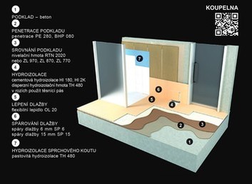

Správný základ pro obklady a dlažby začíná kvalitní chemií

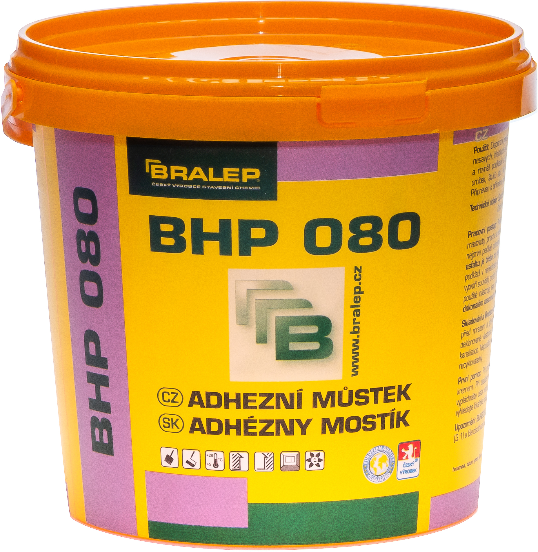

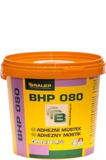

Základem úspěšné realizace je kvalitní příprava a ošetření podkladu. Ten musí být zbavený prachu, zbytků starých vrstev a nesoudržných částí. V případě nerovností je potřeba povrch vyrovnat vhodným tmelem. Následně se podklad ošetří penetračním nátěrem, který zajistí optimální přilnavost pro lepidlo a další vrstvy. Použití produktů od jednoho výrobce zajistí maximální kompatibilitu a optimální výsledky. Značka Bralep doporučuje pro savé podklady, jako je beton, penetraci PE 280. Na nesavé nebo problematické podklady, jako jsou staré dlaždice, teraso nebo podlahy se zbytky lepidel, je nejlepší volbou BHP 080. Oba přípravky se snadno nanášejí štětcem nebo válečkem a po zaschnutí poskytují pevný základ pro lepení.
Perfektně vyrovnaný podklad a spolehlivá ochrana proti vlhkosti
Pokládka dlažby klade vysoké nároky na rovinnost podkladu – maximální odchylka by neměla přesáhnout ±2 mm na délce 2 metrů. Pokud je povrch nerovný, je nezbytné jej vyrovnat, ideálně pomocí samonivelační stěrky, jako je Bralep RTN 2020 nebo ZL 870, které zajistí dokonale hladký podklad připravený k lepení.

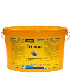

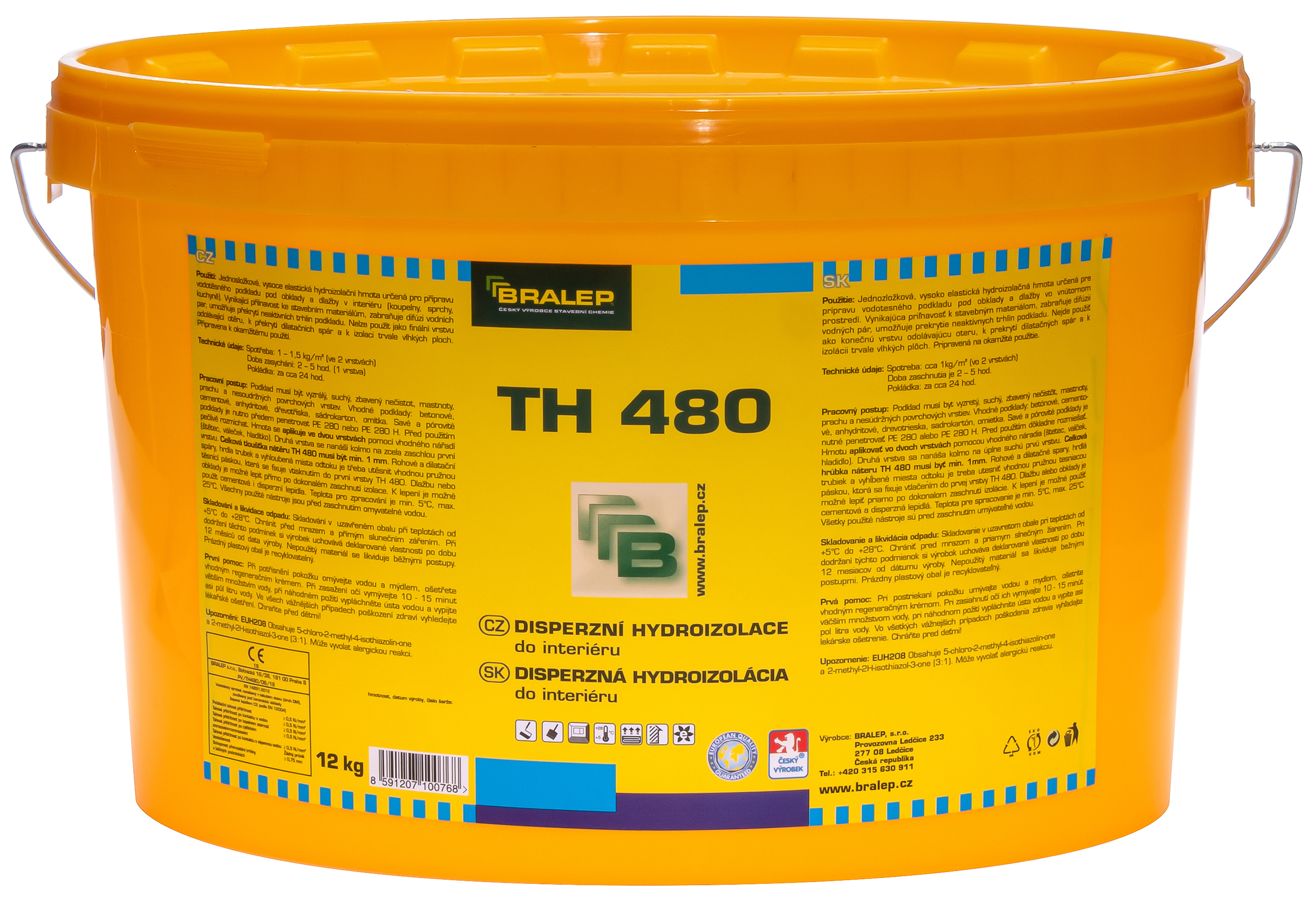

V prostorech s vyšší vlhkostí, jako jsou koupelny, sprchové kouty, terasy nebo balkony, je nezbytnou součástí přípravy také kvalitní hydroizolace. Výrobní program Bralep nabízí řešení pro různé typy podkladů i míru zatížení vodou. Pro interiérové použití je ideální elastická hydroizolační hmota BRALEP TH 480, která se snadno nanáší ve dvou na sebe kolmých vrstvách válečkem – a poskytuje spolehlivou vodotěsnou ochranu.

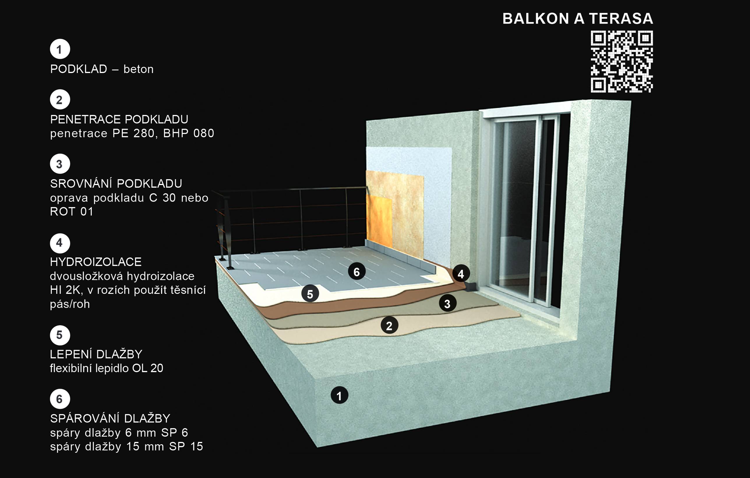

Pro náročnější exteriérové aplikace, například na balkonech, terasách nebo v suterénech, je určena dvousložková hydroizolace BRALEP HI 2K. První vrstvu je vhodné aplikovat štětcem nebo válečkem v tloušťce 1–2 mm, druhá vrstva se nanáší ocelovým hladítkem. Celková tloušťka hydroizolační vrstvy by neměla překročit 4 mm, čímž je zajištěna nejen vodotěsnost, ale i mechanická odolnost celé skladby.
Profesionální lepení a spárování s produkty Bralep

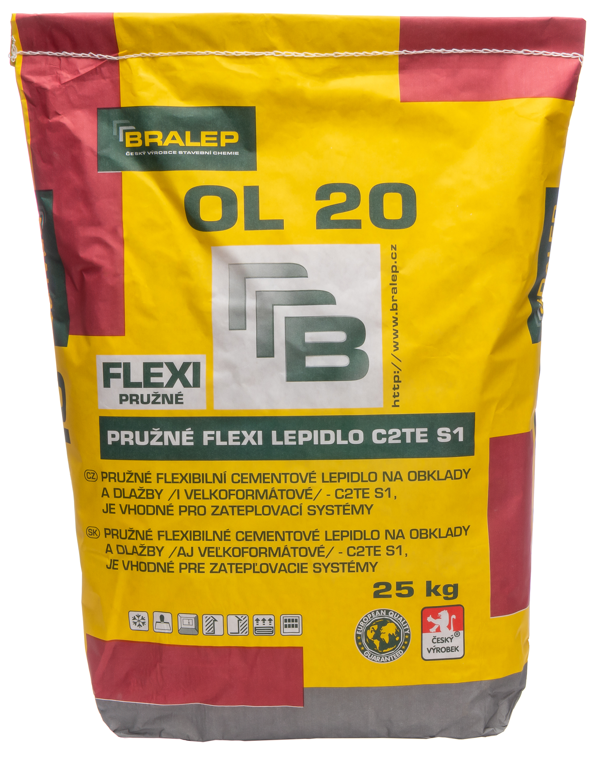

Po pečlivé přípravě podkladu následuje samotné lepení obkladů a dlažby. Flexibilní lepidlo BRALEP OL 20 je díky své univerzálnosti ideální volbou pro široké spektrum aplikací – od klasických formátů až po moderní velkoformátové prvky. Vyniká výbornou přilnavostí na stěnách i podlahách, poradí si s osluněnými venkovními plochami, vysoce zatěžovanými podlahami i podlahovým vytápěním. Jeho snížený skluz a vysoká pružnost zajišťují snadnou aplikaci i dlouhodobou odolnost. Lepidlo se nanáší v tenké vrstvě nerezovým hladítkem a následně se strukturuje zubovou stranou.
Po vytvrzení, zpravidla po 24 hodinách, je možné přistoupit ke spárování. Spárovací hmoty Bralep jsou navrženy s ohledem na odolnost vůči tepelným změnám i povětrnostním vlivům, takže se skvěle hodí například pro plochy s podlahovým topením, terasy či balkony.
Pro jemnější spáry o šířce 1–6 mm mezi mozaikou, obklady a dlaždicemi je ideální SP 6. V případě širších spár (4–15 mm) přichází na řadu SP 15, vhodná pro všechny typy obkladů a dlažeb, a to jak v interiéru, tak exteriéru.
