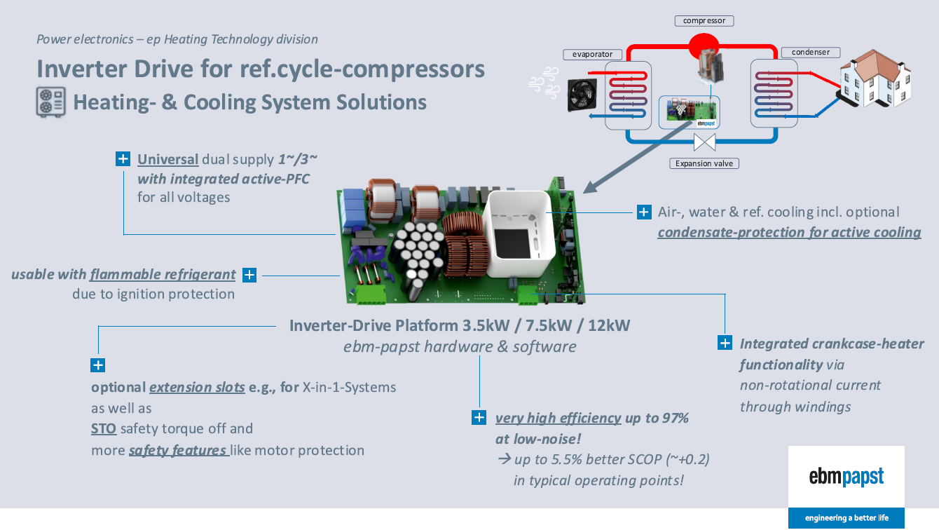

Tepelná čerpadla dnes patří k nejrychleji rostoucím technologiím v oblasti moderního vytápění. Nároky jsou však stále vyšší: výrobci musí reagovat na legislativu, zavádět ekologická chladiva, snižovat hlučnost a zároveň přinášet maximální energetickou účinnost. Právě na tyto požadavky odpovídá společnost ebm-papst, která přináší novou inverter-drive platformu pro řízení kompresorů – klíčové součásti tepelných čerpadel a chladicích systémů.
Technologický základ pro budoucnost tepelných čerpadel
Nová platforma představuje inteligentní elektroniku, která řídí chod kompresoru s vysokou přesností. Vývoj vychází z dlouholeté expertizy ebm-papst v oblasti výkonové elektroniky, motorů a ventilátorů.
Výrobci díky tomu získávají:
  • účinnost až 97 %,
  • tišší provoz díky plynulé regulaci,
  • vyšší sezónní účinnost SCOP,
  • kompatibilitu s nízko-GWP a hořlavými chladivy,
  • třídu bezpečnosti SIL2 a EN60335-2-40,
  • tři výkonové varianty – 3,5/7,5/12 kW.
Platforma je koncipována jako modulární, takže se přizpůsobí malým i velkým tepelným čerpadlům. Výrobci mohou volit různé typy chlazení a rozšiřující moduly.

Kromě výkonu klade ebm-papst důraz také na bezpečnost. Inverter-drive splňuje nejpřísnější požadavky norem, obsahuje Safety Torque Off (STO) a pokročilou motorovou ochranu.
Praktickým detailem je například integrovaný odvod kondenzátu, které zabraňuje poškození elektroniky při extrémních teplotách.
