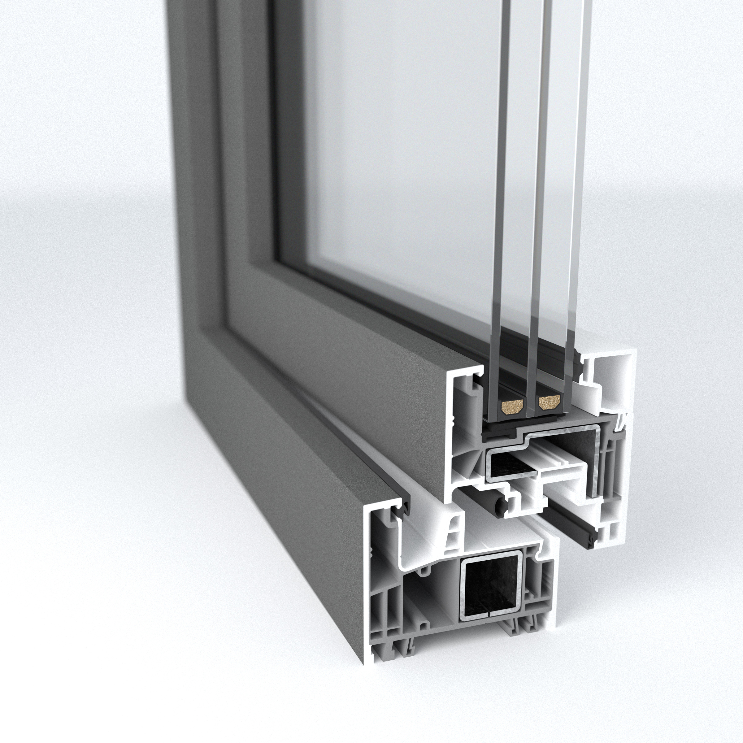

Obrázek 1 – PVC profil s recyklovaným materiálem
Recyklace PVC nepředstavuje žádné zdravotní riziko, naopak přináší významné ekologické a ekonomické výhody. Okna obsahující recyklovaný materiál dosahují stejné kvality a výkonu jako ty, jež jsou vyrobena z prvotních surovin, přičemž jejich uhlíková stopa je podstatně nižší. Okna s „recyklátem“ splňují všechny požadavky platných norem a poskytují zákazníkům stejnou úroveň spolehlivosti bez jakýchkoli omezení.

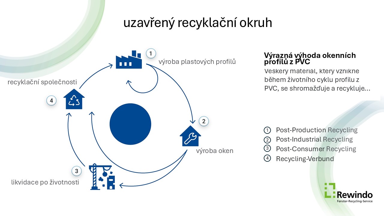

Obrázek 4 – Uzavřený recyklační okruh

Recyklát, recyklované PVC-U (rPVC-U)
Materiál, z něhož už byla plastová okna a dveře vyrobena, tj. opětovně získaný materiál, který je recyklován zpět do výrobního procesu v souladu s normou ČSN EN 17410 prostřednictvím uzavřeného recyklačního cyklu.
Regenerát IRM (Internaly reused material)
Interně znovu použitý materiál z vlastní výroby, který nikdy neopustil výrobní závod, nebyl zpracován a pochází ze zbytků, nepoužitých profilů nebo z takzvaných náběhových profilů, jež jsou součástí nastavení technologie extruze. Tento materiál je podle normy ČSN EN 17410 považován za čistý materiál (virgin material), a proto se používá i na viditelné plochy, které vyžadují odolnost proti UV záření. Tento materiál je v současné době obsažen ve většině hlavních profilů (rám, křídlo).
Prvotní (panenský) materiál
Materiál, který se používá poprvé a je přítomen také v profilech, jejichž jádro (střed) obsahuje recyklovaný, regenerovaný materiál. Podle normy ČSN EN 12608-1+A1 musí být viditelné plochy profilů pokryty panenským materiálem, aby byla zajištěna vysoká odolnost proti povětrnostním vlivům a UV záření.

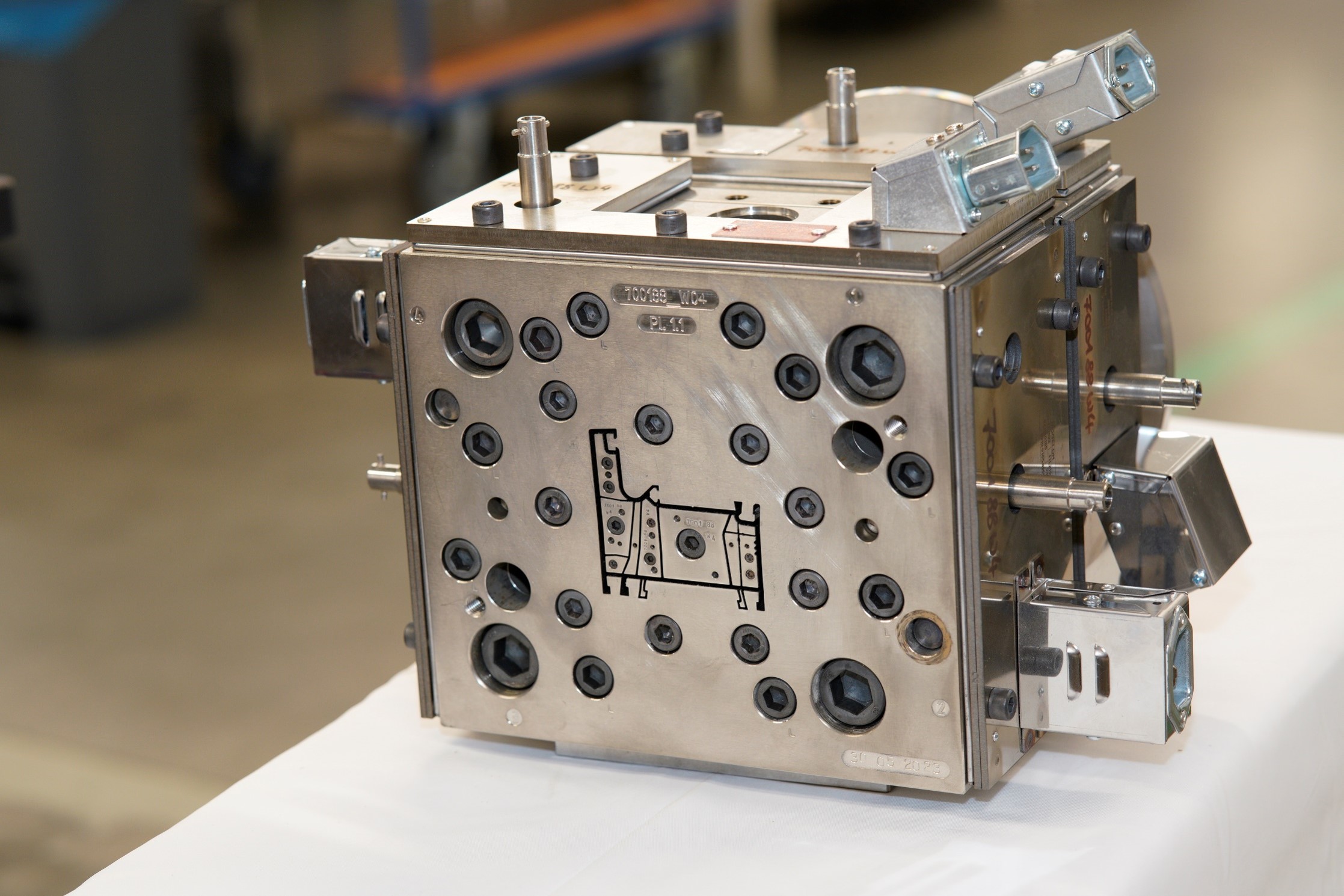

PMMA – akrylové sklo
Polymetylmetakrylát (PMMA) neboli akrylové sklo je průhledný termoplast a patří mezi nejtvrdší exrudovatelné materiály. PVC a PMMA jsou vysoce kompatibilní a díky koextruzi jsou oba materiály neoddělitelně spojeny. Tvrdý povrch PMMA velmi dobře odolává poškrábání. Díky tomu je povrch profilu odolnější. S tloušťkou přibližně 0,5 mm je vrstva PMMA silnější než jakákoli vrstva laku. Pokud dojde k poškrábání povrchu, je zde dostatečná rezerva materiálu na jeho vyleštění. PMMA je 100% recyklovatelný materiál.
Obrázek 5 – Extrůzní nástroj

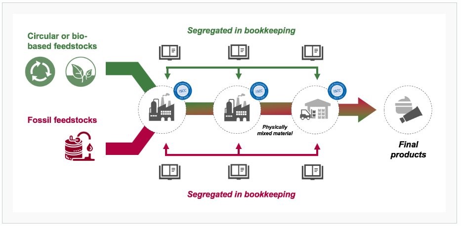

Bio-attributed PVC je typ PVC, který se vyrábí s využitím surovin pocházejících z biologických nebo obnovitelných zdrojů, místo tradičních fosilních paliv. Tento výrobní proces vychází z principů udržitelnosti, kdy je část nebo celá uhlíková stopa produktu kompenzována surovinami na biologické bázi. Bio-attributed PVC může mít stejné chemické a fyzikální vlastnosti jako tradiční PVC, ale jeho výroba přispívá ke snižování emisí skleníkových plynů a využívá udržitelnější zdroje. Jedním z hlavních zdrojů je například použitý kuchyňský olej, takže recyklujeme již použitý materiál.
Přechod k udržitelným materiálům
Příklad kombinace zpracování klasického PVC a bio PVC, princip hmotnostní rovnováhy v celém dodavatelském řetězci.
Obrázek 6 – Princip hmotnostní rovnováhy kombinace PVC a bioPVC
