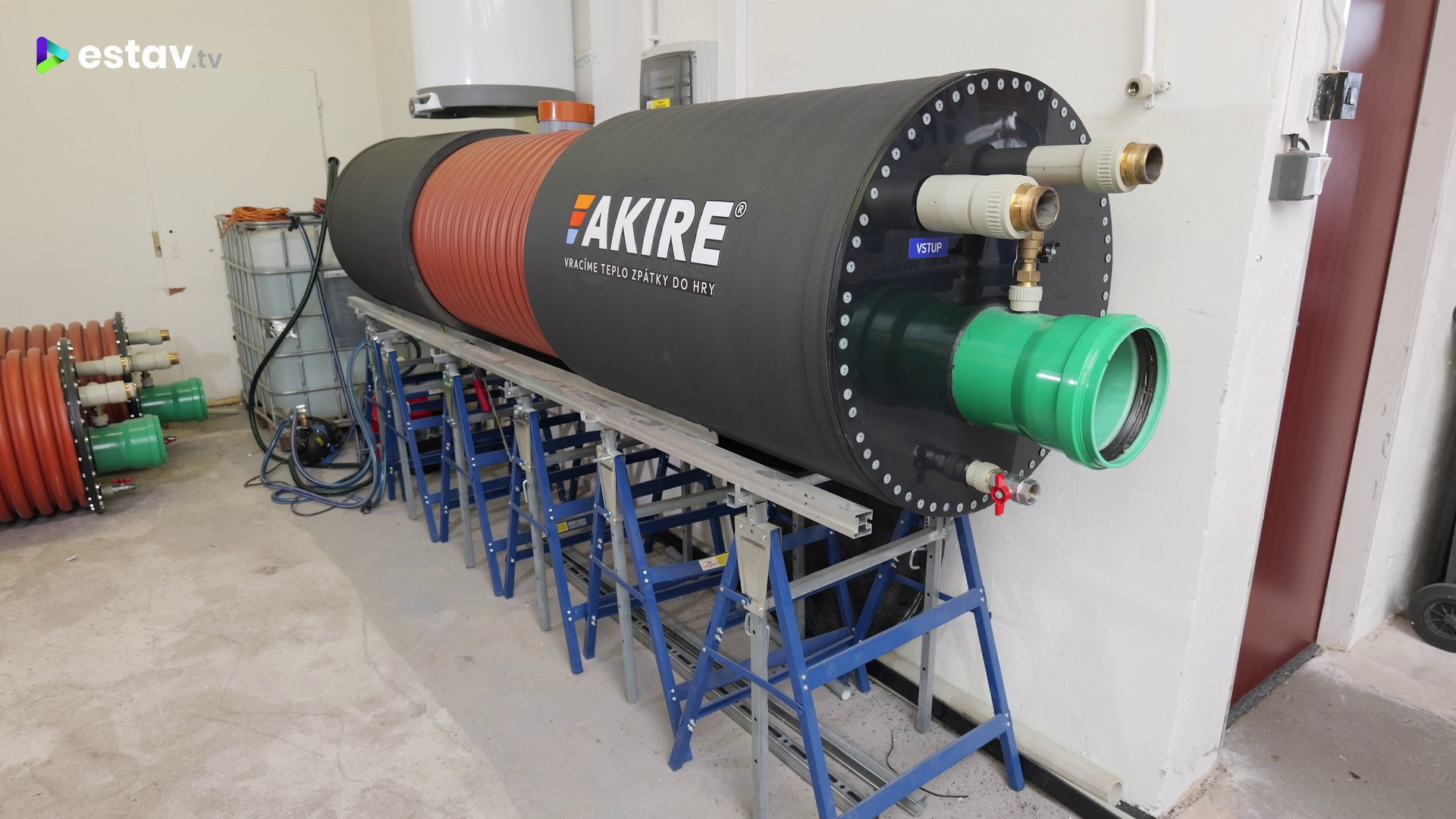

Akire kromě nového loga a barev rozšiřuje nabídku o výměník tepla pro nerozdělenou splaškovou vodu Akiretherm Universal. Umožňuje tak znovu využít teplo, které by jinak skončilo v kanalizaci, a to i bez nutnosti jejího rozdělení. Kromě toho Akire rozvíjí další řešení, například kombinaci s tepelnými čerpadly.
Rekuperace tepla z odpadní vody se postupně dostává z kategorie méně známých řešení pro úsporu energie do všeobecného povědomí. Zatímco zpětné získávání tepla ve vzduchotechnice neboli rekuperace, už je běžným řešením v moderních budovách, energie obsažená v odpadní vodě zůstává nevyužita.
Nyní lze získávat teplo i z nerozdělené splaškové vody, a to díky výměníku tepla Akiretherm Universal. Využití nachází zejména v bytových domech, hotelech, ubytovnách, průmyslových provozech a všude tam, kde není možné dodatečné oddělení odpadní vody. Stejně jako ostatní výměníky, pracuje Akiretherm Universal bez pohyblivých částí a ke svému provozu nepotřebuje elektrickou energii. Akire vyrábí výměníky sama ve vlastní pražské výrobě, což můžete sledovat ve videu.
Rozšíření portfolia se ale netýká pouze nového výměníku, Akire se zaměřuje na spojení výměníků s tepelným čerpadlem. Předehřev vody pomůže snížit jeho provozní zatížení a může omezit počet spínacích cyklů a provozních hodin tepelného čerpadla, takže přispívá k prodloužení jeho životnosti. Kombinace obou technologií tak umožňuje efektivněji využívat teplo, které by jinak skončilo v kanalizaci.
