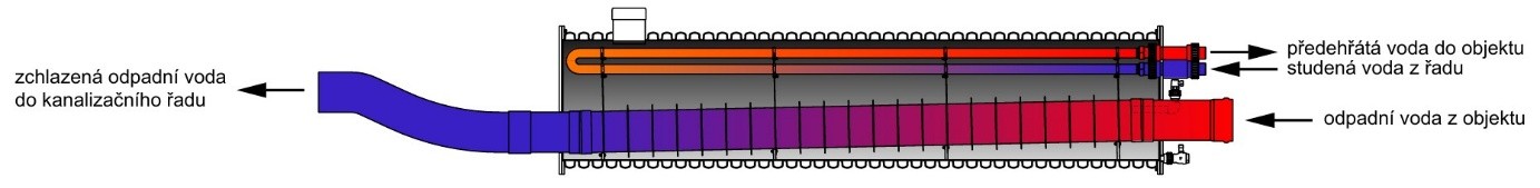

AKIRETHERM Universal – princip funkce
Rekuperační výměník AKIRETHERM Universal je navržen jako tubusová konstrukce o délce přibližně 3,5 m a průměru 0,8 m včetně tepelné izolace. Součástí zařízení je přípojná armatura pro napojení na objektové rozvody.
Princip funkce vychází z předávání tepelné energie mezi splaškovou odpadní vodou a čistou tlakovou vodou bez jejich vzájemného kontaktu.
Splašková odpadní voda vstupuje do výměníku, volně protéká jeho vnitřním prostorem a následně odtéká do kanalizace. Ve spodní části zařízení se nachází vnitřní výměník, který odebírá teplo z protékající odpadní vody a předává jej kapalinové náplni uvnitř tubusu.
Tato náplň následně předává získané teplo hornímu výměníku, kterým proudí čistá tlaková voda určená pro další využití v objektu.
RV Universal – řez výměníku, schéma rozložení teplot
Akumulační funkce vyrovnává nepravidelné průtoky
Významnou součástí řešení je vnitřní kapalná náplň tubusu. Ta plní několik důležitých funkcí:
  • akumuluje tepelnou energii získanou z nepravidelně odtékající odpadní vody,
  • umožňuje předávat teplo čisté tlakové vodě i při nepravidelném odběru,
  • vyrovnává časový nesoulad mezi průtoky odpadní a čisté vody,
  • spolehlivě zajišťuje oddělení systémů čisté a splaškové vody v souladu s požadavky ČSN EN 1717.
Právě schopnost akumulace a oddělení médií umožňuje využití systému v objektech, kde klasické průtočné rekuperační výměníky nelze efektivně použít.

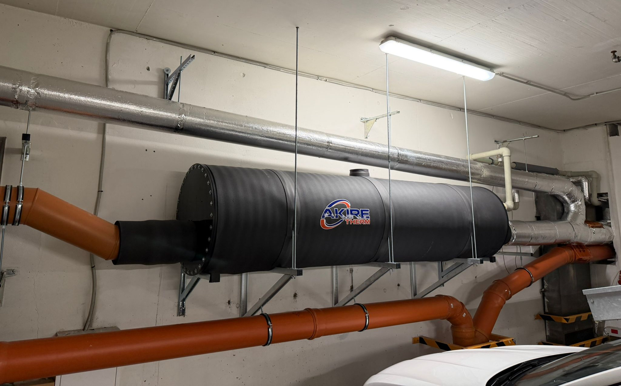

Příklad realizace v bytovém domě
Jedna z realizací rekuperačního výměníku AKIRETHERM Universal probíhá v bytovém domě se 69 bytovými jednotkami, kde je využíván právě princip rekuperace tepla z nerozdělené splaškové odpadní vody.
Realizace v bytovém domě o 69 bytových jednotkách
