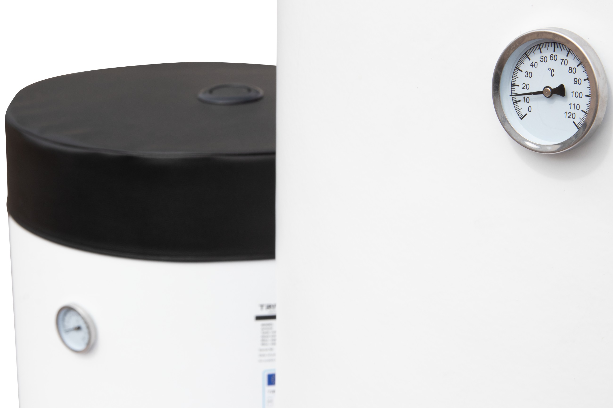

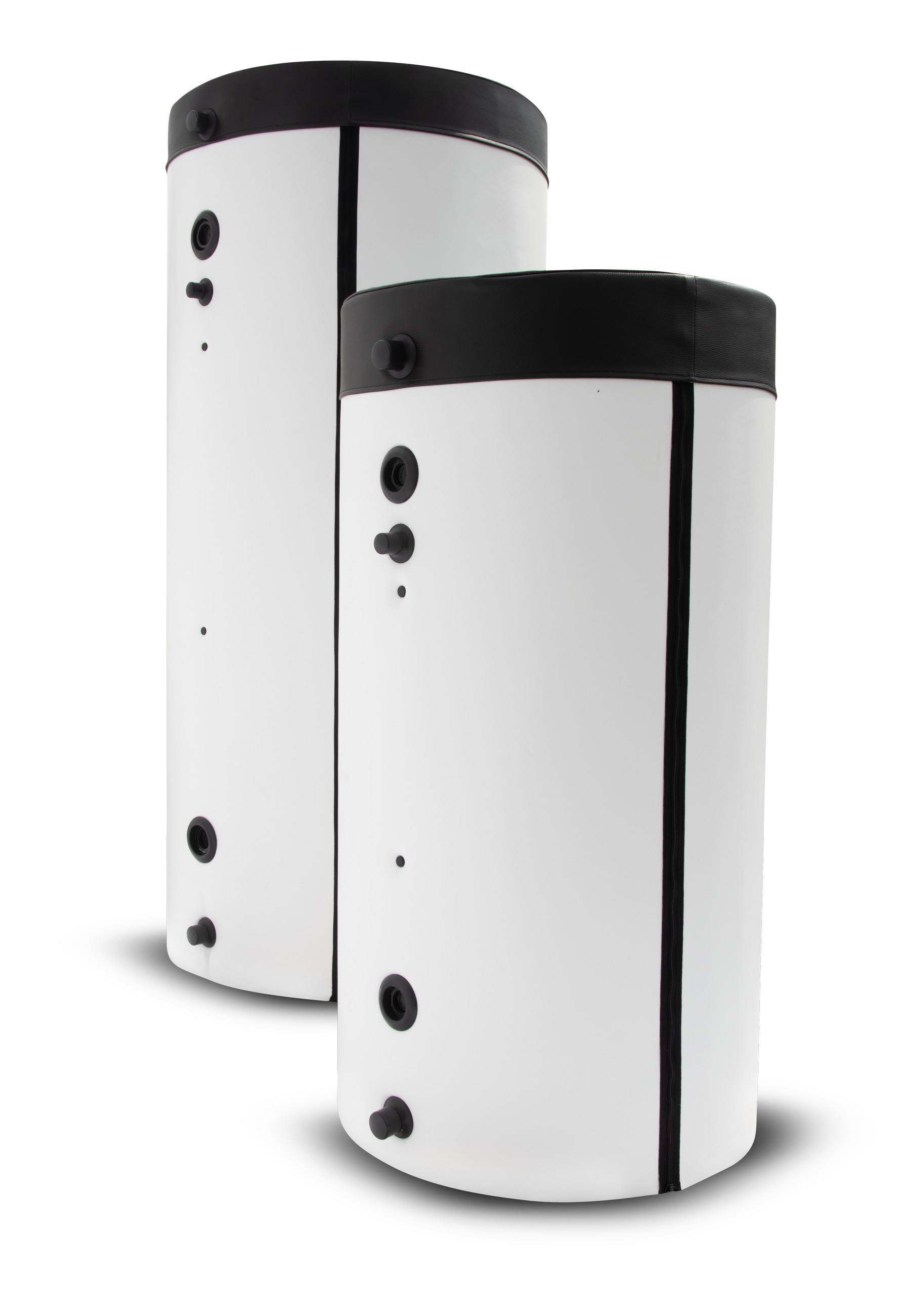

Ohřívače vody 200 a 300L

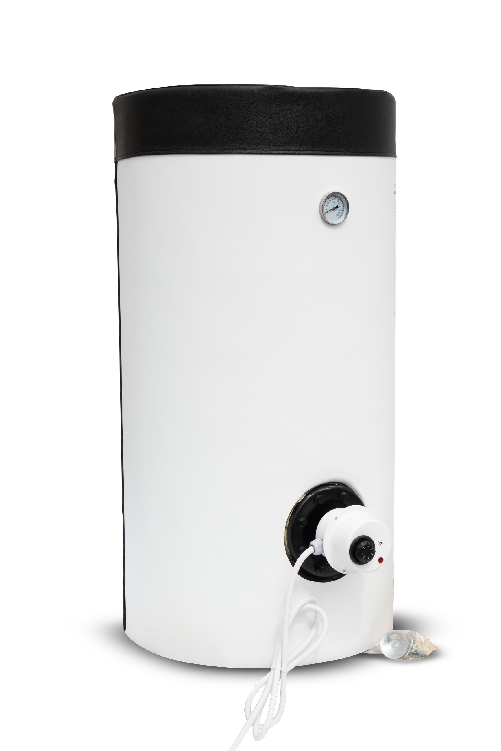

Ohřívač vody 200L s topným tělesem s termostatem

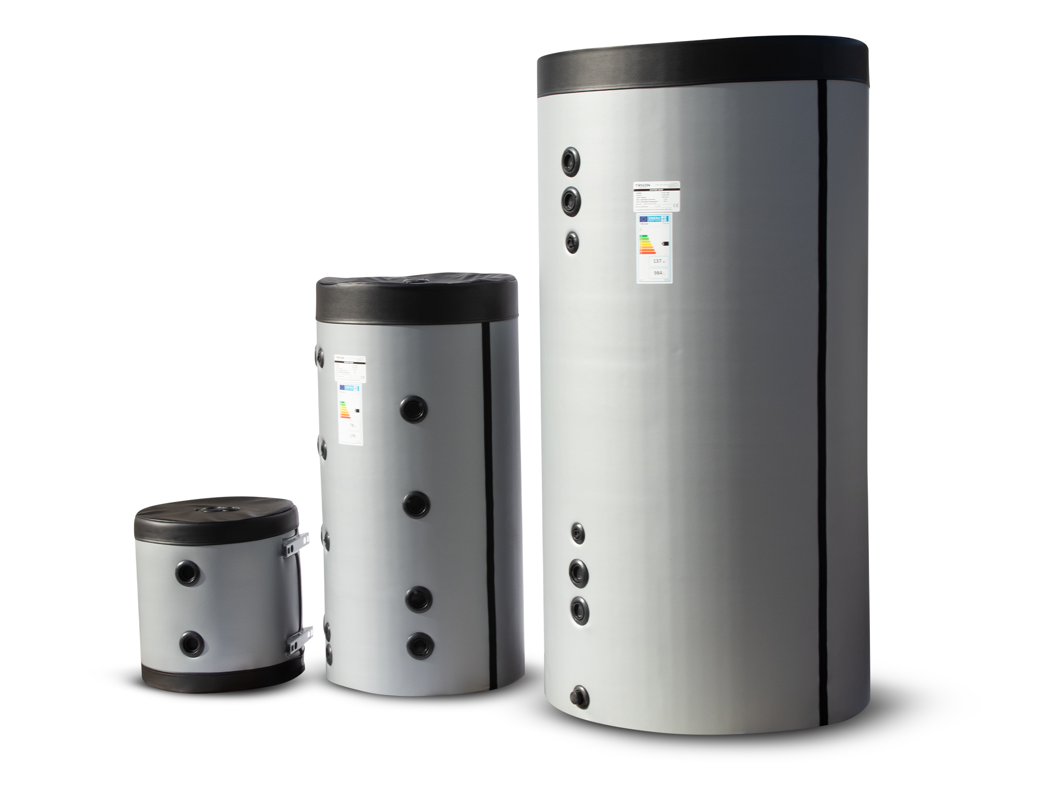

Akumulační nádrže Triven objemu 100, 200 a 500L
A právě tímto nepostradatelným prostředníkem je akumulační nádrž. Funguje jako tepelná baterie: přes den do ní TČ za pomoci levné elektřiny z FVE „uloží“ teplo v podobě ohřáté vody, a vy ho pak pohodlně čerpáte večer a v noci. Tím se maximalizuje využití vlastní energie a minimalizuje se drahý nákup ze sítě.
Jak vybrat vhodnou akumulační nádrž?
Výběr správného objemu je naprosto zásadní. Obecné pravidlo říká 50 až 70 litrů na každý 1 kW výkonu tepelného čerpadla. Pro systémy s fotovoltaikou ale platí: větší je lepší. Větší objem znamená větší „tepelnou baterii“, která dokáže pojmout veškerou přebytečnou energii z FVE během slunečného dne. Tím zajistí delší provoz domu bez nutnosti častého spínání TČ a maximalizuje vaše úspory.

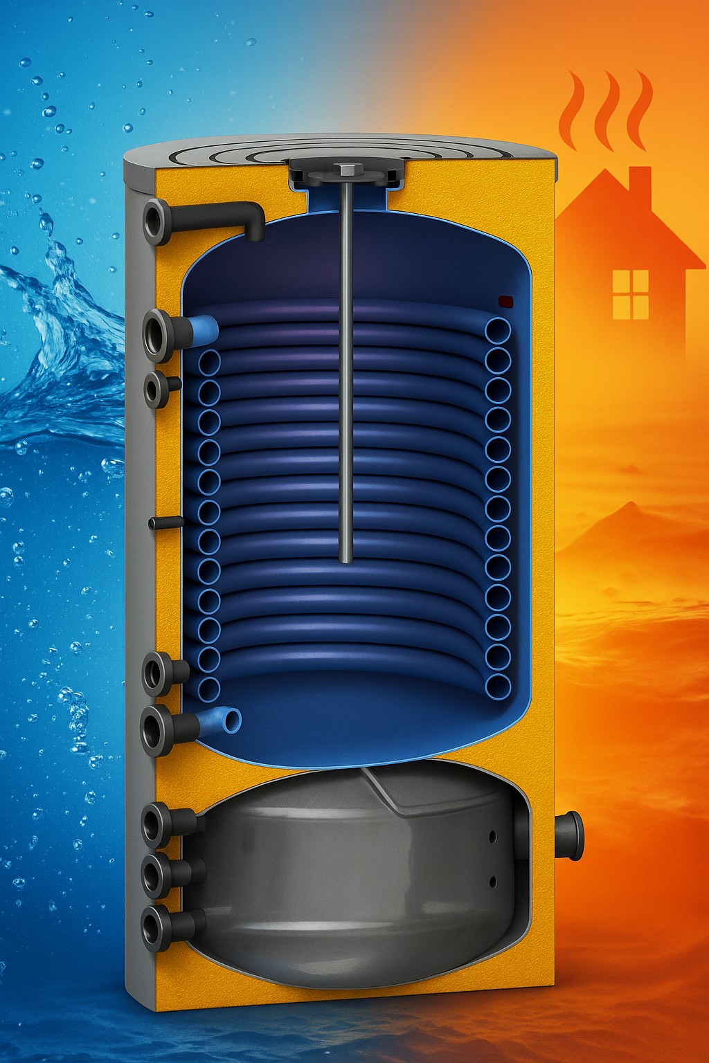

Topná věž – kombinace akumulační nádrže a ohřívače vody
Topné věže představují moderní zařízení typu 2 v 1, které spojuje funkce vyrovnávací akumulační nádrže a zásobníku teplé užitkové vody. V praxi to znamená, že jediný systém dokáže akumulovat teplo z různých zdrojů (např. tepelného čerpadla, kotle nebo solárního systému) a zároveň připravovat teplou vodu pro domácí potřeby. Díky tomu eliminuje potřebu mít samostatné akumulační nádrže a samostatný ohřívač vody – ušetříte tak místo, snížíte možnosti tepelných ztrát a zjednodušíte montáž.
Topné věže jsou navíc navržené s různými variantami provedení – standardní modely i hygienické verze s nerezovým výměníkem pro ohřev TUV. Volba kapacity (poměr objemu akumulační části a objemu zásobníku teplé vody) se řídí velikostí domácnosti a spotřebou teplé vody. Všestrannost zapojení zařízení umožňuje využití externích zdrojů tepla i dodatečného elektrického topného tělesa, pokud je potřeba.
Díky tomuto konstrukčnímu propojení akumulace a ohřevu teplé vody je topná věž efektivním řešením pro úsporu energie, minimalizaci tepelných ztrát a optimalizaci provozních nákladů – zejména v domácnostech, které vyžadují flexibilní a prostorově úsporné řešení vytápění s komfortní přípravou teplé vody.
