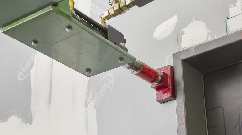

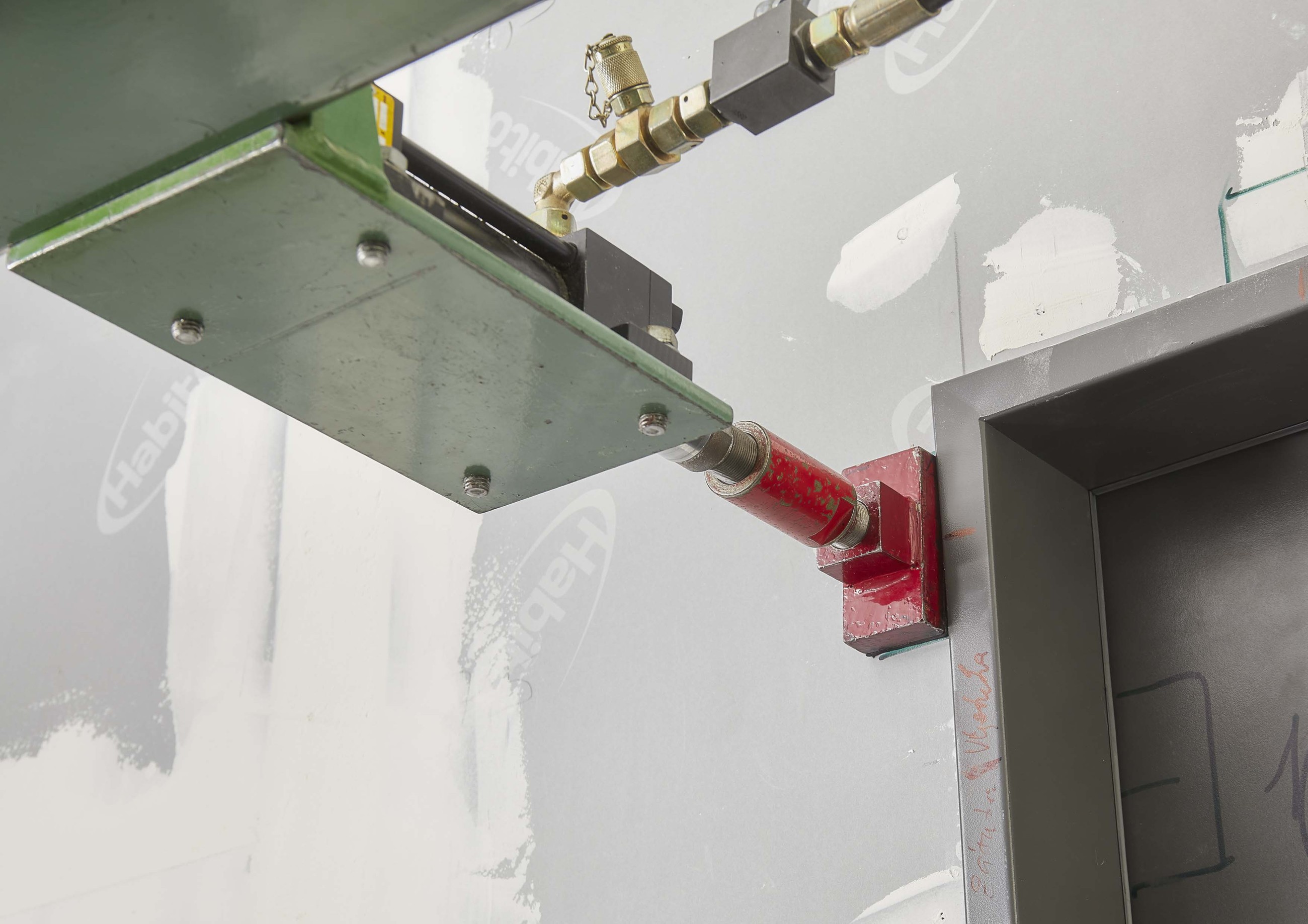

Bezpečnost RC3 prověřila akreditovaná zkušebna
Příčka Habito® H splňuje při správné skladbě požadavky bezpečnostní třídy RC3 podle ČSN EN 1627. Z hlediska odolnosti proti násilnému vniknutí se tak vyrovná zdi z plných cihel. Výhodou je, že k dosažení této třídy nejsou potřeba dodatečné výztuhy z ocelového plechu.
Bezpečnost byla ověřena ve zkušebně TREZOR TEST s.r.o. a testování zahrnovalo zkoušku odolnosti vůči statickému zatížení, dynamickému namáhání i násilnému vniknutí.
Prověřená byla následně i kompletní sestava s bezpečnostními dveřmi. Testování se tak týkalo nejen samotné příčky, ale také zárubně, dveřního křídla a jejich vzájemného napojení. Celá sestava splnila požadavky bezpečnostní třídy RC3.
