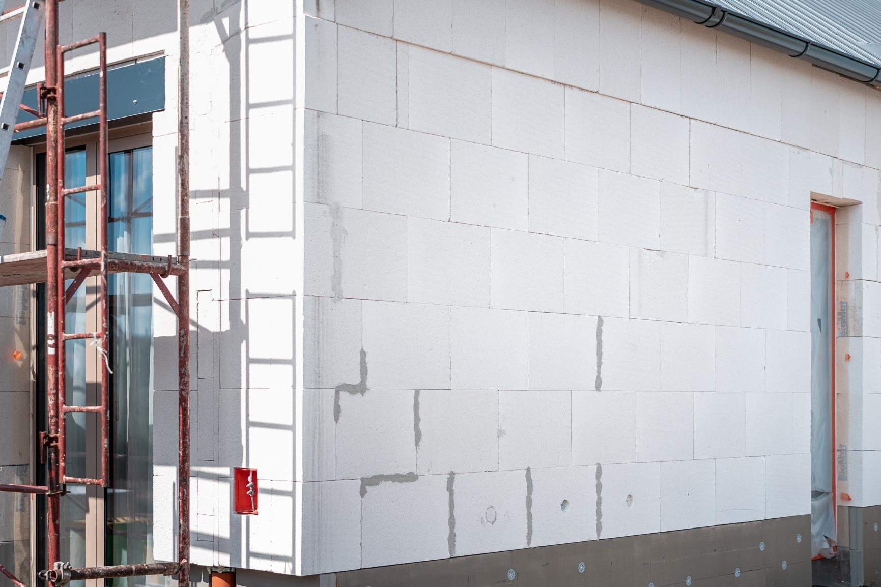

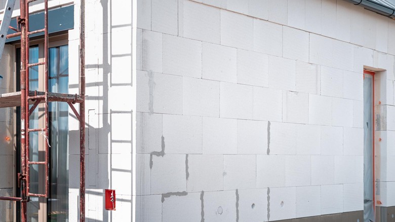

Rozdíl mezi EPS a minerální izolací
Z hlediska požární bezpečnosti existuje zásadní rozdíl mezi běžným fasádním polystyrenem EPS a minerální izolací Multipor. EPS patří mezi hořlavé materiály s třídou reakce na oheň E. Naproti tomu minerální izolace Multipor dosahuje třídy A2-s1,d0 a řadí se mezi nehořlavé systémy.
Tento rozdíl se přímo promítá do výsledných odstupových vzdáleností. Hořlavé fasády obvykle zvětšují požárně nebezpečný prostor, zatímco nehořlavé systémy mohou požadované odstupy významně zmenšit.

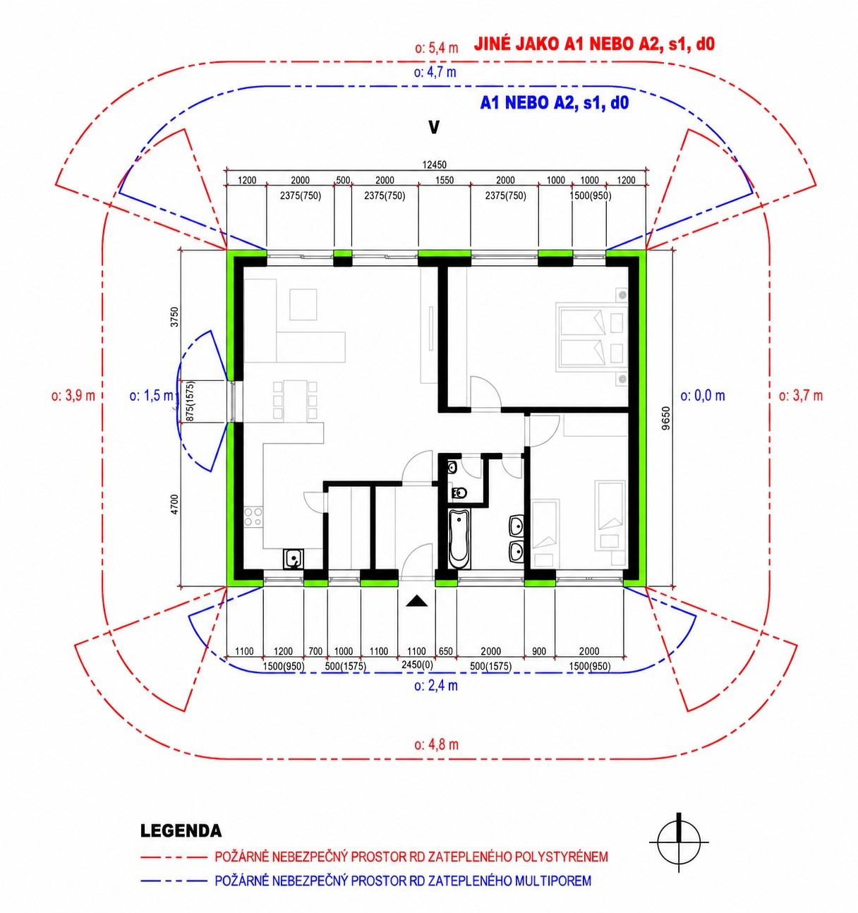

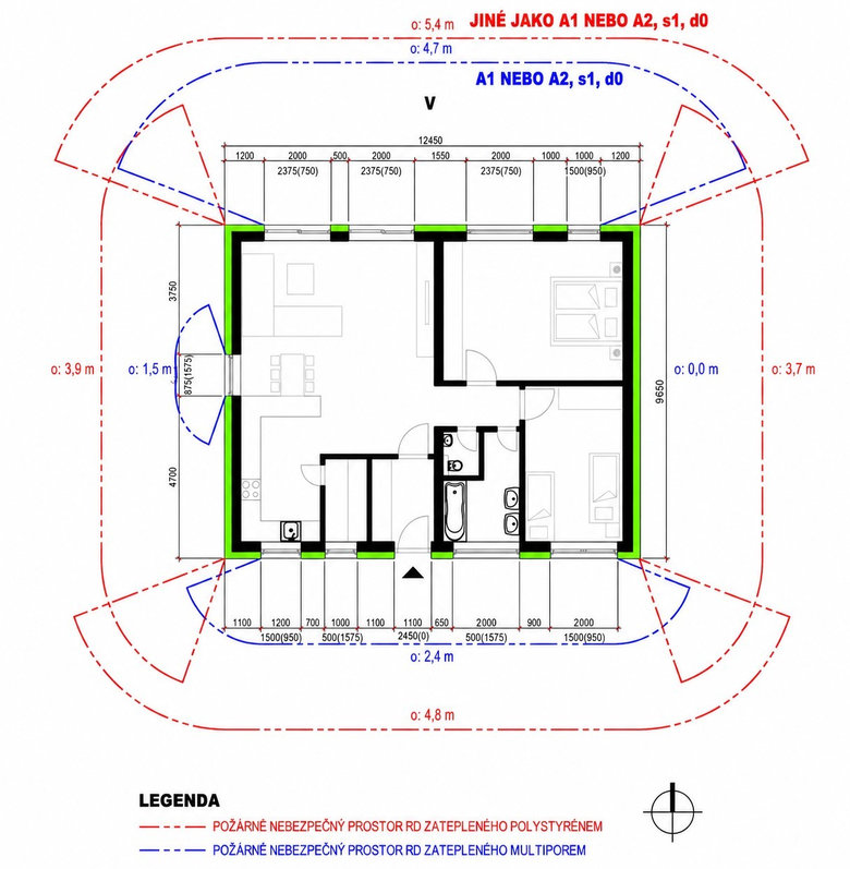

Porovnání na modelovém rodinném domě
Požární specialista porovnal dvě varianty zateplení jednopodlažního rodinného domu z pórobetonu Ytong. Konstrukce objektu byly v obou případech shodné, lišil se pouze typ tepelné izolace.
U varianty s kontaktním systémem EPS dosahovaly odstupy na některých stranách objektu více než pěti metrů. Při použití minerální izolace Multipor byly výsledné vzdálenosti výrazně kratší, v části objektu dokonce nulové.
