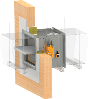

Příklady nenormových konstrukcí zahrnují:
  • konstrukce z CLT (Cross Laminated Timber) pro stěny a podlahy,
  • sádrokartonové stěny s dřevěnými sloupky,
  • asymetrické sádrokartonové konstrukce (šachtové stěny),
  • sendvičové panely,
  • dřevěné trámové stropy,
  • různé lehké montované stěny,
  • a další inovativní řešení.

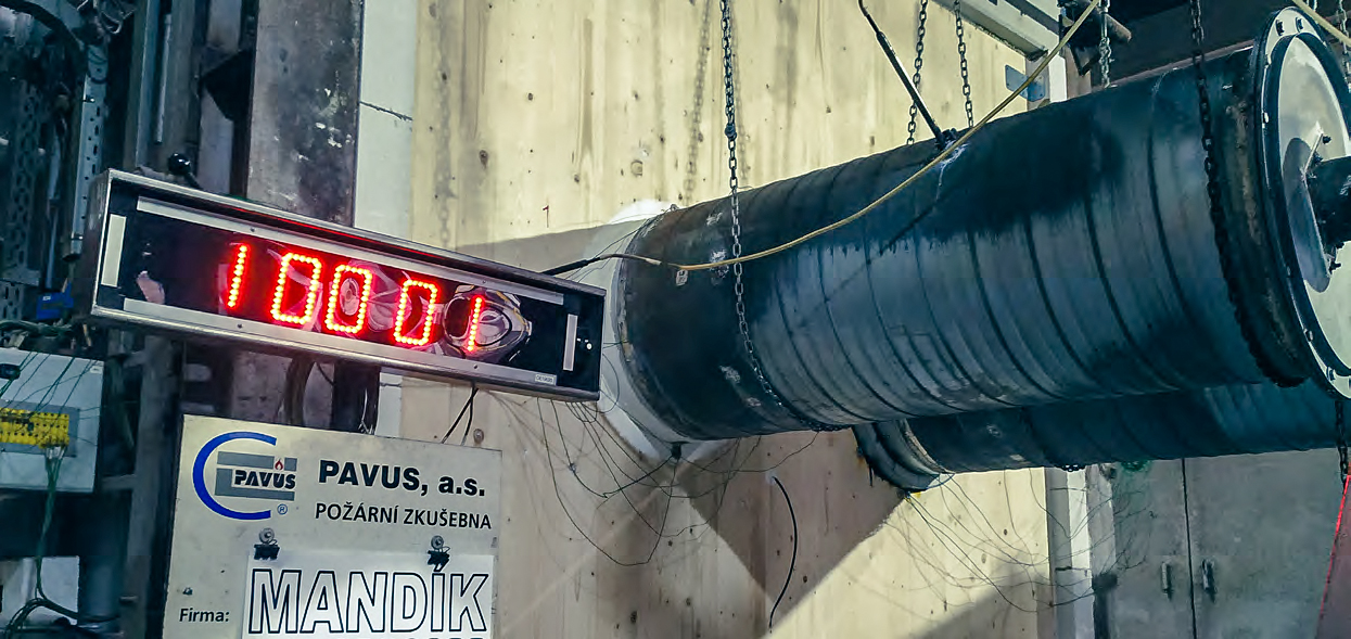

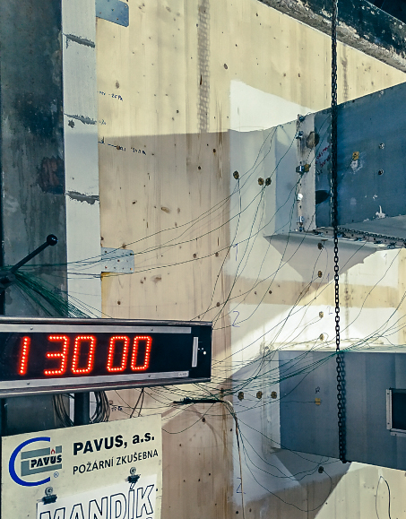

Navíc tato věta pokrývá pouze velmi omezené možnosti rozšíření. Když jako příklad zachováme instalaci požárních klapek v CLT konstrukcích, u CLT konstrukce lze zvýšení požární odolnosti řešit zvětšením tloušťky stěny, nebo přidáním vrstvy například sádrokartonového obkladu. V případě, kdy je vyzkoušena požární klapka v samotné CLT, není povoleno přidávání dalších vrstev, protože norma explicitně nezmiňuje možnost přidávat vrstvy. To však může být taky ovlivněno výkladem této věty, protože obecně platí pravidlo, že co není uvedeno, je zakázáno, a není vždy jednoznačné, jak jednotliví výrobci tato pravidla interpretují v praxi.
I když je nezpochybnitelné, že sestava požární klapky v CLT obložena sádrokartonem se bude v praxi chovat lépe, bez zkoušky nelze takový obklad povolit. Důsledkem je, že výrobci jsou často tlačeni k dodatečným a nákladným zkouškám, které by v reálné praxi nebyly nezbytné.
