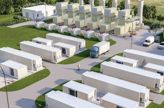

Obr. 2 Možná provedení bateriového úložiště
V případě skladů hotových baterií nejrůznějšího provedení a velikosti jsou baterie uloženy v různých obalech, jako jsou kartonové krabice, kovové nebo plastové boxy, případně dřevěné přepravky. Za optimální se považuje stropní a regálová ochrana skladu opatřeného vodorovnými zábranami. Pokud se uvedené komodity skladují na paletách, jsou stanoveny další omezující podmínky týkající se maximální skladovací plochy, výšky skladování, stavu nabití baterií a druhu obalu.

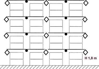

Obr. 3 Modelový návrh velkokapacitního bateriového úložiště
Při blokovém skladování se navrhuje sprinklerové zařízení, jako by se jednalo o komoditu UUP (nenapěněný plast přímo vystavený požáru). Skladovací plocha je maximálně 20 m2, výška skladováni 1,8 m a nabití na max. 60 %. Baterie musí být uloženy v kontejnerech z nenapěněného plastu. Mezi jednotlivými bloky musí být mezery minimálně 3 m. V závislosti na výšce stropu skladu lze použít nejrůznější druhy stojatých nebo závěsných sprinklerů s K 160 (průtok 160 l/min při 1 bar) se standardní nebo rychlou tepelnou odezvou. Například pro výšku stropu 9 m lze použít závěsný sprinkler s K 360 a standardní tepelnou odezvou. Hydraulický výpočet se v tomto případě provede pro 25 sprinklerů a tlak na sprinkleru 0,7 bar. Pokud by měl tento sprinkler tepelnou pojistku s rychlou tepelnou odezvou, stanoví se zásoba vody pro 14 sprinklerů a tlak na sprinkleru 1,3 bar. Pro představu, v prvním případě má sprinkler průtok 302 l/min a celková zásoba vody pro stanovenou dobu činnosti 120 min je 906 m3 plus 228 m3 pro zásobování hydrantového systému.

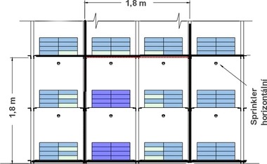

Systém Reliable
Obr. 4 Provedení skladu Reliable se svislými a vodorovnými zábranami
Shora uvedené podmínky nevylučují jiné odlišné (alternativní) řešení, pokud má požárními zkouškami prokázanou vyšší bezpečnost než standardní řešení podle návrhového dokumentu NFPA (National Fire Protection Association). To umožnuje dodavatelům sprinklerových zařízení uvádět na trh nová řešení, která reflektují technický pokrok v daném oboru. Jako příklad alternativního řešení je uveden systém Reliable LB11 HSW. Ten vychází z použití vodorovných a svislých zábran vzdálených od sebe 1,8 m. Tím se vytváří polouzavřené skladovací sekce pro 4 skladovací buňky s komoditou o rozměrech 760 mm × 760 mm × 760 mm. Šířka regálu může být maximálně 0,9 m. Ověřovanou komoditou bylo v tomto případě 8 000 válcových Li-ion článků velikosti 18650 (NCA) s kapacitou 3 500 mAh. Články byly uloženy na vyztužených plastových přepravkách po 160 kusech. K ochraně byly navrženy sprinklery s horizontálním výstřikem typu LB 111 HSW s K 160 a rychlou tepelnou odezvou. Každá skladovací buňka je chráněna jedním sprinklerem umístěným na čelní straně buňky pod horizontální zábranou. Zásoba vody se navrhuje na dobu činnosti sprinklerového zařízení 60 min pro čtyři sprinklery, každý s průtokem 225 l/min. K tomu je potřeba přičíst zásobování hydrantového systému. Při požární zkoušce ve skutečném měřítku se otevřely dva sprinklery. První za dobu 2:12 min a druhý za 2:20 min po zapálení. Sprinklery zamezily rozšíření ohně na sousední detekční regál ve vzdálenosti 1,2 m.
Na základě provedených požárních zkoušek byl sprinkler LB 11 HSW schválen zkušební laboratoří UL. Za stanovených podmínek se připouští k ochraně skladů se standardní komoditou třídy 1–4 a napěněné a nenapěněné plasty v kartonových obalech nebo bez nich. Bez omezení skladovací výšky a výšky stropu. Li-ion baterie lze skladovat v plastových fóliích nabité na 100 %.

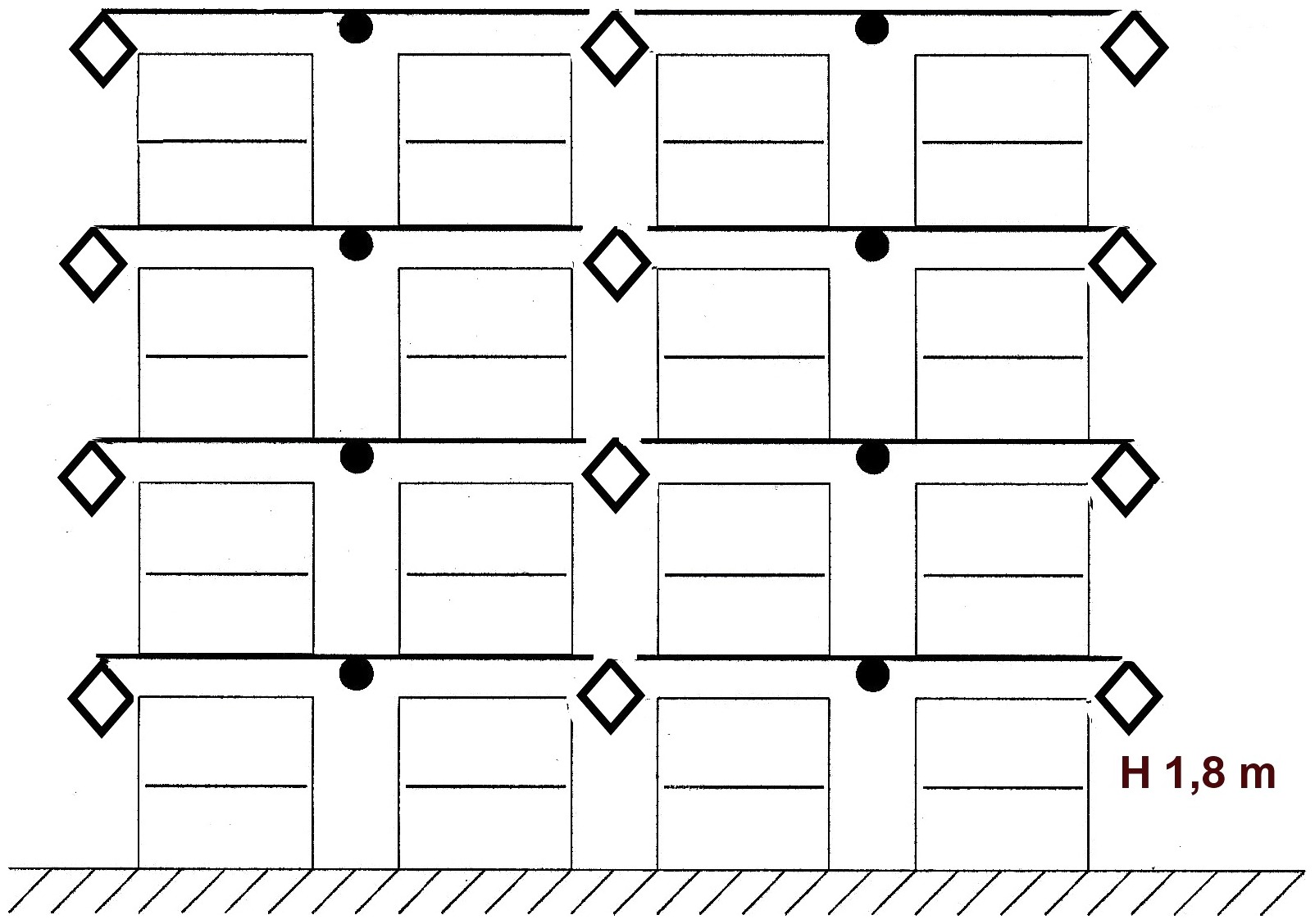

Za pozornost stojí dva dokumenty vydané zkušební laboratoří VdS. V roce 2019 to byly technické podmínky VdS 3856 a v roce 2024 technické podmínky VdS CEA 4001, jejichž součástí je technický návod TB 003 Lithium ionen Batterien vydaný v roce 2022.
Obr. 5 Regálový sklad pro Li-ion baterie bez kartonových obalů podle VdS se sprinklery v šachtách a sprinklery pod vodorovnými zábranami
V dokumentu VdS 3856 jsou uvedeny návrhové požadavky na sprinklerovou ochranu skladů spotřebičů s Li-ion bateriemi s menším energetickým obsahem než 50 kWh. Podle stejných požadavků je možné navrhovat sprinklerovou ochranu pro sklady se smíšenými komoditami, které se nacházejí například v prodejních skladech typu OBI. Pokud jde o sklady s Li-ion bateriemi, požaduje se, obdobně jako v případě požadavků FM, instalace vodorovných zábran nad každou regálovou úrovní. Rozmístění sprinklerů pod zábranami a v příčných šachtách je patrné z obrázku. Návrh sprinklerové ochrany se provádí pro nebezpečí HHS 4. Při blokovém skladování je omezena skladovací plocha na 20 m2 a mezi jednotlivými bloky musí být mezera široká nejméně 3 m. Výška skladování je maximálně 1,5 m, výška stropu 12 m a intenzita dodávky vody 17,5 mm/min. Dokument zmiňuje i ochranu garáží s elektromobily. Ta se navrhuje pro třídu nebezpečí OH 2 a dobu činnosti 60 min. Uvádí se, že toto sprinklerové zařízení nemůže požár elektromobilu uhasit z důvodu omezené možnosti ochlazování baterie, ale může zamezit jeho rozšíření na sousední automobily. Odpověď na tento předpoklad dají požární zkoušky, které doposud nebyly v dostatečném rozsahu provedeny.
