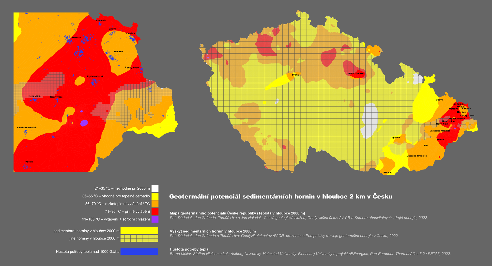

Mapa nabízí první síto, ne hotové projekty
Orientační mapa kombinuje předpokládanou teplotu v hloubce dvou kilometrů, výskyt sedimentárního podloží a hustotu potřeby tepla napříč Českou republikou. [14, 15] V této kombinaci vycházejí jako předběžně zajímavé již zmíněné lokality jihozápadně od Prahy, u Hradce Králové a následně rozsáhlejší oblasti na východě republiky.
Mapa ale neprokazuje skutečnou propustnost využitelné zvodně, ani její mocnost či chemické složení. Teplotní model je navíc v místech s malým počtem hlubokých vrtů zatížen vyšší nejistotou a neřeší územně plánovací limity ani případné emise skleníkových plynů. [14]
Skutečný potenciál lokality určuje kombinace teploty, mocnosti a propustnosti zvodně, čerpatelného i reinjektovatelného průtoku, chemie vody, konfliktů s vodárenským nebo lázeňským využitím a blízké stabilní poptávky po teple. Samotný typ horniny nebo teplota v jediné hloubce nestačí. [4–8]
Mapa 1. Orientační kombinace teploty v hloubce 2 km, sedimentárních hornin a hustoty potřeby tepla
