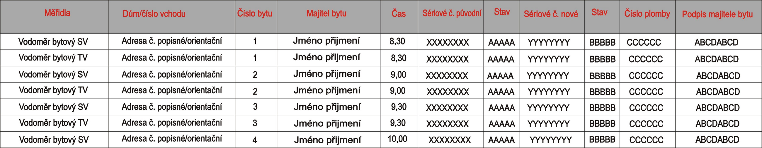

Vodoměry, které putují na ověření, zabalíte společně s protokoly (které si ještě uložíte do PDF) a zašlete firmě, která vám umožnila koupi nebo přímo do státní zkušebny. Pokud máte kvalitní firmu, pak celá akce může být vlastně výměna kus za kus. Tedy obdržíte 152 vodoměrů ověřených, nainstalujete a původní odešlete na ověření. Ty si následně ponechá firma pro další obdobnou akci. Jinak u menších firem znamená celá akce ještě další logistickou bombu. Protože nedisponuje takovým množstvím ověřených vodoměrů a pošle vám kupříkladu vodoměry pro jeden dům (v horším případě pouze náhradní vodoměry), vy provedete demontáž, montáž, odeslání a toto opakujete podle množství ověřených vodoměrů, které vám dokáže firma poskytnout. Tušíte, že v 5 domech se tahle taškařice odehraje tolikrát, kolik vodoměrů dostanete ověřených a v časech, které následně určí, jak celý cyklus proběhne. Nejhorší možná varianta je, pokud firma nemá sadu ověřených vodoměrů vůbec. Pak jste odkázaní čekat na ověřené vodoměry, ty vrátit zpět a takto dále po domech. Ani varianta náhradních vodoměrů (tedy dvojí návštěva a montáž), ani varianta, že se mění po pár kusech již ověřených, ale v dílčích etapách, není nic zábavného a ani levného.
Vzor možné tabulky při výměně, pro následné zadání do systému. Zdroj: Petr Brandejský

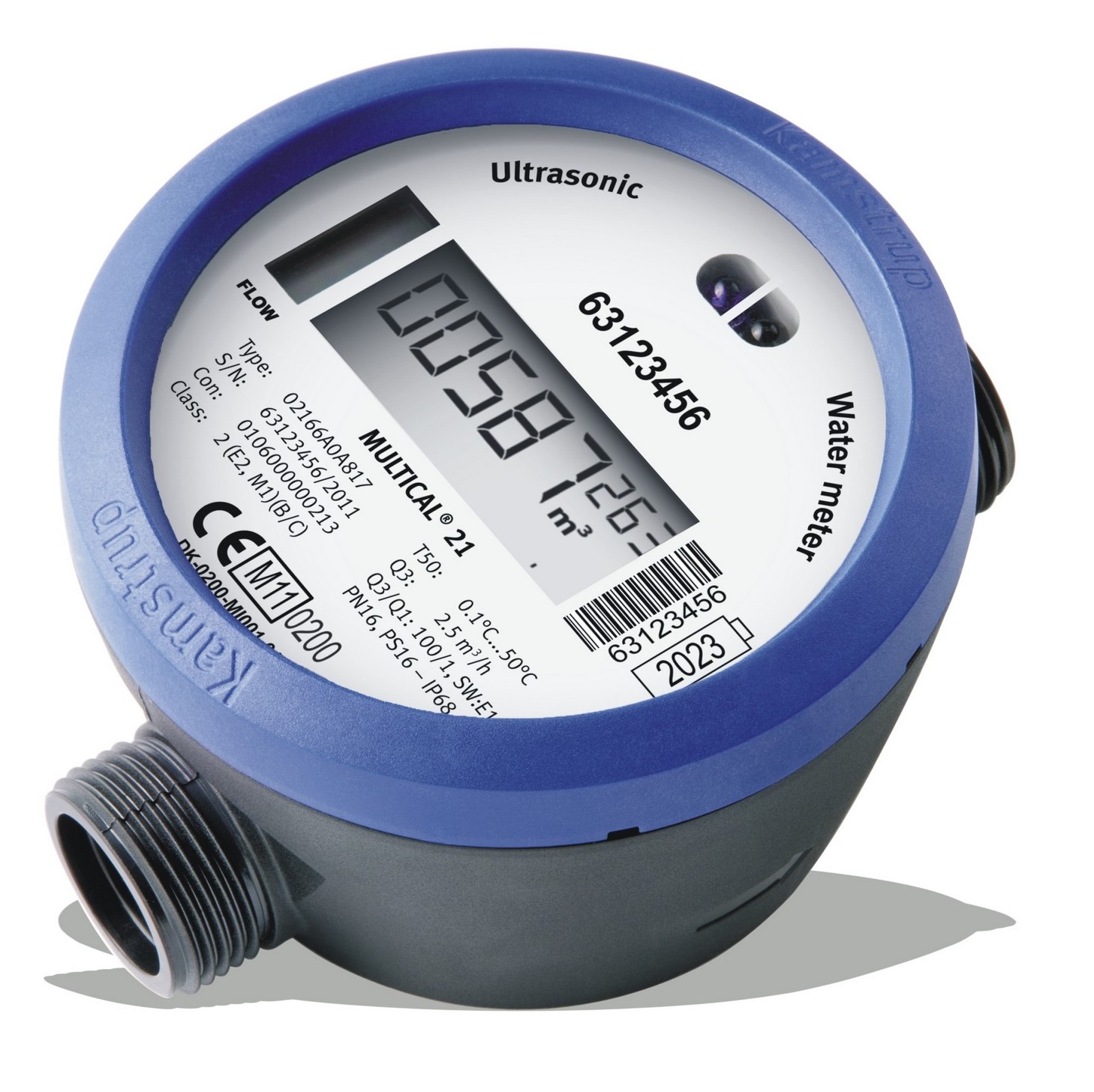

Kamstrup Multical 21. Foto: SGE
Často firma zodpovědnost překlopí na SVJ a nechává na nich, aby si držel sadu náhradních vodoměrů použitých v době výměny. Nicméně je zde ještě jiná varianta, kterou jsme absolvovali před nákupem Kamstrupů. Osadili nám levné vrtulkové vodoměry. Ty už měly radiomodul, tudíž odečítání nebylo nutné fyzicky po bytech. Ovšem odečítejte něco velmi nepřesného radiomodulem v následné digitální podobě s velmi slušným procentem chybovosti. V prvním roce provozu vám část vodoměrů přestane poskytovat data, jejich počet se s přibývajícím časem v úseku 5 let zvyšoval. Následně jsme se dozvěděli, že ověření spočívá ve vyhození vodoměrů i s radiomodulem. Takže žádná zkušebna, levné vodoměry jsou na odpis a celý cyklus můžete směle opakovat. Nehospodárnost je slabé slovo. Za tohoto stavu lze teoreticky vše opakovat co 5 let. Paradoxně toto chování překvapilo pouze mě. Chcete to tak? Sledujte, co pak nastane. Buďto přistoupíte na tuhle nesmyslnou hru anebo provedete obšírnou a pracnou analýzu a volba padne na výrazně dražší, ale prakticky bezchybné a také neovlivnitelné vodoměry Kamstrup. Ovšem už na počátku druhého ověřovacího období se cena srovnává (s těmi nehospodárnými a nekvalitními) a ve třetím vyhráváte na plné čáře cenou i kvalitou. Deklarovaná výdrž tří ověřovacích období není vůbec smyšlenkou a baterie má proto životnost 16 roků. A hlavně, kolik je potřeba špatných zkušeností a zcestných a nehospodárných rozhodnutí, aby člověk dozrál k rozumnému řešení?

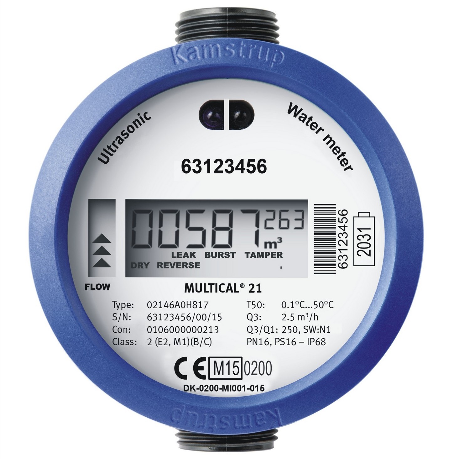

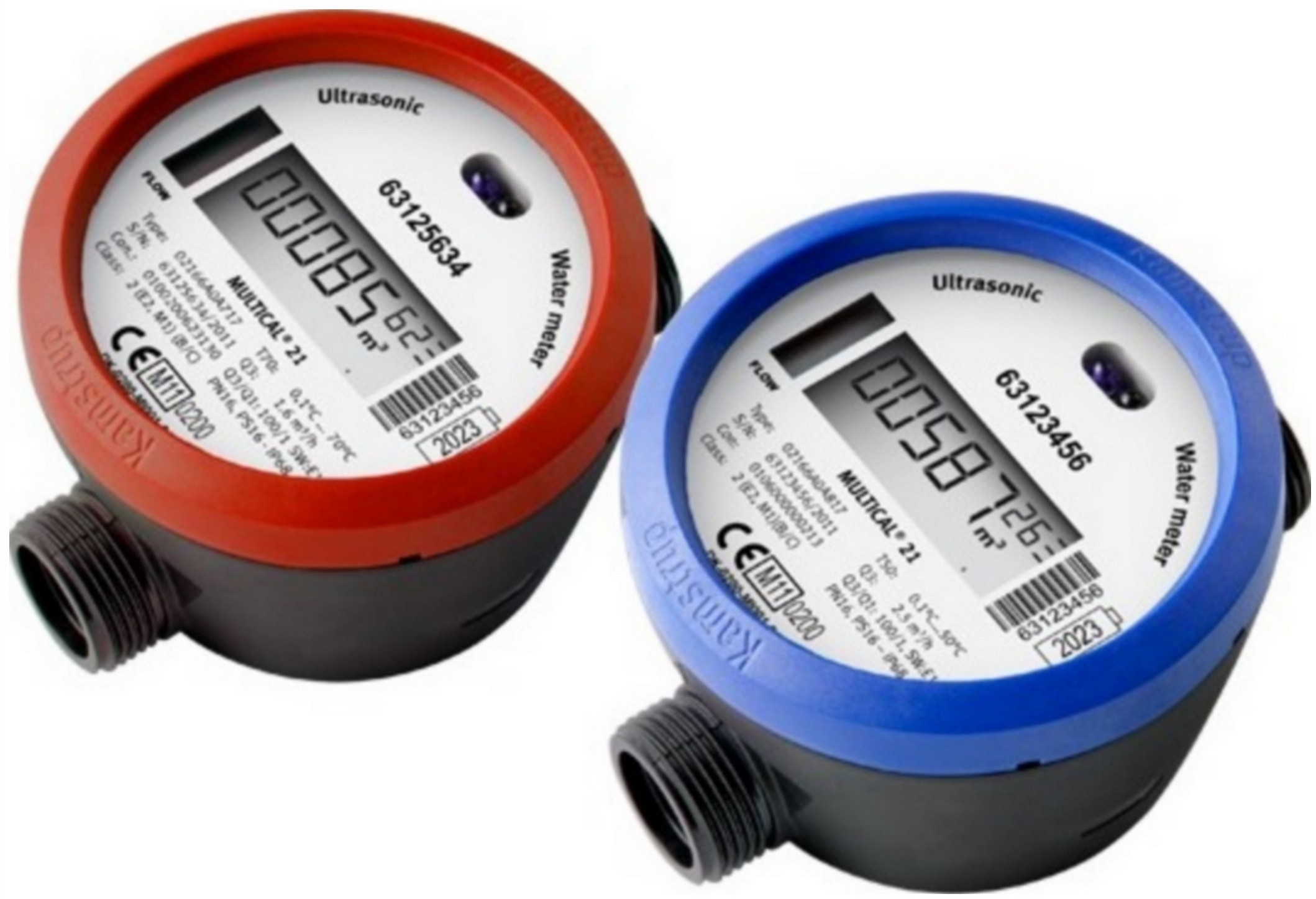

Vodoměry Kamstrup Multical 21 jsou tím nejlepším, co v současné době lze v nabídce vodoměrů s radiomodulem naleznout. Jde o plně elektronické ultrazvukové vodoměry s vysokou přesností měření ve všech montážních polohách. Tyto vodoměry neobsahují žádné pohyblivé části a nejsou ovlivnitelné magnetem. Díky nízké světlé výšce se vejdou i do mělkých instalačních míst. Životnost vodoměrů je 16 let, po pěti letech je vždy nutné provést ověření a počítat s náklady na demontáž a zpětnou montáž. Z pohledu v časovém horizontu tří ověřovacích období vychází jednoznačně cenově výhodněji než méně přesné mechanické vodoměry s radiomodulem. Vodoměr je vybaven zabudovaným dálkovým odečtem a lze jej odečítat z chodby nebo integrovat do systému pro ONLINE přenos dat.
Z pohledu našeho SVJ jsme po pečlivém zvážení a propočtech zvolili jednoznačné řešení cestou měření bez kompromisů aneb vodoměr Kamstrup, „Mercedes“ mezi vodoměry. Kdo dával pozor, ví, že je řeč o plně elektronických ultrazvukových vodoměrech KAMSTRUP MULTICAL 21, Q3=1,6, R=160, které navíc detekují a upozorňují na možný únik, prasklé potrubí, sucho, zpětný tok či neoprávněnou manipulaci. Jednotlivá kritéria hodnocení zvoleného řešení těchto BYTOVÝCH VODOMĚRŮ jsou neoddiskutovatelná a zcela průkazná.
Kamstrup Multical 21, teplá a studená voda. Foto: KAMSTRUP
