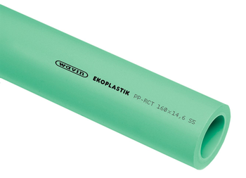

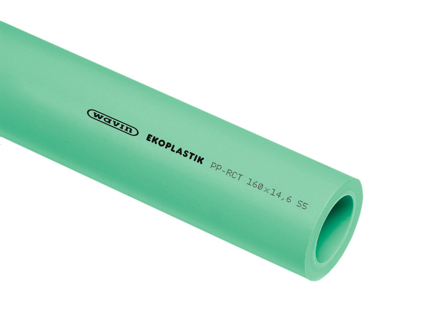

PP-RCT potrubí ve velkých průměrech od společnosti Wavin
