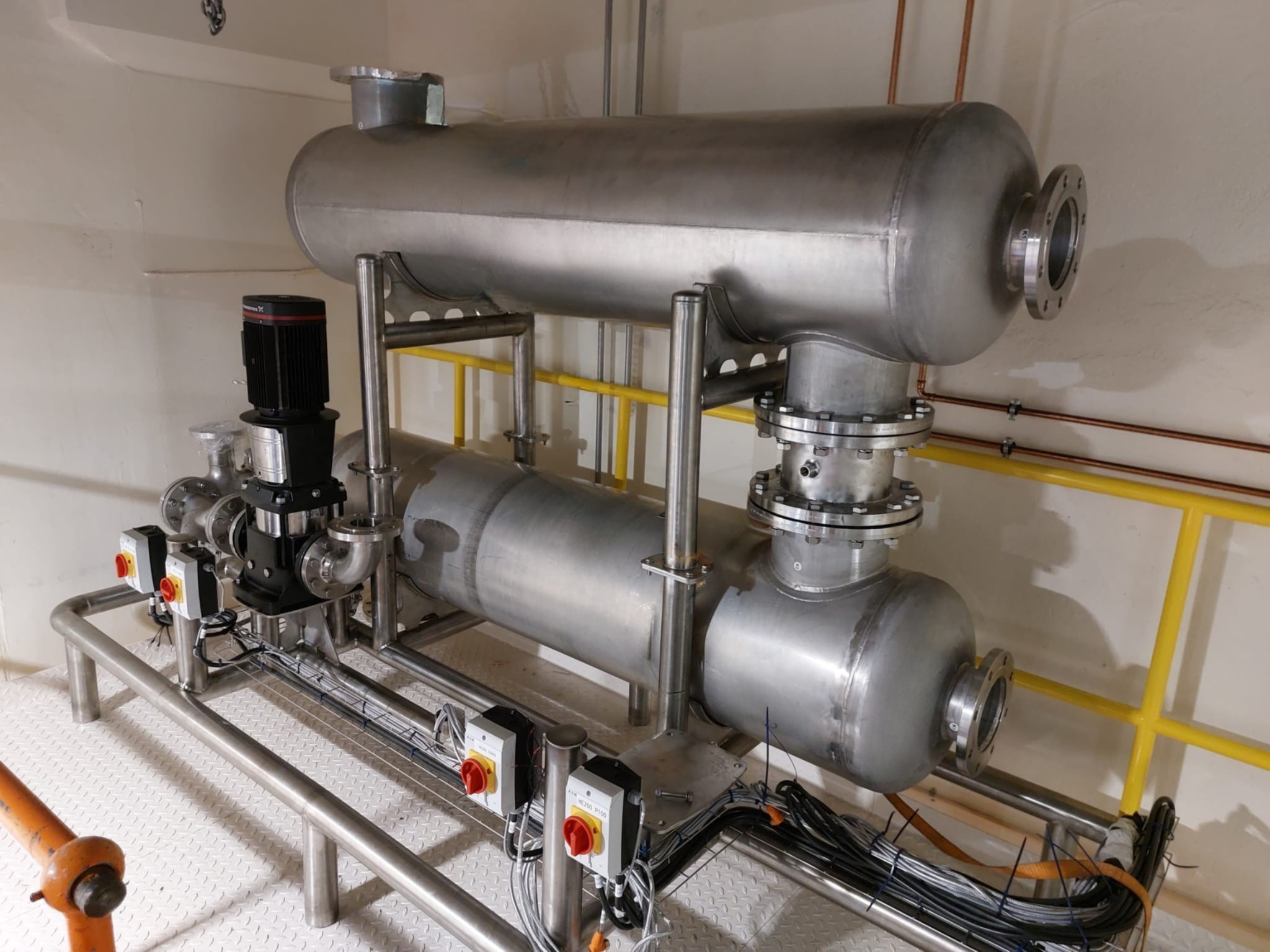

Konkrétní zadání: 18 tun čokolády za hodinu
V řešeném projektu pro společnost Raptronic Process Engineering bylo požadavkem ochlazovat 18 t/h tekuté čokolády z 68 °C přibližně na 45 °C.
Potřebný tepelný výkon činil 231 kW a chladicím médiem byla voda. Výslednou technologii tvořily dva zakázkově navržené plášťotrubkové výměníky Hexonic DNA 508 zapojené sériově.
Základní provozní parametry:
Parametr Hodnota
Produkt tekutá čokoláda
Hmotnostní průtok produktu 18 t/h
Vstupní teplota produktu 68 °C
Výstupní teplota produktu cca 45 °C
Tepelný výkon 231 kW
Chladicí médium voda
Výměníky 2 × DNA 508
Zapojení sériové
Strana produktu plášťová
Instalace horizontální
Průměr pláště 508 mm
Materiál nerezová ocel
LMTD 10,6 °C
Projekt navíc vyžadoval konstrukční úpravu plášťových hrdel, jejichž krčky byly prodlouženy o 60 mm.

Výsledkem výpočtů byly dva zakázkově navržené plášťotrubkové výměníky DNA 508.10.S610 FS.PRO.SS.
Jejich konstrukce zahrnovala mimo jiné horizontální instalaci, proudění čokolády plášťovou stranou, nestandardní uspořádání hrdel, prodloužení krčků plášťových přírub o 60 mm, přípravu pro tepelnou izolaci, omezení potenciálních mrtvých zón a možnost plnohodnotného CIP čištění bez demontáže zařízení.
Horizontální instalace zároveň usnadnila vypouštění viskózního produktu z plášťové strany. Prodloužená hrdla vytvořila prostor pro tepelnou izolaci bez nutnosti měnit základní koncepci potrubí.
