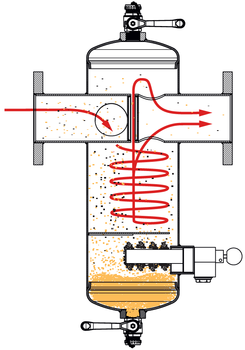

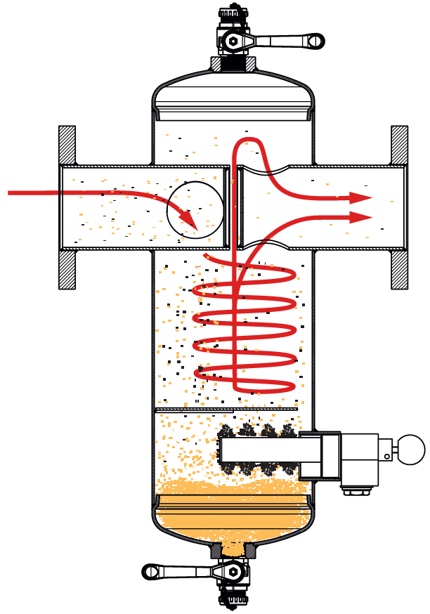

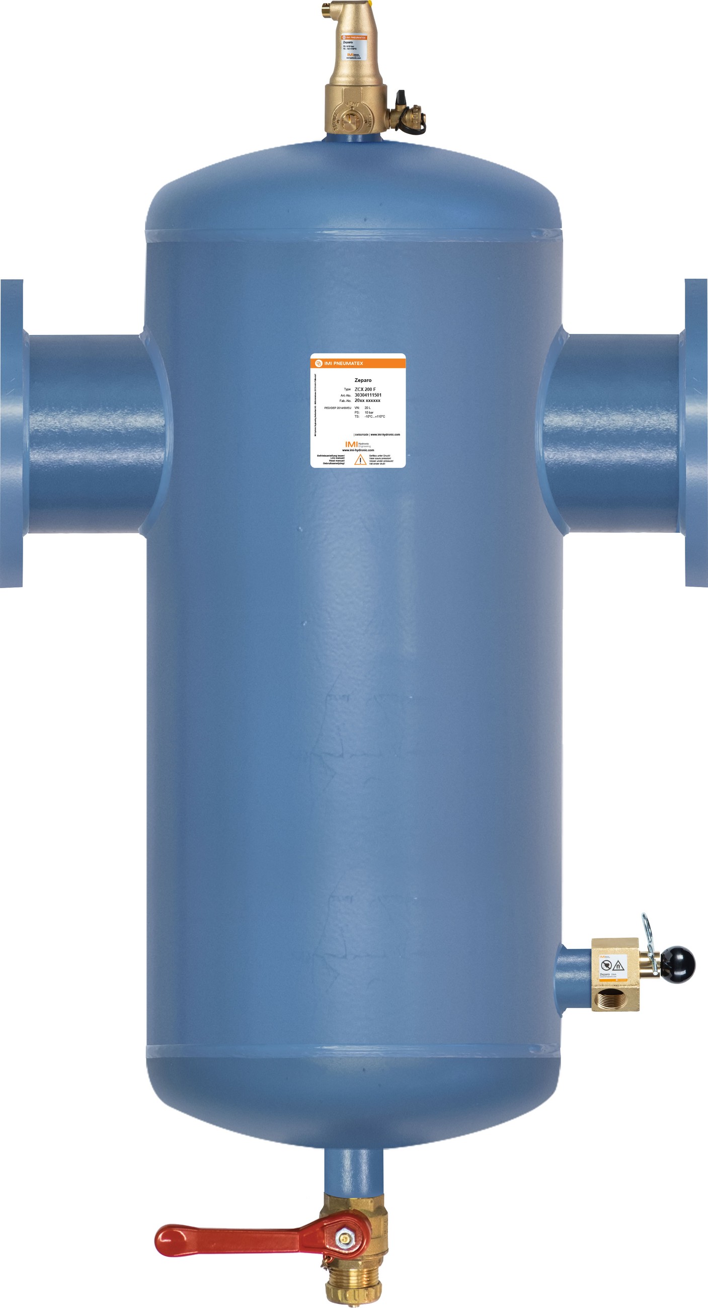

Proč právě cyklónový separátor?
Z různých typů separátorů se jako nejúčinnější osvědčily zařízení pracující na principu cyklónové separace. Separátory jakými jsou Zeparo Cyclone Max využívají odstředivé síly – voda v nich rotuje, a díky vyšší hustotě jsou pevné částice ihned odkloněny k okraji separační komory a rotací zachyceny do separační komory. Magnetické částice jsou v separační komoře dodatečně zachyceny silným neodymovým magnetem. V případě, že dojde k neodbornému vytažení magnetu za provozu separátoru, nedojde k úniku zachycených částic do soustavy a zůstanou stále v komoře, po zasunutí magnetu dojde opět k jejich fixaci na magnet. Riziko vypláchnutí je minimální.
Klíčové výhody:
  • Účinnost i při vysokých průtocích – běžná rychlost v potrubí (nad 1 m/s) nemá negativní vliv, na rozdíl od konvenčních separátorů, které fungují efektivně jen do cca 0,8 m/s.
  • Nedochází k vyplachování zachycených nečistot – i při kolísání průtoku zůstávají nečistoty bezpečně separované.
  • Rychlé pročištění celého systému – voda během hodiny několikanásobně projde separátorem, a tím dochází k velmi rychlému odstranění nečistot z celého objemu.
Zejména v systémech s proměnným průtokem, jsou cyklónové separátory jedinou dlouhodobě spolehlivou volbou a zachytí při zvýšeném průtoku velké množství nečistot, které byly usazeny ve výměnících a potrubí během období s nižšími průtoky.

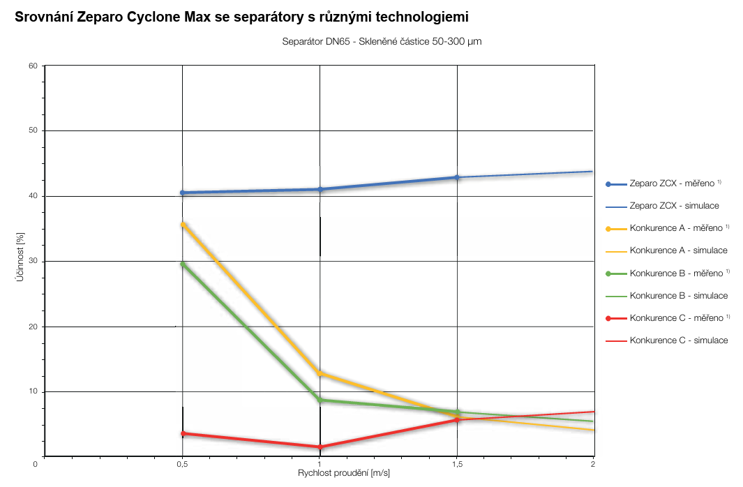

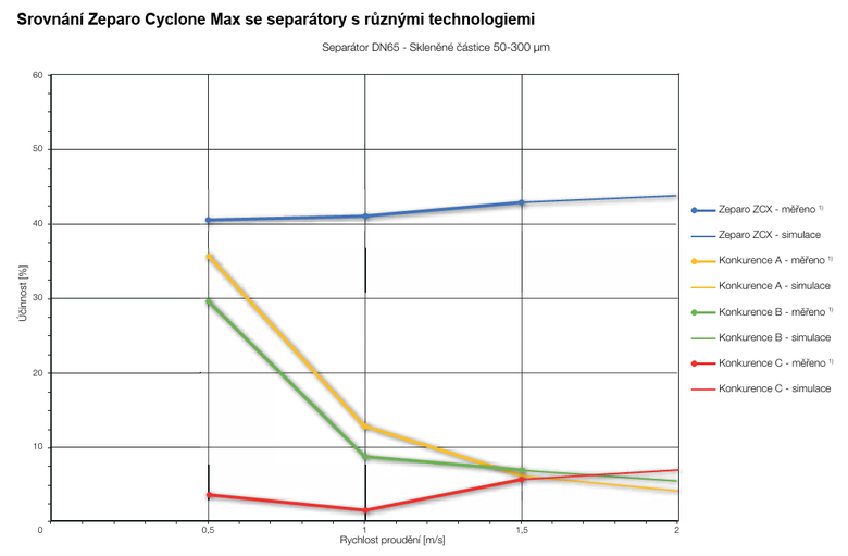

Tvrzení o vysoké účinnosti cyklónových separátorů potvrzují i nezávislá měření. HKL Stuttgart GmbH provedla testy separátorů DN65 a DN200 různých výrobců s pevnými částicemi o velikosti 50–300 mikrometrů. V grafu jsou zobrazeny výsledky reálného měření DN65 při průtokových rychlostech 0,5/1,0/1,5 m/s.
Na základě výsledků je zřejmé:
  • Zeparo ZCX (cyklónový princip) dosahoval stabilní účinnosti kolem 40–45 % napříč všemi testovanými rychlostmi. Jeho účinnost dokonce mírně rostla s vyšší rychlostí, což je přesný opak toho, co vykazují běžné technologie.
  • Standardní separátory (výrobky A, B, C) vykazovaly účinnost pouze při nízkých rychlostech (do 0,5 m/s). S rostoucí rychlostí došlo k dramatickému poklesu účinnosti:
    • Produktu A klesla z cca 35 % na méně než 10 %
    • Produktu B z cca 30 % na zhruba 6 %
    • Produktu C se pohybovala pod 5 % účinnosti po celou dobu testu
Graf:
  • Modrá křivka (Zeparo ZCX) – stabilní, mírně rostoucí účinnost
  • Žlutá, zelená, červená (výrobci běžných separátorů) – prudký pokles až téměř nulová účinnost při běžném provozu
Tato data jasně ukazují, že běžné separátory ztrácejí schopnost zachytávat nečistoty už při rychlostech nad 0,8 m/s, což je v moderních soustavách zcela běžné. Navíc u některých typů dochází k vyplavení již zachycených částic zpět do systému, čímž se jejich přínos prakticky neguje.

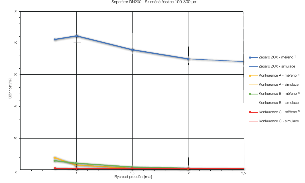

Výsledky testů pro DN200: účinný i při vyšších průtocích
Výsledky testů ukazují chování cyklonového separátoru Zeparo ZCX DN200 při vyšších průtocích (rychlosti 0,8 až 2,0 m/s) a částicích o velikosti 100–300 μm.
Výsledky:
  • Zeparo ZCX dosahuje účinnosti přes 40 % při nižších rychlostech a udržuje účinnost kolem 35 % i při 2 m/s.
  • Oproti tomu všechny konkurenční separátory se pohybují pod hranicí 5 %, často dokonce pod 2 %.
Tato data jsou extrémně důležitá zejména pro velké systémy HVAC, průmyslové provozy nebo dálkové vytápění, kde dimenze DN200 nejsou výjimkou.
Opět platí, že konvenční technologie nedokážou zvládnout větší rychlosti proudění bez dramatického poklesu účinnosti. V oblastech nejvyšší účinnosti stále nedosahují účinnosti cyklónové separace.

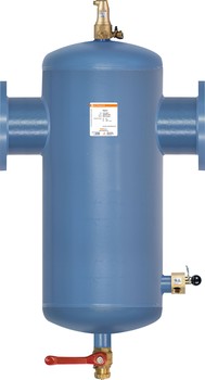

Zeparo Cyclone Max:
Princip funkce:
