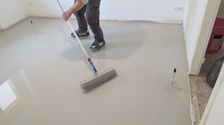

Kvůli rozdílným výškám podlah v jednotlivých místnostech volíme aplikaci nivelační stěrky ve dvou vrstvách. Celková tloušťka se pohybuje okolo čtyř centimetrů, což už neumožňuje jednorázové provedení. Při míchání směsi přímo na místě je zásadní dodržet správný poměr vody a suché směsi. Nejprve nalijeme vodu a teprve poté postupně přisypáváme směs.
Stěrku vyléváme od nejvzdálenější části místnosti směrem ke dveřím. Materiál se sám rozlévá a vytváří rovinu. První vrstva slouží k vyrovnání největších nerovností a vytvoření pevného základu. Pomocí podlahářského ježka odstraníme vzduchové bubliny, aby byla vrstva kompaktní a bez vad. Po vytvrdnutí první vrstvy následuje opětovná penetrace, která zajistí správné propojení s další vrstvou.
Finální nivelace už probíhá s maximální přesností. Pomocí laseru stanovíme výškové body a do prostoru rozmístíme nivelační trojnožky nastavené na požadovanou úroveň. Ty slouží jako kontrolní body při vylévání. Jakmile hladina stěrky dosáhne jejich výšky, máme jistotu dokonale rovného podkladu.
