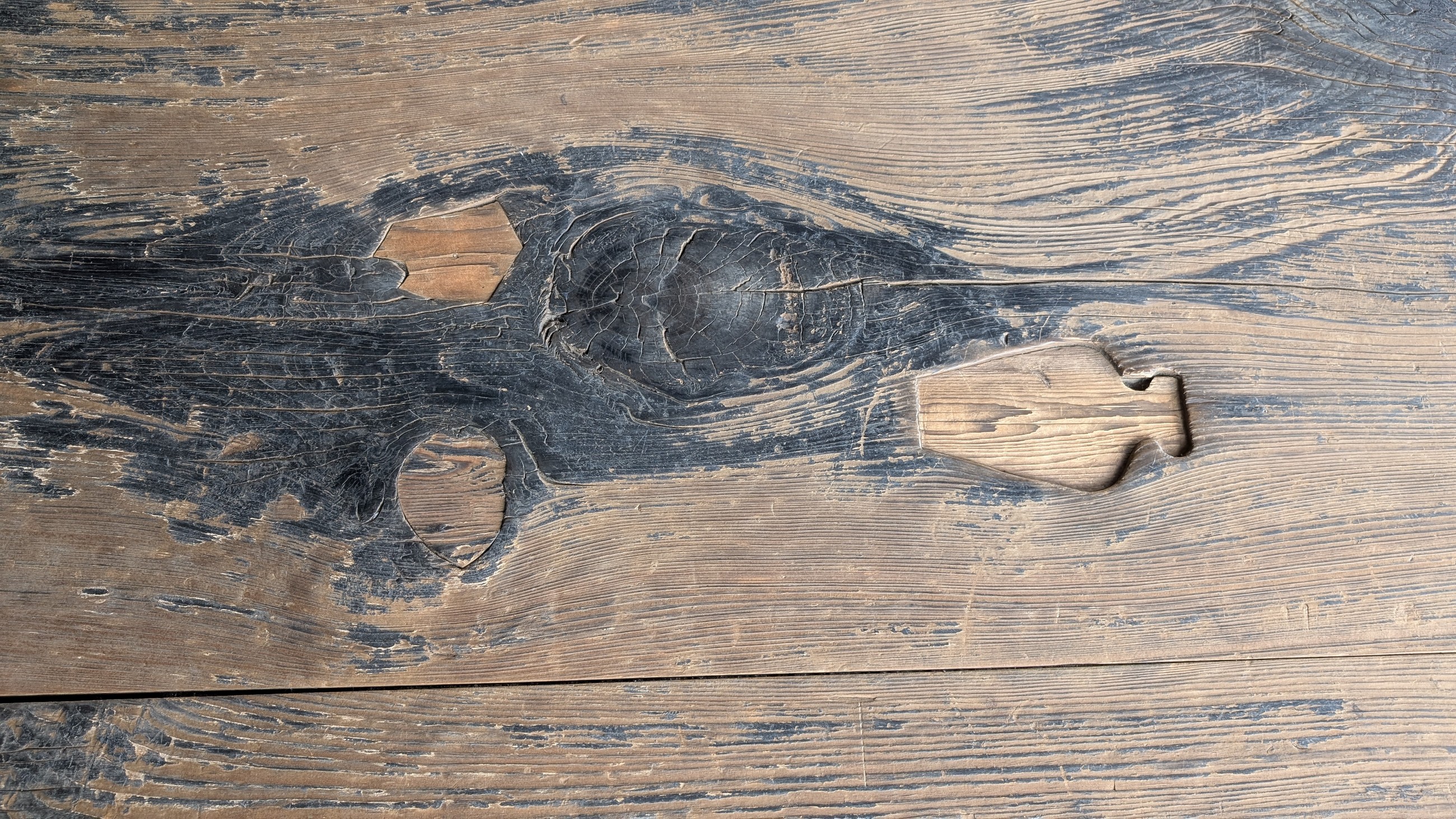

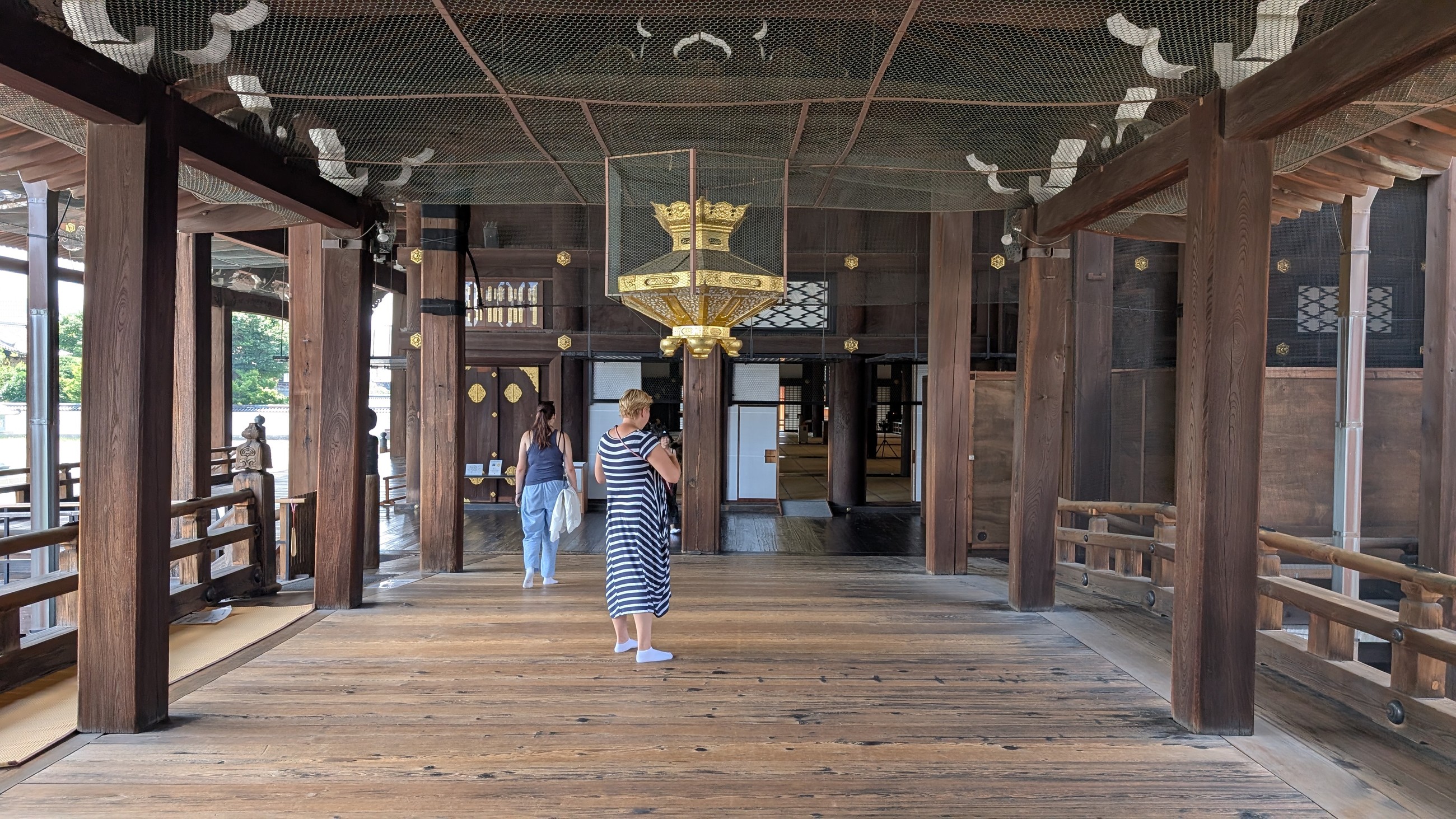

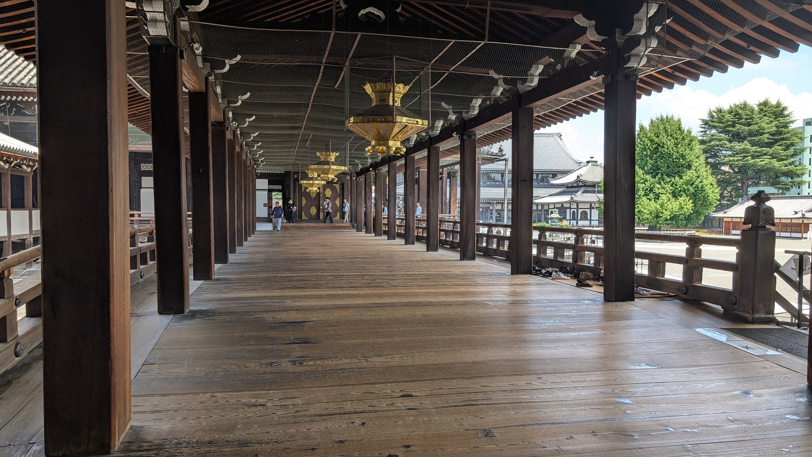

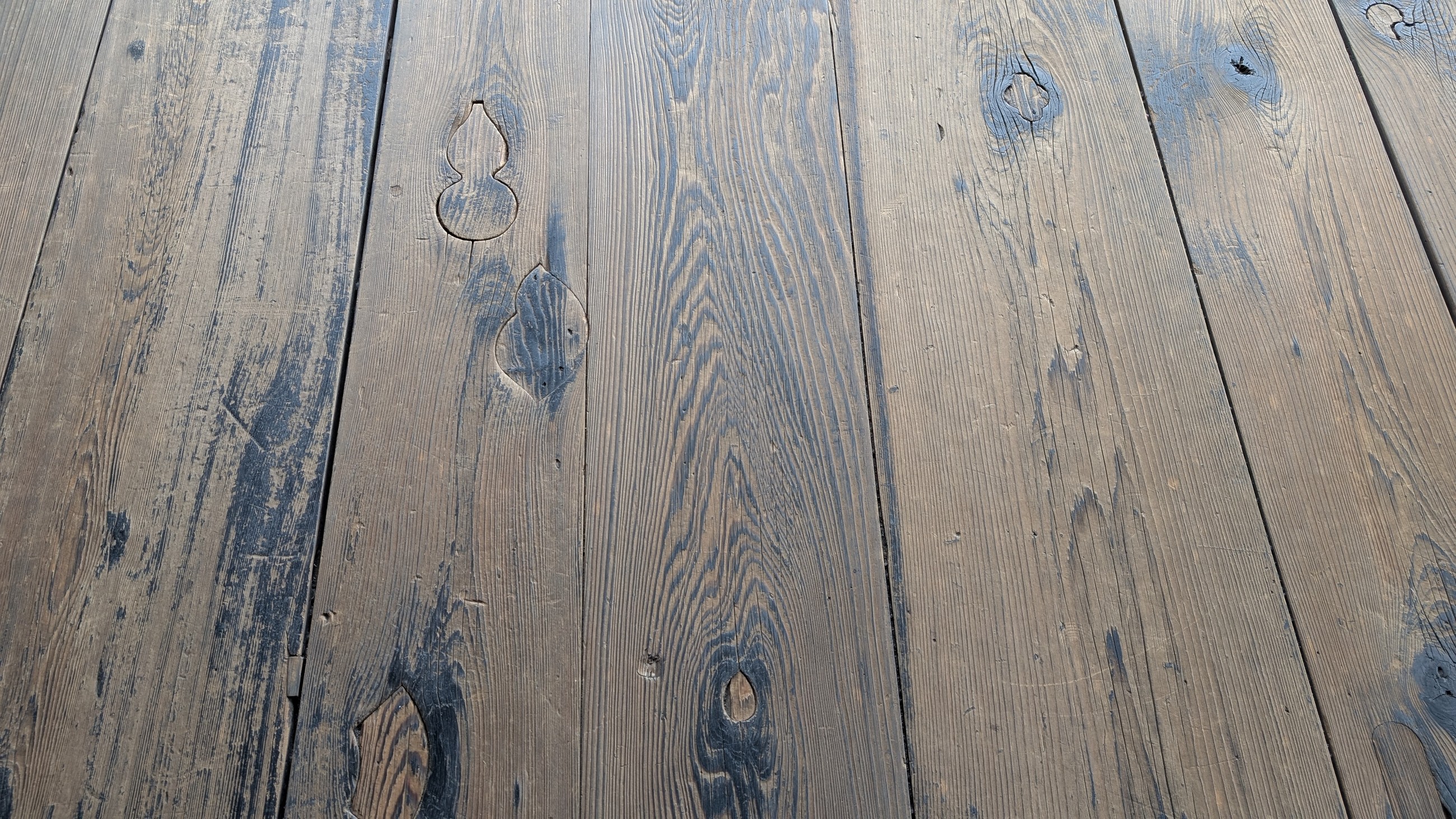

Technicky je slavičí podlaha fascinujícím příkladem tradiční japonské dřevěné konstrukce. Podlaha není připevněna pevně ke konstrukci, ale je usazena na speciálních čepových a drážkových spojích, které při zátěži ohýbají dřevo a působí jako jednoduchý mechanický snímač.
Hlavní komponenty uguisubari zahrnují:

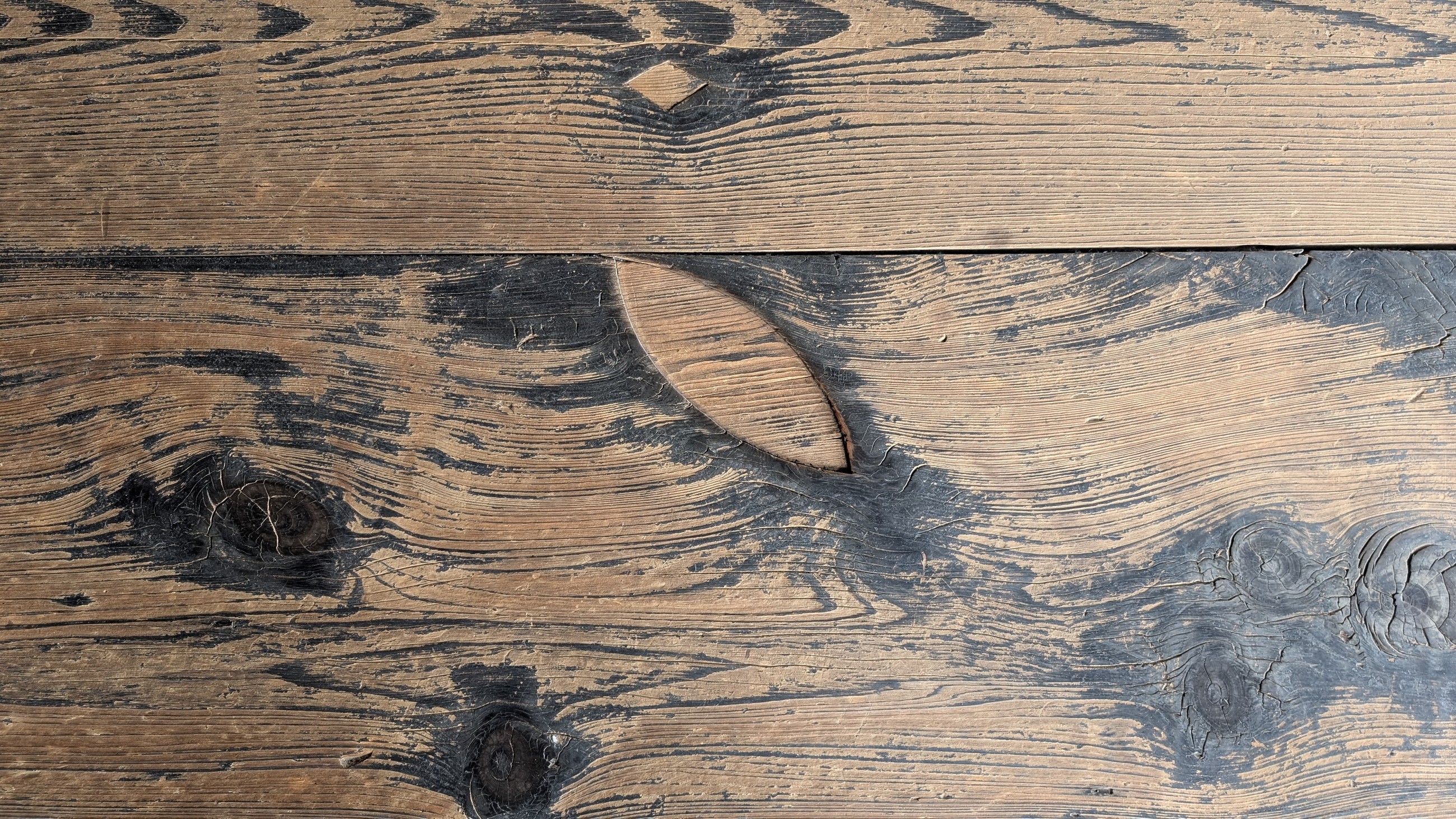

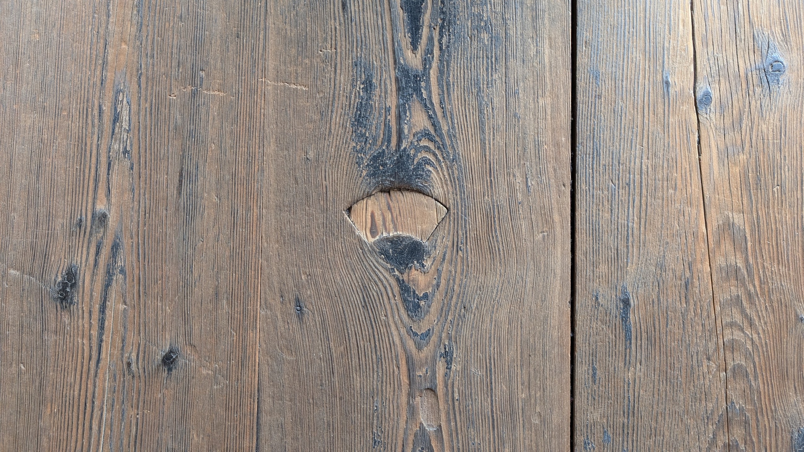

  • Desky z cenných dřevin, obvykle sakury (třešně), keyaki (zelkova) nebo hinoki (japonský cedr). Tyto druhy dřeva mají specifickou pružnost a zvukové vlastnosti, které umožňují charakteristické cvakání.
  • Podkladové nosníky, často vyrobené z tvrdého dřeva, na nichž jsou desky volně položeny. Nosníky mají precizně vyfrézované drážky, aby desky při zatížení mírně klesly a vydaly zvuk.
  • Malé dřevěné kolíky a klíny, které udržují podlahu v požadované poloze, ale umožňují pohyb při zatížení.
  • V některých případech byly pod nosníky vloženy kovové jazýčky, které zesilovaly zvuk, čímž byla účinnost „alarmu“ vyšší.
Zvuk slavíka je výsledkem kombinace pružnosti desky, drážek nosníků a kolíčků, které při zatížení rezonují. Každý hrad měl jemně odlišný tón, což umožňovalo strážím rozpoznat místo kroku a případně i typ osoby (například silnější kroky šlechtice versus lehké kroky služebnictva).
