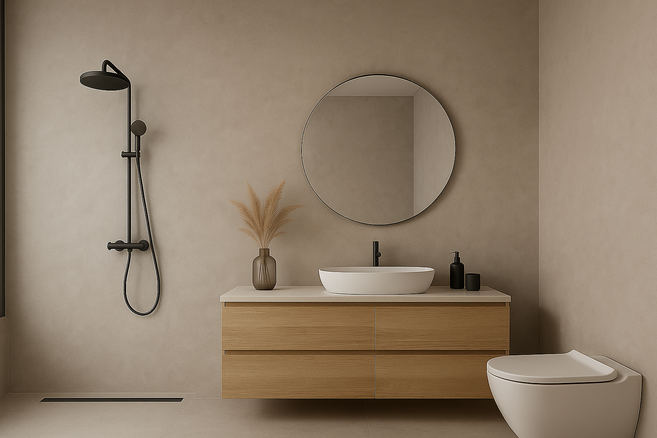

Použití mikrocementových stěrek v koupelnách a sprchových koutech klade výrazně vyšší technické nároky než aplikace v suchých interiérech. Zásadní chybou je použití univerzálních nebo čistě cementových mikrocementů, které nebyly primárně navrženy pro trvale vlhké prostředí.
Z technického hlediska nelze mikrocement považovat za materiál, ale za vícevrstvý funkční systém. Funkční skladba musí zahrnovat stabilní podklad, plnohodnotnou hydroizolaci, stěrkový systém určený do mokrého prostředí, uzavření pórů a ochranný sealer. Mikrocement ani finální lak nikdy nenahrazují hydroizolaci.
Pro dlouhodobou funkčnost je klíčové používat materiály, které jsou primárně nenasákavé a vodu neabsorbují. Stěrkové systémy určené do mokrého prostředí (např. polymerní systémy typu CimentArt Aqua) vykazují minimální až nulovou nasákavost, vyšší soudržnost a stabilní chování při dlouhodobém zatížení vodou.
Použití nasákavých nebo příliš tvrdých cementových mikrocementů vede v praxi k pronikání vlhkosti do systému, tmavnutí povrchu, tvorbě map a fleků, mikrotrhlinám a postupné degradaci ochranné vrstvy. Tyto poruchy se typicky projeví s časovým odstupem, nikoliv bezprostředně po realizaci.
Kritickými místy zůstávají detaily - rohy, prostupy, vpusti a napojení na sanitu. Mikrocement v koupelnách může fungovat dlouhodobě pouze tehdy, je-li použit systém výslovně určený do mokrého prostředí, založený na nenasákavých materiálech a respektující fyzikální limity konstrukce.
